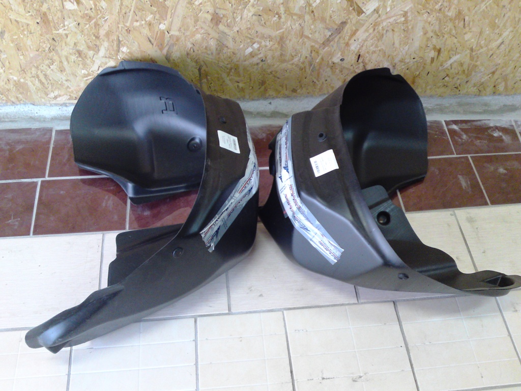

Приобрел подкрылки
В выходные буду ставить, сделаю отчетик.

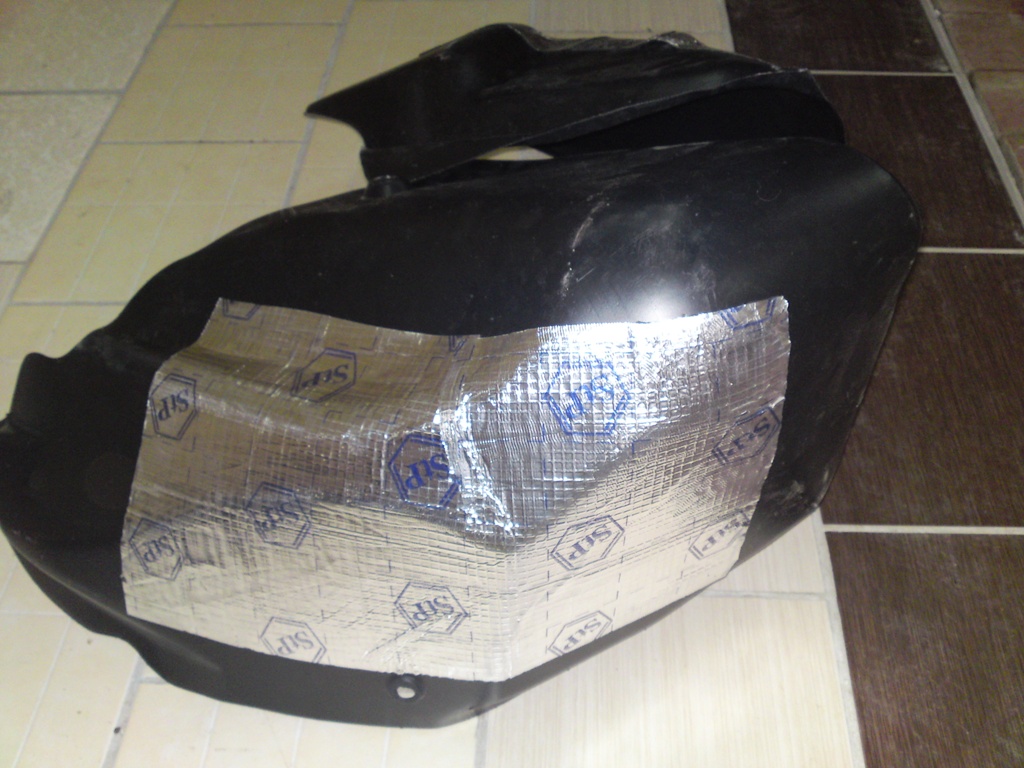

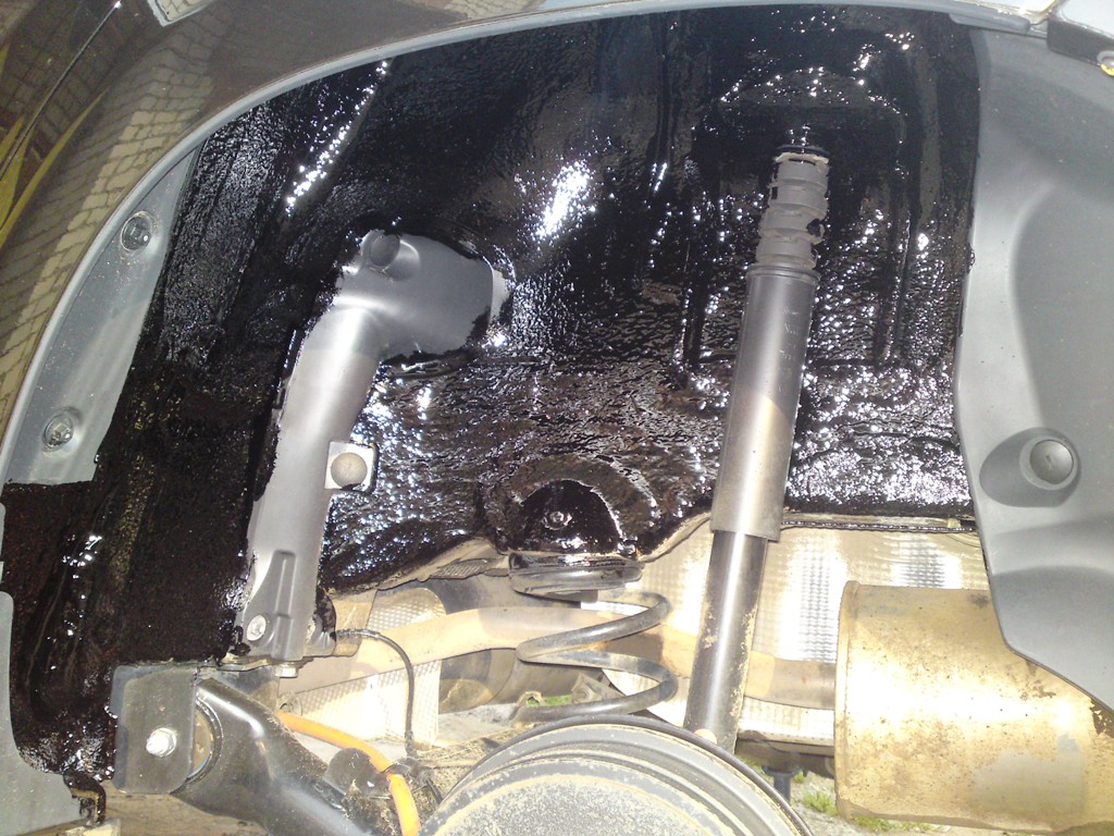

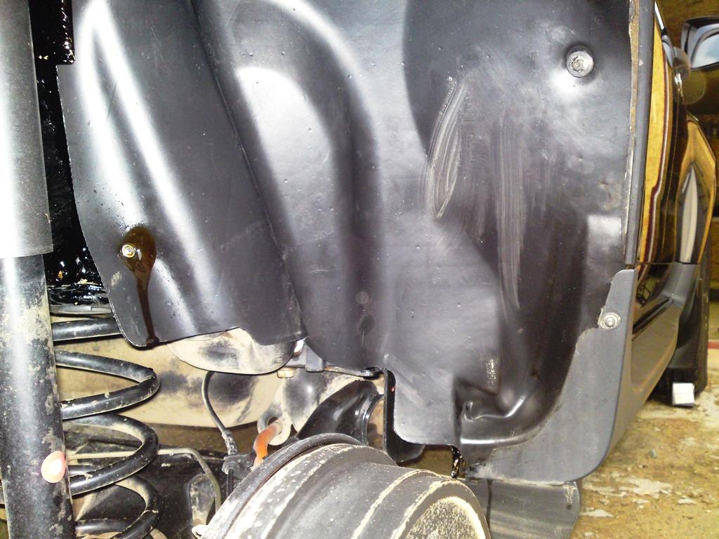

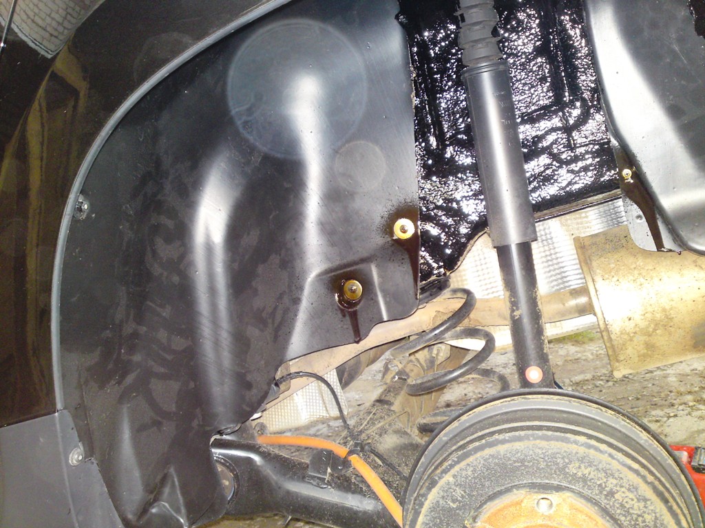

Опишу свой процесс установки подкрылков:
Наклеил по два куска виброизоляции

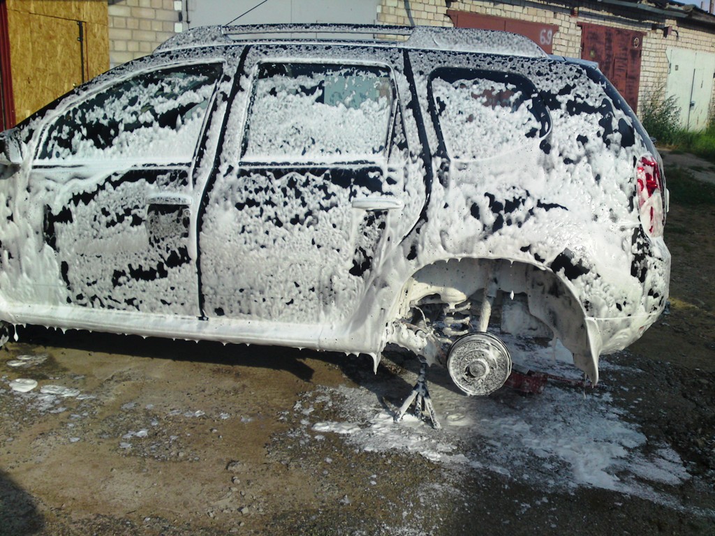

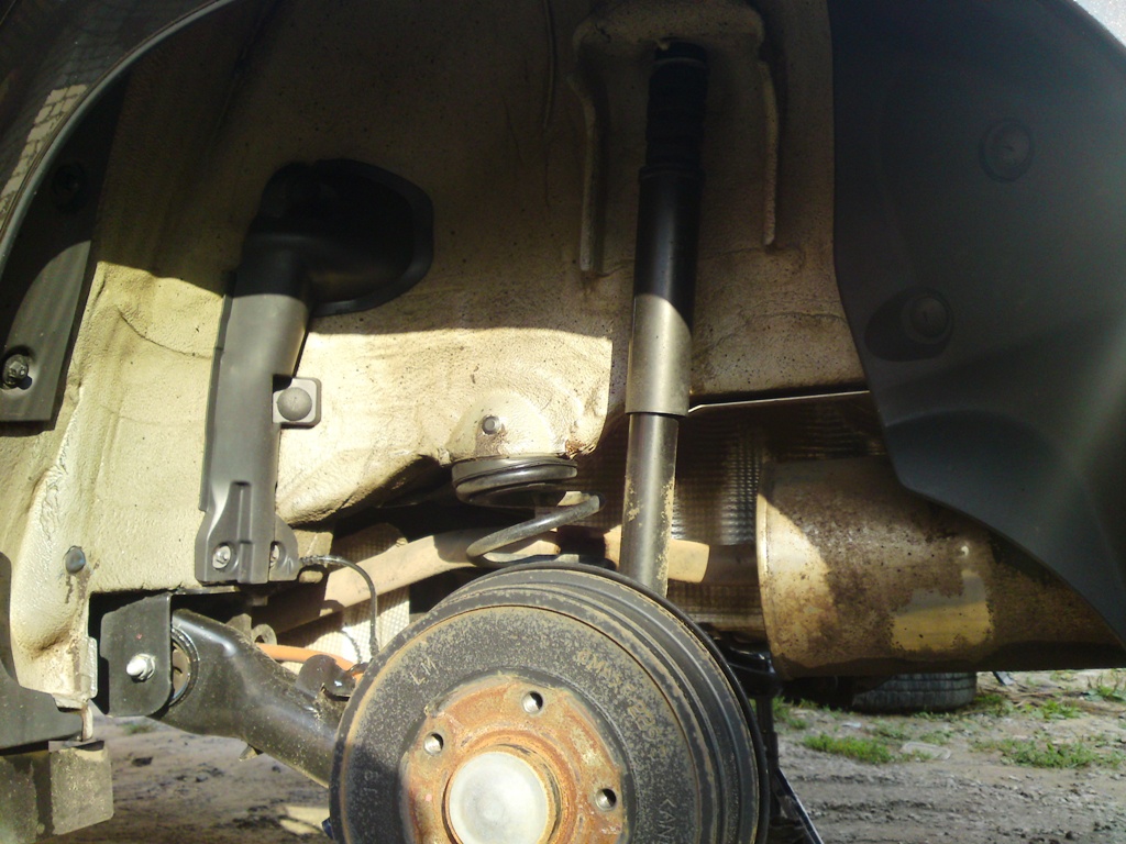

Поставил машину на упоры, снял колеса, вымыл место под установку, заодно и саму машину
Промазал мастикой (антикор, думаю не помешает)

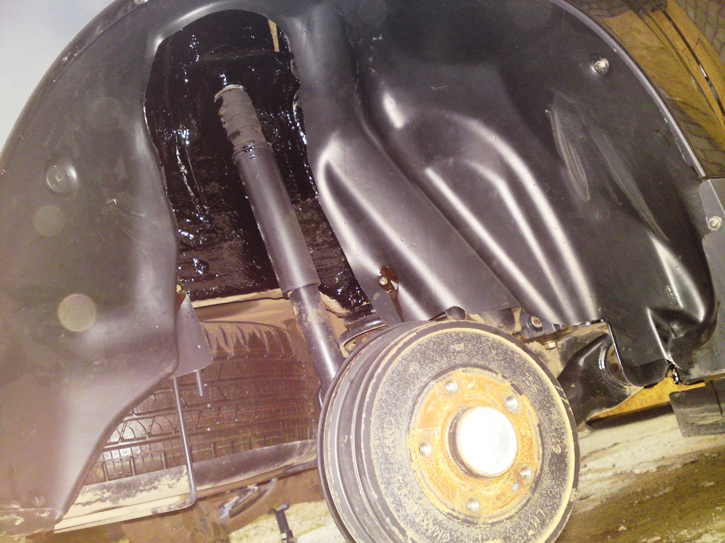

Поставил подкрылки (т.к. привод передний, а подкрылки существуют только для полноприводных авто пришлось добавить пару саморезов)
Встали отлично, щелей нет.
Времени заняло около трех часов.

Alexei 44, Поставил подкрылки (т.к. привод передний, а подкрылки существуют только для полноприводных авто пришлось добавить пару саморезов)
У нас также не плотно прилегают в этих местах где вы саморезы поставили,я тоже саморезил.
А щель и у вас на предпоследнем снимке тоже отчетливо видно,тоже правый подкрылок.
Непридал этому значения потому что подкрылок в этом месте прилегает плотно.

Alexei 44 Если не секрет чем промазали и как (кистью).

По умолчанию Re: Подкрылки
Сообщение от гарди Посмотреть сообщение
Промазывал мастикой:"Антикор , антишум", кистью подрезанной (для жосткости).
Если кто ездил с задними подкрылками, обклееными шумкой и без обклейки, отпишитесь, пжста, разница в шуме в салоне ощутима?
Старый 02.08.2012, 09:13   #193
Alexei 44
Модератор
Аватар для Alexei 44
Онлайн: Alexei 44 вне форума
Был(а): 14 Янв 2023 19:12
Адрес: г. Кострома
Автомобиль: 1,5 Dci 109 л.с.
Ощутима но не сильно!
