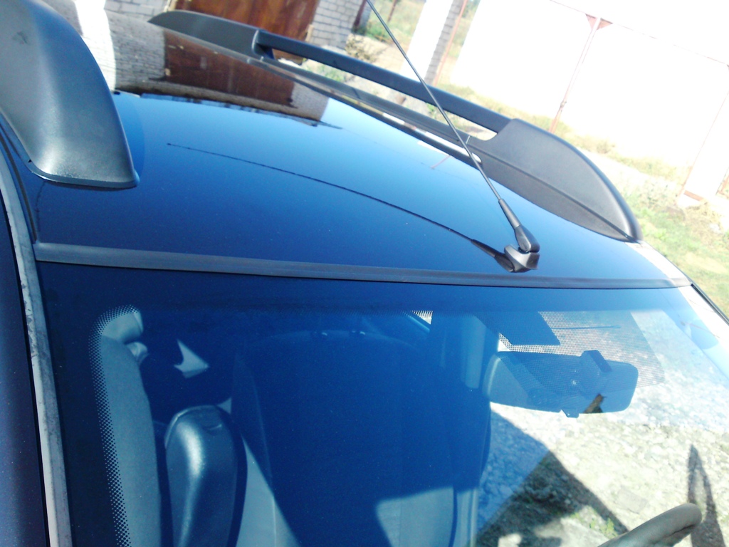

Вставляли от ВАЗ 2110-12, из двух частей, целиком не подходит.
Уважаемые форумчане, кто имеет опыт инсталяции данного девайса опишите в подробностях, если можно с фото.
Поставил толи от фольса, толи от опеля(подбирал в магазине), предварительно обработав мовилем.

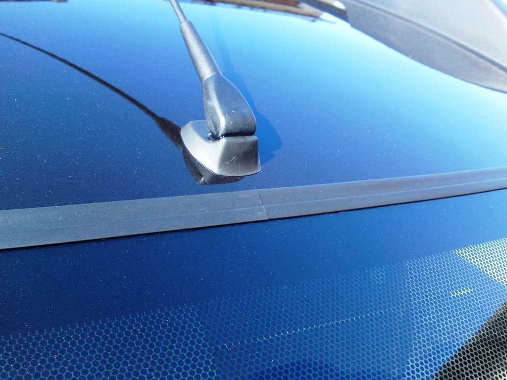

Вот поставил резинку от ваз 21012 встала идеально, один минус: состоит из двух частей

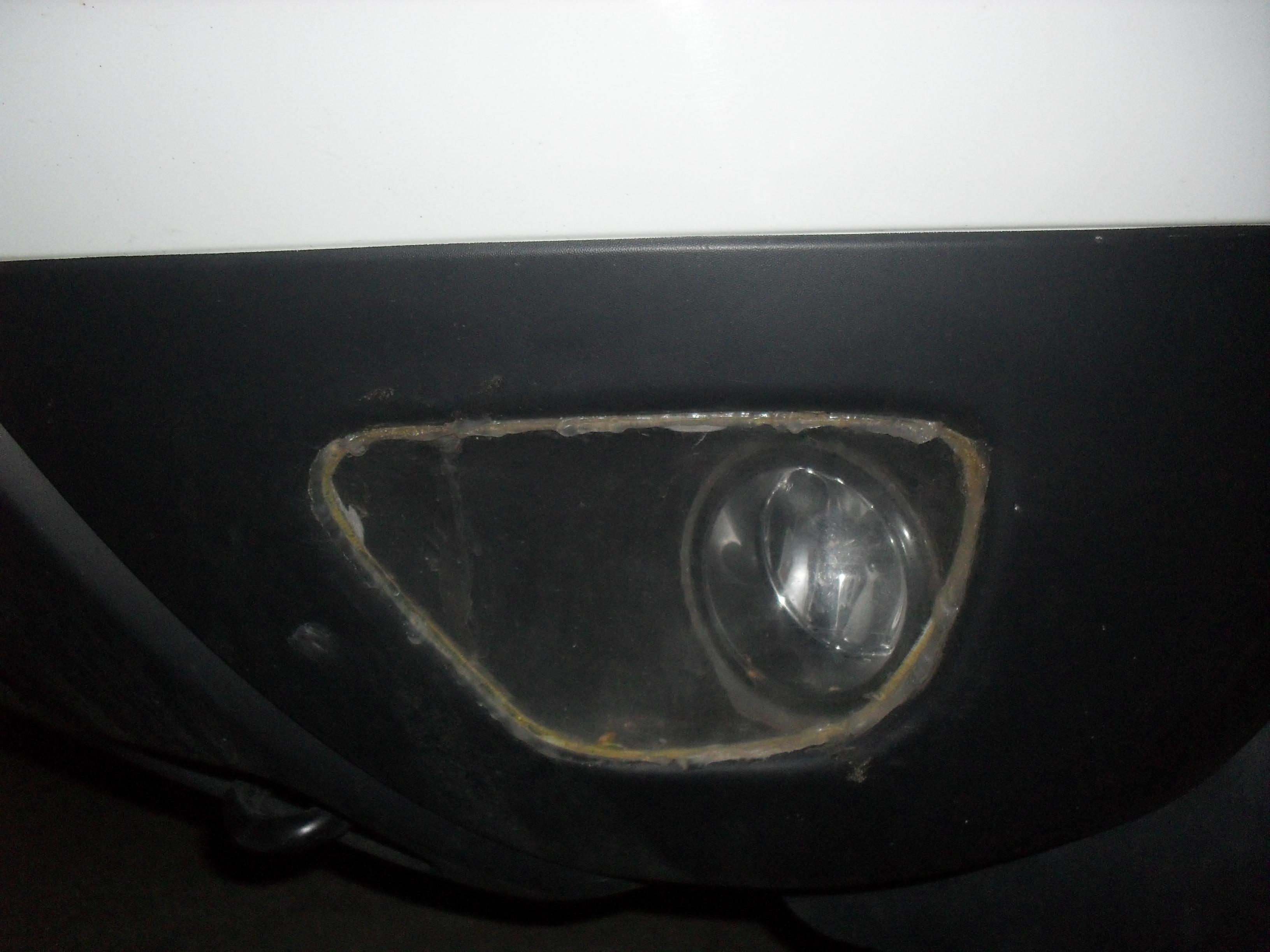

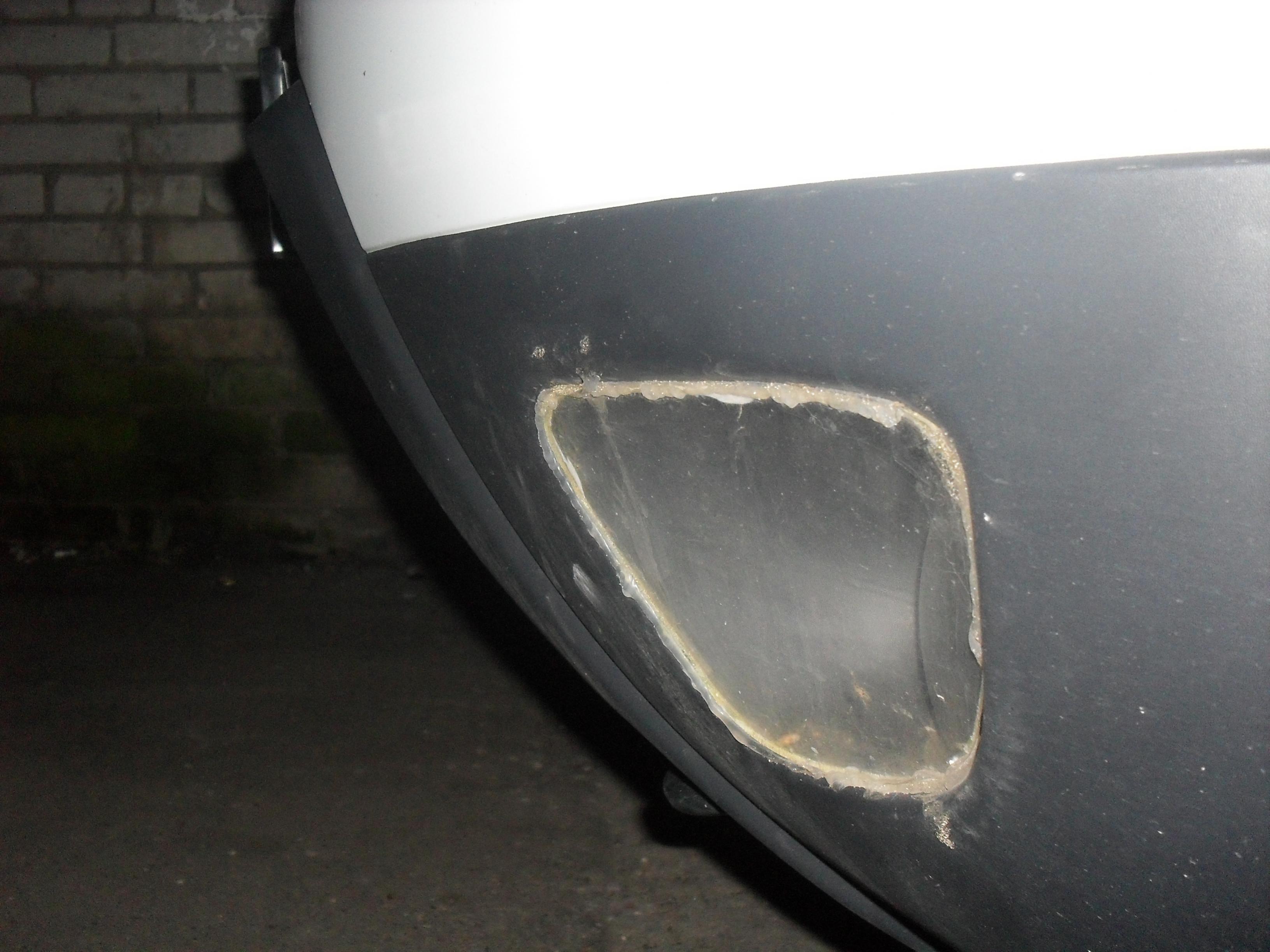

Решил проблему с тресканьем или раскалыванием ПТФ просто вырезал из орг стекла по краю углубления ПТФ и приклеил на герметик.Смотрица и держиться отлично теперь планирую поставить в них ксенон и вообще всё будет замечательно.

vodila911
это вы про что?

Olejman
это вы про что?
Про то, что противотуманку можно камнем расколоть, или веткой выдавить, как у меня получилось.
vodila911
, фотку бы в студию...

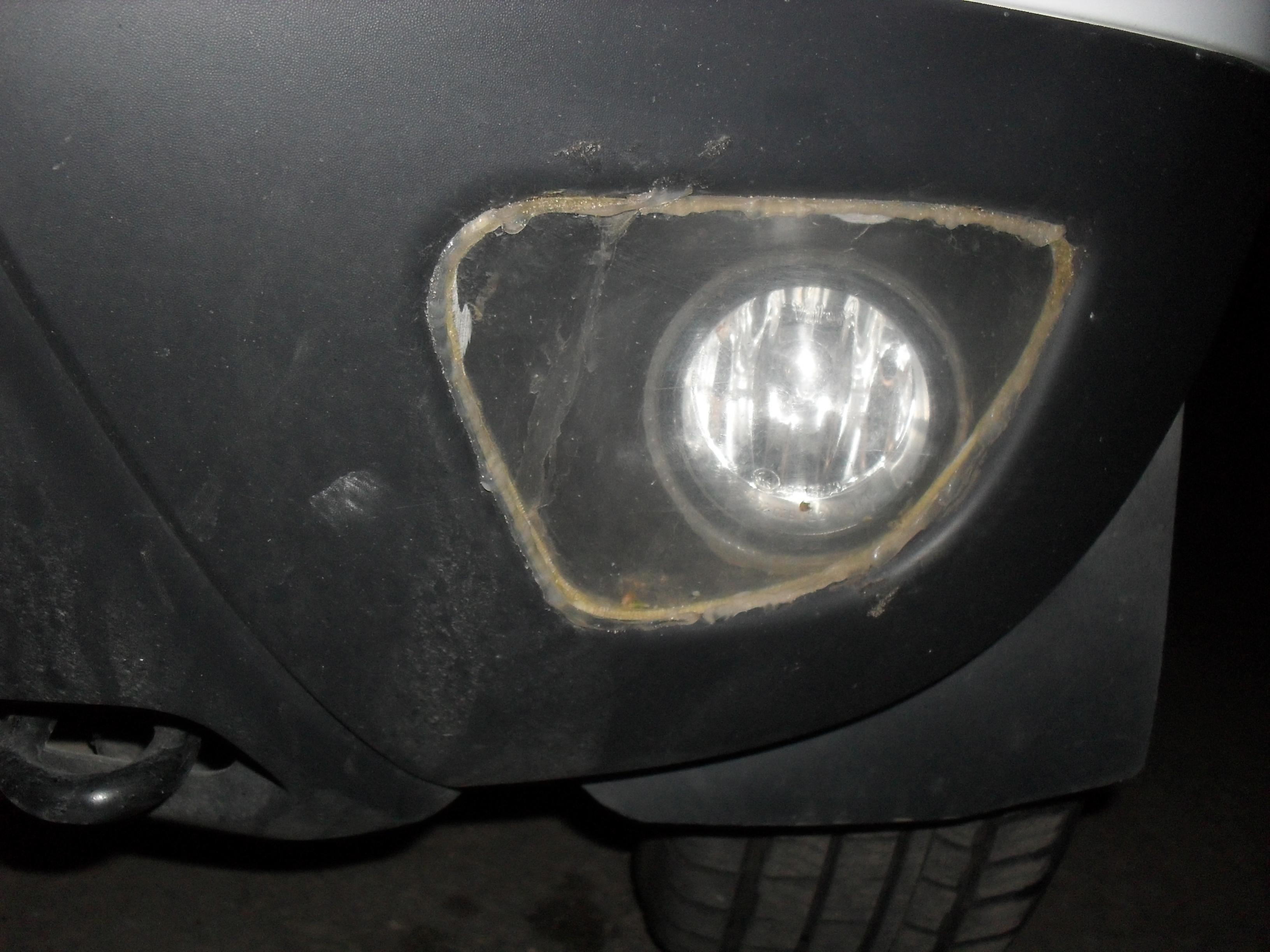

Поставил в ПТФ ксенон теперь вообще замечательно ни чего не пришлось переделывать,резать,проводку все подошло как с завода единственная проблемка была с размещением блоков-пускателей ну и она решена приклеил к бамперу на двух сторонний скотч каторый тоже был в комплекте.Все разьёмы подошли по штатной проводке.Цена вопроса 3000р.Лампы у нас там стоят Н11.теперь мне лучше дорогу видно,а благодаря моим защитным стёклам из орк-стекла они не слепят встречку.Осталось сфоткать и показать вам собратьям-дастероводам.

Вот мои ПТФ.Вот как то так.
