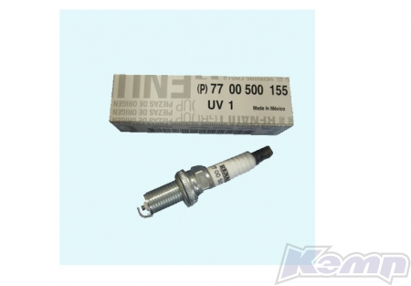

Вложение 14544
Судя по тому, что они стоят в моторе, значит они являются оригиналом.
Причем надо смотреть что лежит в коробочках...Бывает и не Чемпион...а Эквиум
и надпись на них....
Renault 7700500155
, с одним электродом.
Как бэ так...

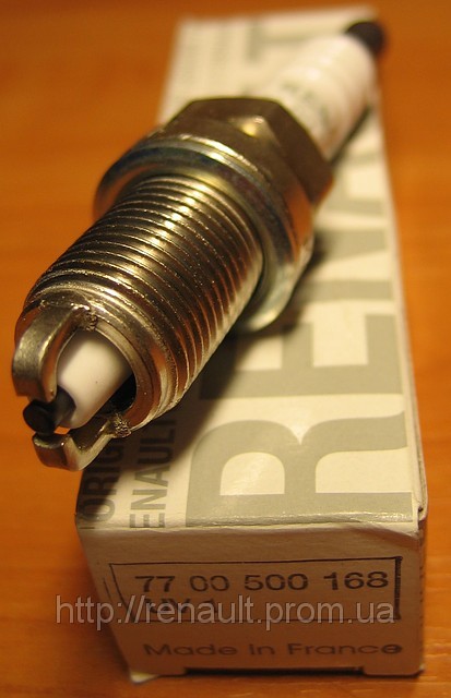

В личном порядке можно поставить свечи
Renault 7700500168
, с двумя боковыми электродами

Ky6uk
, сегодня поднял накладные по ТО. в документах прописаны свечи 7700500168.
то есть должны стоять с двумя электродами?

Не должны, но могут стоять спакойно. Это даже и хорошо.
