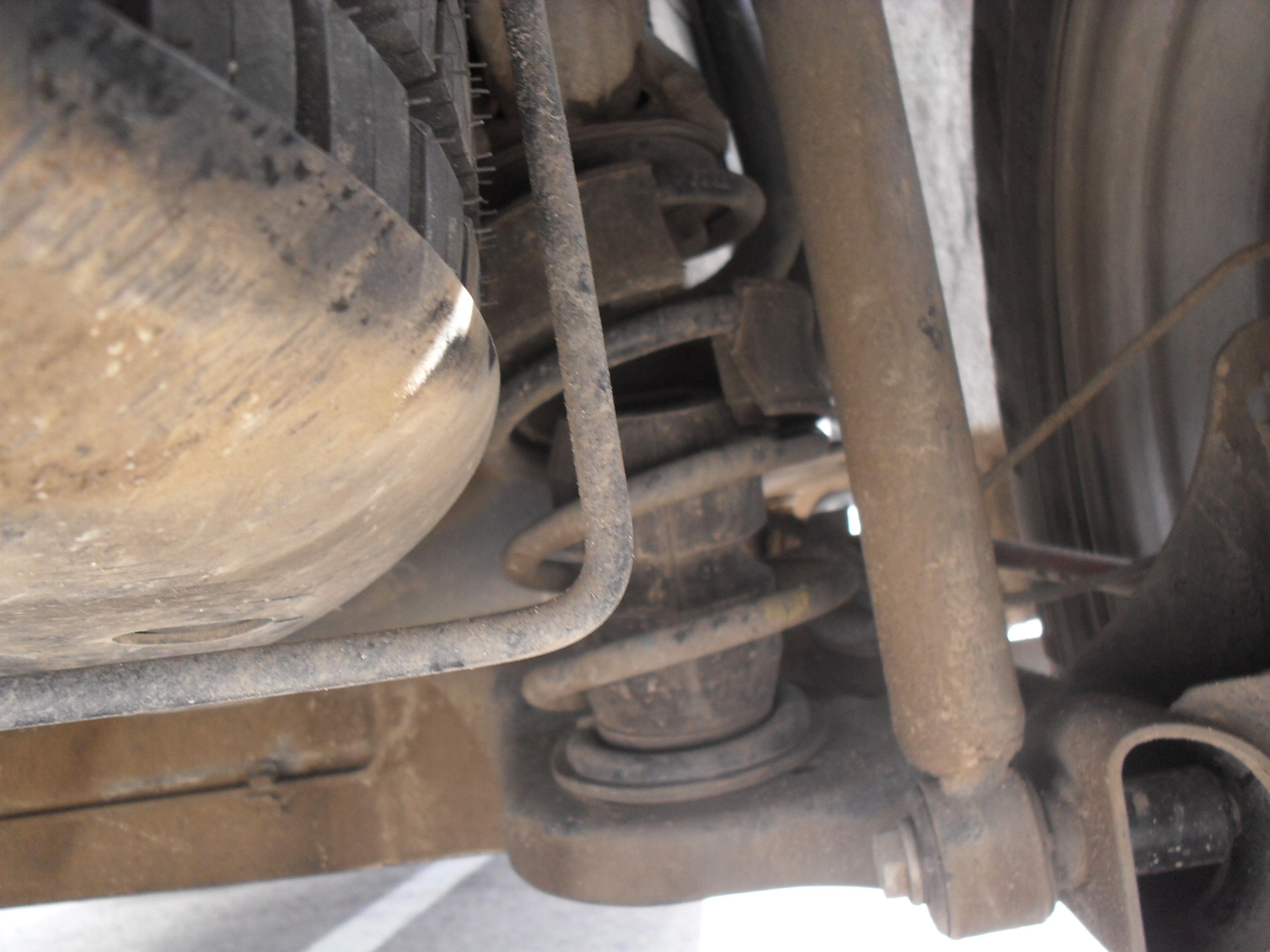

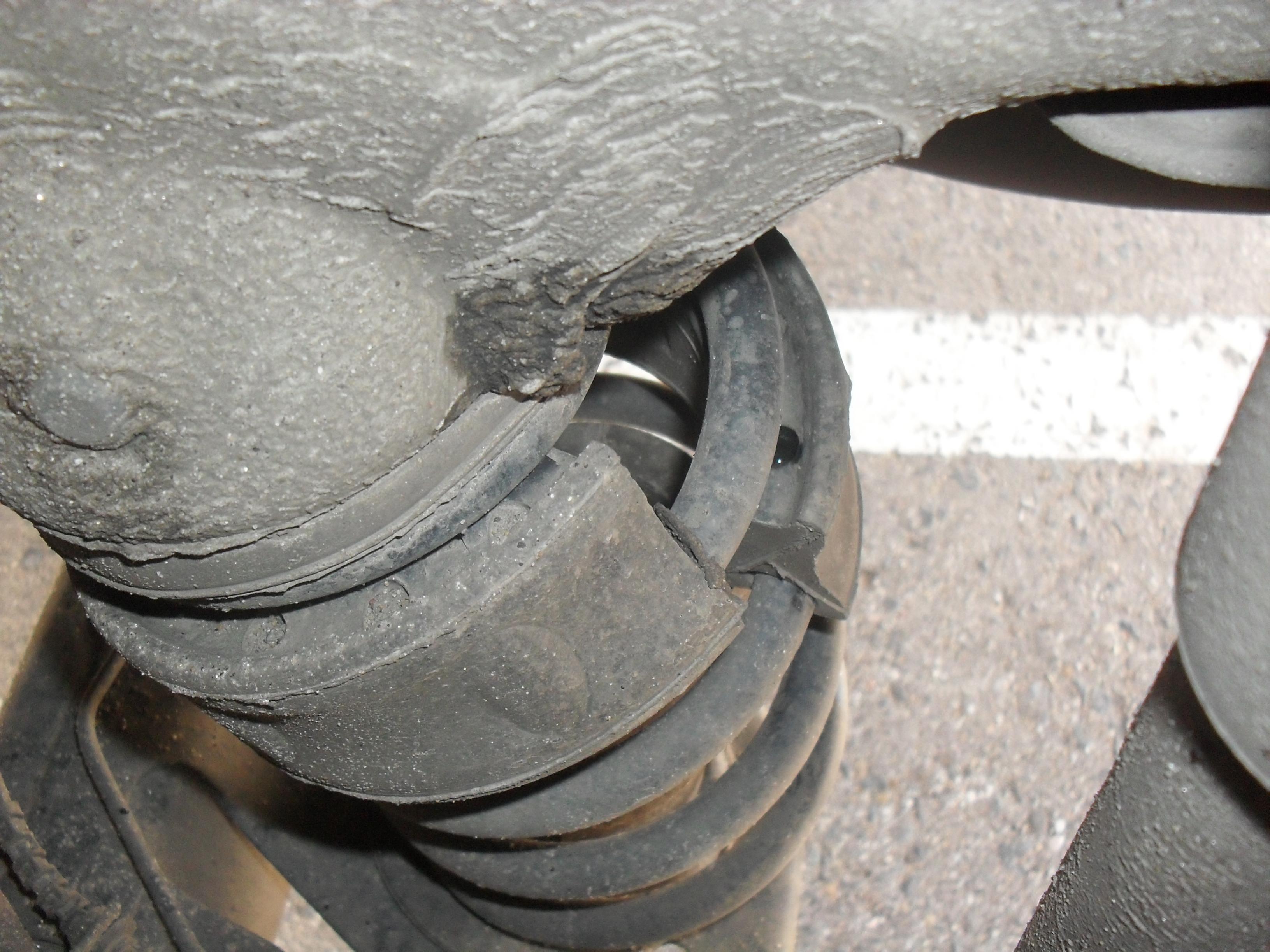

vodila911
[url=http://www.autometri
Аватар для vodila911
Онлайн: vodila911 вне форума
Был(а): 01 апр 2014 23:18
Адрес: МО г.Подольск
Автомобиль: рено ДАСТЕР 1,6 16v 4х2
По умолчанию Re: Доработки подвески
Вот так проставки выглядят на месте.
ID:	15168   Нажмите на изображение для увеличения
Сообщение от vodila911
какие же это проставки, проставки ставят под пружины для увеличения клиренса, о чем тут и ведут спор, а такие я думаю вреда не могут принести.
Да да да просто пружина стала чуть жосче машина стала вести себя поинтереснее на дороге.А внутри пружины отбойники которые помогут оставить в живых амортизаторы при езде на загруженной машине по нашей (чисто русской) дороге.
