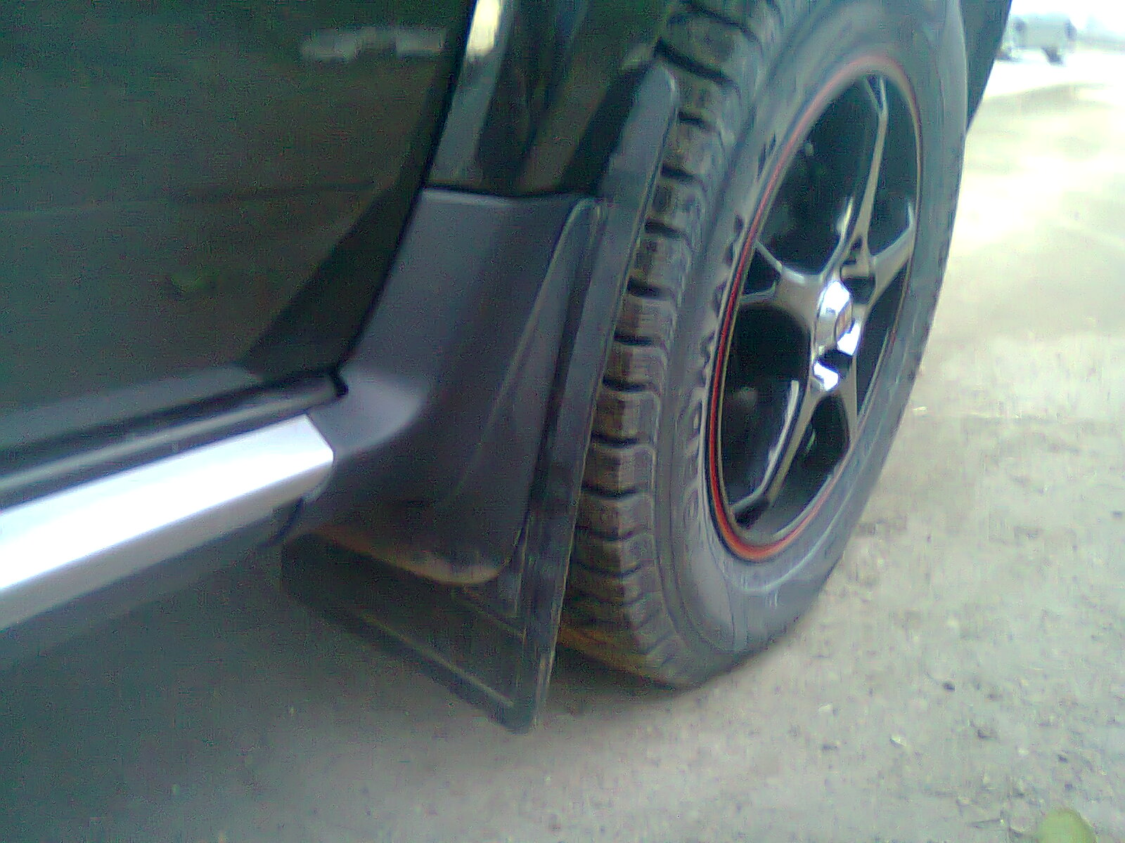

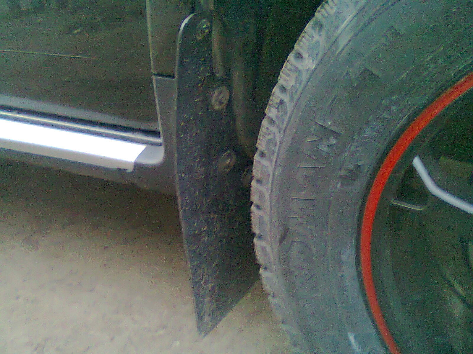

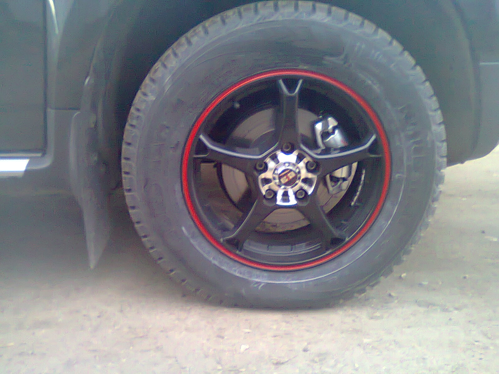

Я купил самые дешёвые, малоизвестной фирмы АЛКАСТА , дастеров у нас в уфе ещё мало, пришлось продавцам снять летнюю резину и померить диск на месте, всё подошло, уже переобулся
ID:	18106   Нажмите на изображение для увеличения
ID:	18107   Нажмите на изображение для увеличения

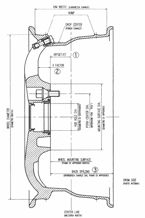

вот ещё - наСТЫРнечено... и давненько уже... лежало в "старой кучке"...
(в архиве - огрызки статей из разных источников 1990-2005 гг)

Уменьшение величины вылета в данном случае идёт во благо, т.к. приближает центральную плоскость колеса к номиналу.
Не совсем понятно, т.к.
Вылет (ET) колеса – это расстояние от воображаемого центра диска до привалочной плоскости, т.е. до плоскости, которая контактирует со ступицей.
Т.е. при изменении вылета мы удаляем центральную плоскость от номинала, что не может идти во благо. Разве что мы в данном случае не даём приблизить внутренний край диска (диск стал шире) к элементам кузова...
Про нагрузку на ходовую при нештатном вылете каждый решает сам.

... Вылет (ET) колеса – это расстояние от воображаемого центра диска до привалочной плоскости, т.е. до плоскости, которая контактирует со ступицей.
Т.е. при изменении вылета мы удаляем центральную плоскость от номинала, что не может идти во благо. Разве что мы в данном случае не даём приблизить внутренний край диска (диск стал шире) к элементам кузова... ...
в какую сторону меняем? При уменьшении (для положительного значения) - притираем тормозной суппорт, при увеличении - "выламываем" ступицы.... что делаем-то?
судя по
Сообщение от SidAn Посмотреть сообщение
... не даём приблизить внутренний край диска (диск стал шире) к элементам кузова...
- увеличиваем?
посмотрел СВОЮ же картинку... Там ещё X-Factor присутствует, но это уже изыски...
судя по
- увеличиваем?
При уменьшении ЕТ Колесо выдвигается наружу, при увеличении, наоборот, уходит внутрь.

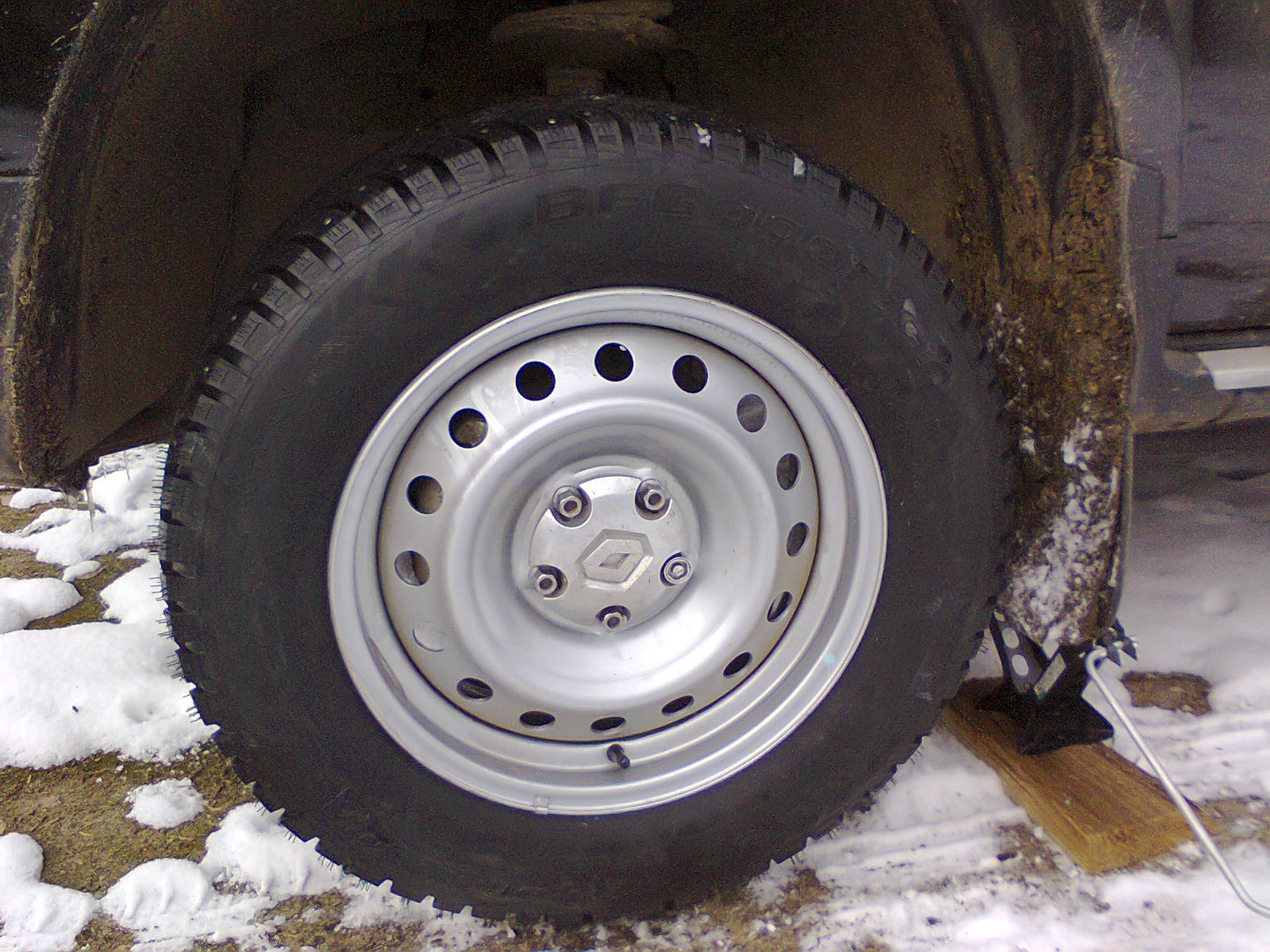

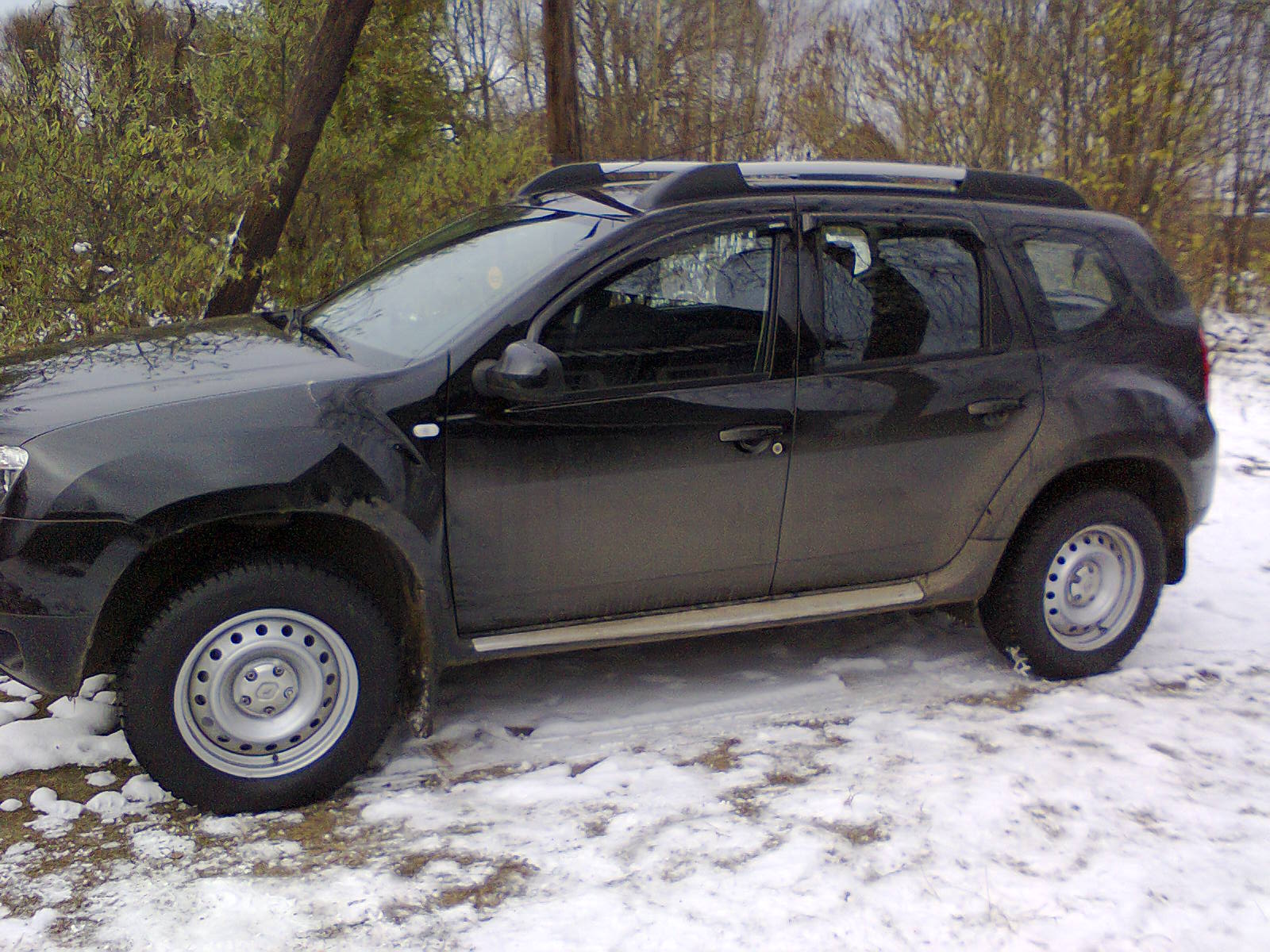

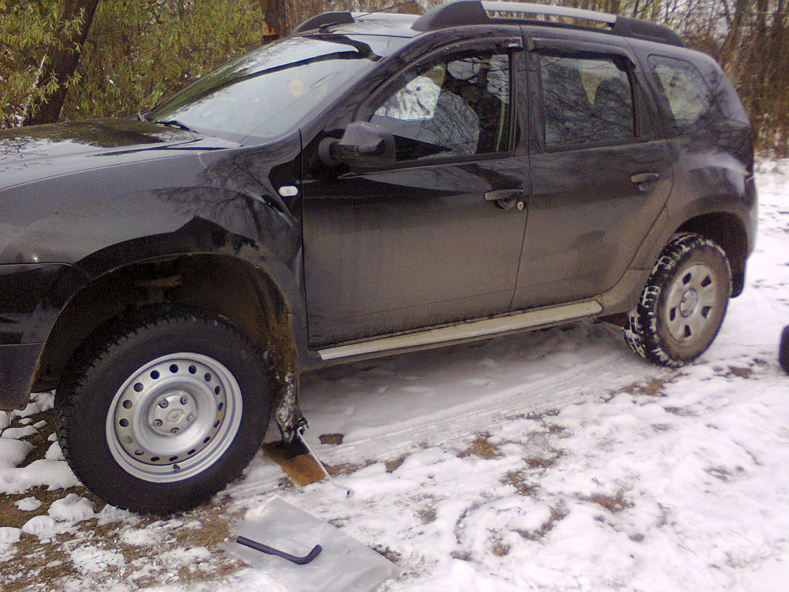

Ну вот и я поставил зимнюю резину на диски АСТЭРО
