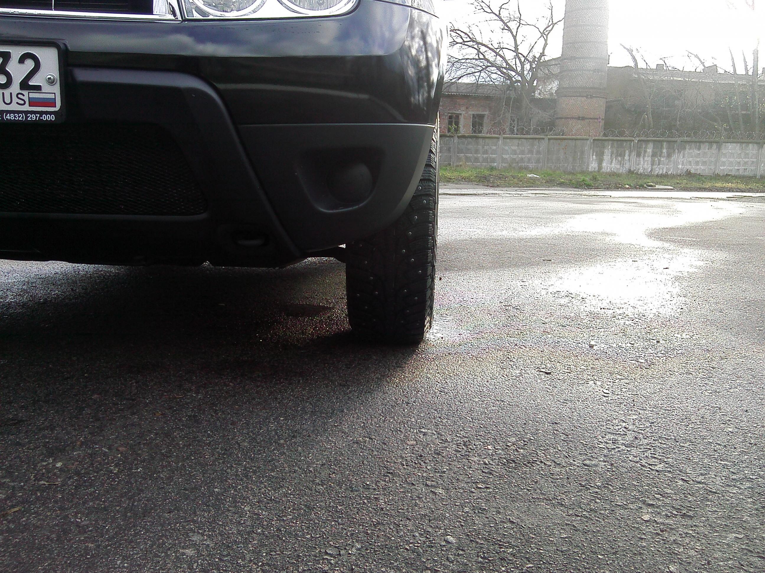

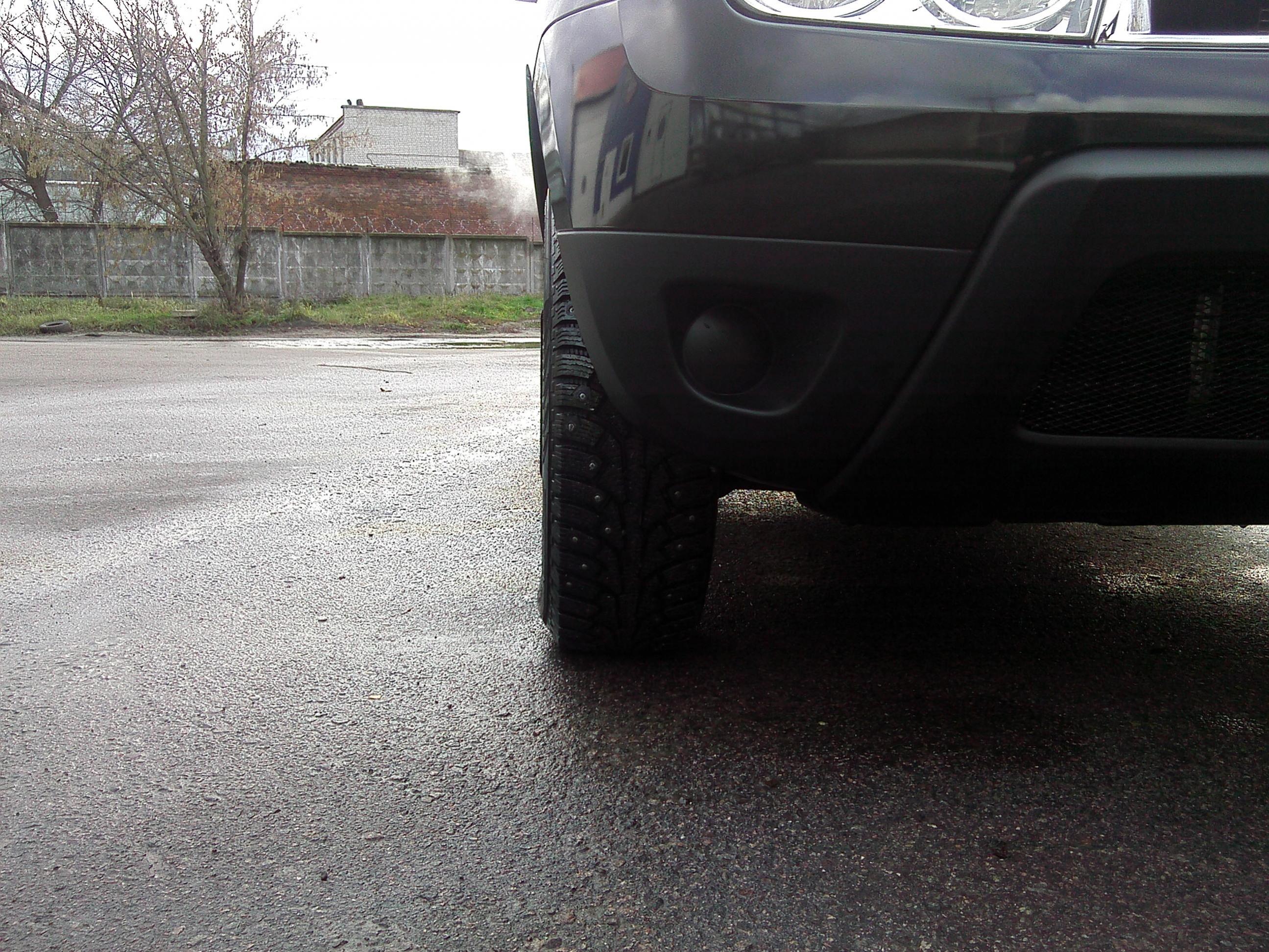

Re: Давление в шинах
У нас в Брянске дорог нет. Поэтому давление в шинах держу 1,6 атм. Езжу с таким давлением с 2006 г. Имел автомобили ВАЗ-2114 (175/70R13), Nissan Note (185/65R15). Никакого неравномерного или повышенного износа летних либо зимних шин, а также увеличения расхода топлива за все это время не наблюдал. Зато мягче глотает неровности, лучше сцепление с дорогой, больше ресурс подвески.
Последний раз редактировалось nikola; 07.11.2012 в 18:05.
Сообщение от nikola
А средняя скорость какая?
И хоть по асфальту или как...
