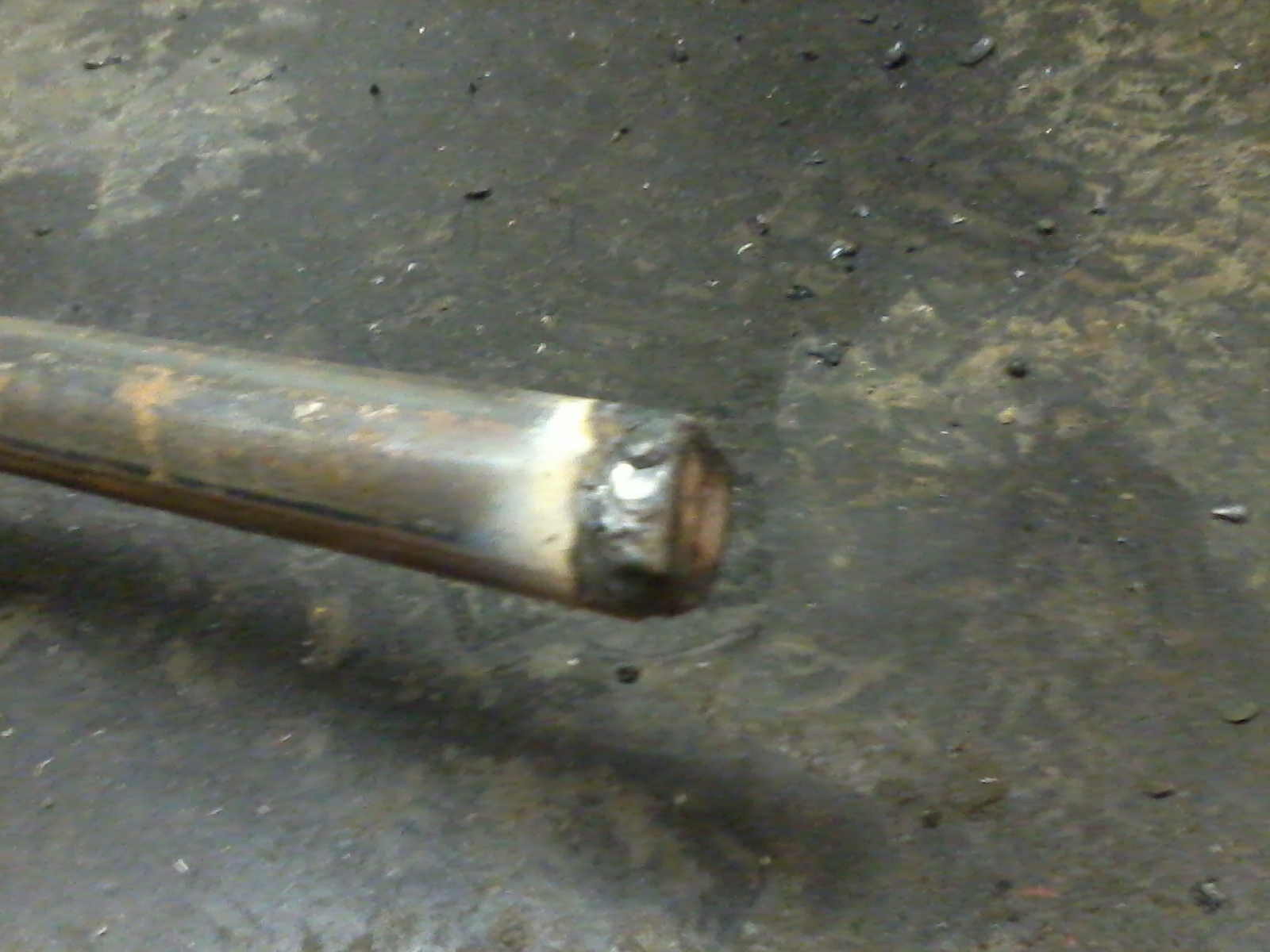

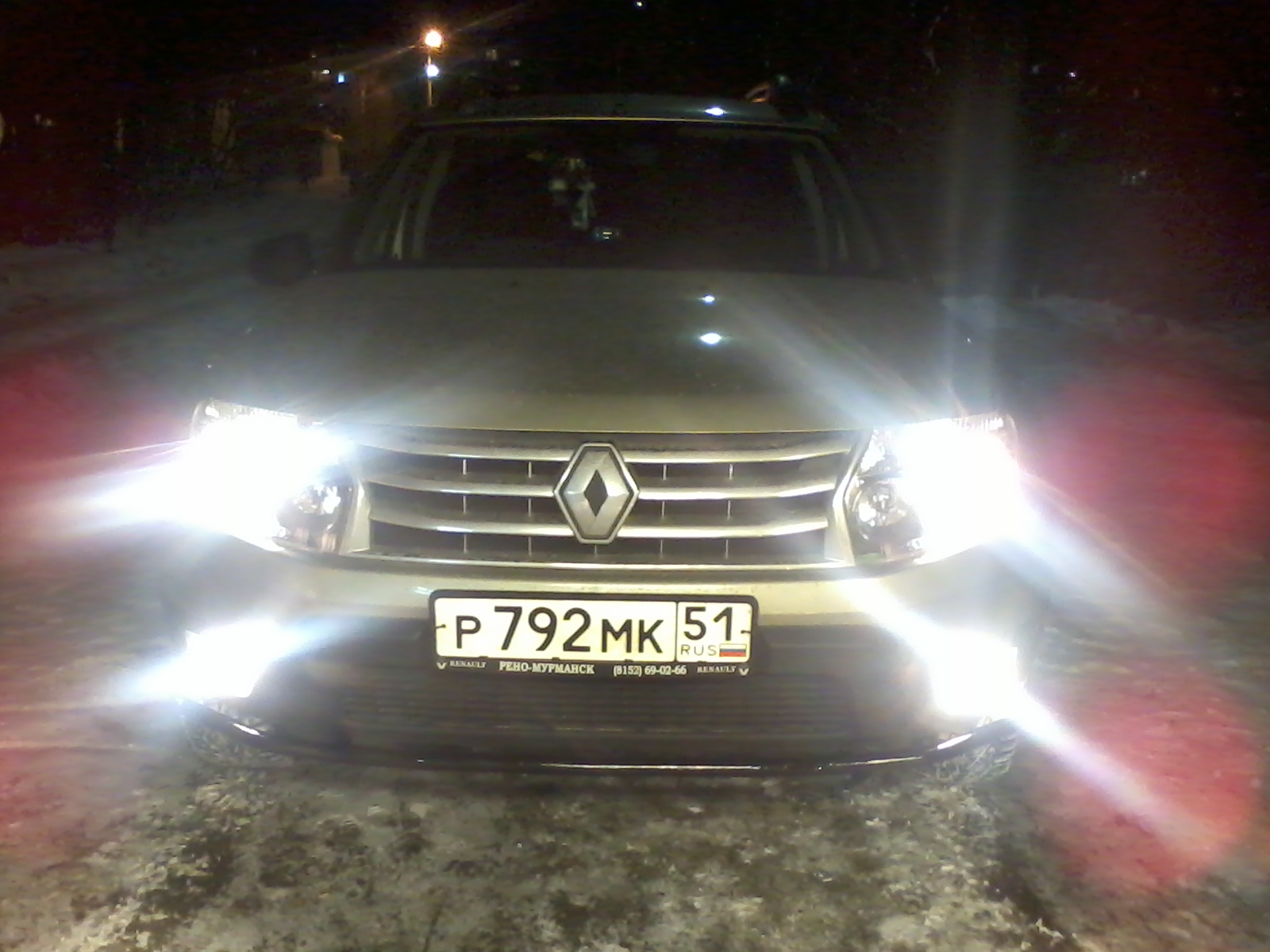

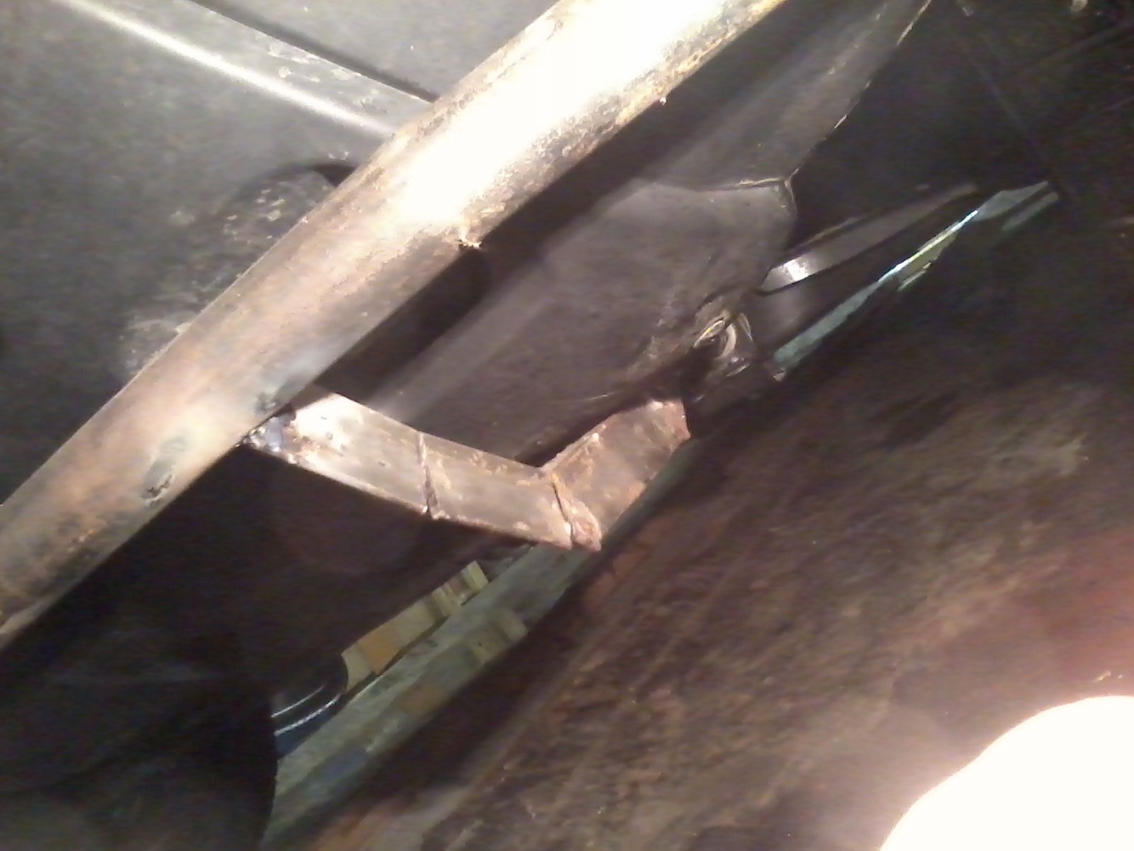

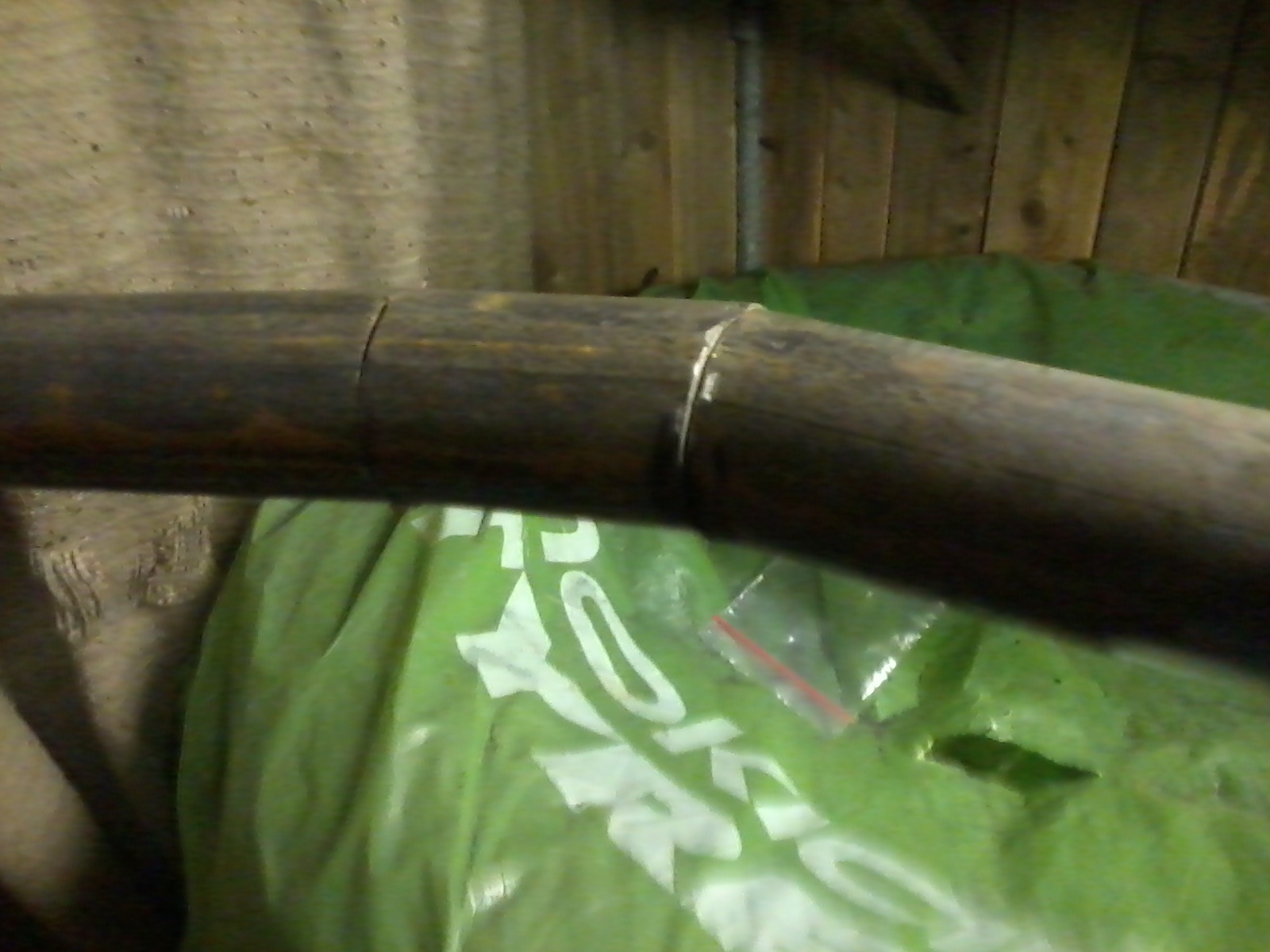

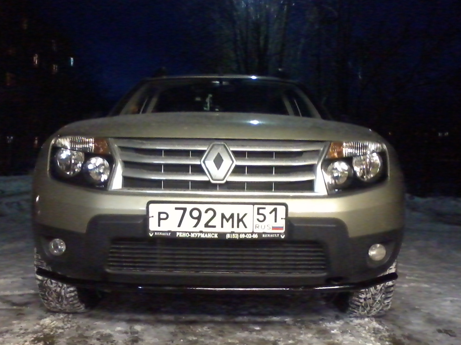

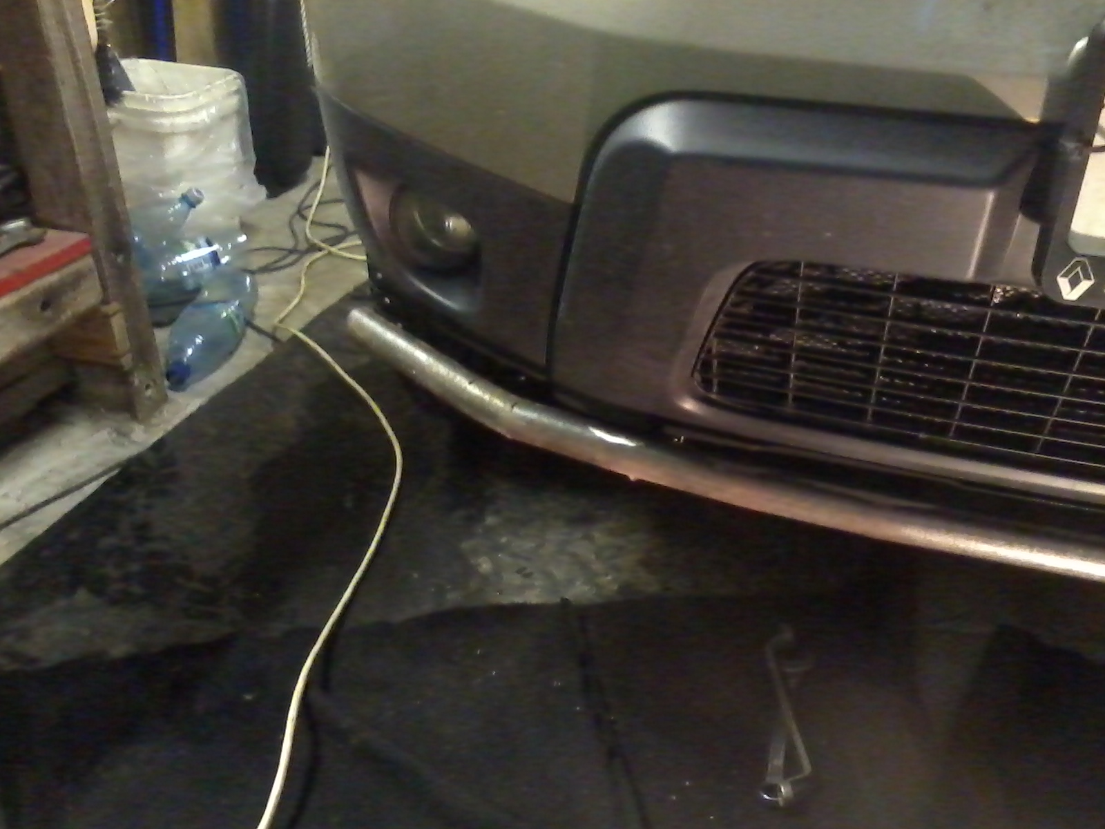

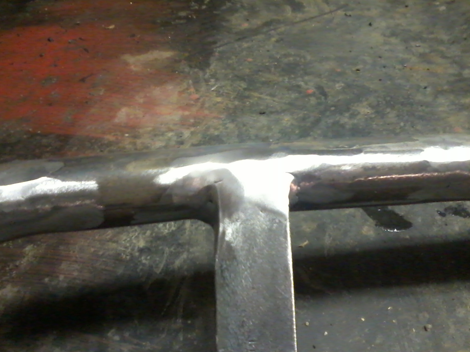

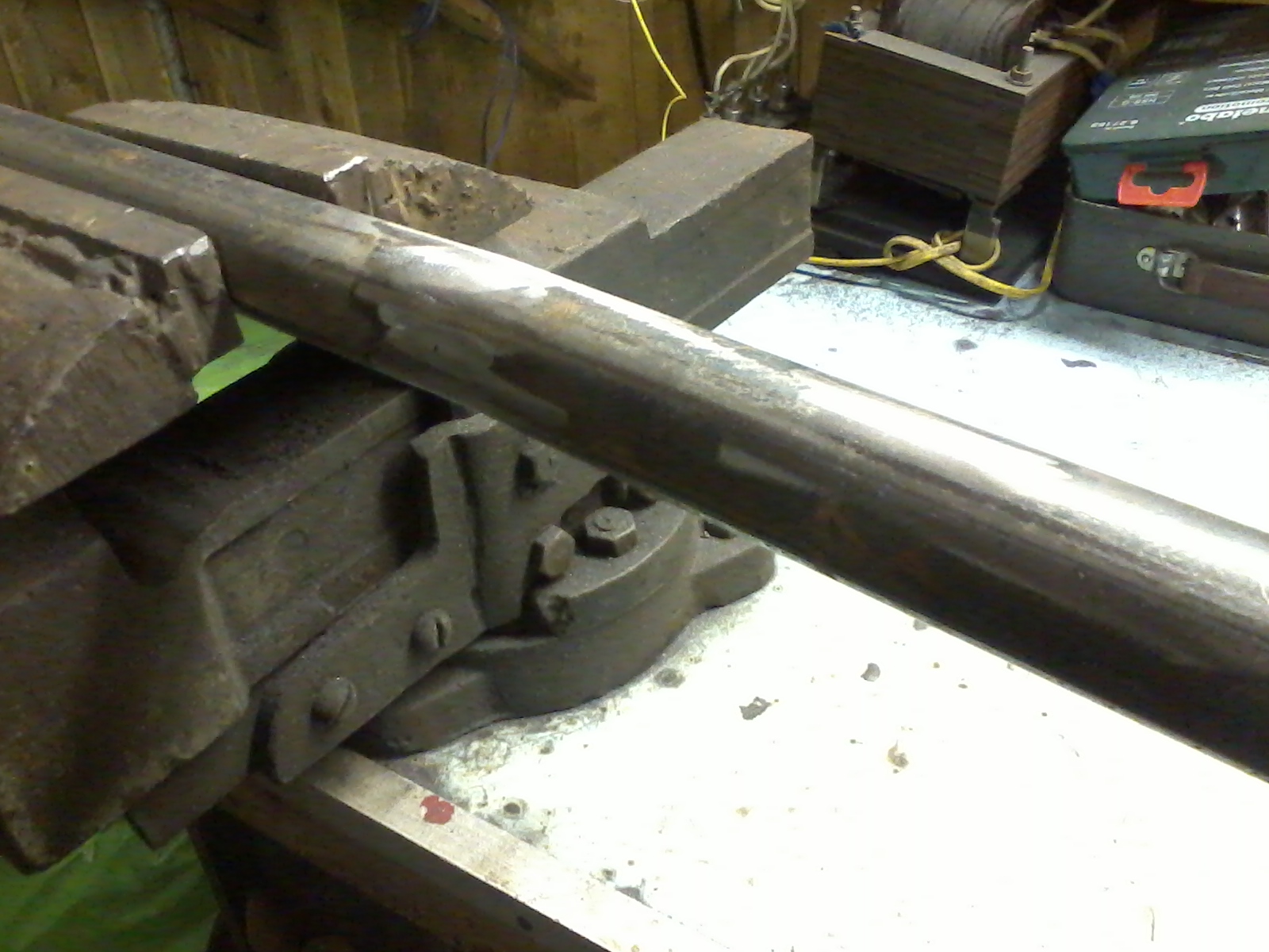

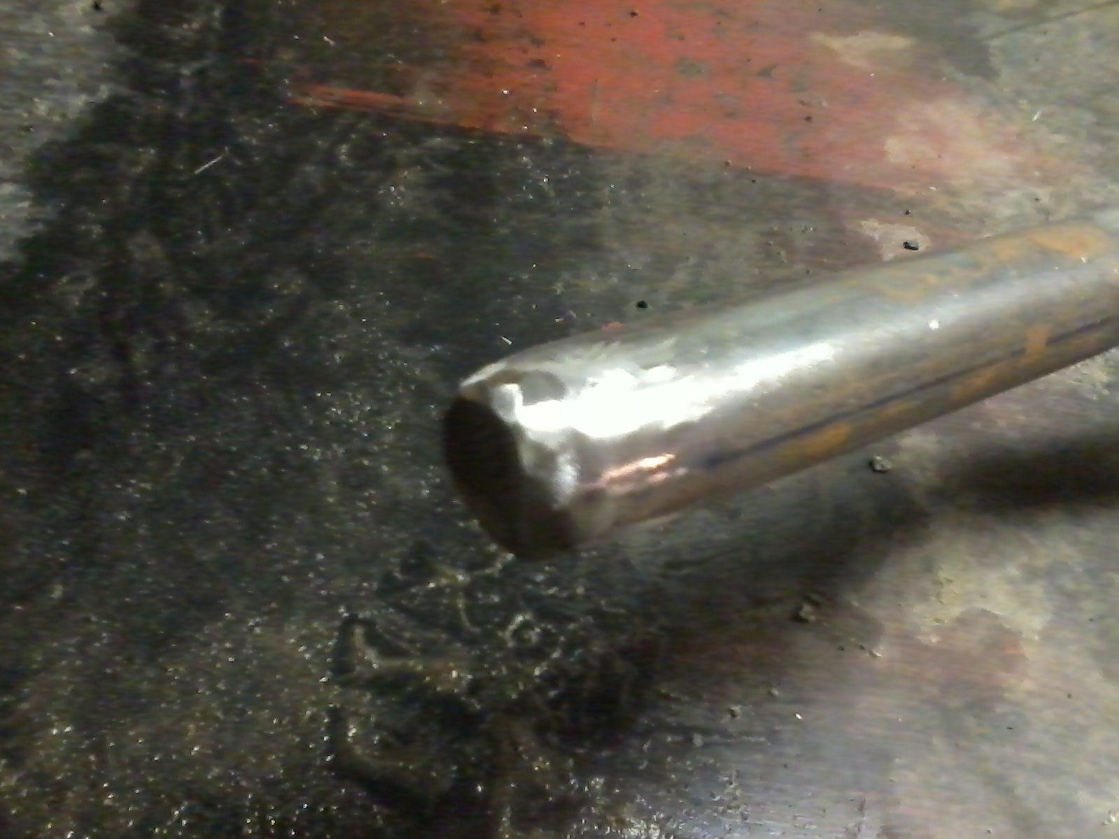

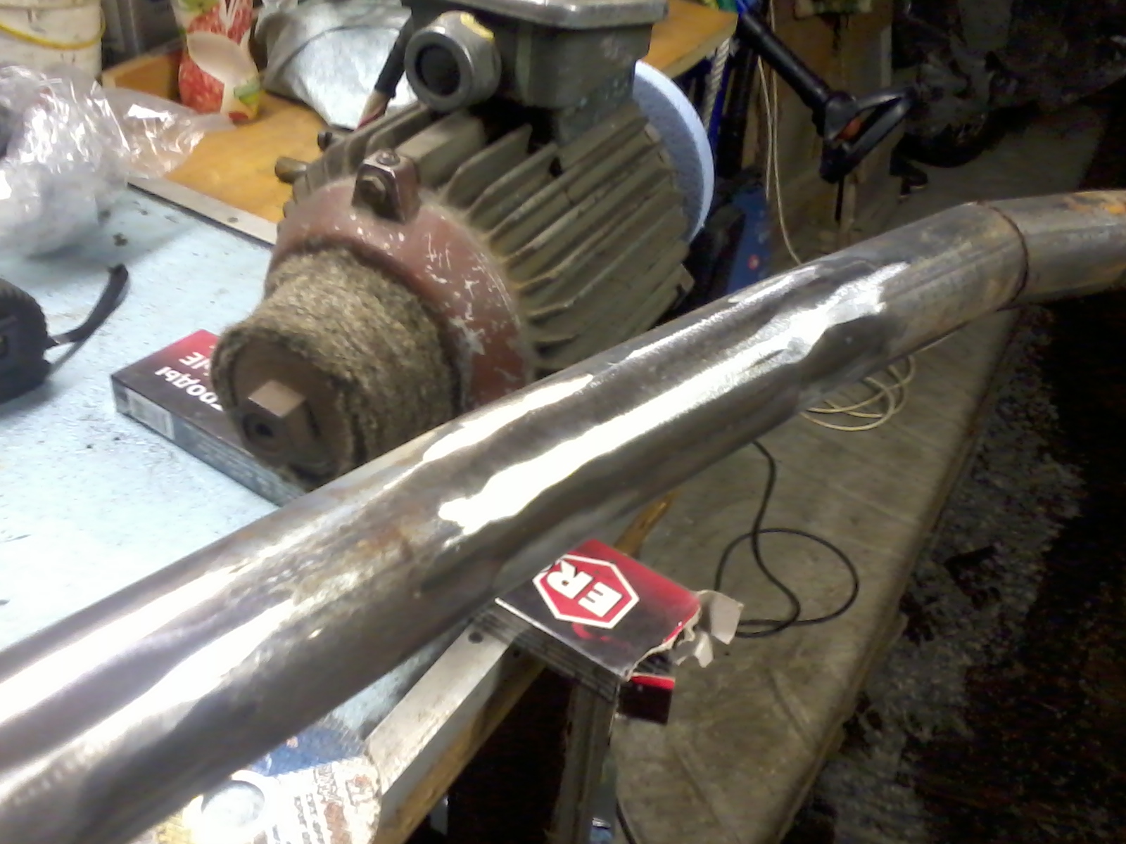

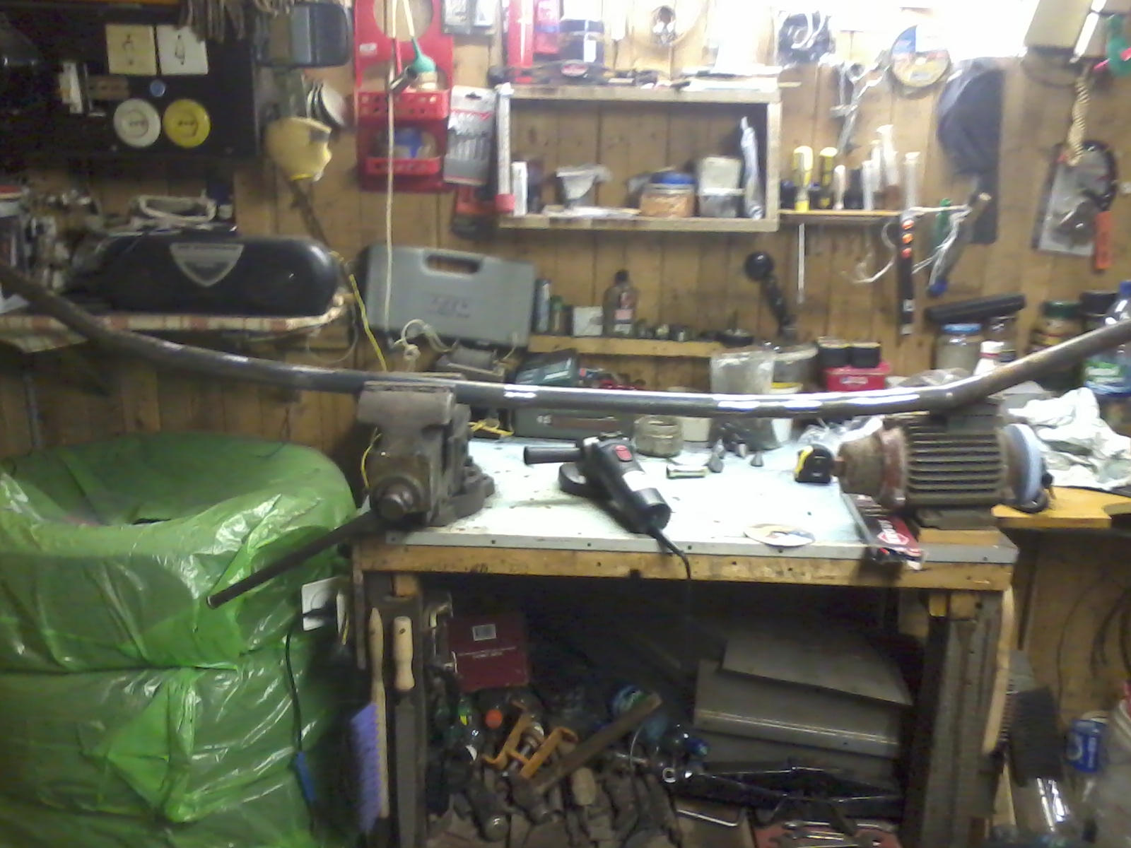

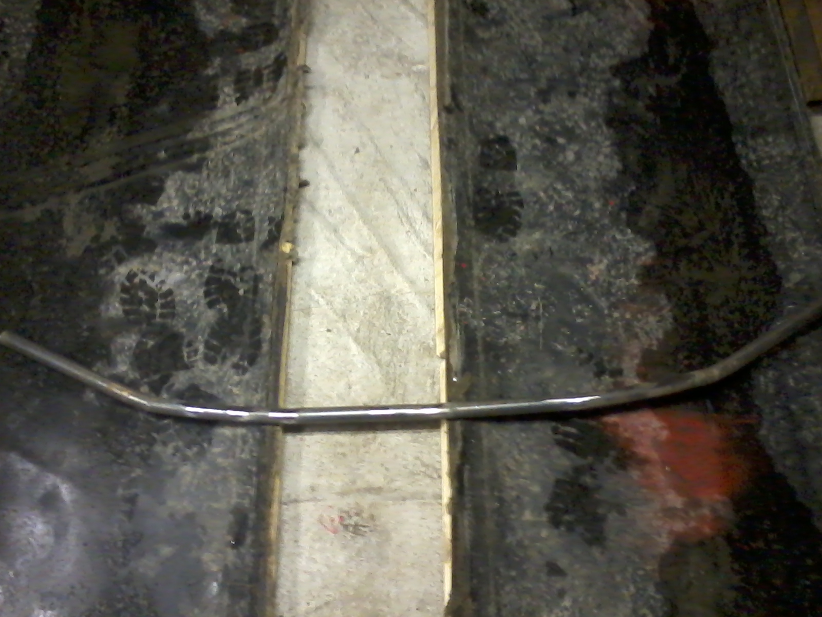

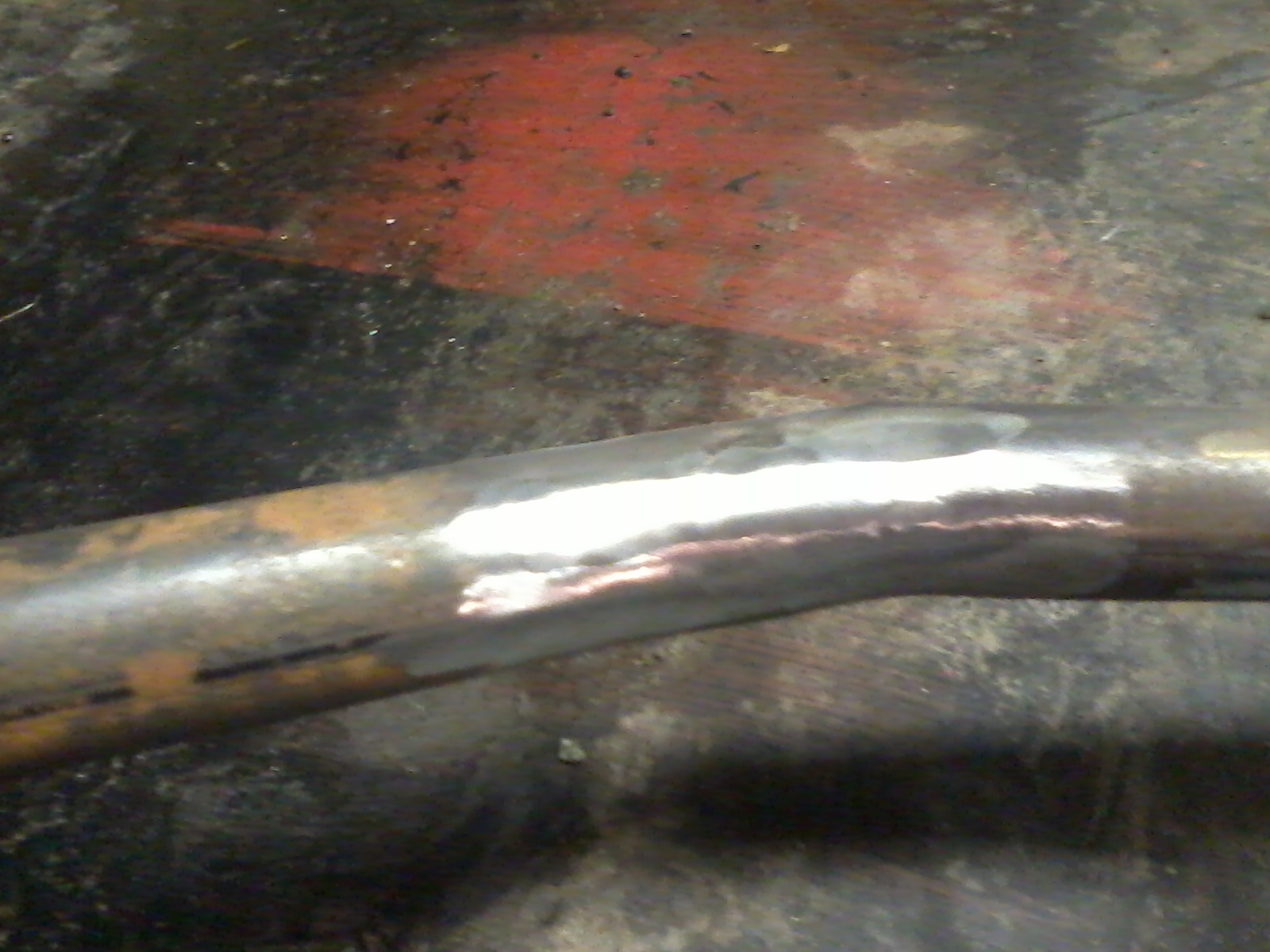

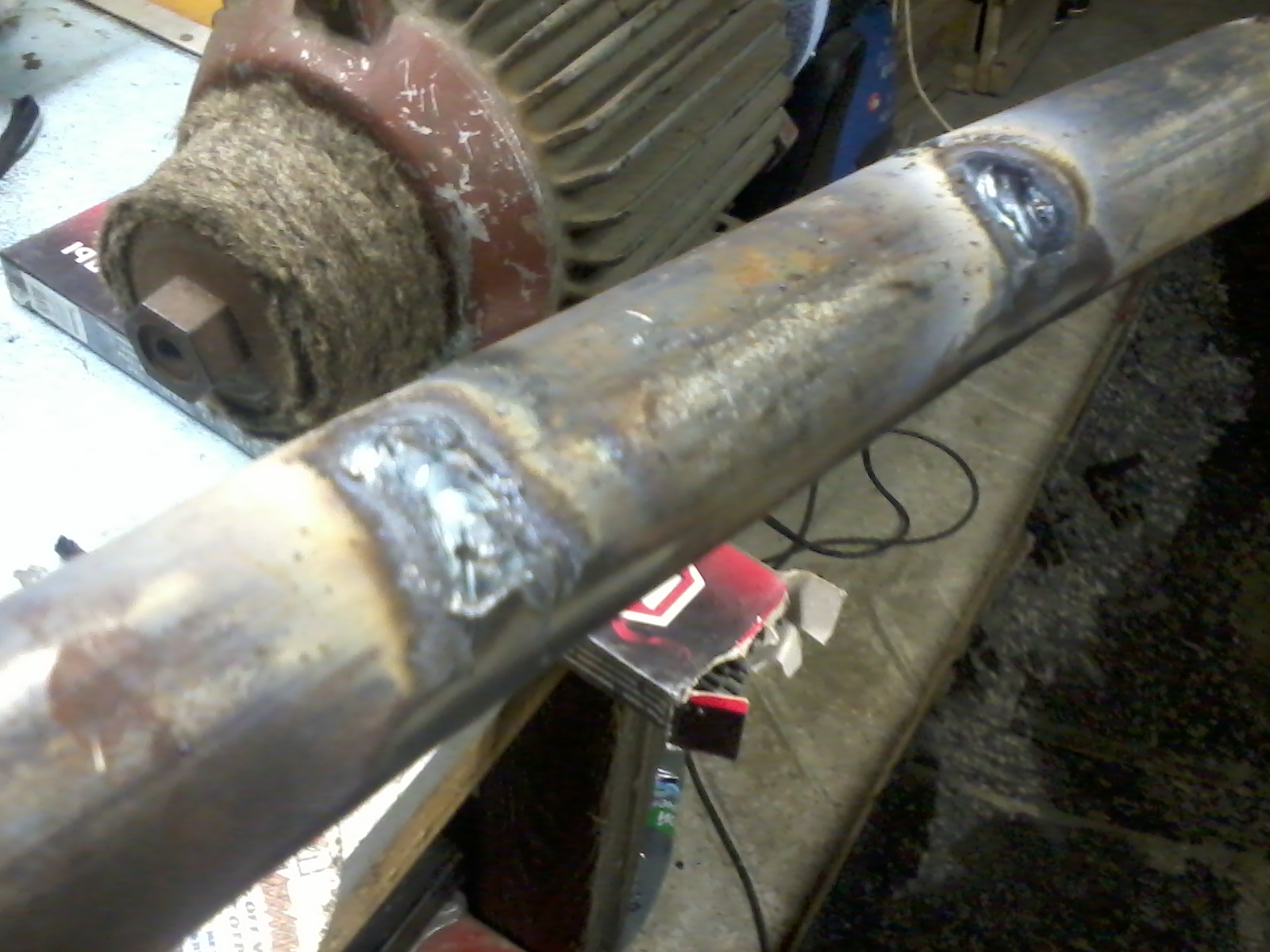

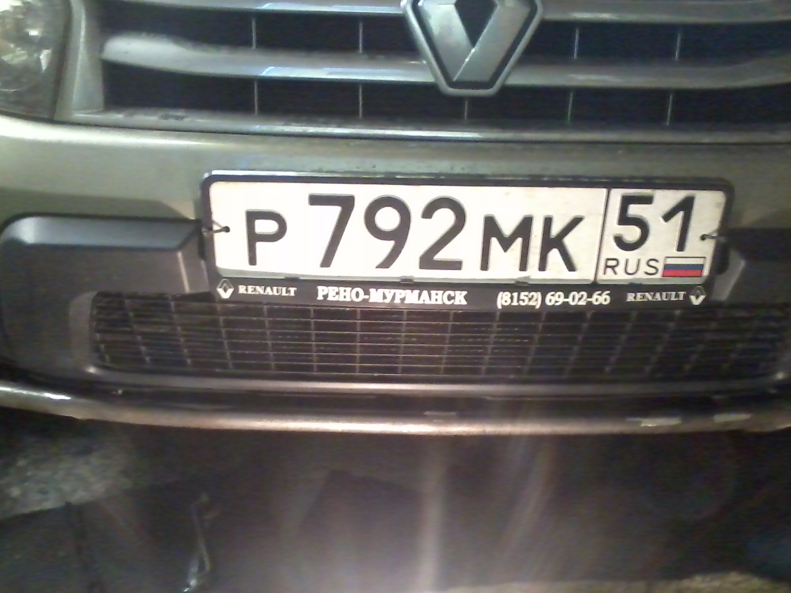

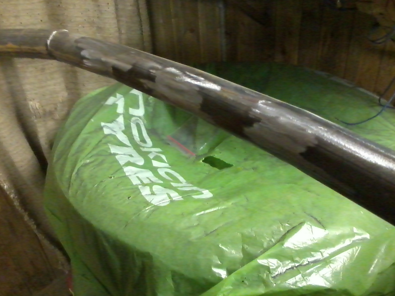

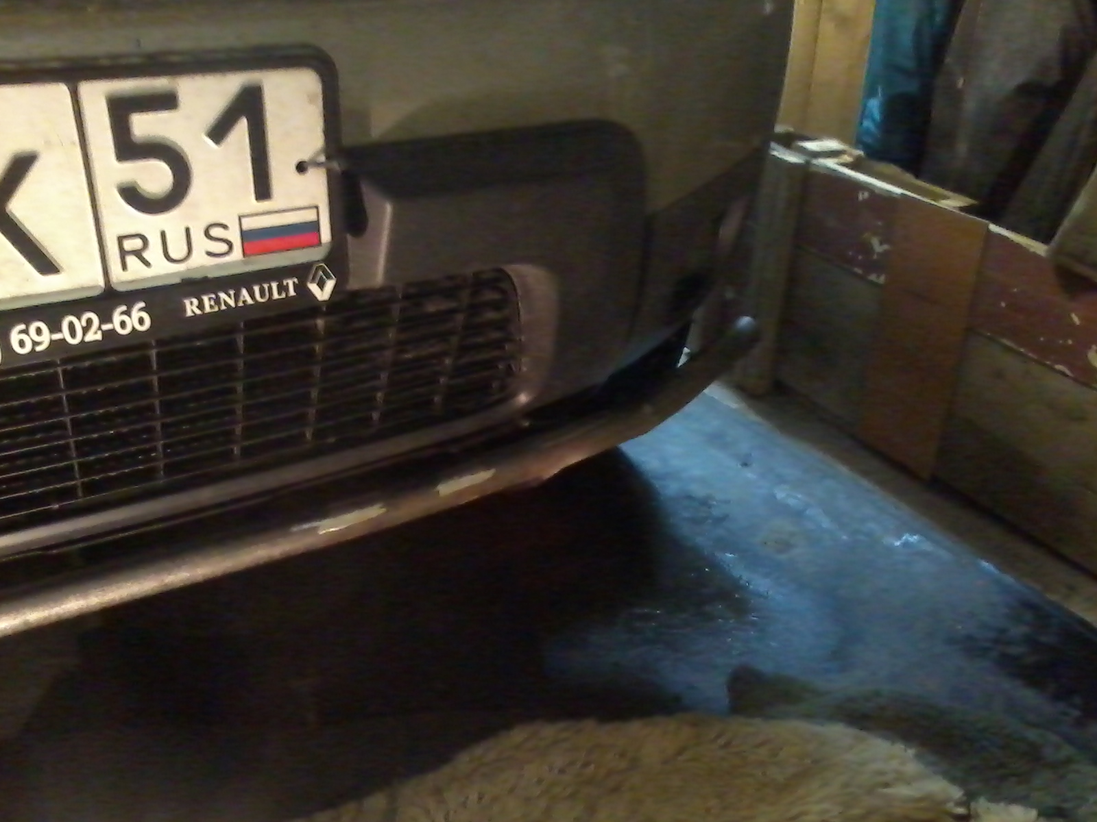

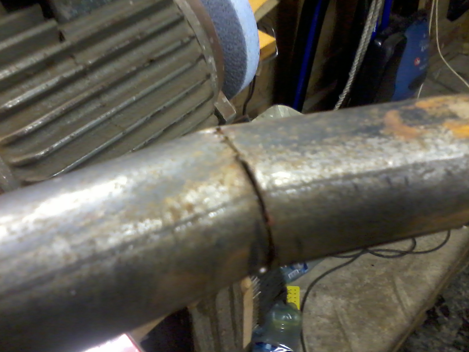

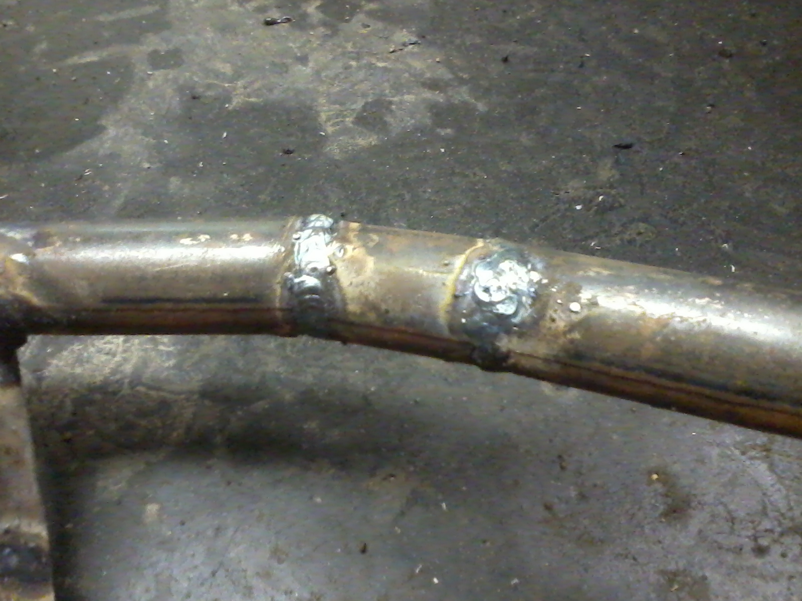

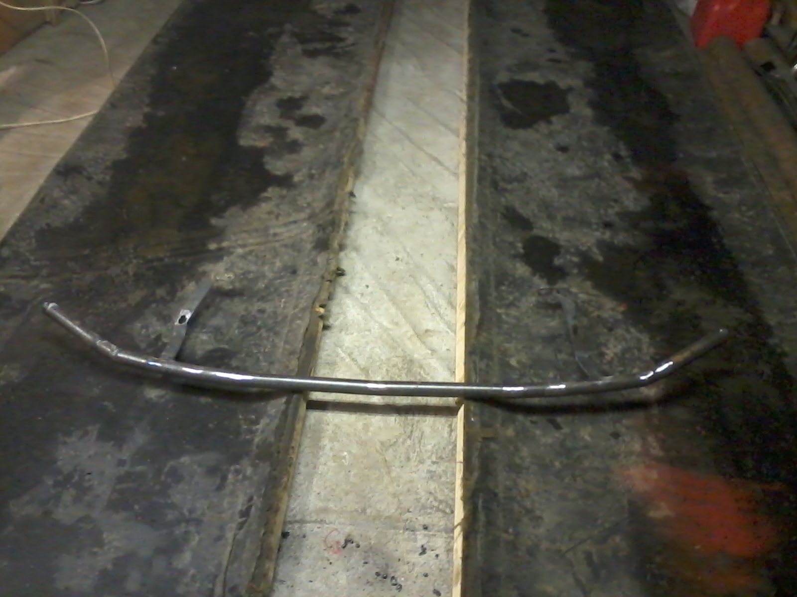

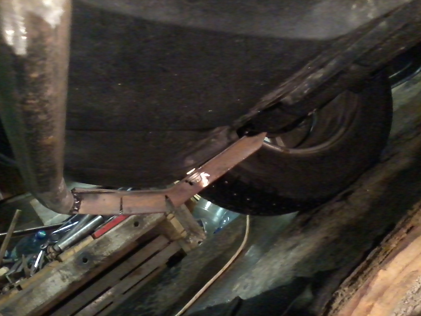

Я тоже усомнился в надежности нижней части бампера и нижней решотки радиатора,после силилых снегопадов ,когда снег пришлось толкать бампером,и пробивать выезды с дворов на дорогу после грейдеров,вся нижняя часть просто хлипкая,вся гнется,а на марозе думаю малейшего нажатия зватит чтоб поломать. Короче решил чтото приманстырить. Ехал с работы,и мне попался по дороге Дастер с хромированой трубой по низу бампера,я его догнал,тормознул,пообщялись малёх и посмотрел как там эта труба крепится,оказалось полное фуфло на 2-х болтах да ещё через втулки, короче чисто декаротивный элемент,да ещё и денег стоит нехило,точно непомню но много. Короче на прошлых выходных решил занятся.Сгонял магаз купил трубу и электроды,диски бля болгарки и приступил:

Помоему получилоси весьма неплохо,учитавая себестоимость примерно 500 рублей. За габариты авто не выступает.
Вы, конечно молодец,сам своими руками все не плохо.Единственное с покраской .А если порошковой краской, то будет цивильнее.Сам просто не люблю эти вещи только.

С покраской,да согласен,самому не особо нравится. Поспишил,хотел быстрей закончить,а то жена пилит,что из гаража невылазию)))) Потом мож перекрашу

На фотографии у Вас тоже крепится на двух болтах. Ваш вариант более надежен?

А на что эта труба крепится?
Не будет ли так, что бампер целый - а внизу поведет в месте крепления?

Я сделал на 4 болта. 2 также как на заводских где крепление подрамника,и у меня этот же уголок идёт дальше и заходит под защиту двигателя,и вместе с ней крепится к подрамнику. Жесткость намного больше,чем на заводских. Вопрос по надёжности подрамника,если во что то сильно уперется то может подрамник целиком повести. Надо думать прежде чем бодатся с чем попало
---------- Добавлено в 23:46 ---------- Предыдущее написано было в 23:43 ----------
на 13 фотке видно что уголок идёт дальше,просто невидно крепление
