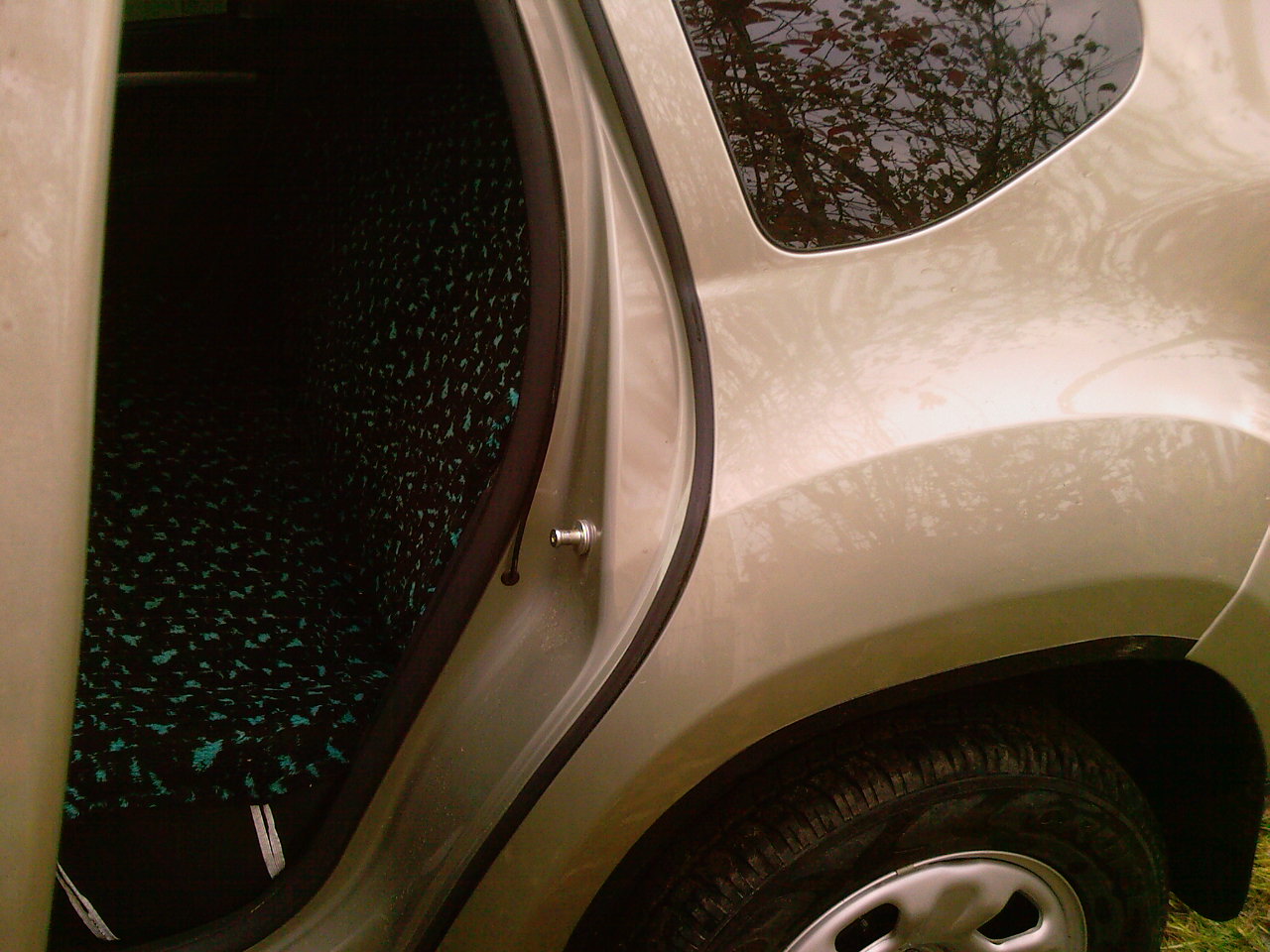

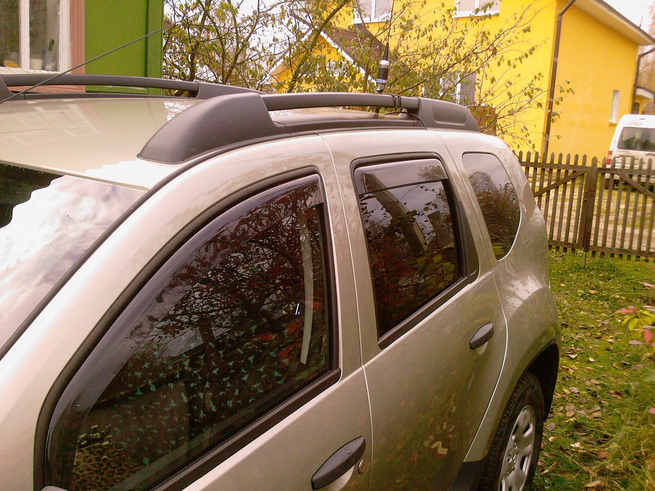

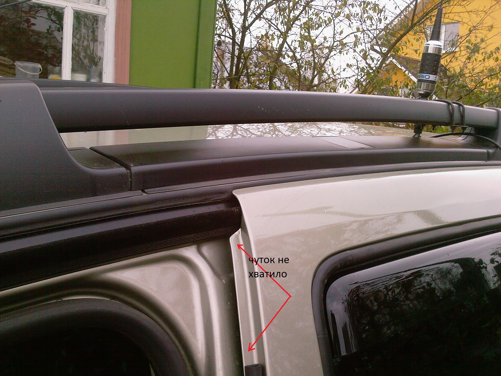

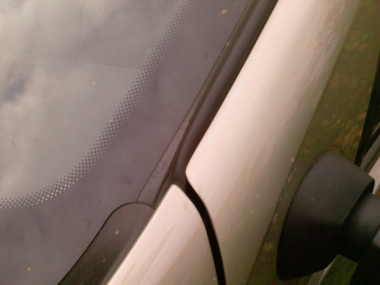

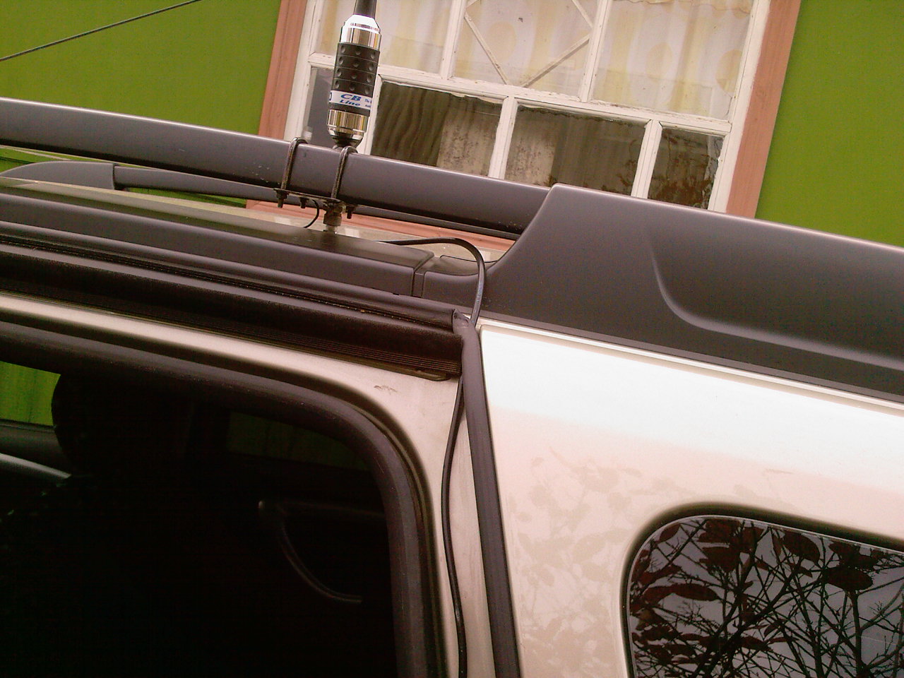

Здравствуйте братцы форумчане.Незаметно подкрадается зима.У большинства наших машинок она будет первая.Наверняка многие из нас пересели на Дастер с Логанов, а кузова-то почти одни и те-же.Вам должна быть знакома такая картина.Сметя аккуратно снежок с машинки,открываем дверку и видим сугробчик на сиденье.Снег набивается в щель между кузовом и дверями.Пришлось напрячь последнюю извилину и... придумал.Покупаем чёрный самоклейный дверной уплотнитель толщ. 10мм ,по цене 7-10руб. за метр(точно не помню).Я взял 7 метров,лучше 8(потом поймёте) и проклеил по контуру.Проблемма исчезла.Кстати уплотнитель бывает от 6 до 20мм,я его ышо в двух местах применил. Надеюсь кому-то пригодится.

Пробовал такой уплотнитель на Логане применять. По началу помогает. Потом уплотнитель отклеивается и на кузове остаются следы клея от него, которые очень трудно убрать.

А как долго он продержится?

Ну я соблюл всю технологию приклейки.Почти пять лет у меня,теперь товарисч катается и рад досмерти(после семёры) ничего не отвалилось.Возможно зависит от качества самоклейки.А клей я стирал уайтспиритом,помогало.

В принципе я думаю можно любым материалом так обклеить не обязательно этот уплотнитель. Есть же уплотнителе самоклеящиеся для оконных рам, что-то подобное замастырить.

Давно такое ужо на Логанах делали. ИМХО - велосипед...
Но за "поднятие" темы - "+"
---------- Добавлено в 21:02 ---------- Предыдущее написано было в 21:00 ----------
Сообщение от ДальВО
Потом уплотнитель отклеивается...
А если на супер скотч ЗМ?

по опыту Логана уплотнитель Р-образный действительно хорошо помогает от снега, но есть три но:
1. брать нужно уплотнитель для двери, а не для окон (выше профиль и он чёрного цвета)
2. держится только до тепла, при нагреве на солнце до 40-50 градусов отваливается.
3. после того как отваливается, остаётся клей который действительно погано оттирать, выше советовали уайт-спиртом, я оттирал просто спиртом.
каждый решает по себе. я наверное проклею, если погода позволит.
