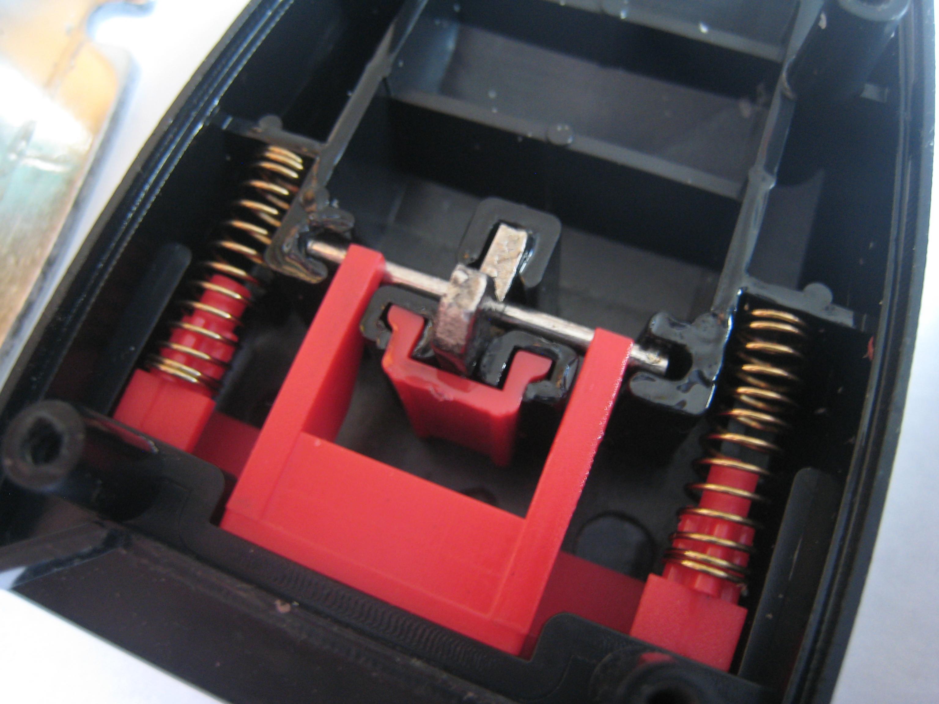

Я себе заглушку - переходник поставил: вставляется в штатное место, а в него ремень ! Брал в КЕМПе примерно за 150р., есть длинные, есть по короче, у меня длинный стоит !
У меня вот так выглядит :

Ни в коем случае не использовать как переходник!
Кубик в своё время испытал - там пластиковый фиксатор, который при аварии отломится как спичка.
Спасибо за инфу, надо будет разобрать сей девайс на досуге, глянуть из чего сделан !

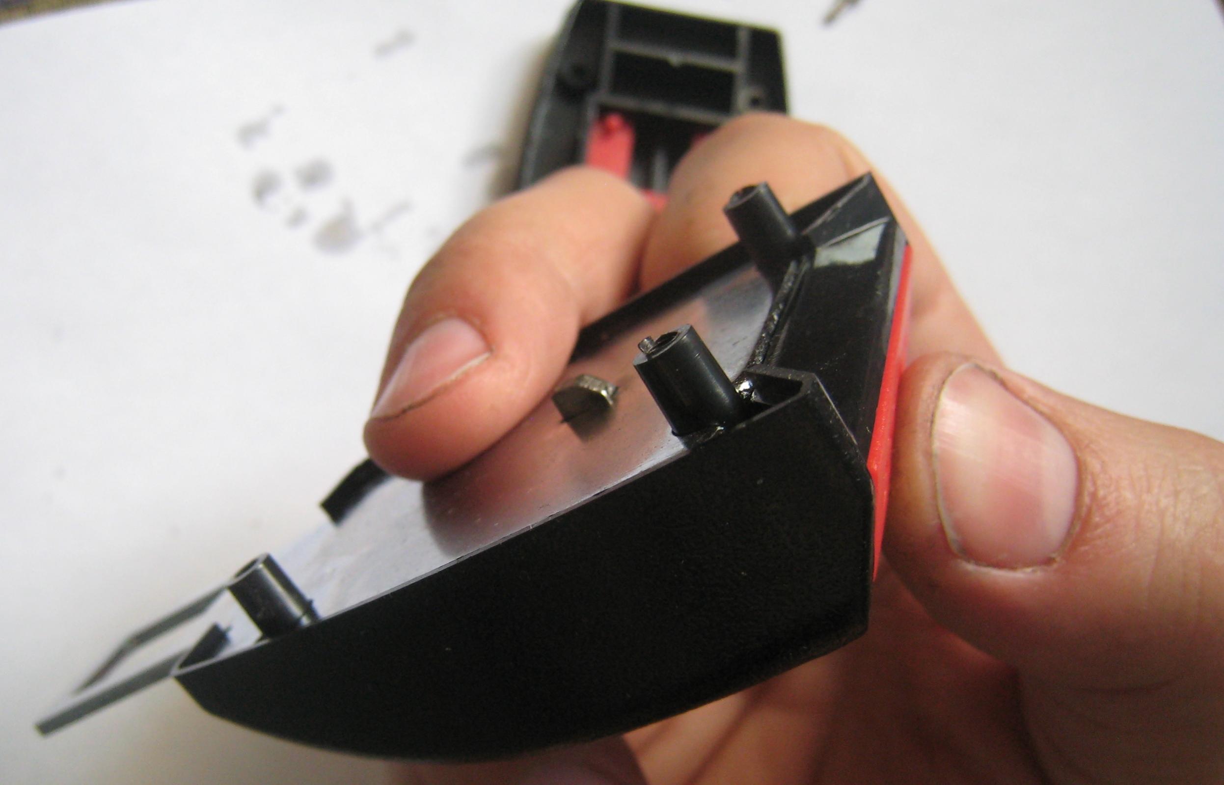

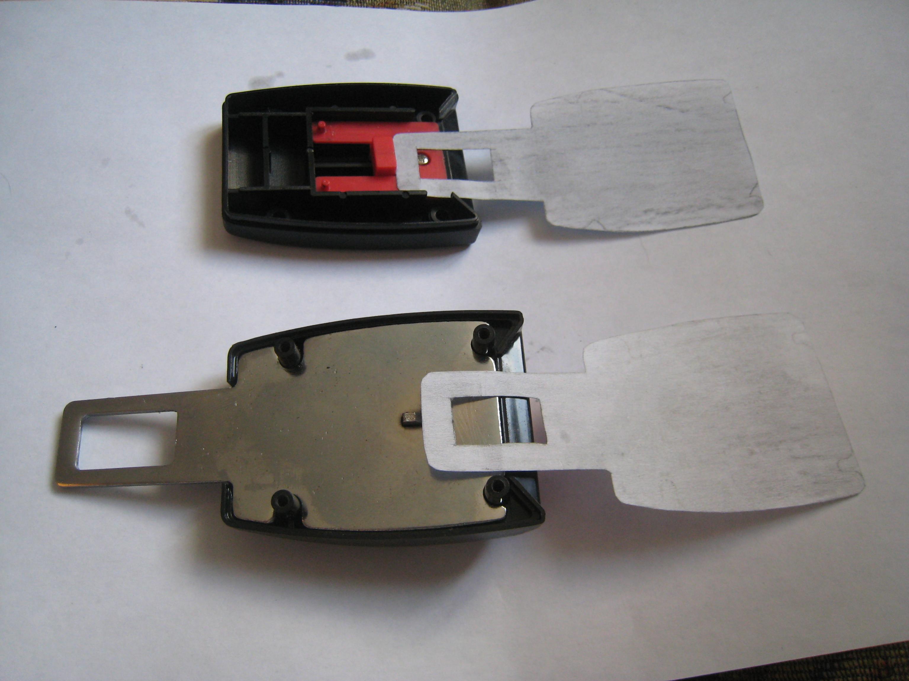

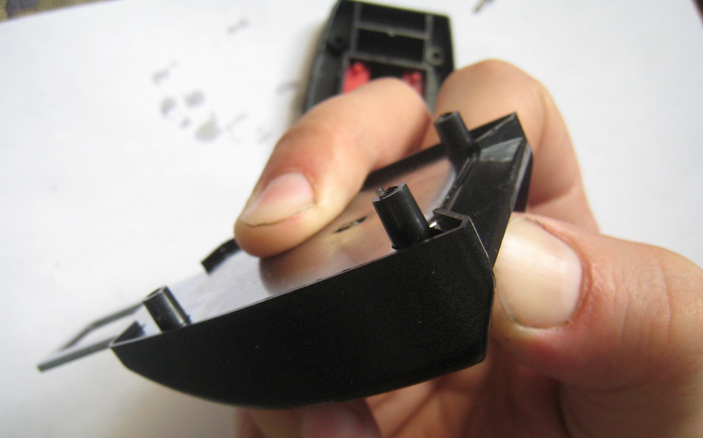

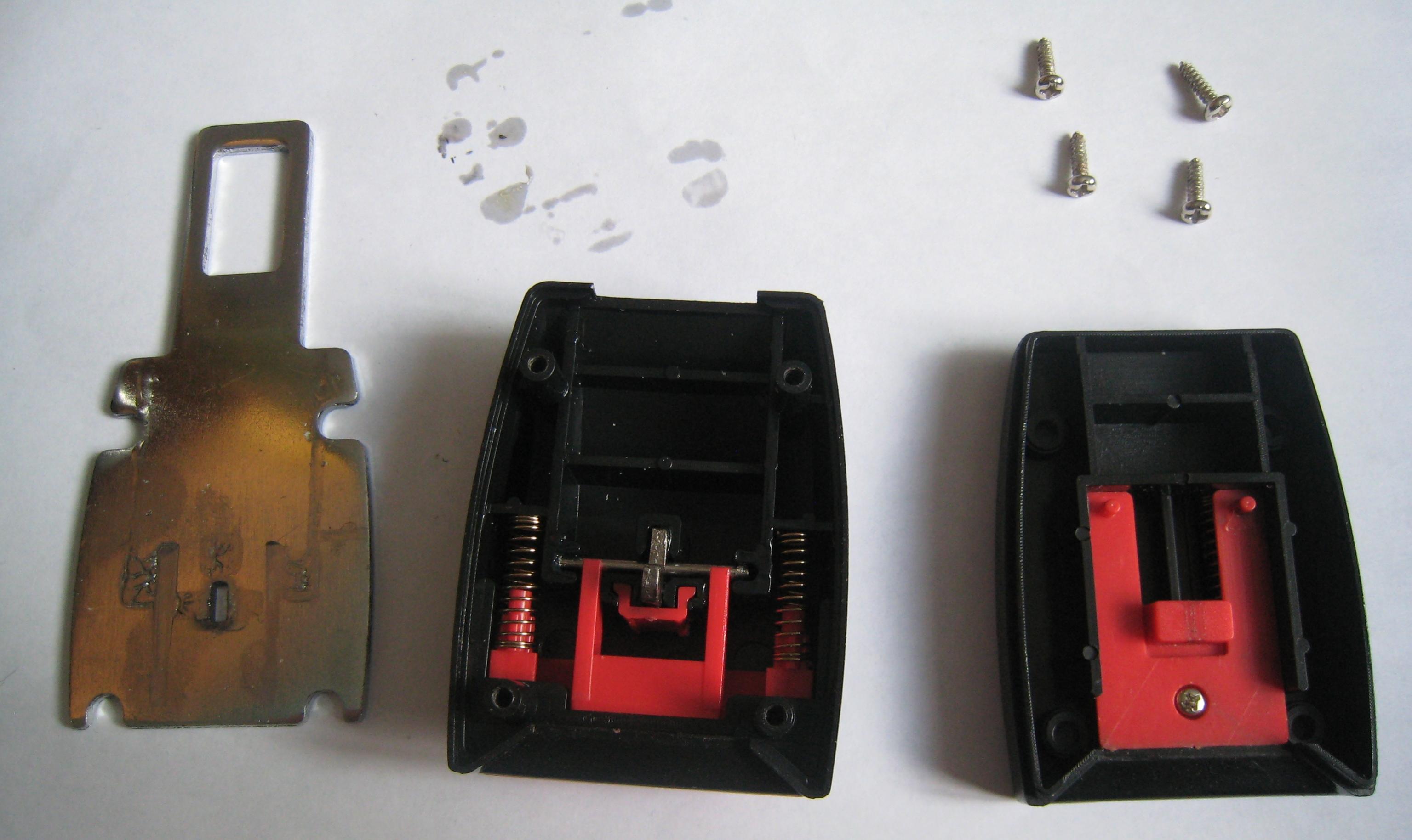

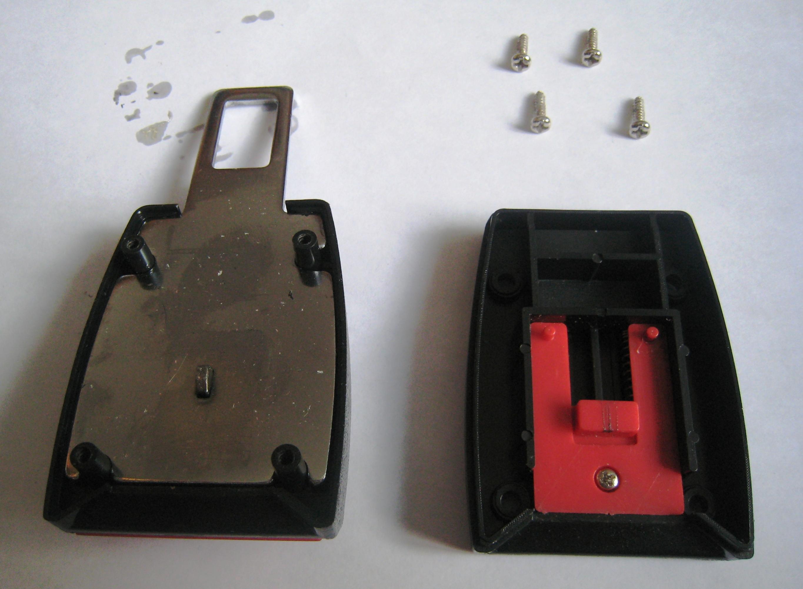

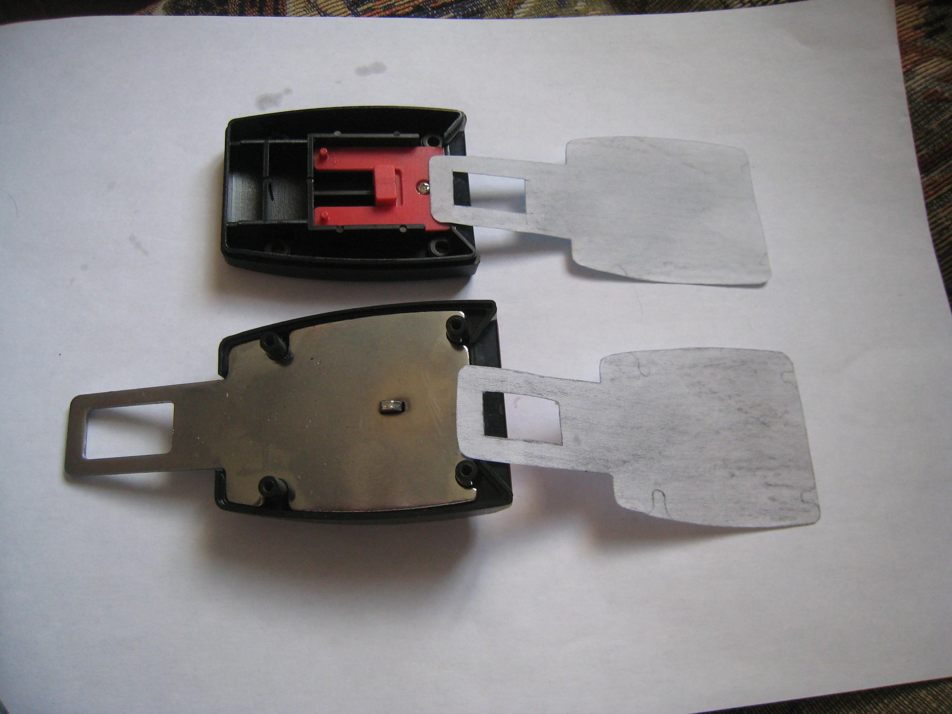

Разобрал свою "заглушку - переходник" : толкатель, который ремень выталкивает - пластмассовый (не критично) , крючёк который держит ремень - металлический и рамка в которой он стоит тоже металлическая (даже если крючёк сорвётся с креплений, рамка его удержит) .
Заодно разобрался как он устроен фиксатор ремня ))
