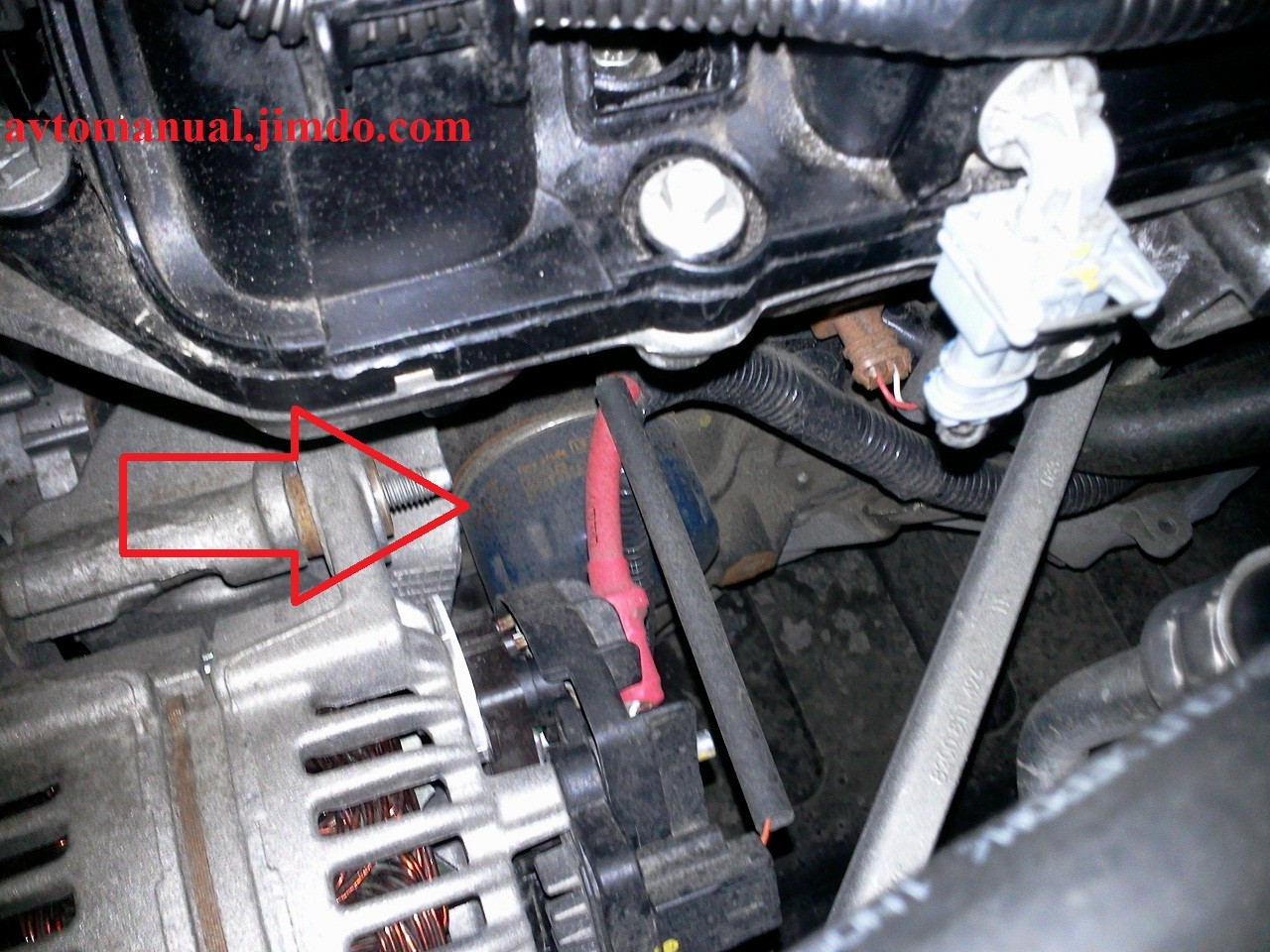

Может, кому сгодится
http://avtomanual.jimdo.com/renault/...е-k4m-1-6-16v/

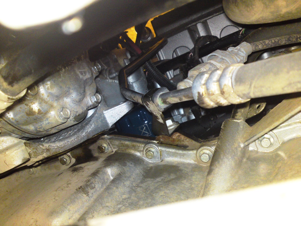

Простите за тупость-на логане менял масляный фильтр элементарно сверху, а здесь снизу не подобраться, а сверху стоит какая-то прямоугольная хрень - это и есть защитный экран топливной рампы? А если я его откручу - ничего не потечёт? Ещё раз прошу прощения за некомпетентность,,,

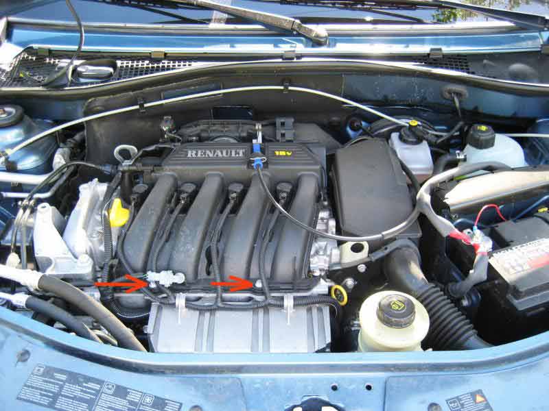

Nikolaich59
Смело откручивай эту "прямоугольную хрень"
, ничего не потечет! Понадобится головка на 13.
Alexei 44
19.12.2012, 15:36
58
chup_6999
Регистрация: 12.08.2011
Сообщений: 14
8 ч. 39 мин. 42 сек.
26
Был(а): 21 июл 2015 20:48
Адрес: Полтава
Автомобиль: duster
Re: Самостоятельная замена масла в Renault Duster (Рено Дастер) двигателе 1,6 16v
Alexei 44
мотор 1.6 снизу действительно непонятно как открутить, разве что руки поменьше да все патрубки там погнуть.
а с верху действительно проще
но негде не нашел как откручивать защита топливораспределительной рампы и зачем она предназначена, просто на железку для защиты не похожа

вот эти 2 болта открутить и все, эта хрень отвалится? Если она только защищает то зачем такой мудреной формы?
Но на фото выше защиты нет а левый болт закручен ???
ответ нашел , откручиваются 2 гайки с торца (фронта) и снимается защита. Вот здесь видео, видео не по теме они там ремни меняют, но видно как снимают защиту топливораспределительной рампы
http://www.youtube.com/watch?v=2v-24-lCr5g

Сдаётся мне не эти гайки надо откручивать, а те, две на13, которые внутри этого экрана, а затем он уже снимается с двух шпилек, судя по видео, если я правильно понял...
