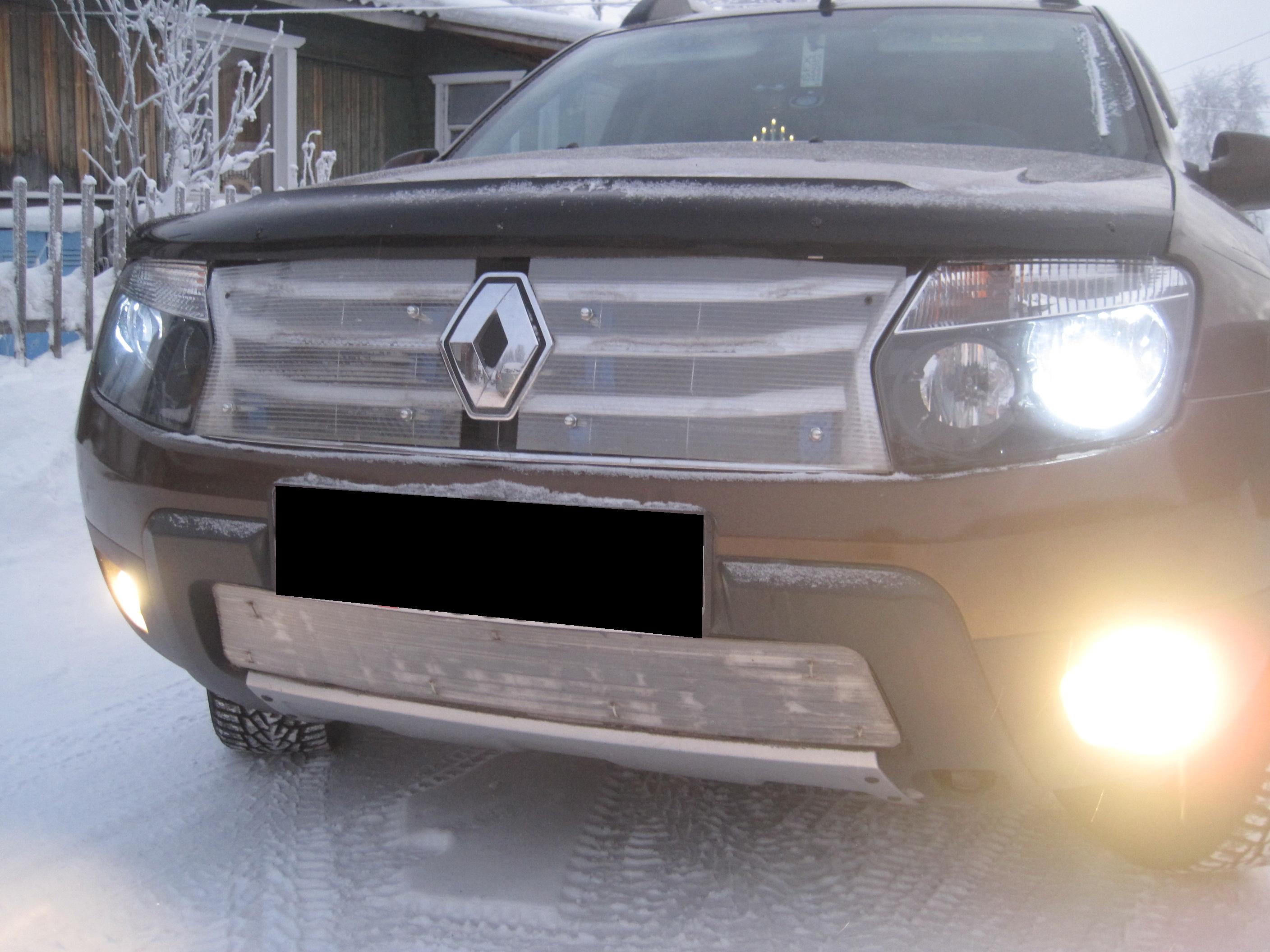

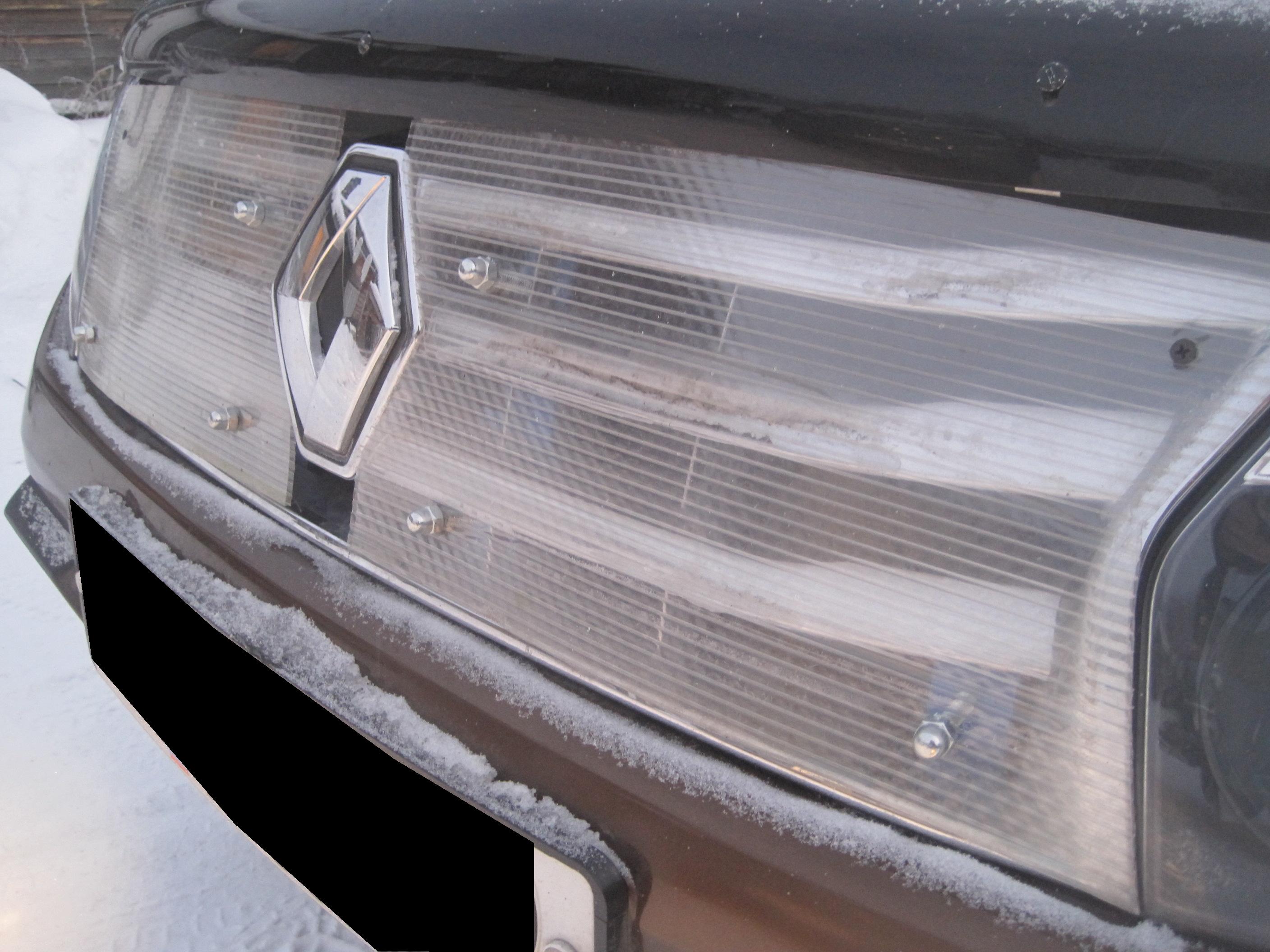

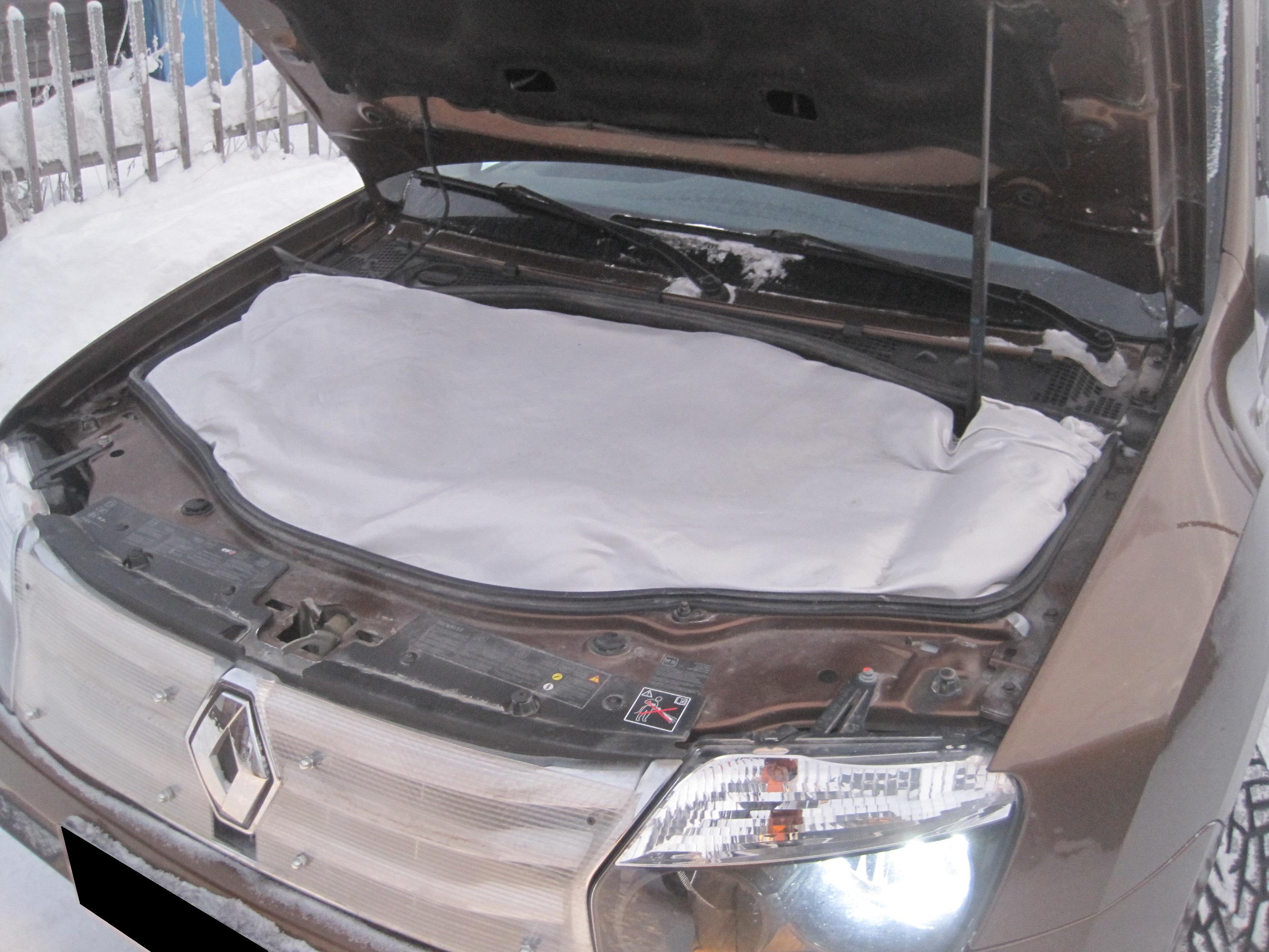

traktorist, А что за решетка радиатора необычная такая? Покажите. И заодно как утеплили сам радиатор?

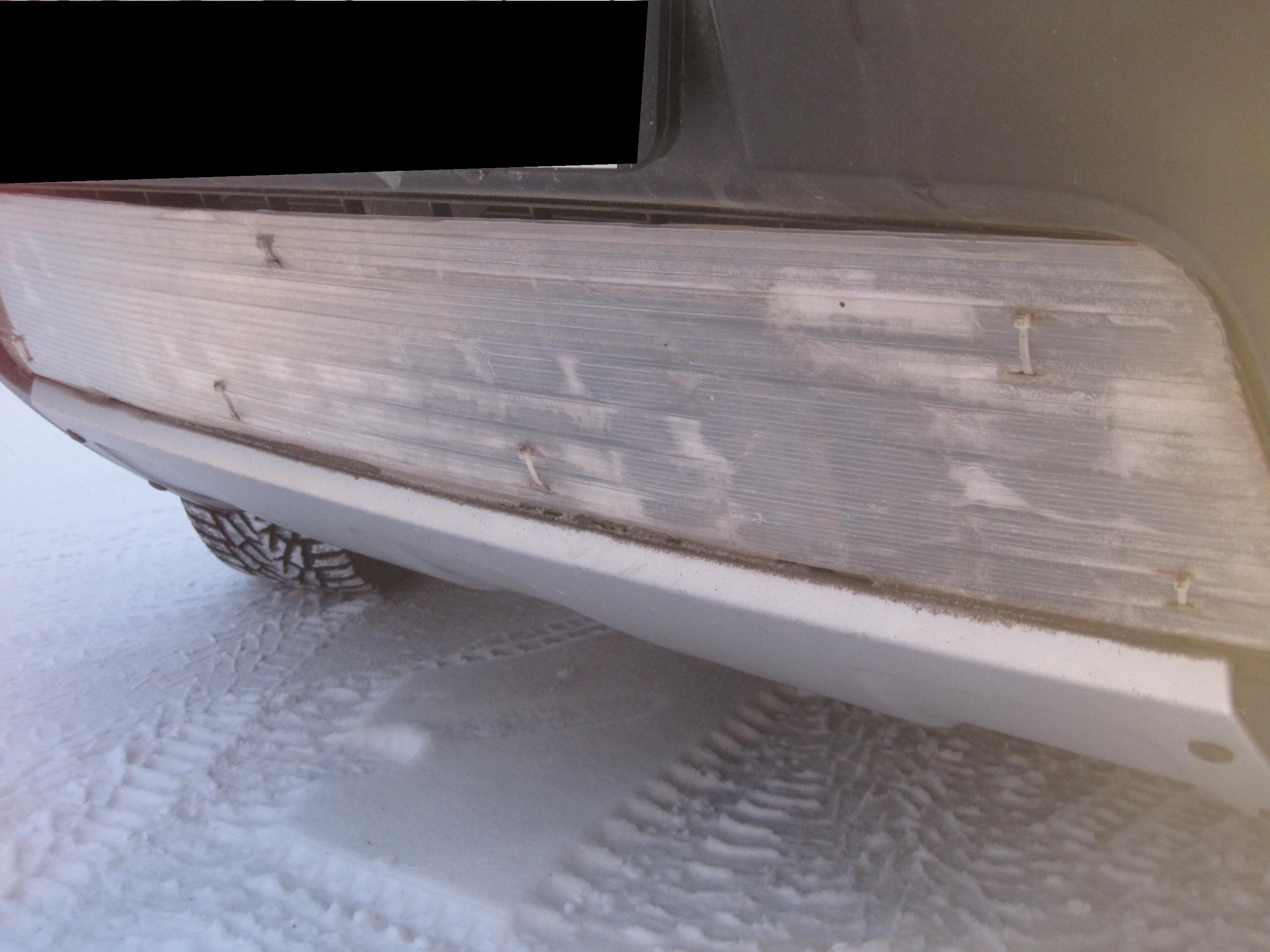

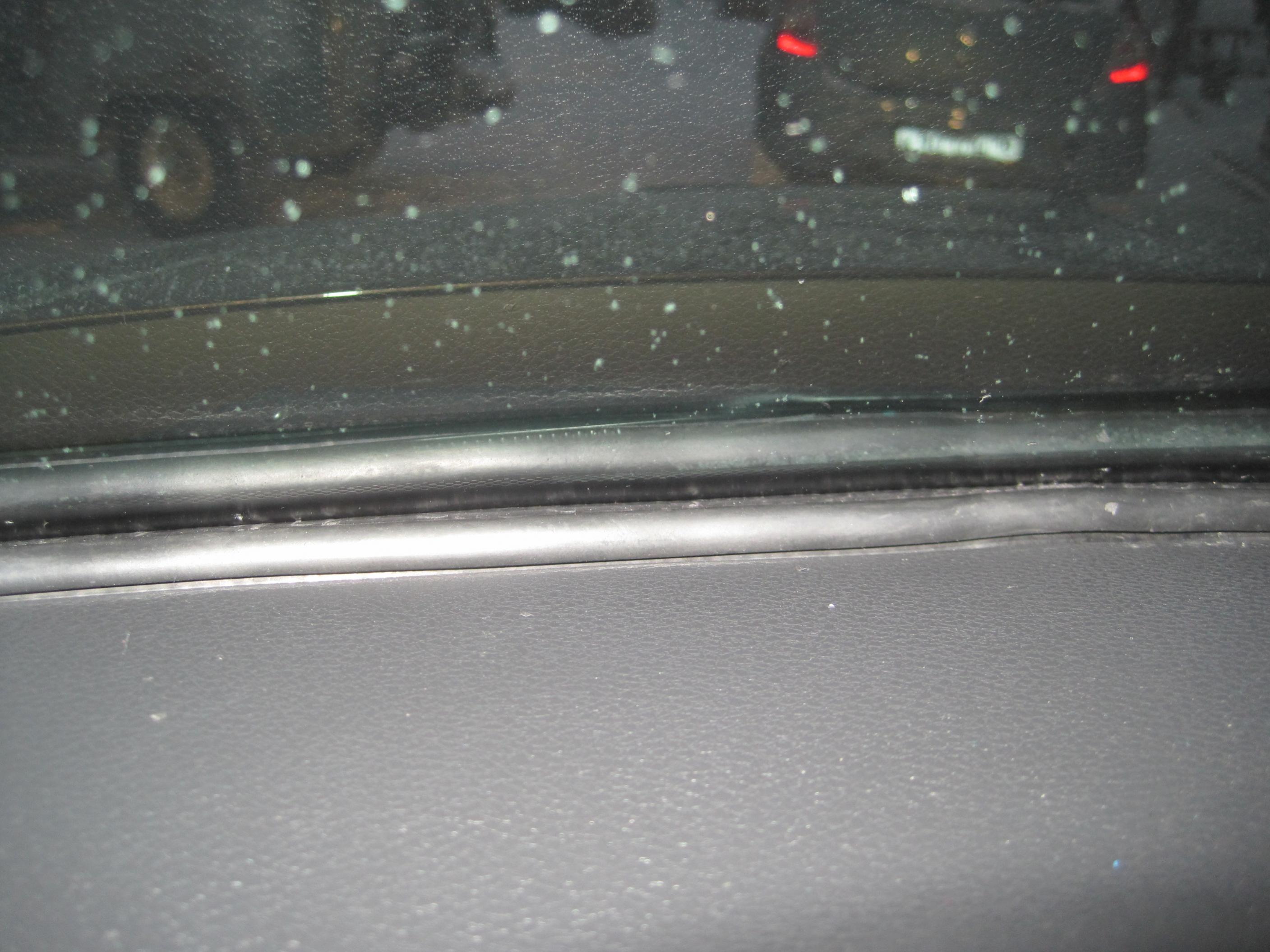

Андрей Пыш, ну не решетка сама а накладку на решетку сделал и автоодеяло постелил на двигатель... только приехал и темно уже фотографировать результат.... завтра днем фото сделаю и скину)))) насчет хаки 7 согласен что стоит на дороге да и гребет отлично а насчет шума она, как мне показалось, даже тише чем родной амтел летний.... правда я себе багажник "прошумил" может и отличается конечно но я думаю. что не значительно......
Да, кстати, может кого и заинтересует если столкнулись с такой проблемой как неизвестные сверчки в передней панели под лобовым стеклом в не разогретой машине..... я от них избавился с помощью остатков уплотнителя который мы под капот ставим (если конечно кто и ставил его себе) ну и еще из доработок, я на замки дверные матонул скотч двухсторонний так они теперь закрываются глуховато и мягко))))) мелочь а приятно))))) завтра сделаю фото всего и скину)))))

вот фото что обещал в предыдущем сообщении (накладки на решетки радиатора, автоодеяло, резинка уплотнитель между панелью и лобовым стеклом ну и просто фото моего "дастика")
