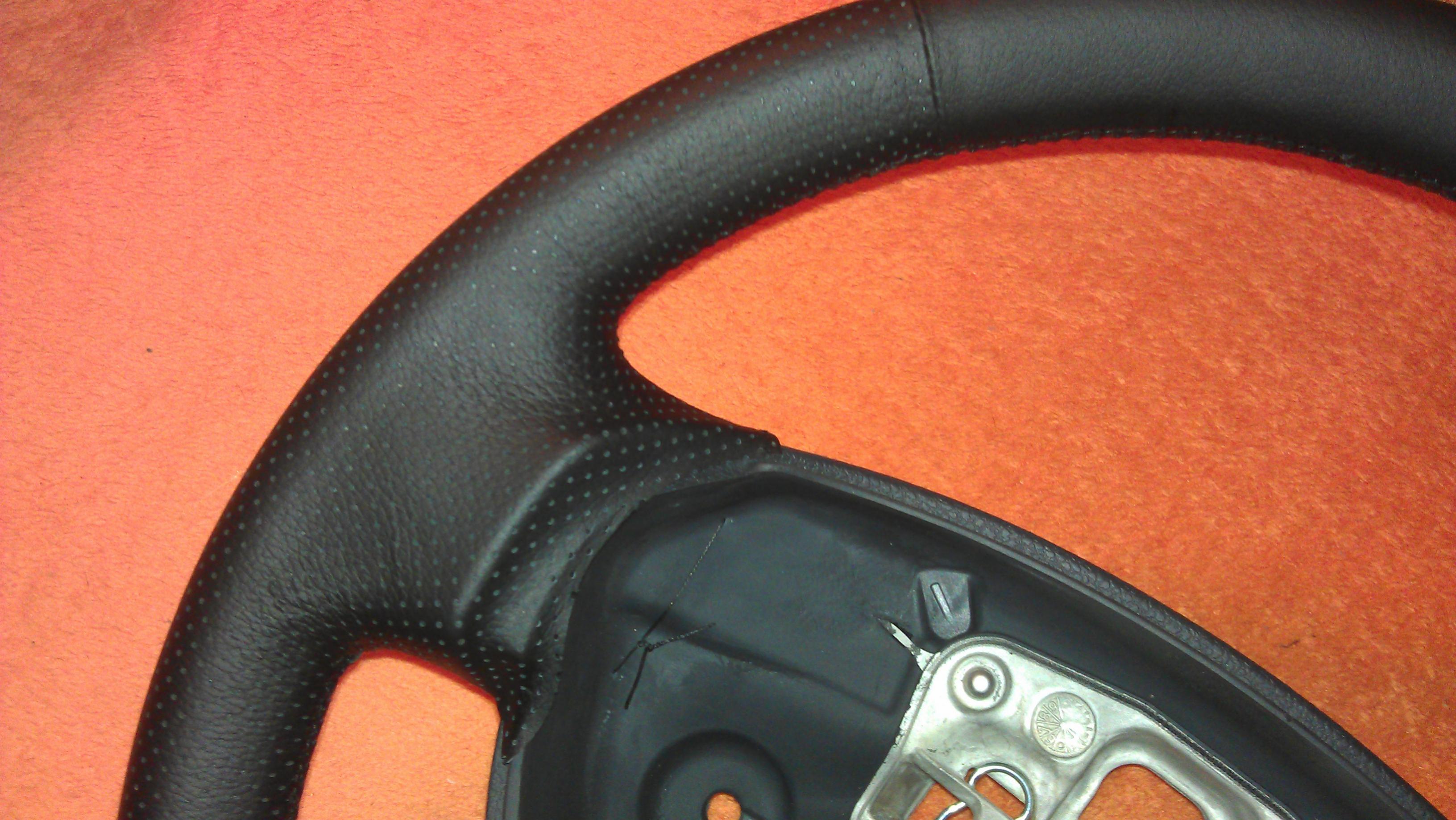

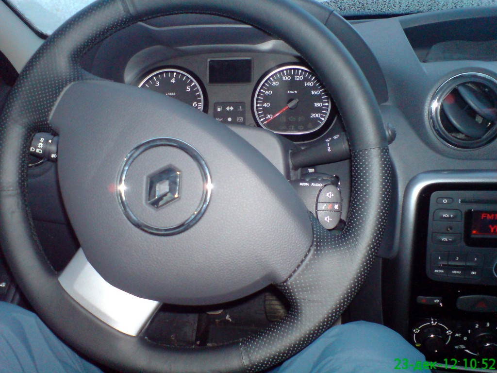

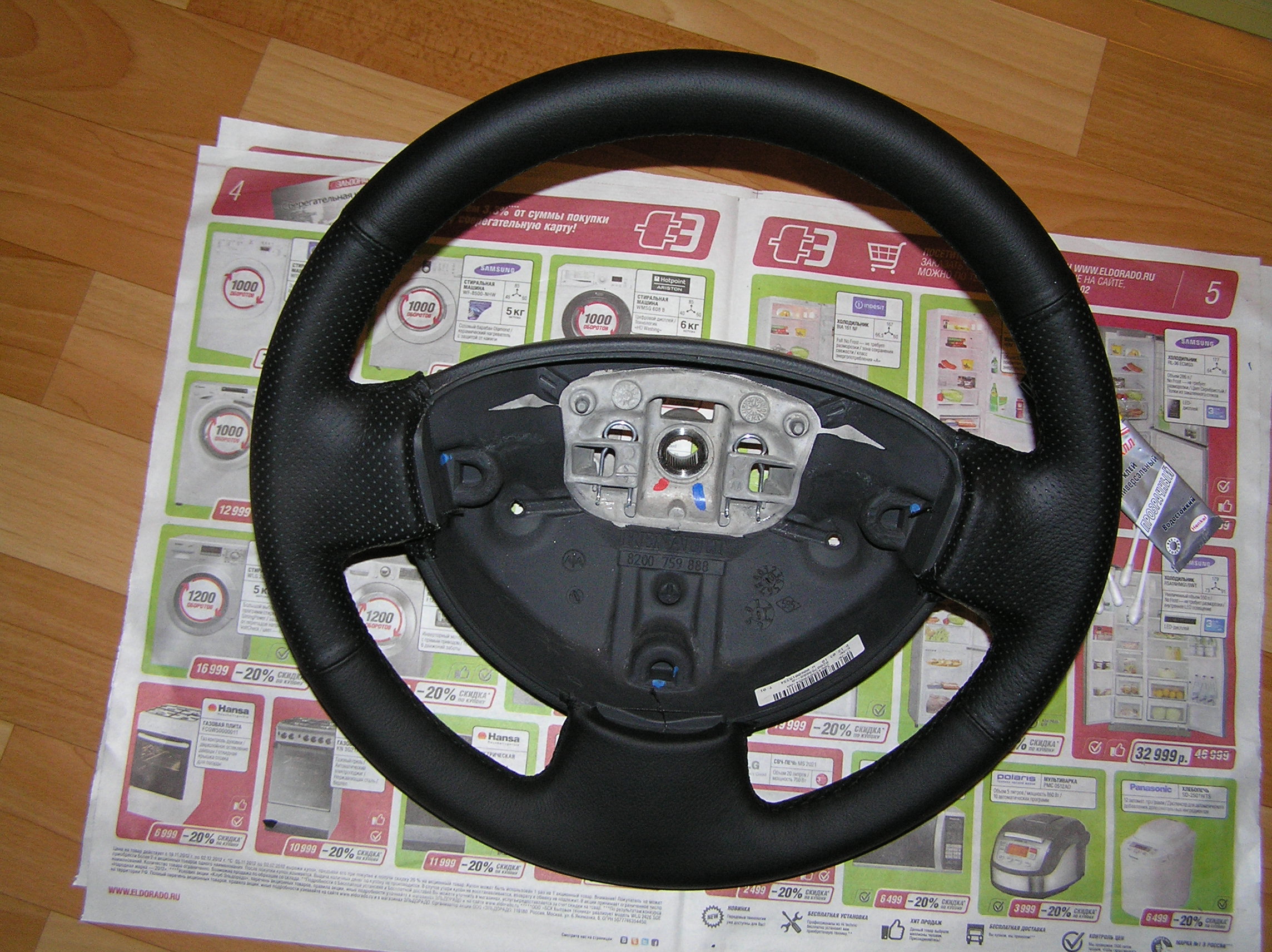

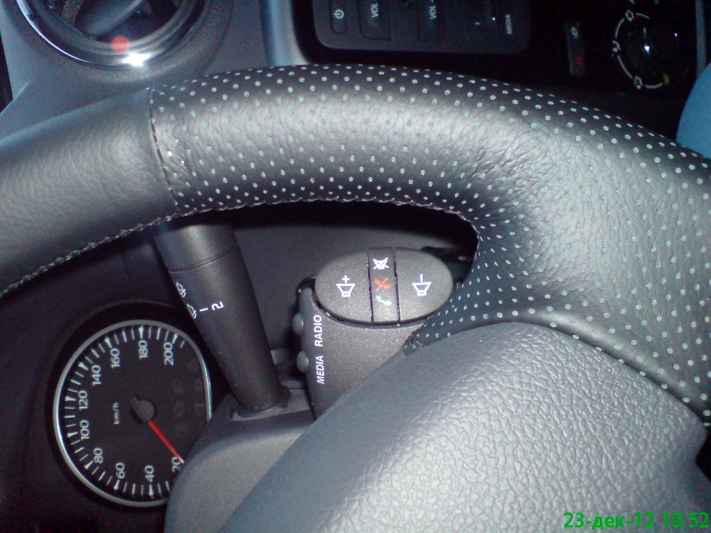

Ну вот , "Печкин" добрёл до нашего колхоза, Прогрел машинку ( сегодня -28С) Снял руль, один и одной отвёрткой каждую сторону по очереди. К работе приступил в 17 с перерывом на ужин к 21 закончил. Результат очень радует глаз (оба). Действительно выглядит совершенно по заводскому. Завтра с утра поставлю просушенный на машину.

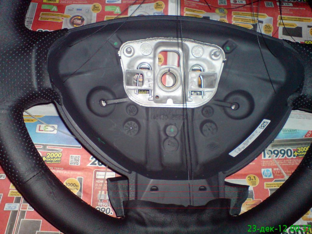

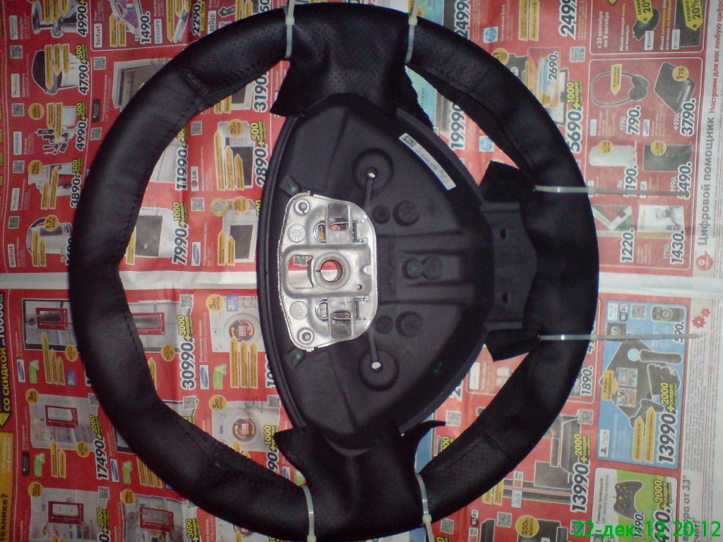

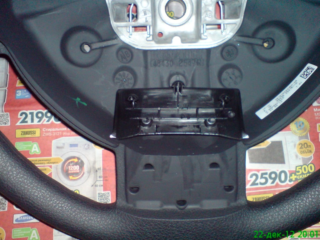

Очень хотел себе поставить кожаный руль, но цена в автоателье на кожаный руль достаточно дорогая, а те универсальные накладки которые продаются в магазинах мне не нравятся. На форуме наткнулся на накладки от "Кожа рулит" и после недолгих раздумий заказал. Оплатил в Сбере счёт на руль+доставка (вышло 1400 рублей) и стал ждать. 10 декабря мой заказ поступил на почту в Новочеркасске, 19 декабря я забрал заказ на почте.

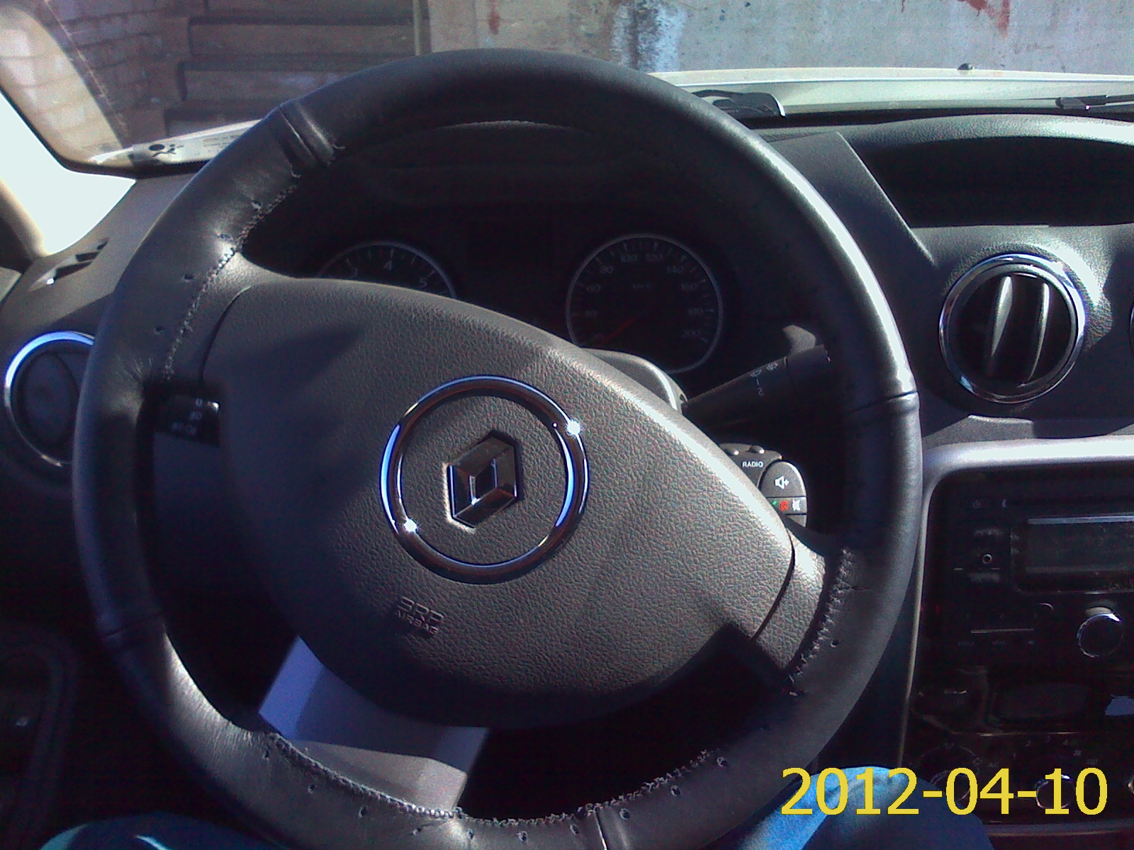

22 декабря после того как 5 или 6 раз перечитал форум и инструкцию по монтажу, пошёл на улицу снимать руль с машины.
Да, в теории всё просто, но как только начинаешь что то делать, вечно что то не так. Снял клеммы с аккума (снимал и + и -, чтобы наверняка), подождал минут 10, залез в салон и начал теоретические знания применять на практике. Снимал подушку поочерёдно отжимая пружины, сначала правую потом левую. Правую сторону подушки отпустил раза с четвёртого, а вот с левой начались проблемы, т.к. подушку перекашивает, а со стороны двери меньше пространства для действий, да и ручка поворотников мешает. Защёлкиваю правую сторону обратно и начинаю всё заново, только теперь начинаю с левой стороны, через 3-5 минут подушка была у меня в руках. Как теперь понимаю это было самое сложное. Дальше откручиваем руль (хоть и видел три метки на шлицах руля, но всё равно маркером пометил, как он стоял), как написано в инструкции и несём домой на сшивание накладки, делал всё так как указано в инструкции по монтажу. Шов для сшивания выбрал "спортивный". Единственное, что не стал делать, так это клеить накладку к рулю на нижней спице, я левую и правую сторону стянул и связал между собой (ф 9164), потом поставил сверху серебристую накладку, встало всё хорошо. Шил часа четыре с перекурами и кофе, смотрев при этом "Матрицу". Ночь руль сох дома, утром воскресенья всё поставил на место минут за 15 с настройкой часов и радио. Руль очень понравился, рекомендую.

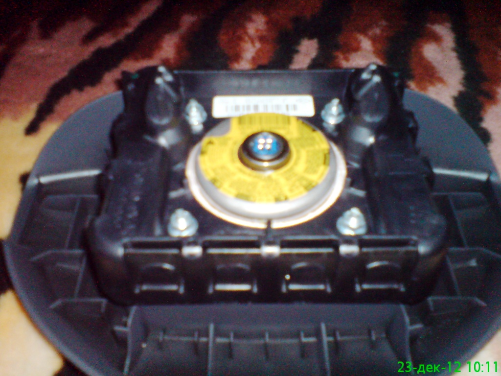

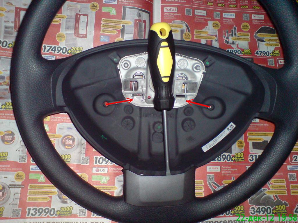

Nik40rus
пружины отжимаются на ощупь?

Olejman
Нащупывал так (с правой стороны): просунул отвёртку сантиметров на 5-7 прижимая её к нижней части руля, ручку отвёртки вниз по часовой, пока во что то не упёрся жалом отвёртки, далее отвёртку тянем на себя, пока не соскочила с того во что упирался. Это и есть пружина, поставил на неё отвёртку, попробовал несильно нажать, она нажимается, значит 100% пружина, чуть сильнее нажал, несильный щелчок, правая сторона подушки свободна.
Считаю, что сначала надо попробовать на правой стороне руля, чтобы почувствовать ход пружины и усилие, потом правую сторону застегнуть обратно несильным нажатием на правый край подушки и начинать снимать подушку с левой стороны. Но это конечно не догма, мне так показалось проще.

Пружины довольно тугие, не перепутаете усилие нажимаемой пружины ни с чем. Тоже снимал по очереди, начинать действительно проще с правой стороны. Шить просто.А качество действительно - гуд.В данном случае не смотря на то , что менял кожаную оплётку на эту , ни секунды не пожалел о потраченном времени на обшивку, ни о повторно потраченных деньгах. Вот - было и стало.

Пружины довольно тугие, не перепутаете усилие нажимаемой пружины ни с чем...
А ход пружины до отпускания защёлки подушки - сколько примерно? в пределах 5 мм? Больше-меньше?

Да где то 5мм. Точно не больше.

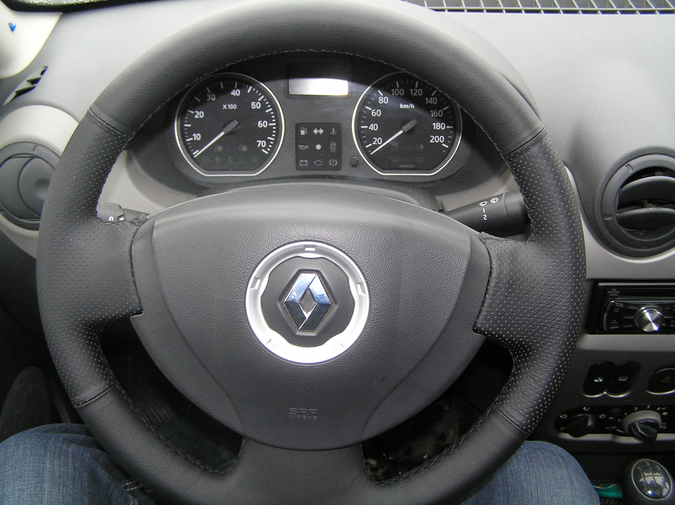

Машина в моих руках уже две недели! Рулить одно удовольствие!!! Спасибо Константину "Кожа Рулит", отличная работа, так держать!!!)))

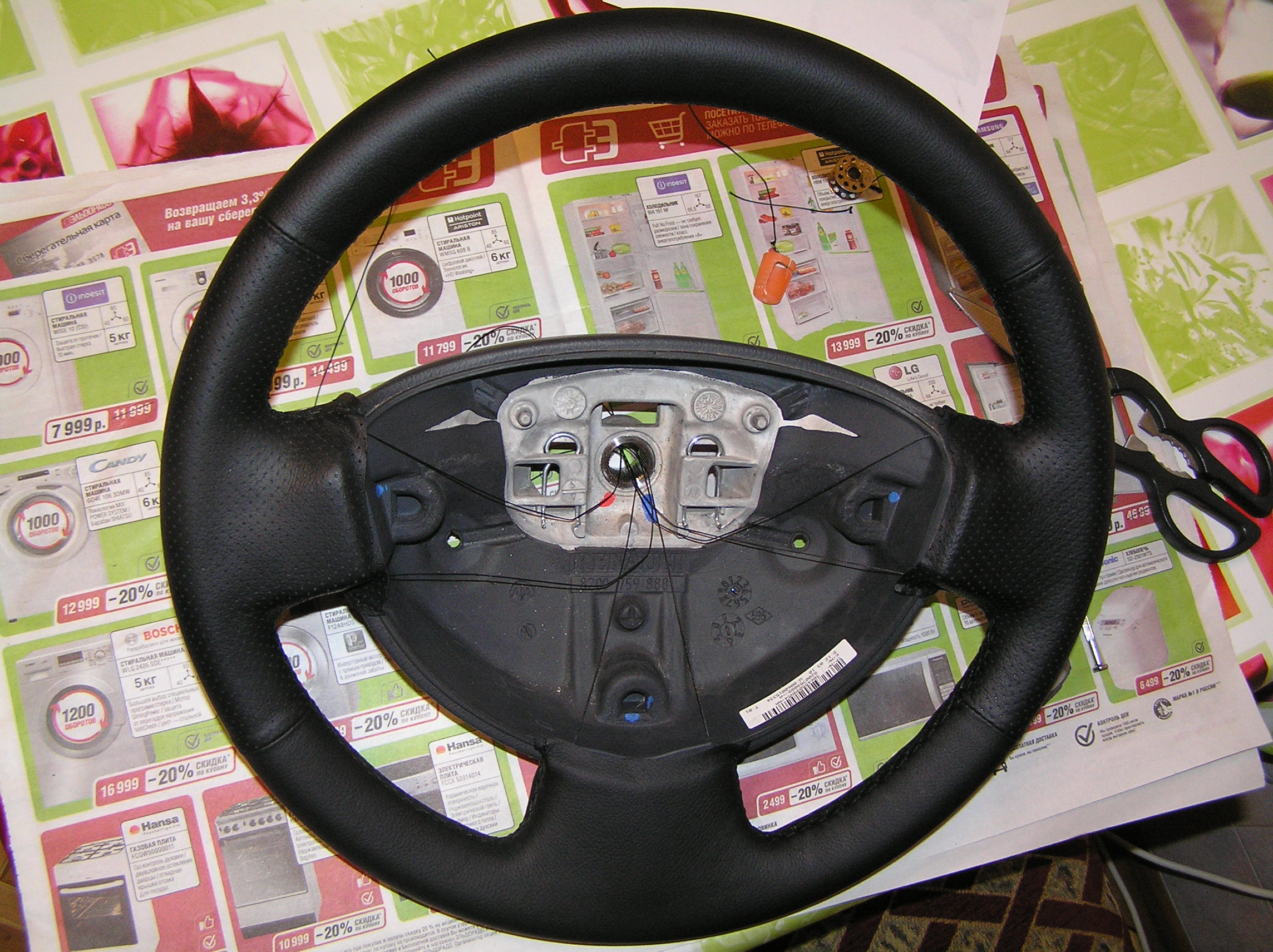

Ну вот, дошли таки руки. Руль снял не без труда. Предварительно отключив аккумулятор и выждав не менее 5 минут, начал снимать подушку безопасности. По очереди отщёлкивались то правая, то левая сторона. Помошника под рукой не было, держал отвёртку с одной стороны ногой, с другой рукой, свободной рукой таки снял подушку, дальше всё просто, один болт и всё. Метки, естественно, поставить забыл, но там действительно три широких шлица, так что не промахнёшься. Накладку вымочил, ну и пришил всё. Работа не то, что бы сложная, но муторная. В итоге сохнет, ставить буду видимо числа третьего, думаю раньше буду занят

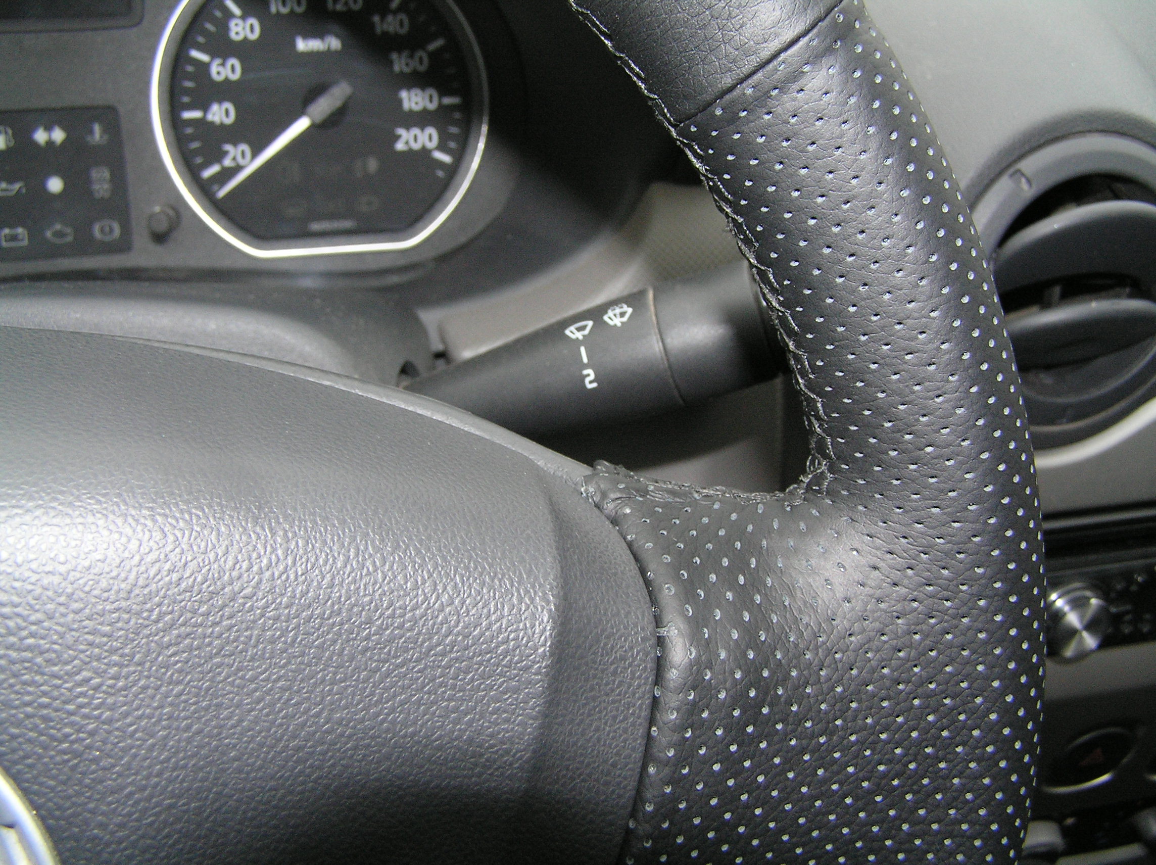

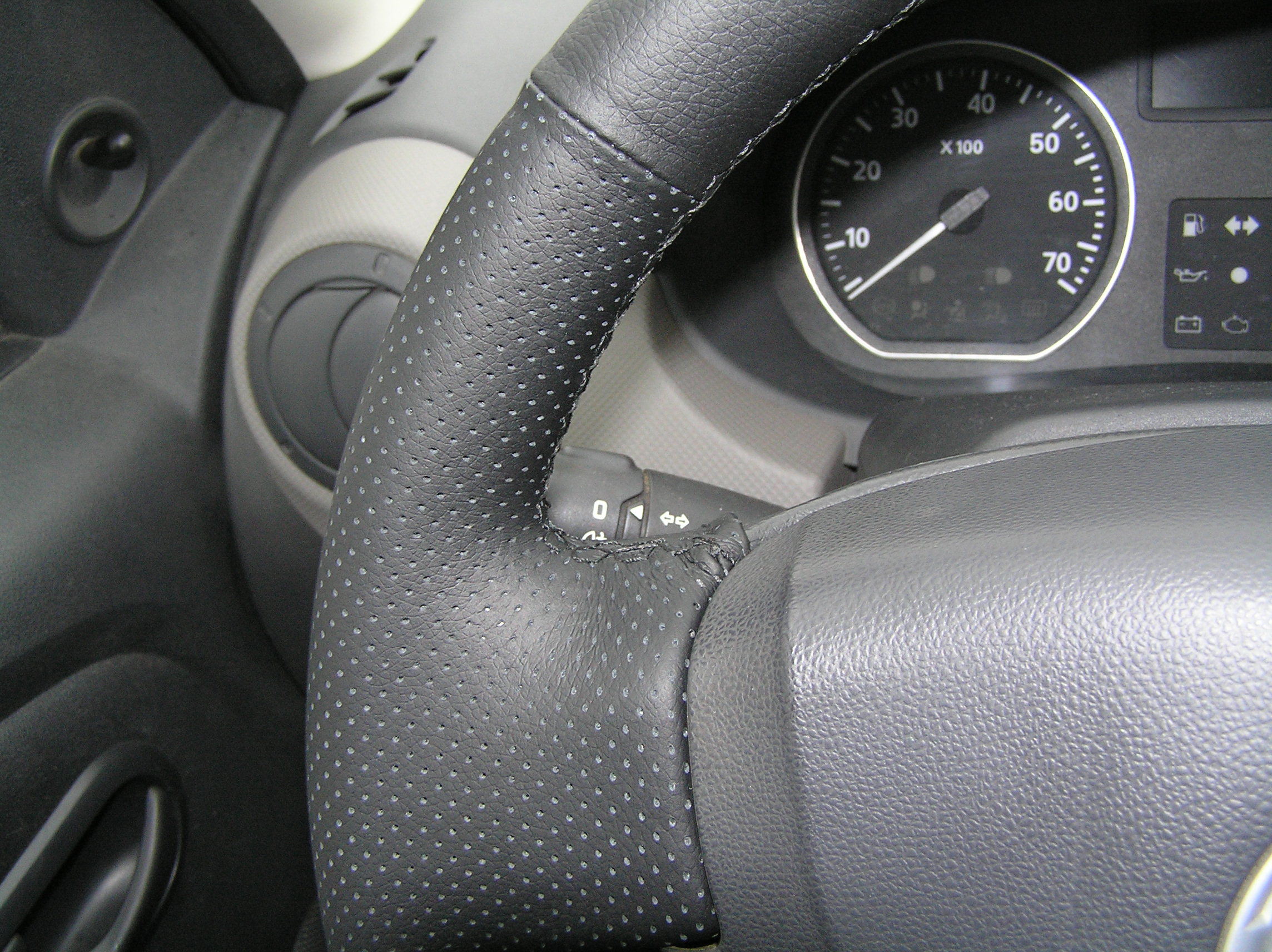

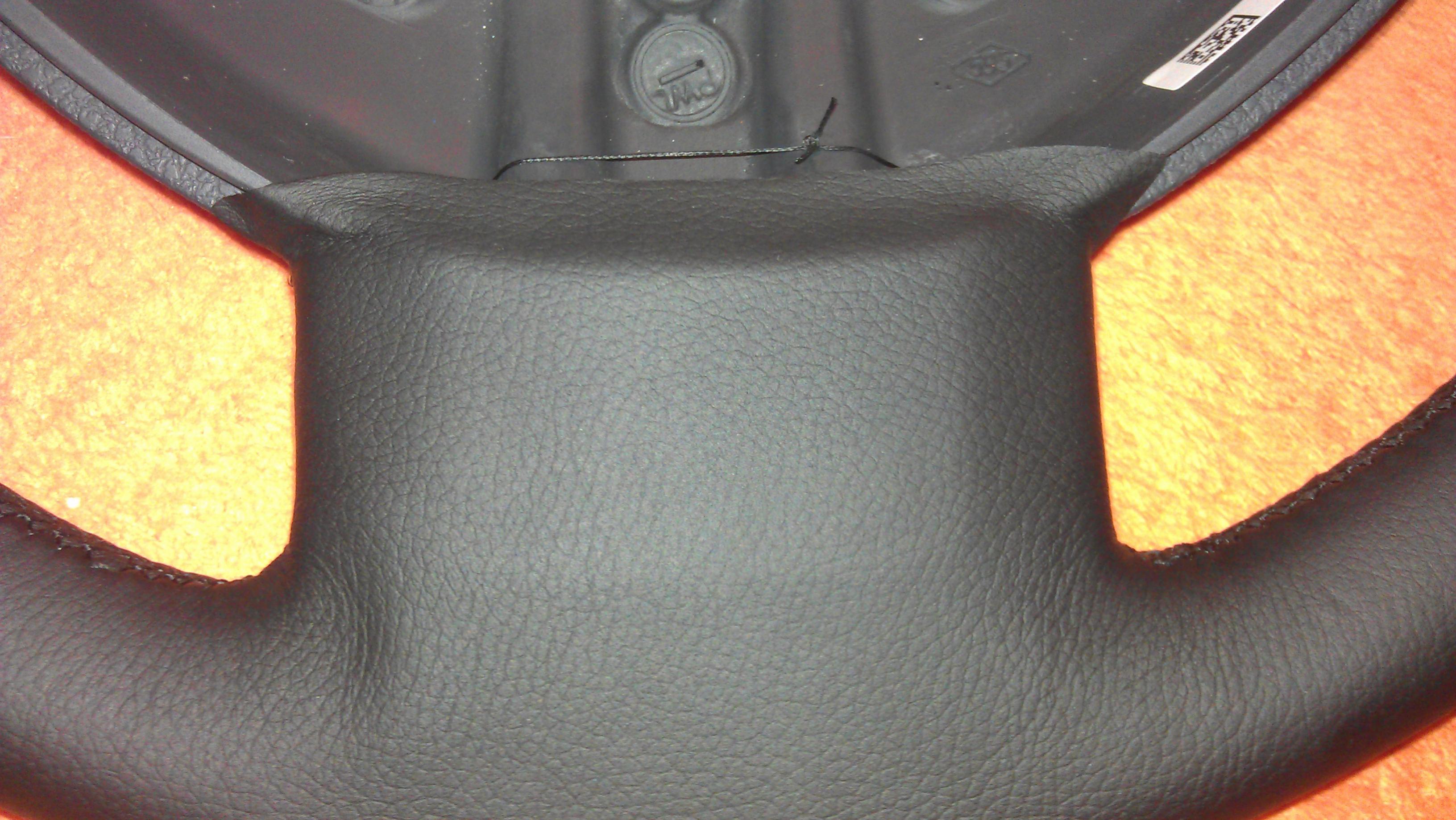

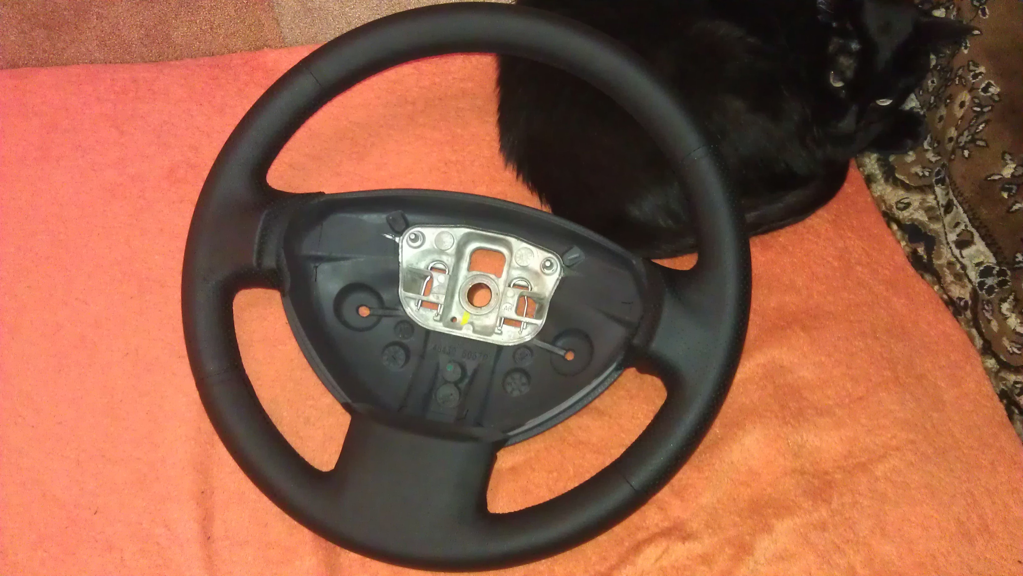

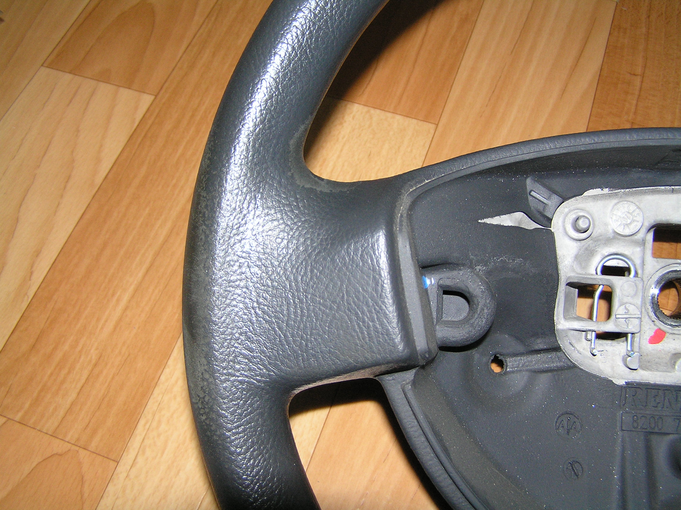

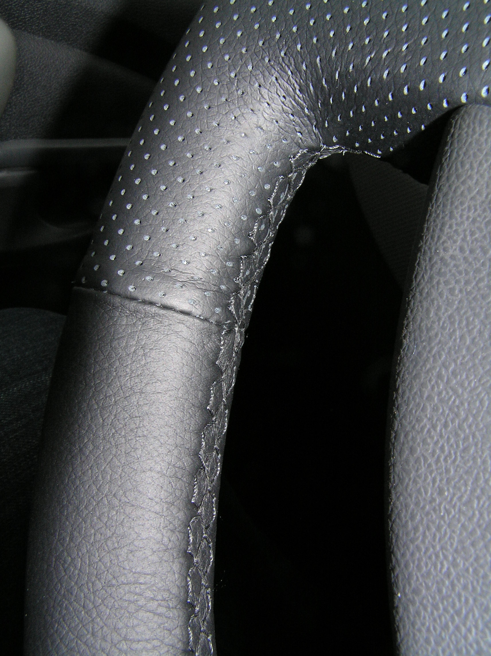

Вот и я сегодня прошел квест по обшивке руля кожей. Чувства двоякие: и рад, что все сделал и огорчен результатом - как в детстве пройдя электронику до конца, мультик не показывали
Итак, обо всем по порядку:
Оплетку руля на Дастер решил заказать еще когда Дастер был только в мечтах. Решил что оплетка необходима, потому что на Сандеро руль просто облез через 50 т. км и на него была надета обычная оплетка из ближайшего автомагазина.
Заказал в "Кожа рулит", о которых узнал здесь же. Заказал и оплатил 30.10.2012. Чуть позже пришло письмо о том, что накладка не подходит на Дастер (общеизвестный косяк, на форме писали, это раз). Договорились что пришлют накладку на Сандеро, раз такое дело.
12.11.2012 пришло еще одно письмо о том что обнаружен брак (по Логан/Сандеро)- и не нужно получать посылку (это два).
26.11.2012 пришло еще письмо о том, что отправлена другая (правильная посылка), которую я и получил 21.12.2012 (пришла раньше, просто с почтовым отделением беда - как не придешь, очередь на улице). 21го просто уже не выдержал, потерял 2 часа времени, однако посылку забрал. Забирал уже на Дастере (Дастер пришел раньше, чем накладка на руль Сандеро, такого поворота совсем не ожидал
И вот вчера выдалось свободное время - с криком "Банзай" ринулся к Сандеро. Снятие подушки в первый раз - та еще камасутра как оказалось, хотя все знаешь что и куда тыкать, практики-то ноль. Справа отщелкнулась сразу, а слева за 10 минут не поддалась вообще, не реагируя ни на уговоры, ни на угрозы
Защекнул справа обратно и начал тренироваться отщелкивать до появления устойчивого навыка - и через 2 минуты подушка сдалась.
Все делал по инструкции. Процесс мне очень понравился, получил удовольствие от работы.

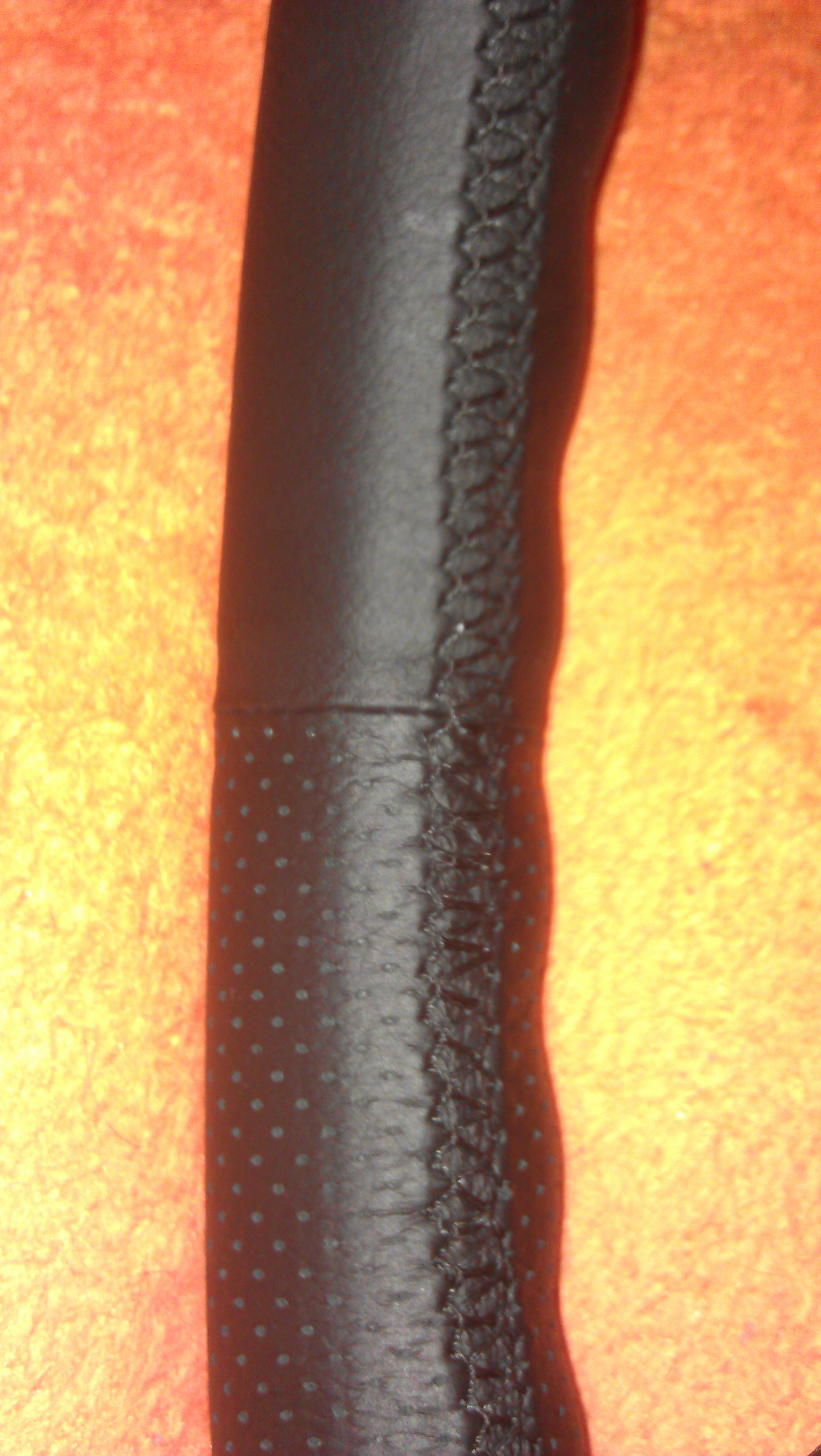

Однако как я ни старался вылезли косяки на левой и правой ступице. Если сшивать стык в стык, то кожа не обхватывает ступицу, причем сильно (утряске/усушке уже не поддастся). Также при этом расходится шов в районе соединения обода и ступицы потому что нет натяжения нити. При натяжении нити кожа ближе к подушке ложится внахлест и шов теряет вид. Подумал что подушка закроет - ан нет, бросается в глаза. Видимо все-таки брак не устранили (это три), т.к. по средней ступице вопросов нет - все встало отлично.
Константин читает эту ветку - может что и пояснит, вдруг я просто криворукий... У других форумчан не видел такого косяка - вообще шов на левой и правой ступицах не виден с этого ракурса.
В руках руль очень приятный, Сандеро получил подарок, который не планировался. Теперь думаю о Дастере. Заказать, не заказать? Три прокола на одном заказе. Я в размышлениях.
смею предположить что можно было бы замочить на подольше и использовать шов "спортивный", как раз на дестере и закрепиш знания))(повторения мать ученья)
Оспорю. Шов не имеет значения - нужно чтобы кожа встала стык в стык.
Замачивал достаточно. К тому же увлажнение кожи делает ее более эластичной. А в моем случае кожи было много, т.е. ее наоборот нужно усушить, однако на столько она не усохнет, проблема решается только отрезанием лишнего, чего в данном случае сделать нельзя, т.к. идет силовой шов по краю.
