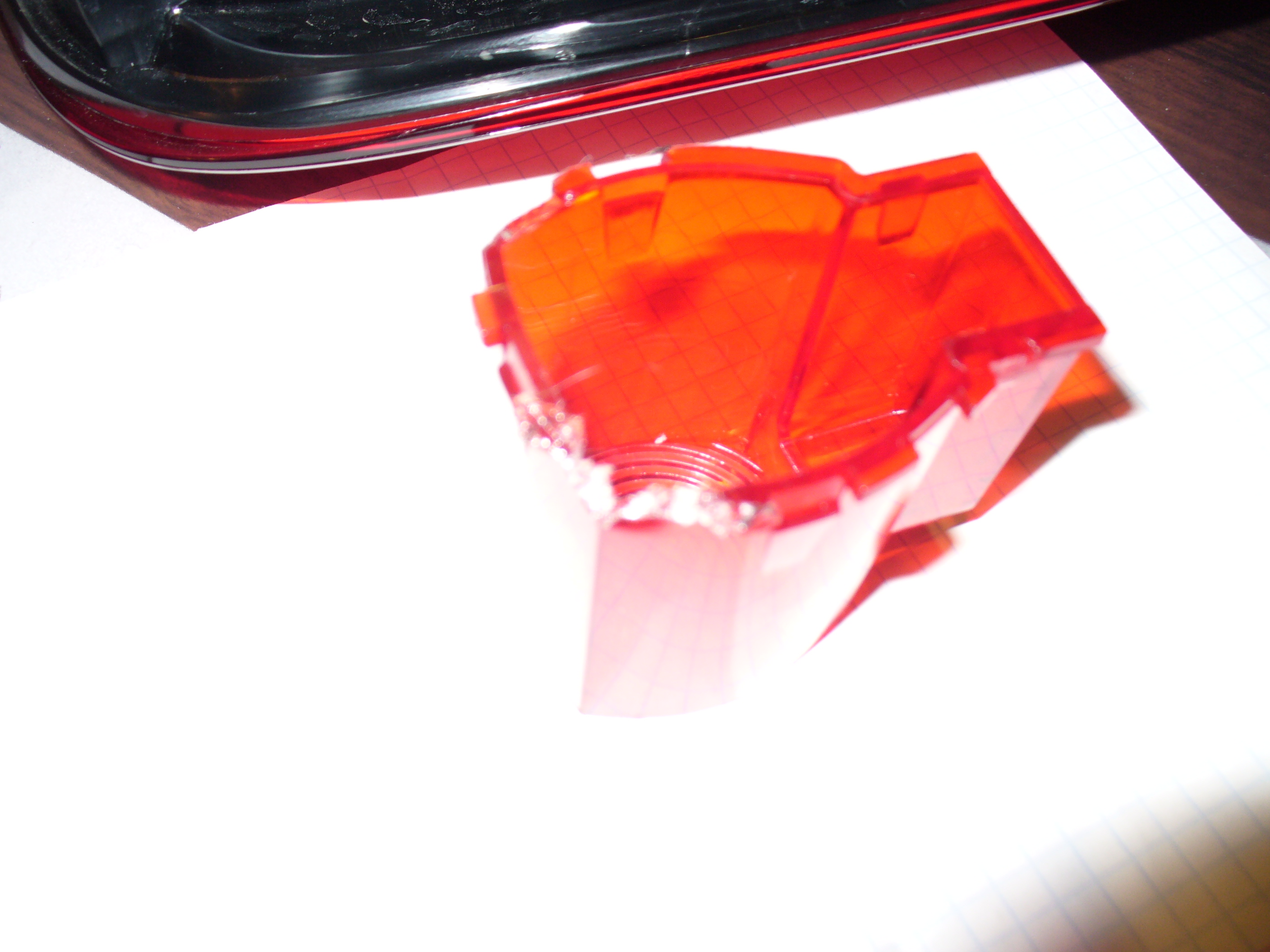

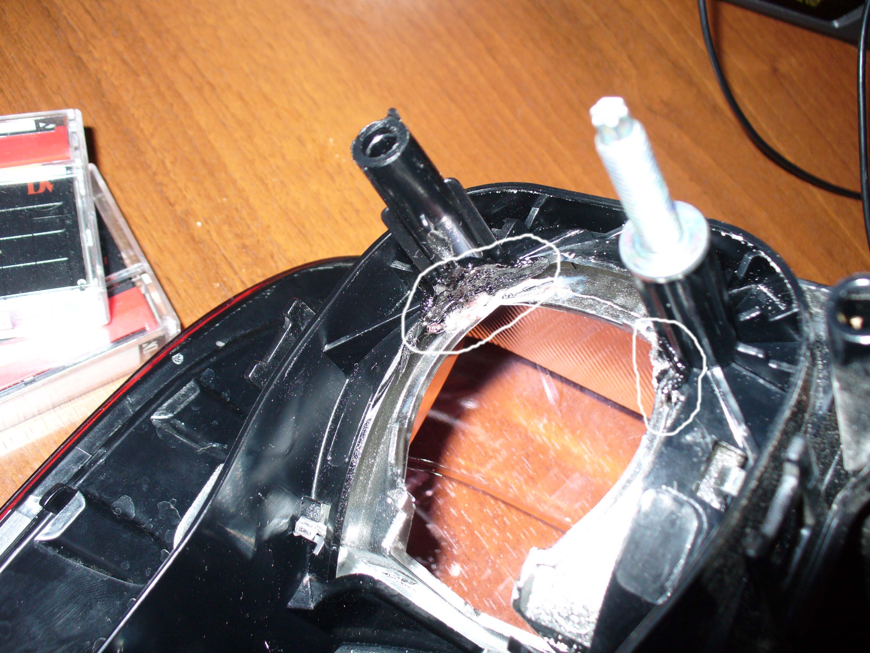

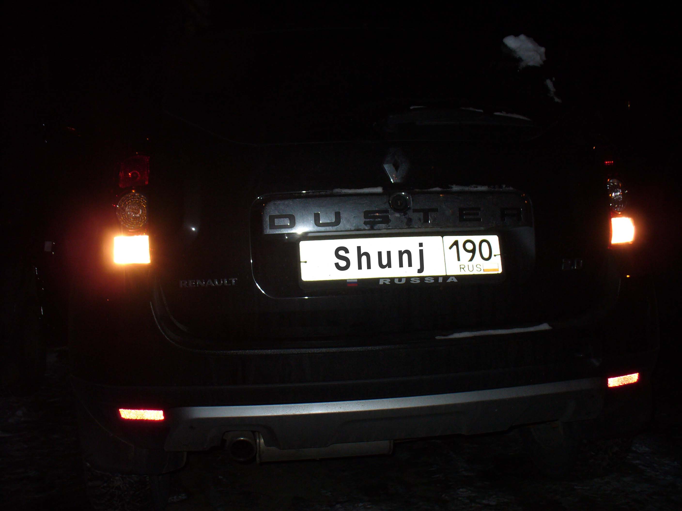

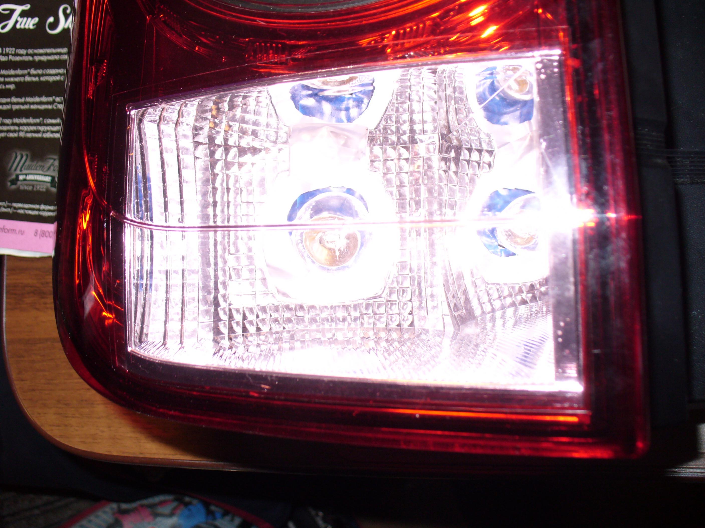

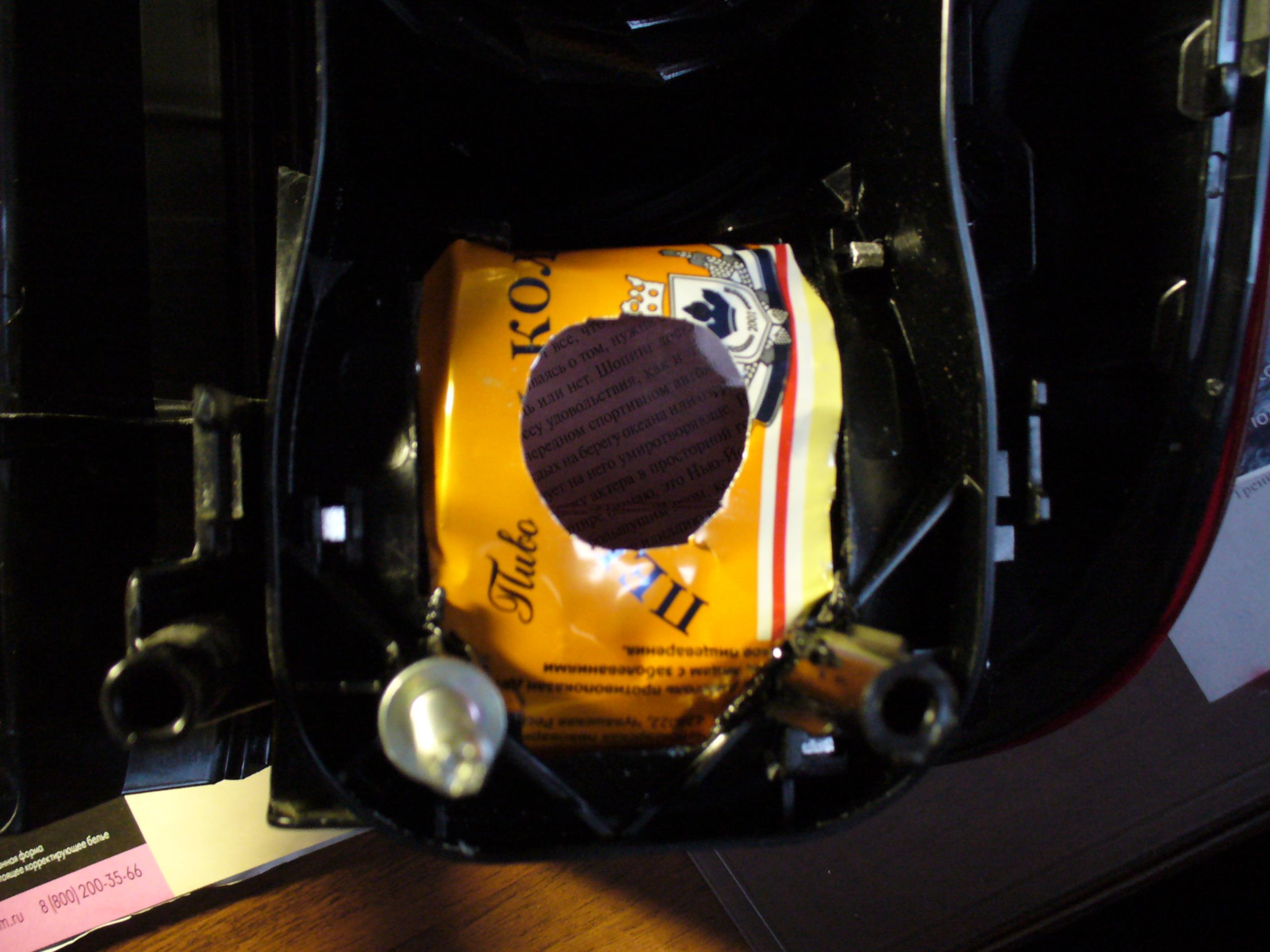

Спасибо ребятам с сайта,решил переделать задний противотуманный фонарь на задний ход.Паяльником действительно поработал в двух местах,у основания пластиковых стоек.Красный плафон вытащил легко.Провод на зад.прот.фонарь отрезал и соединил с помощью колодки с дополнительно проведённым проводом.Второй конец к правому фонарю,на задний ход.Провод прятал (у меня карпетом обклеяно) под него и уплотнитель багажника.При необходимости всё возвращается обратно.Красный плафон практически не пострадал.

если по уму, надо где то возродить противотуманный фонарь, в тех же катафотах (не помню кто, Кубик вроде изгалялся), а то техосмотр плачет по такой врезке

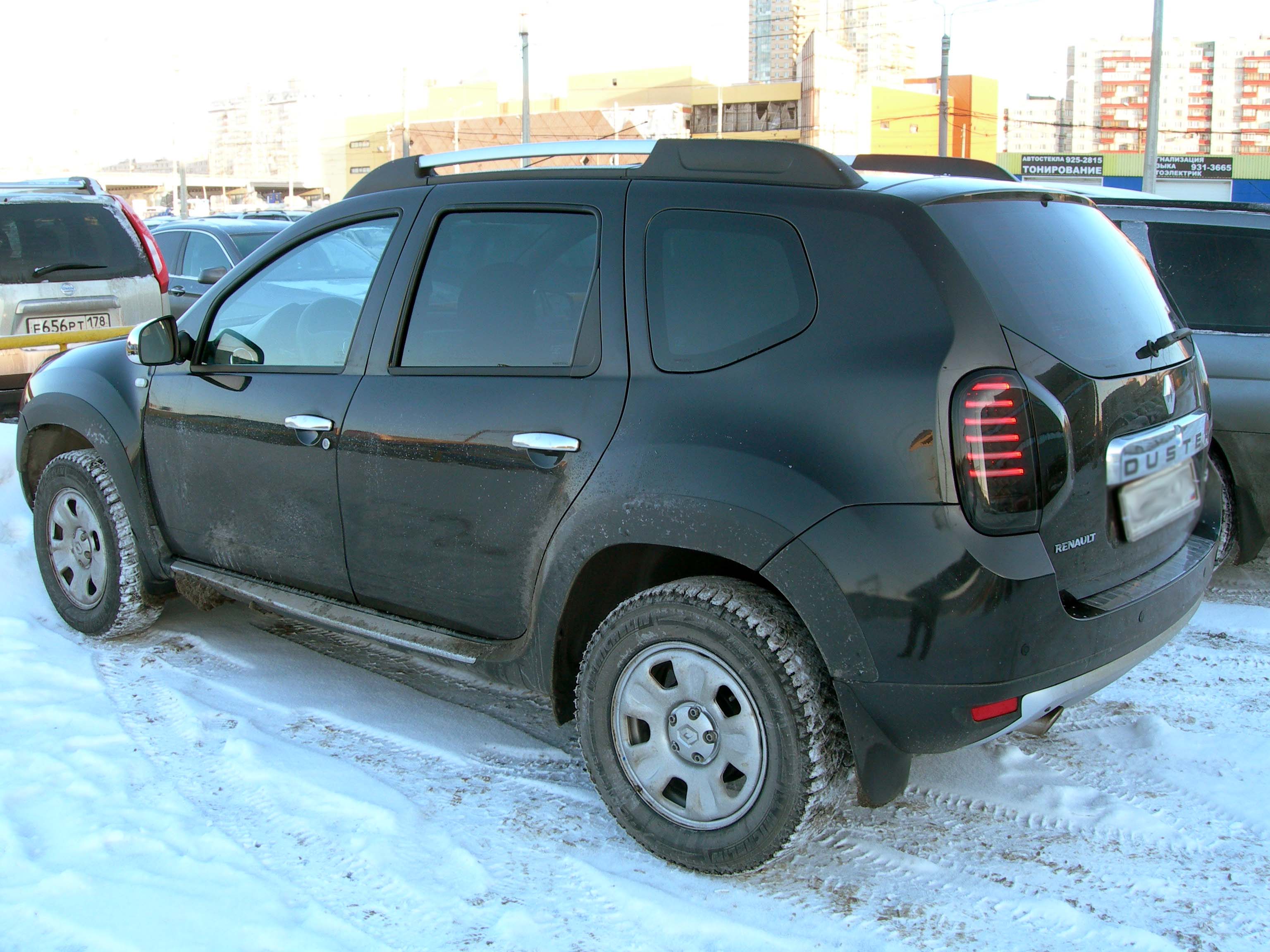

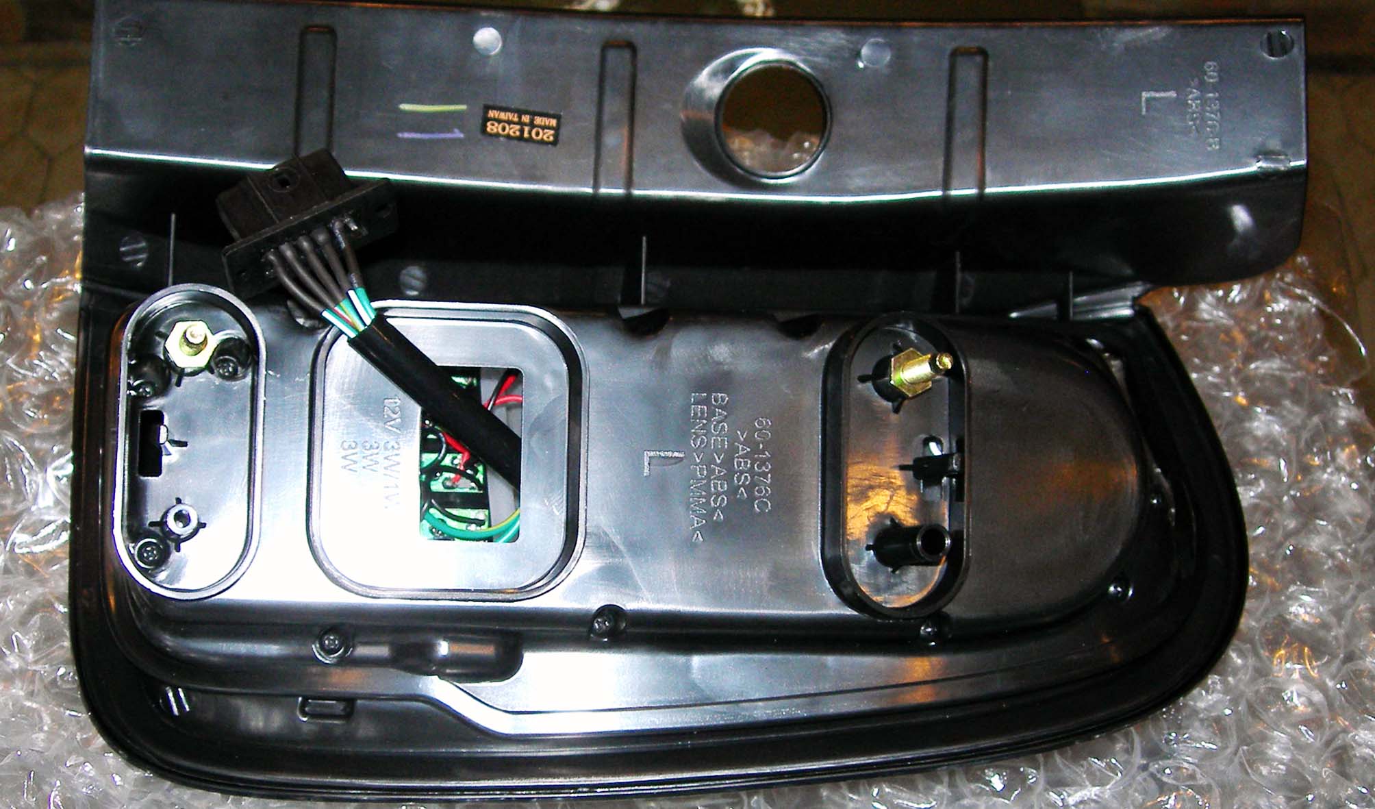

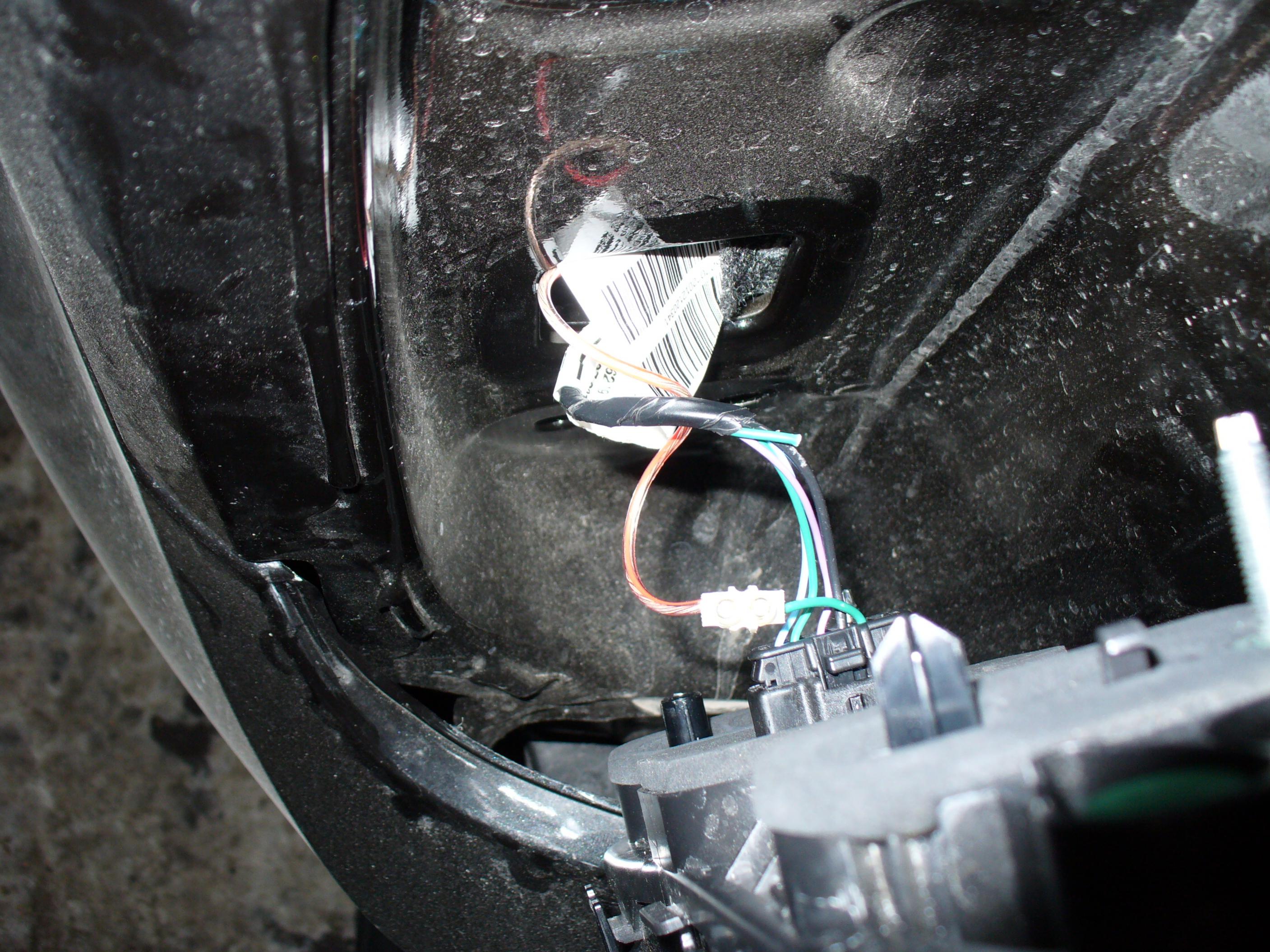

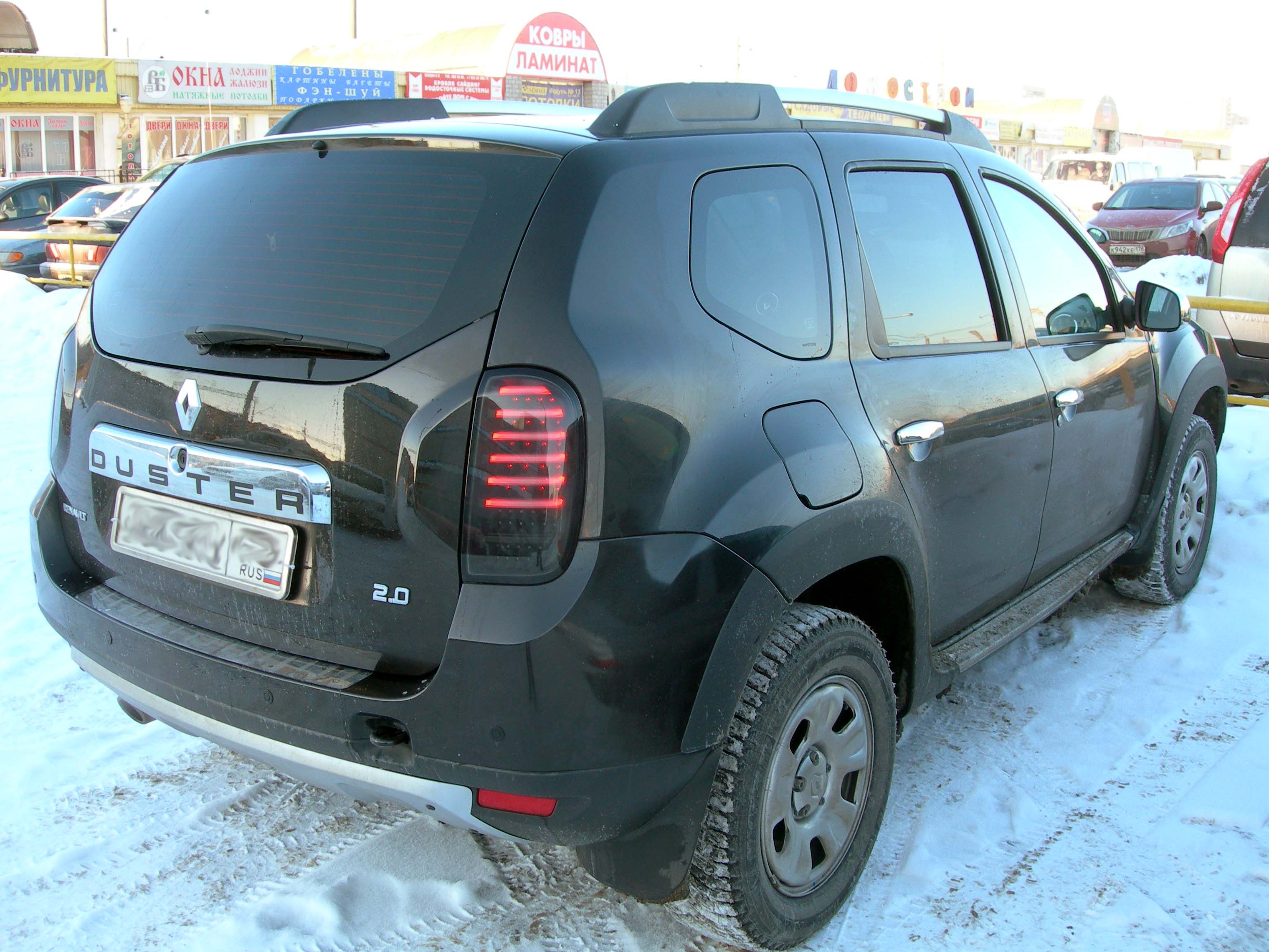

Получил задние LED фонари CAR DNA ОТ компании http://tuningmode.ru. Поставил за 15 минут. Первое впечатление, когда достал из коробки,- выглядят очень достойно, все аккуратно, но без наклейки Made in Taiwan не обошлось. Причем если на этапе выбора колебался между вариантами хром дымчатый или черный дымчатый, когда поставил, стало очевидно, что черный очень гармонично подходит к цвету авто. Второе впечатление, поворотники светят все же менее ярко чем оригинальные, но на солнце все же видно. На фото в солнечный день видно как включены габариты.
Рекомендую однозначно.

Красиво бесспорно, но Тех осмотр теперь не пройдешь, и если что с электрикой официалы докопаются.........(

Bonevur, а вы техосмотр проходили? ) Когда автор соберется проходить тех осмотр (3 года если не изменяет память), дастер фазы 1 уже снимут с производства, поэтому никто ему не запретит устанавливать не оригинальные фонари - главное чтобы соответствовали нормам (на многи ино сейчас led фонари с завода).
По поводу ОД и техосмотра кстати в частности: А что мешает в случае "если что с электрикой" поставить родные фонари перед тем как обращаться к официалам? На дастере задние фонари поменять, дело 5 минут.
