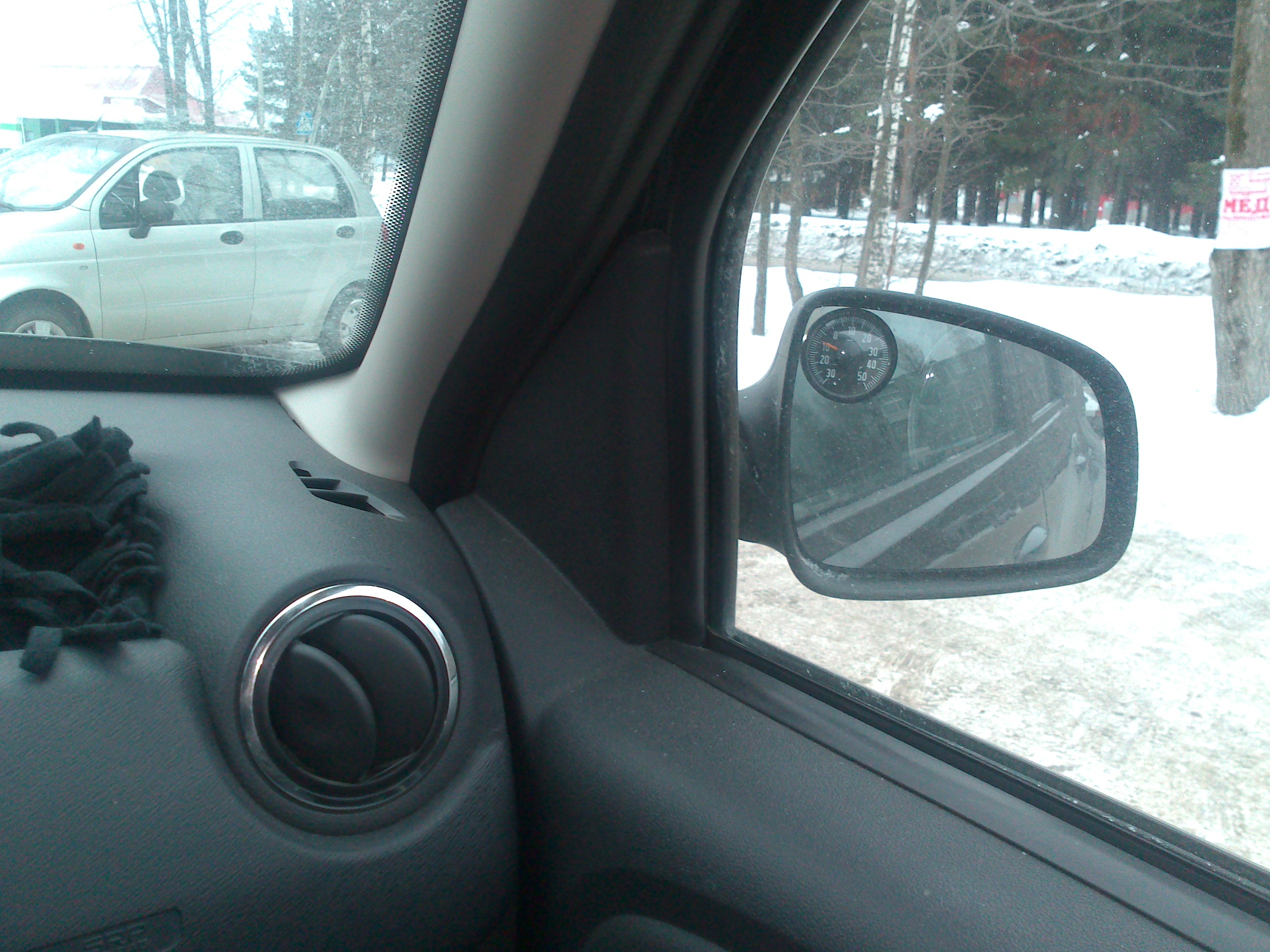

вот наконец то установил, датчик провел в левое зеркало по сравнению с температурой на домашнем термометре на ходу врет на 0.3 градуса а в пробке на 1.5-1.8 градуса это после первой поездки, будет врать больше отпишусь

почти не врет полет нормальный тока когда солнышко светит на зеркало левое где датчик врет капитально буду переносить летом

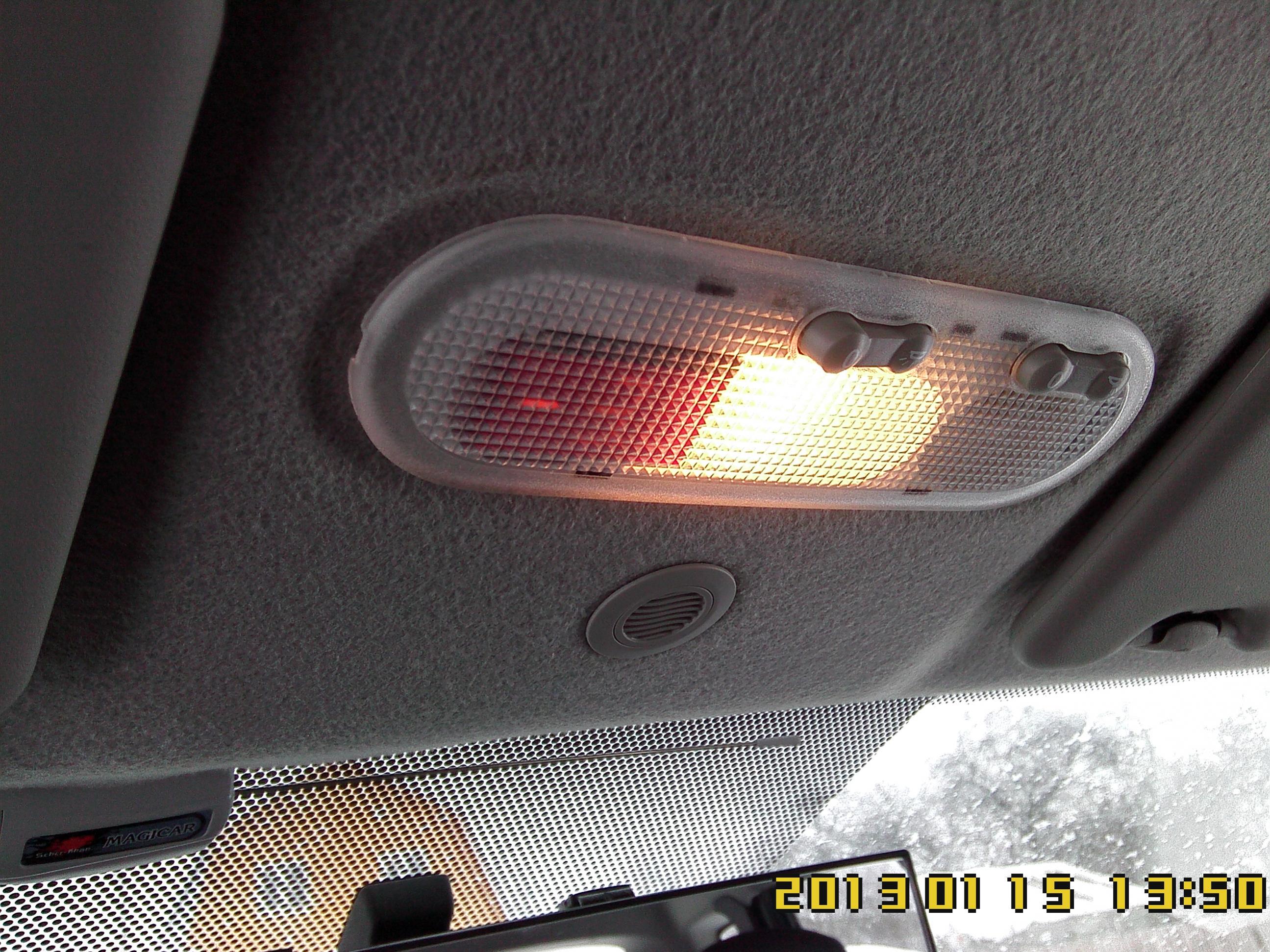

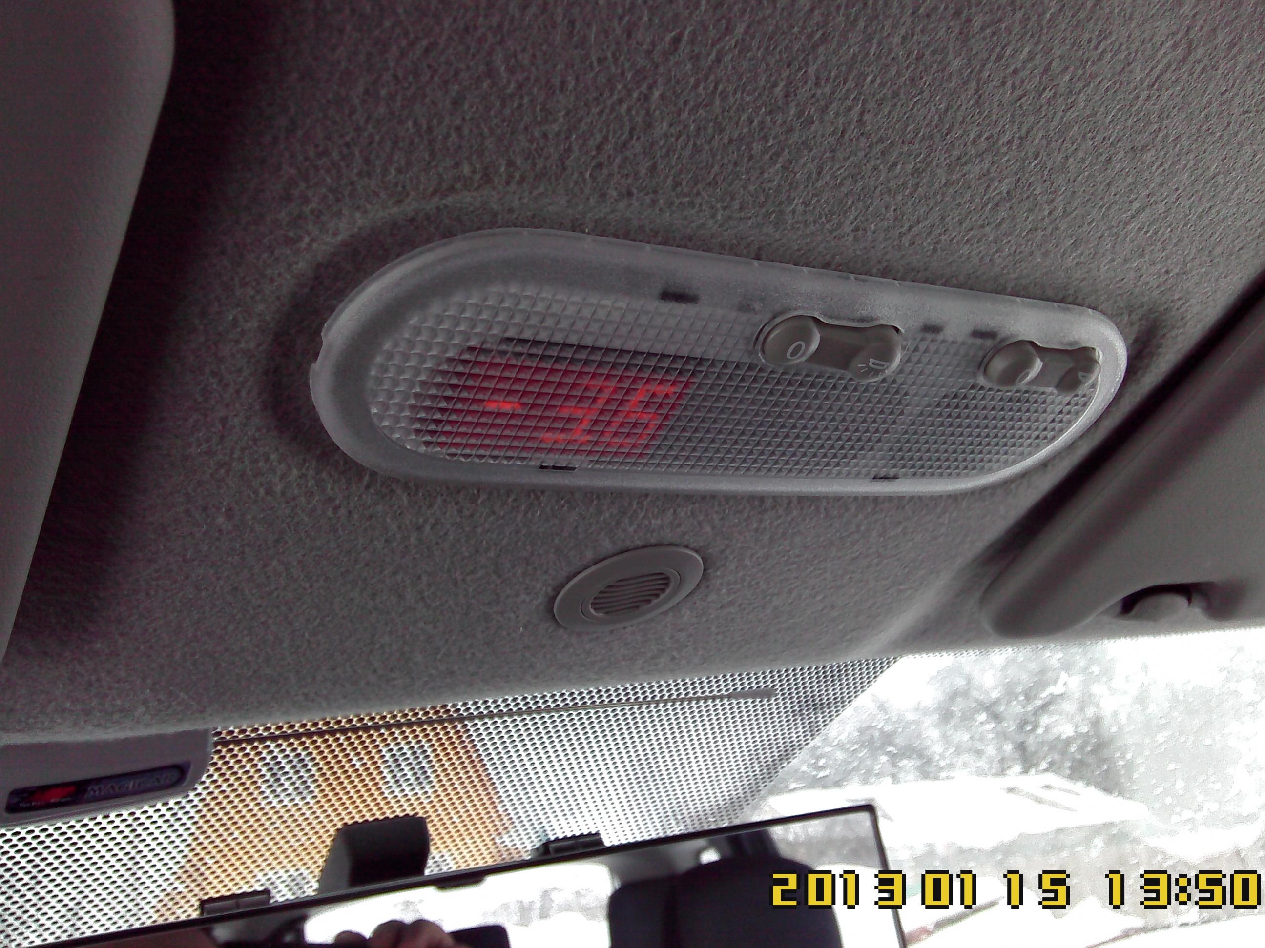

Xazergus, от бортовой сети чтоб светил оранжевым а не желтым приклеил на цифры красную ленту от широкого двухстороннего скотча на супер клей только не к самим цифрам а по бокам

Xazergus, дома подключал греется зараза сам модуль в машине плафон трогаю вроде холодный

ruvor, ясно, а конкретно от чего запитывали? Если от плафона - то ведь он не обесточивается насколько знаю, при постановке на охрану. Верный способ от прикуривателя, только тянуть далеко.

Xazergus, в точку от прикуривателя 3м провода купил осталось около метра провод не дорогой кажется от колонок
---------- Добавлено в 00:39 ---------- Предыдущее написано было в 00:38 ----------
0.75 помоему
---------- Добавлено в 00:42 ---------- Предыдущее написано было в 00:39 ----------
я датчик весь и сантиметра три провода после него силиконовым герметиком намазал как в инструкции

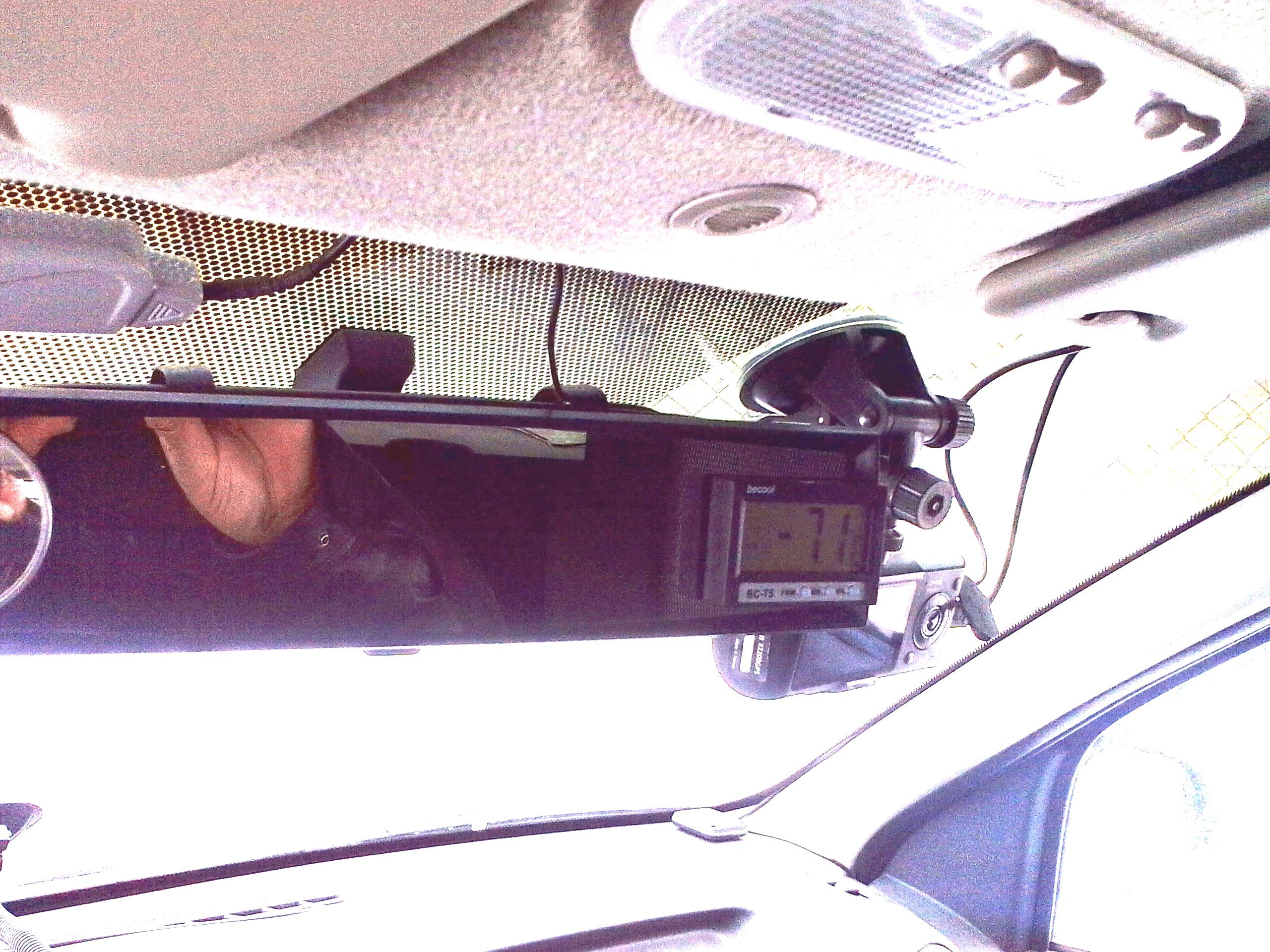

дешево и сердито, пока как временное решение.

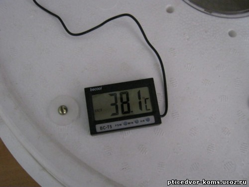

Такой вариант нашел в инете.

Мне тоже понравилась местечко вложения ,данной конструкции,что за термометр,откуда?
---------- Добавлено в 07:16 ---------- Предыдущее написано было в 06:48 ----------
Все спасибо нашел
http://www.sandero-club.com/38/24414...r-v-logana.htm
Теперь надо в инете найти.
---------- Добавлено в 07:18 ---------- Предыдущее написано было в 07:16 ----------
На скорую руку
http://www.tmart.ru/Car-Thermometers/
---------- Добавлено в 07:45 ---------- Предыдущее написано было в 07:18 ----------
Вот и его нашел
Автомобильный термометр VST 7042V на ВАЗ 2106-2107
http://www.radik61.ru/avtotermometr
А ,вот с завода.,цена 3-4 доллара ,только много надо брать.
http://www.vstclock.com/viewen.asp?id=8009
