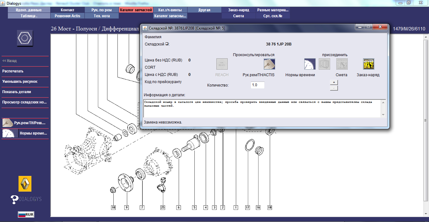

Так и не дождался ответа от пользователей Диалоджиса про муфту, пришлось самому скачать, пригодится ). (Может, где-то в других темах выкладывали, а я пропустил.)
Итак, номер муфты для Дастера 38761JP20B.
Смотрим в каталог и узнаем, что такая же муфта ставится на Мурано с конца 2011 г. Так что еще можно поспорить, это у Дастера муфта от Мурано, или у Мурано от Дастера  .
