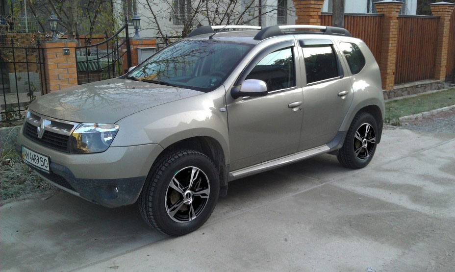

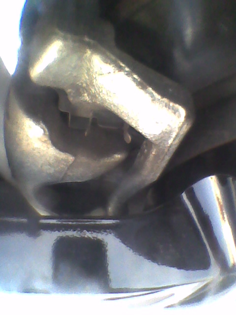

Прикупил такие на лето :
ID:	23176   Нажмите на изображение для увеличения
Старый 15.02.2013, 23:02   #2672
Грач
Аватар для Грач
Онлайн: Грач вне форума
Был(а): 16 сен 2021 09:56
Адрес: Санкт-Петербург, ЮЗ
Автомобиль: Renault Duster Luxe Privilege 1.5 dCi 4x4 ESP
Борян, название, размеры?
Езжу на Дастерах с 2012 года
Старый 15.02.2013, 23:51   #2673
Борян
Аватар для Борян
Онлайн: Борян вне форума
Был(а): 05 окт 2023 23:03

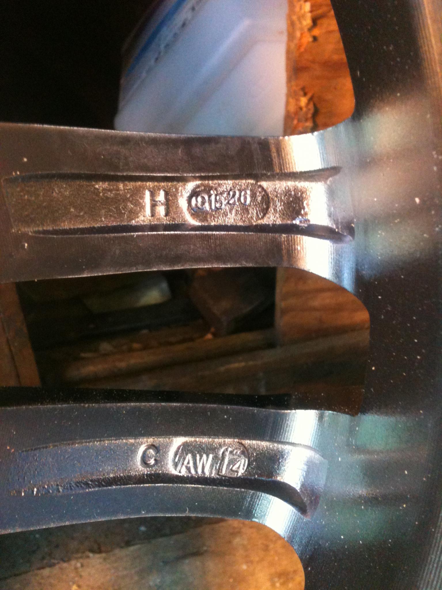

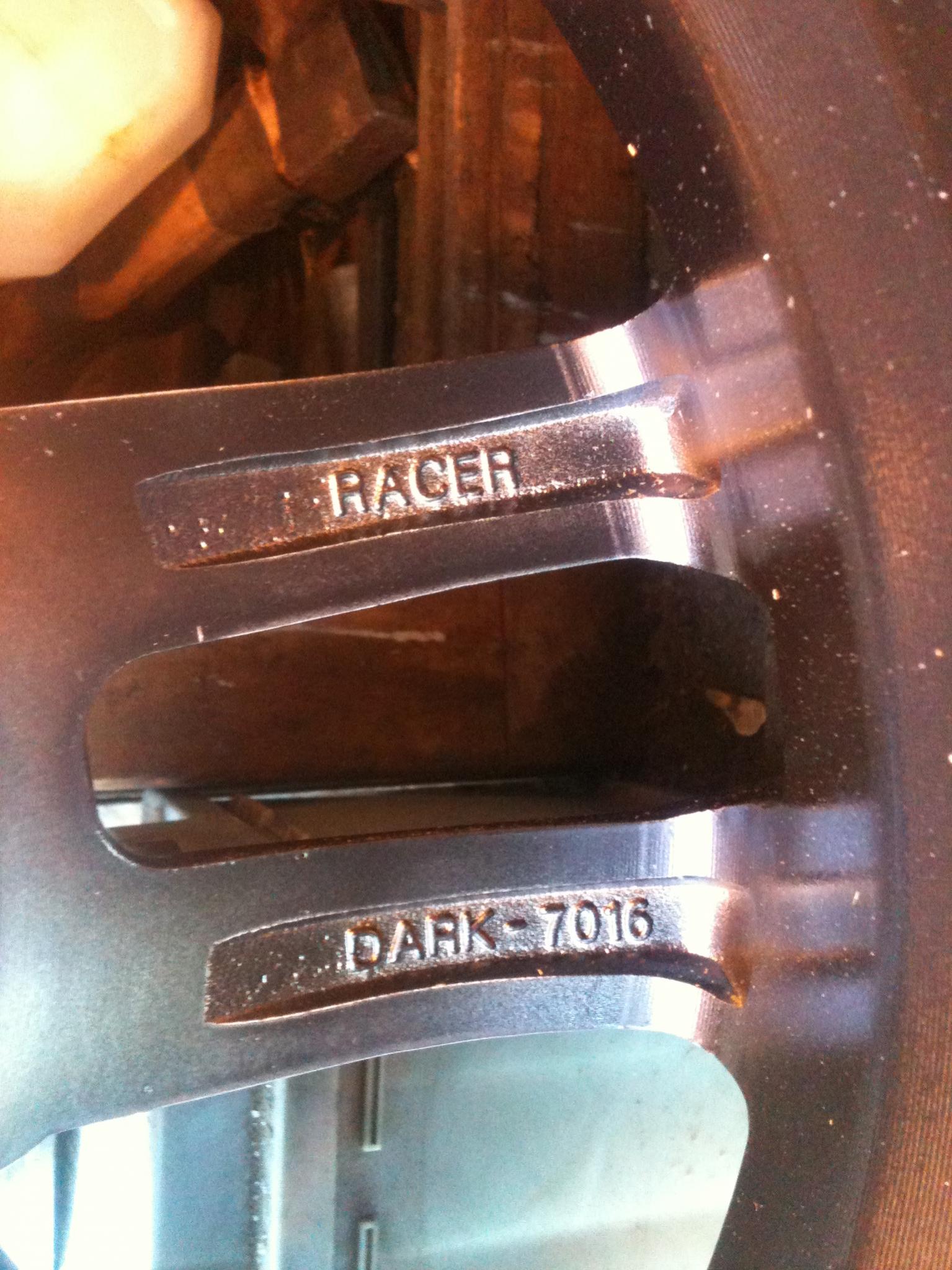

Размеры: ширина 7, ет 38, R16
C названием сложнее: на самом диске ничего особо не нашёл кроме надписи на крышечке ЦО "GTR SPORT" (её можно любую воткнуть), в инете есть такие же точно с названием "Yamato Togo-no Misai"
Так как брал на рынке название не знаю ((
Примерка спреди показала что встали отлично ,ничего не мешает, зазоры остались приличные при крайних положениях руля, даже немного проехался на нём - всё супер !!!
Старый 16.02.2013, 00:09   #2674
Борян
Аватар для Борян
Цена вопроса 13000 с комплектом болтов.
Отыскал ещё надписи в нутри диска : RACER DARK - 7016, но поиск ничего не даёт ((

Вот кстати отличный пример с вылетом Черт его знает что там под 38 написано)
