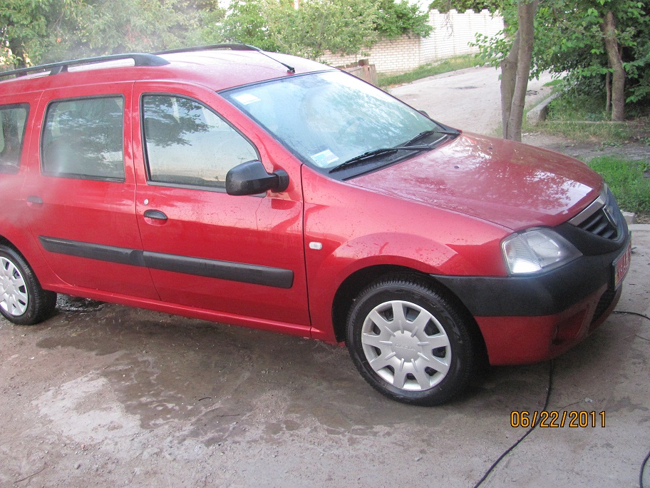

вот моя новая птичка .поздравте ))))

Поздравлялки! Взял новую? Какие ТТХ?

Поздравляю! Плотно ты подсел на рено) какая следующая модель? ))

Так это судя по всему б/у ибо ФАЗА 1

2008год.лауреат .пустышка .лаера +стеклоподьемники+двойные сидушки.на кузове 2 царапины .5700 пробег .састояние нульц .короче класс .

совершенно верно .

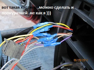

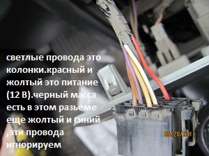

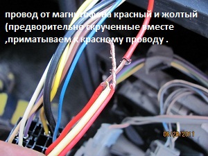

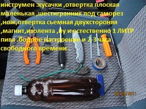

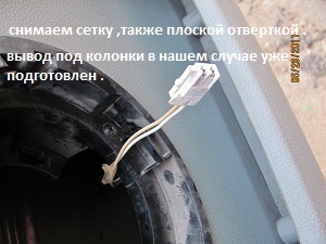

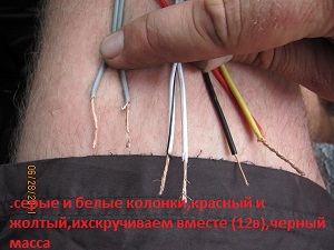

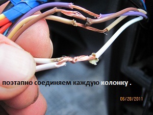

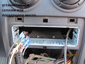

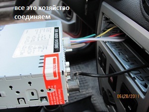

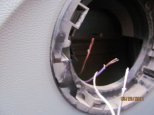

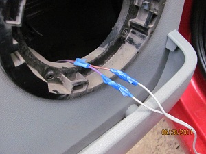

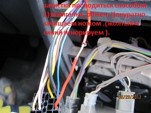

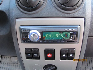

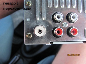

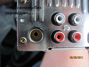

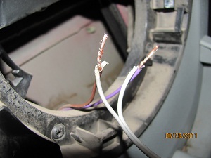

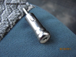

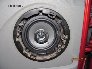

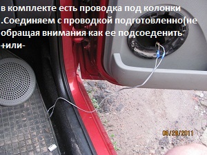

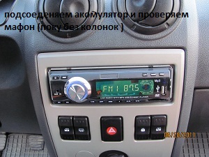

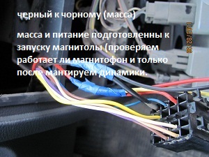

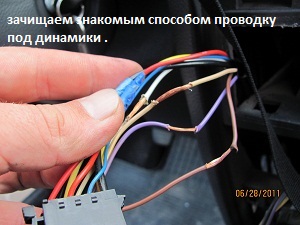

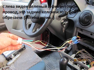

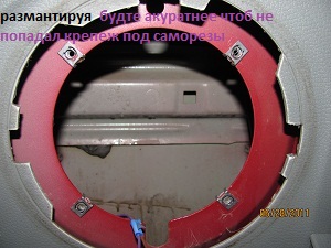

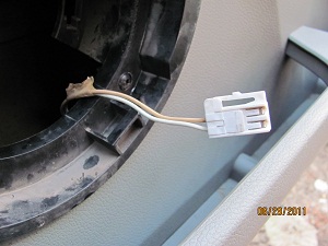

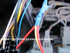

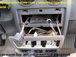

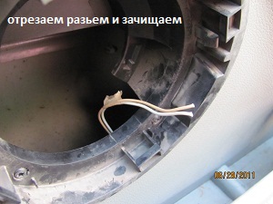

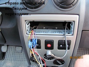

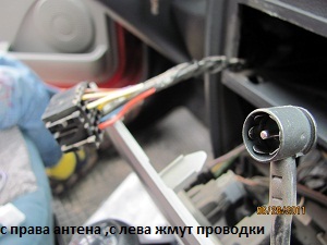

установка мафона .сделай типо сам под пивас дешево и сердито .может кому и пригодиться .магнитофон 280+переходник 15+колонки 140+пиво 8.
ану мужики зацените и критикуйте за проделанный мой труд

Класс, вусё доступно. Но у меня картинки получаются слишком мелкие (где-то три пальца по ширине), не всё бывает видно, а надписи сливаются с фоном иногда. Но это косметика, это правится, а по сути действительно хорошо, много я таких фотомануалов видал, и нечасто такие наглядные, особенно, набор инструментов :-)
По делу, я бы контакты облуживал, и либо паял, либо такие зажимчики бывают в продаже. Медь окисляется, контакт портится, звук хрипит. Особенно, когда многожильный провод, насколько я разглядел тут как раз он. Но, конечно, это возни прибавляет.
Решпект!!!

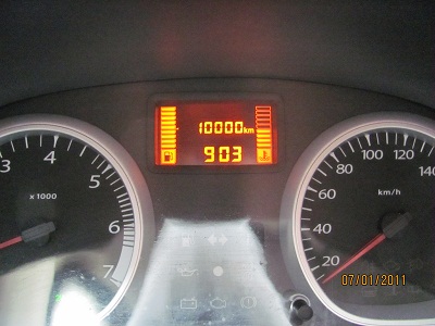

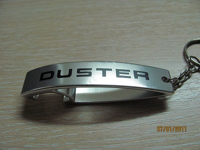

пробег и открывашка пива в авто .

Виктор, молодца! Не перевелись ещё рукастые мужуки! Небольший совет. Вместо изоленты используй термоусадочные трубки. Их можно прикупить на радиорынках или в магазинах электротоваров. Получается удобнее, надёжнее и профессиональнее.
