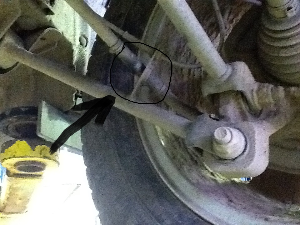

Подняли. Осмотрели брюхо. Пыльники штруса в порядке.
Все, за исключением одной из описываемых в ТО-1 штук, на месте. По моему согласию оторвали вторую. Вручили мне "на память".
Повреждений, вмятин под брюхом нет.
Однако, при внимательном осмотре нашлось: перетерты защитные рукава тормозных шлангов, подходящих к задним тормозным узлам, которые проходят через кронштейн крепления тормозного шланга (фото приложу позже).
Инженер по гарантии, справедливо заметив, что тормозной шланг, кроме этих перетертых рукавов, имеет еще одну защитную трубку, заявил, что "привентивно менять их не будет, узнает подлежит ли это замене по гарантии. А пока будем наблюдать".
---------- Добавлено в 16:21 ---------- Предыдущее написано было в 16:16 ----------

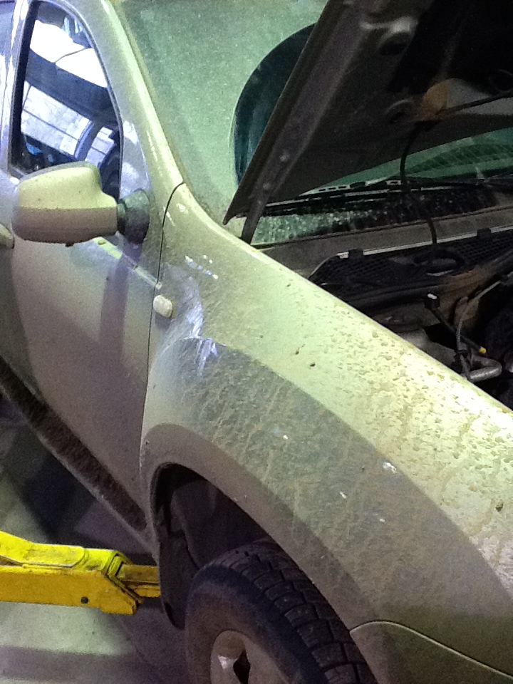

Пока крутил переднее правое колесо, подошел мастер участка и заботливо сказал, что трогать машину на участке опасно.

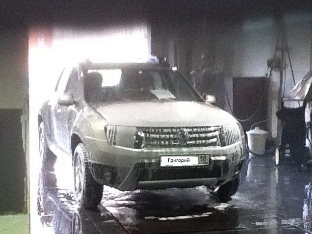

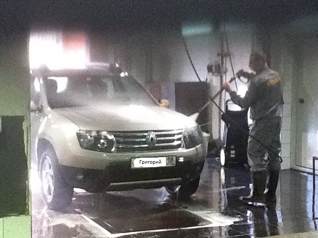

Офигет!
Технологическую мойку, которую по моему скромному разумению, должны делать ДО того, делают после ТО.
Одновременно с этим, паренек в рокерском прикиде, сидя в салоне, взяв с собой аппаратуру, колдует с прошивками.
---------- Добавлено в 17:16 ---------- Предыдущее написано было в 17:02 ----------
К стати, в моем понимании было так, что технологическая мойка заключается в том, чтобы просто "сдуть" грязь. Как оказалось, моют, таки, с шампунем. О как!
