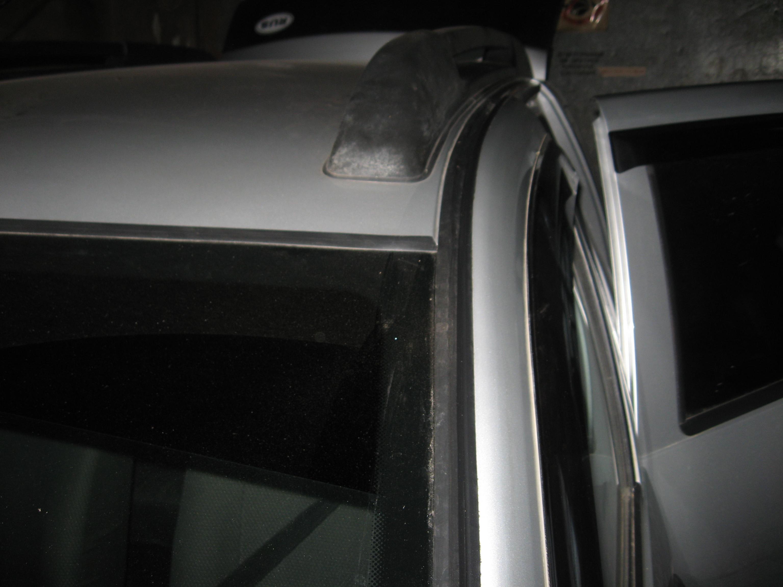

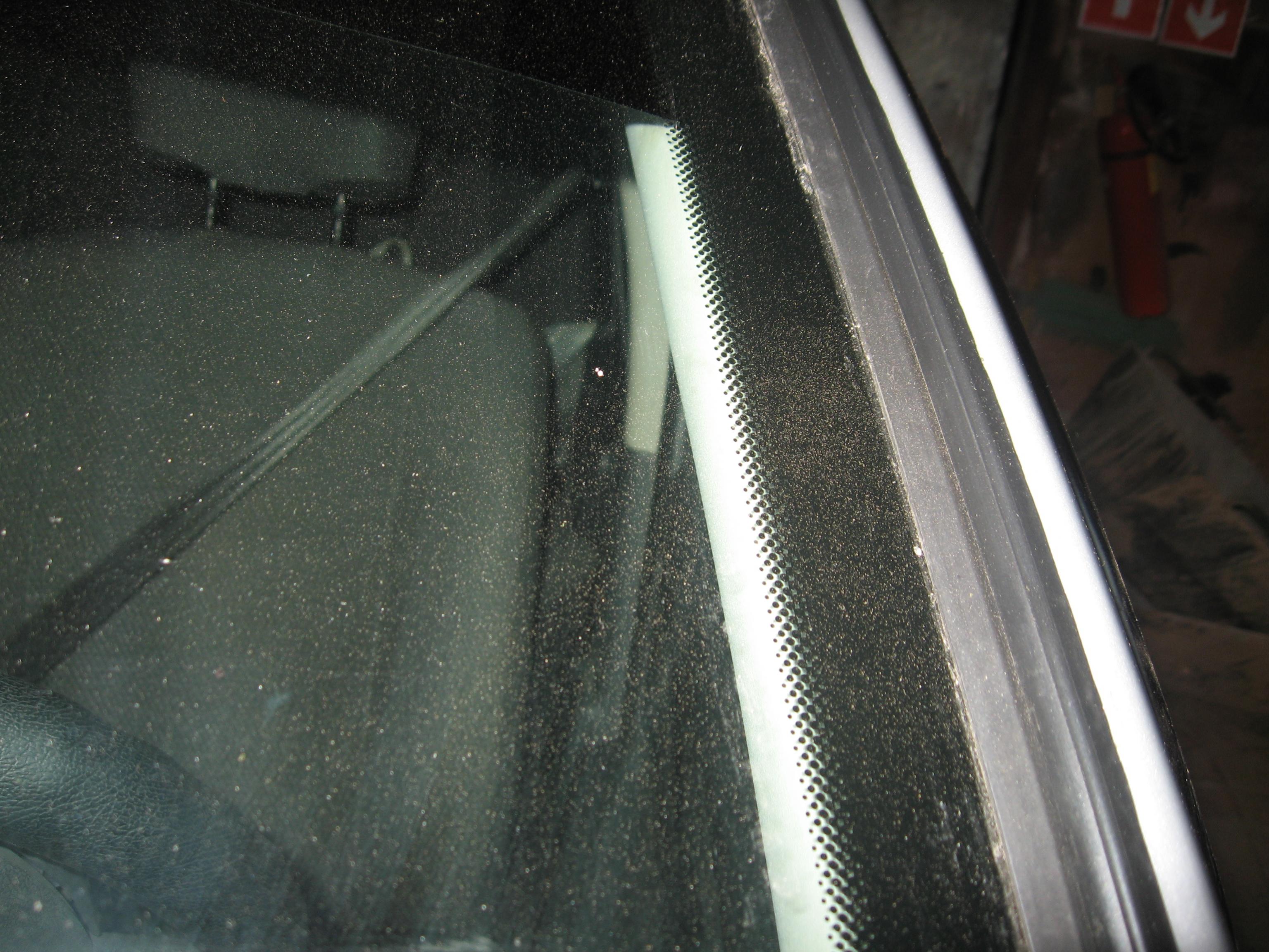

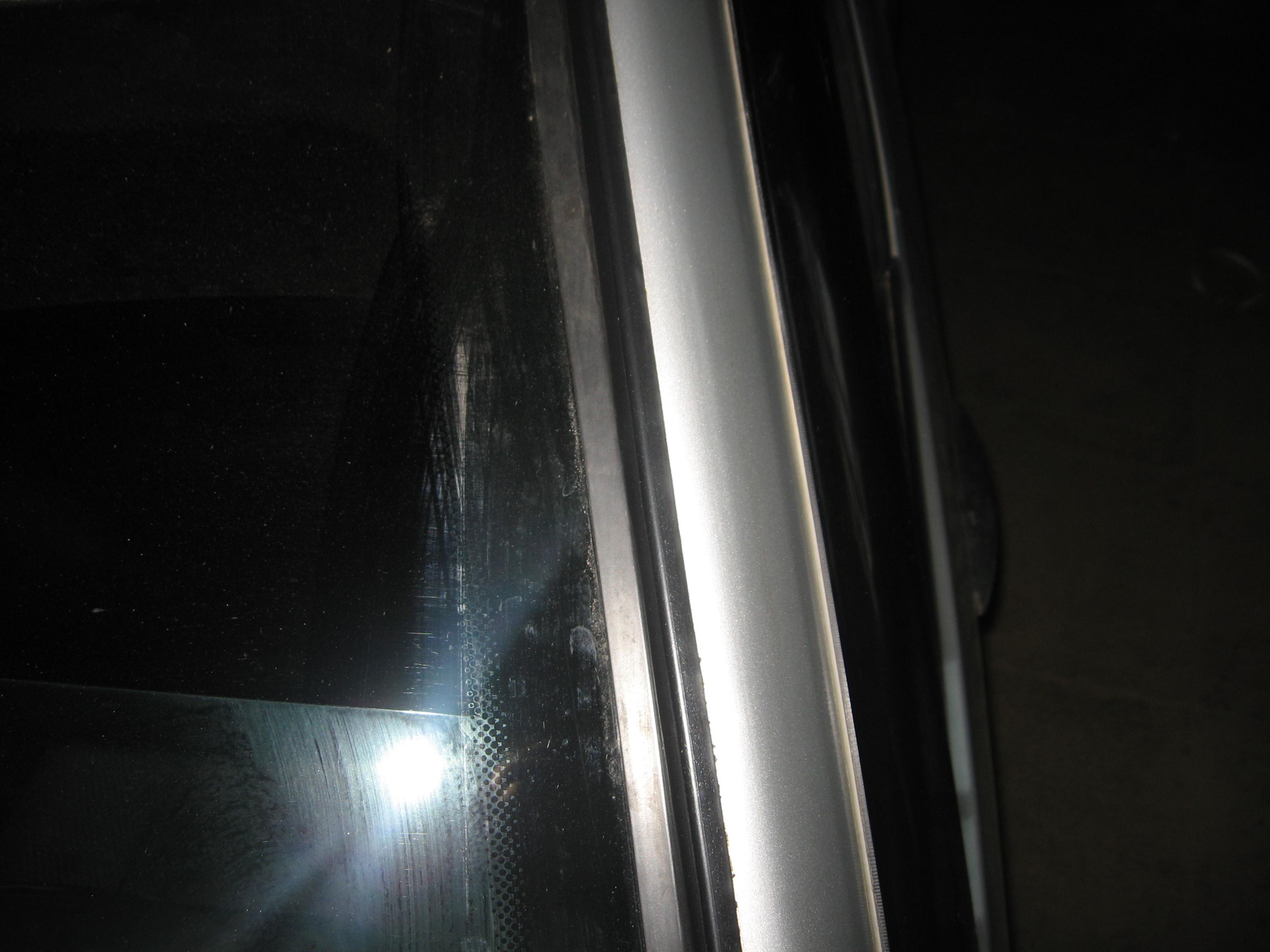

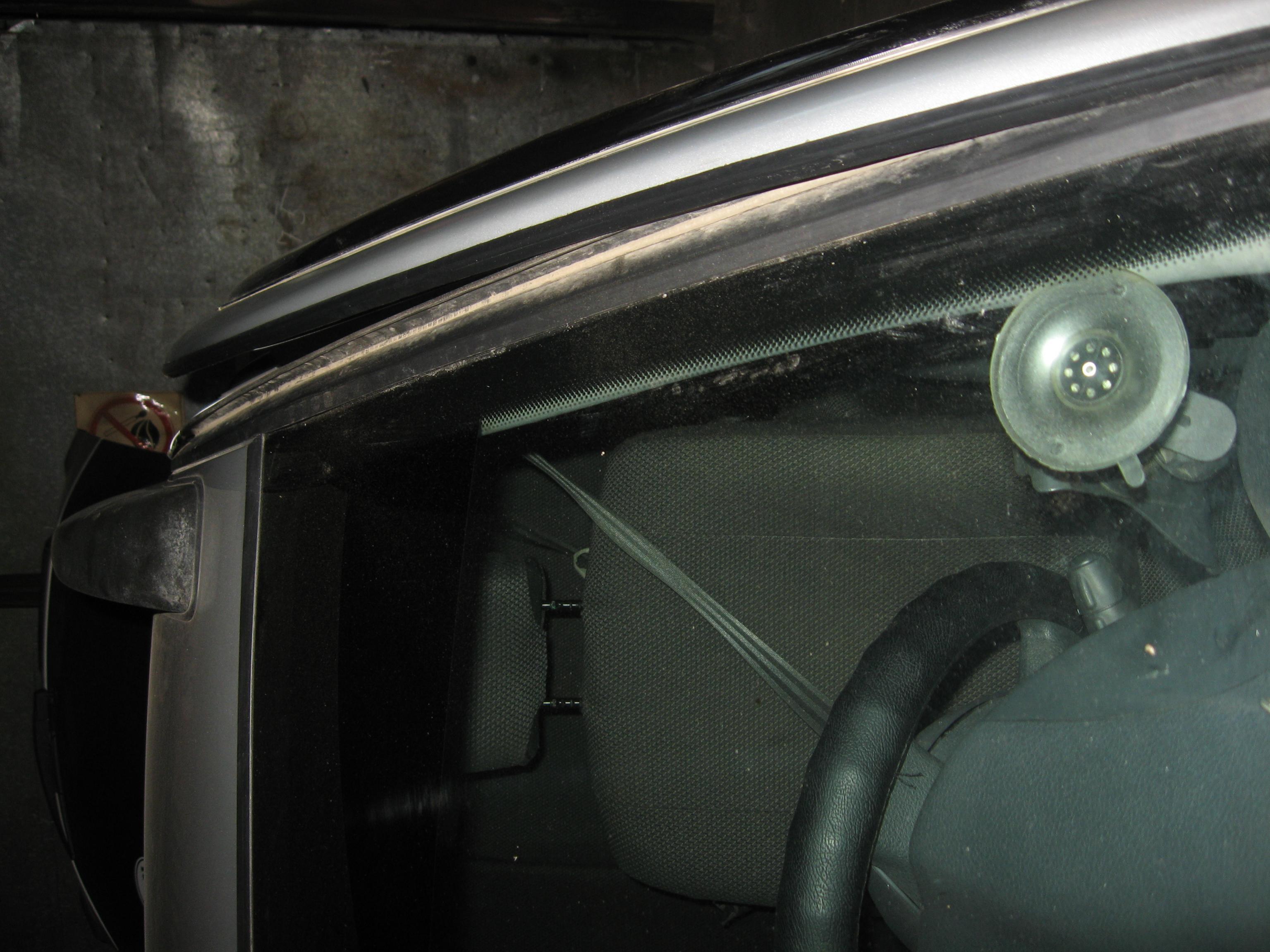

Поставил на верхние кромки дверей резиновый уплотнитель от жабо 2110 . Его же воткнул и на кромку задней двери . Ставил на Момент. Кроме задней двери его поставил просто так . Смотрится по заводскому зазоров нет.проблемы нет.

Адрес: киров
Автомобиль: рено дастер 4х2
По умолчанию Re: Уплотнитель дверей

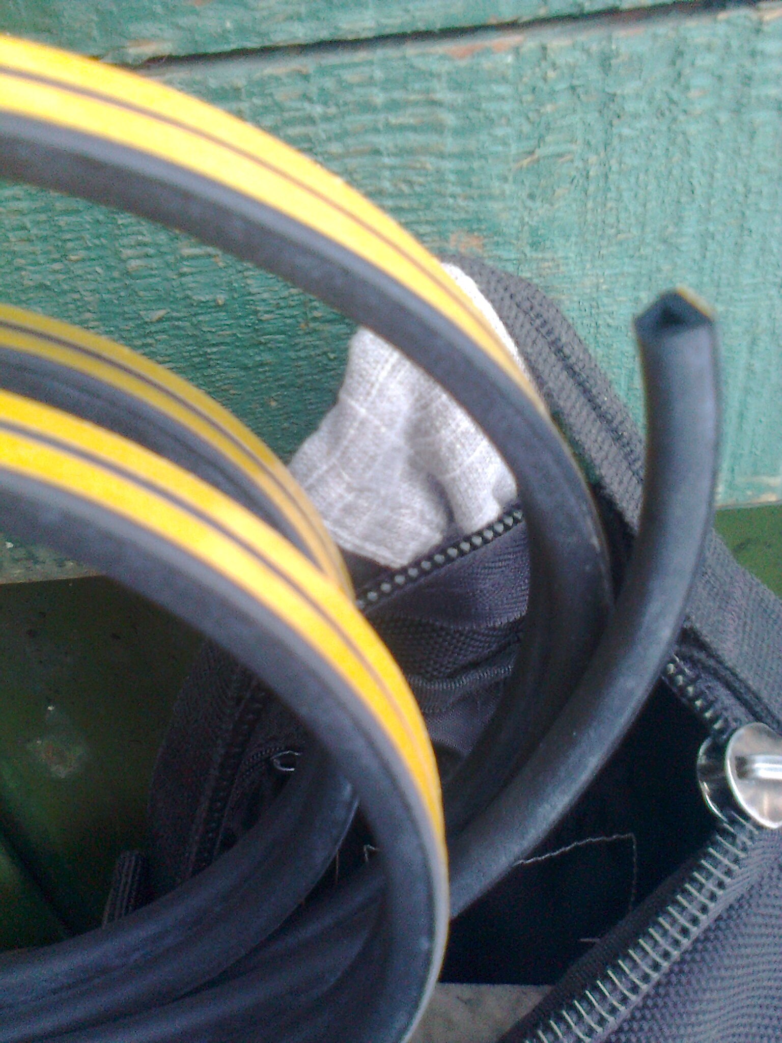

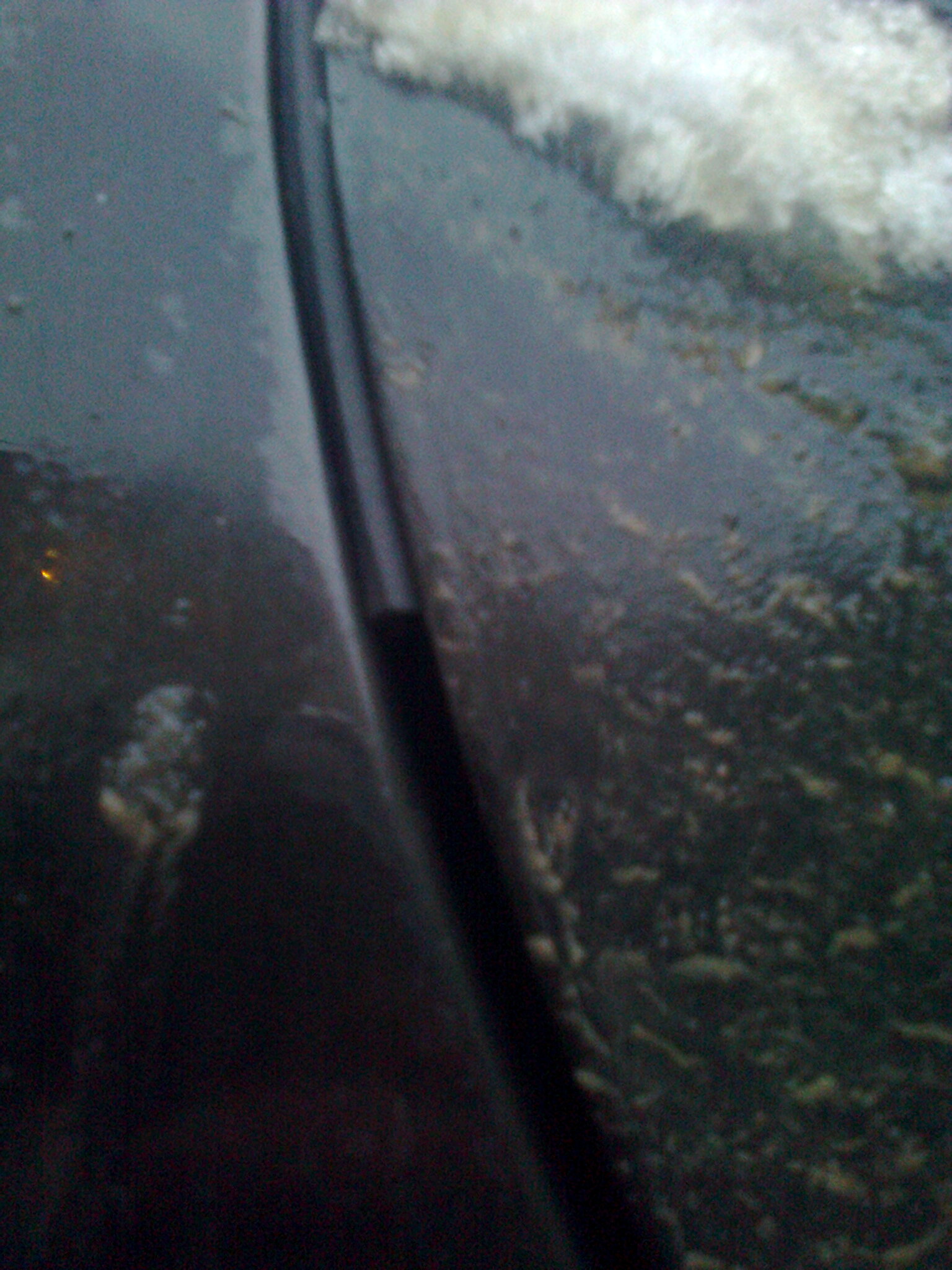

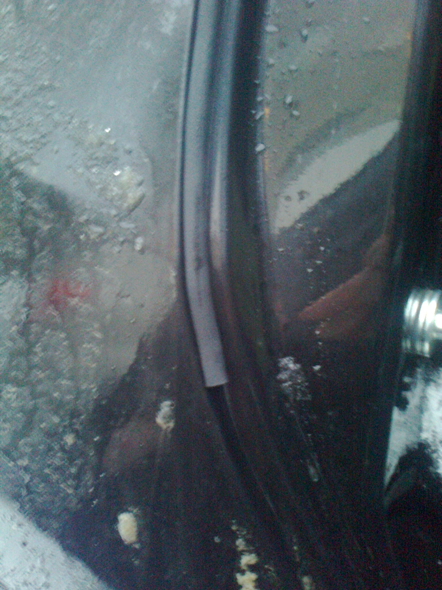

Нашёл в магазе для ремонта квартир...!Машина у меня чёрная,самый раз!Самое главное то,что между дверями стало гораздо чище.Даже звук закрывания двери стал ещё благороднее.Клеить лучше не на дверь,а на кузов.Там есть не большие углубления,как будто специально для этих уплотнителей.(может Автофрамос забыл их пришпандорить?)Единственное,летом надо внизу дверей ,этим же уплотнителем,более тщятельно проклеить.Щас холодно,да и самоклейку лучше клеить в тепле!Всем советую!
