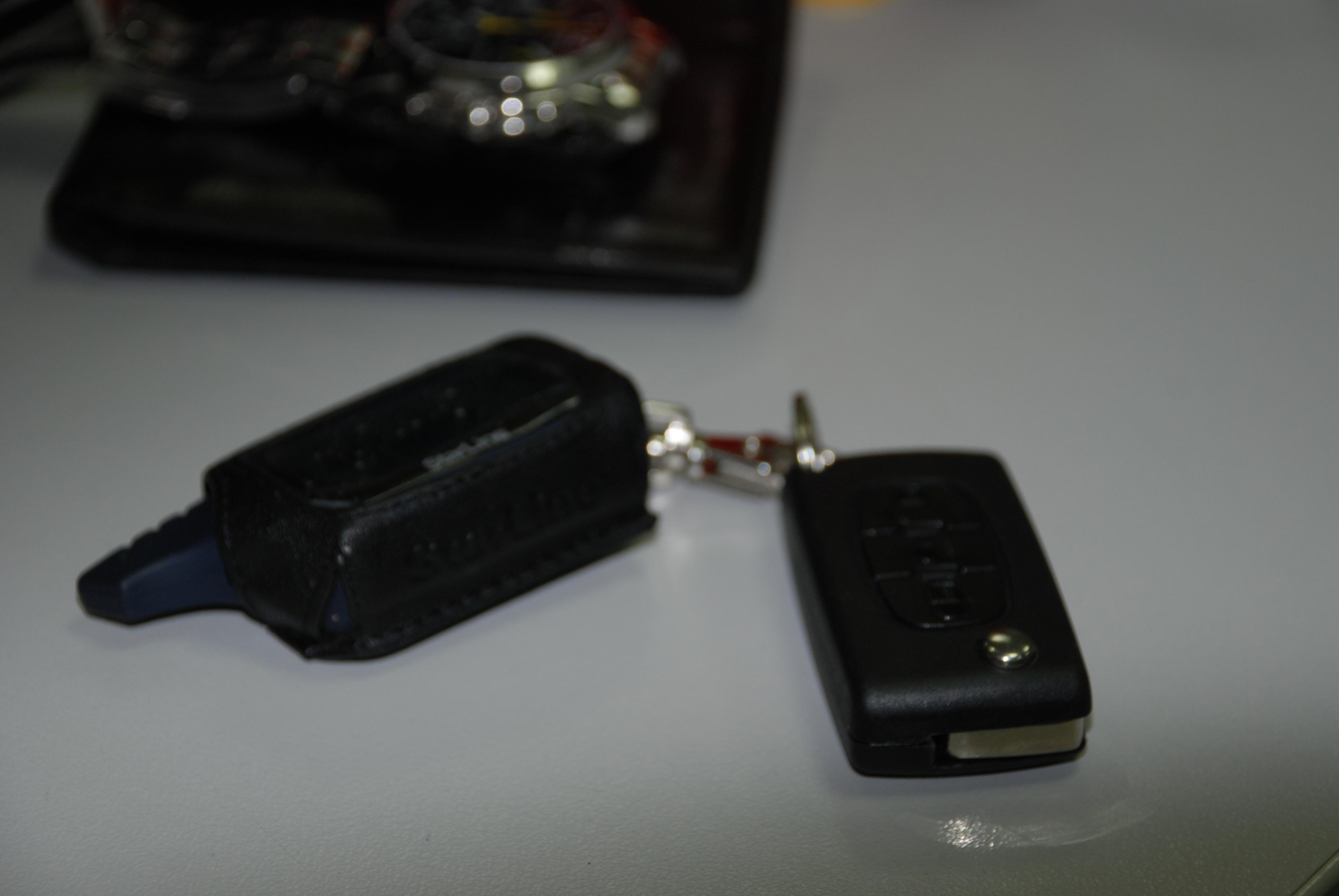

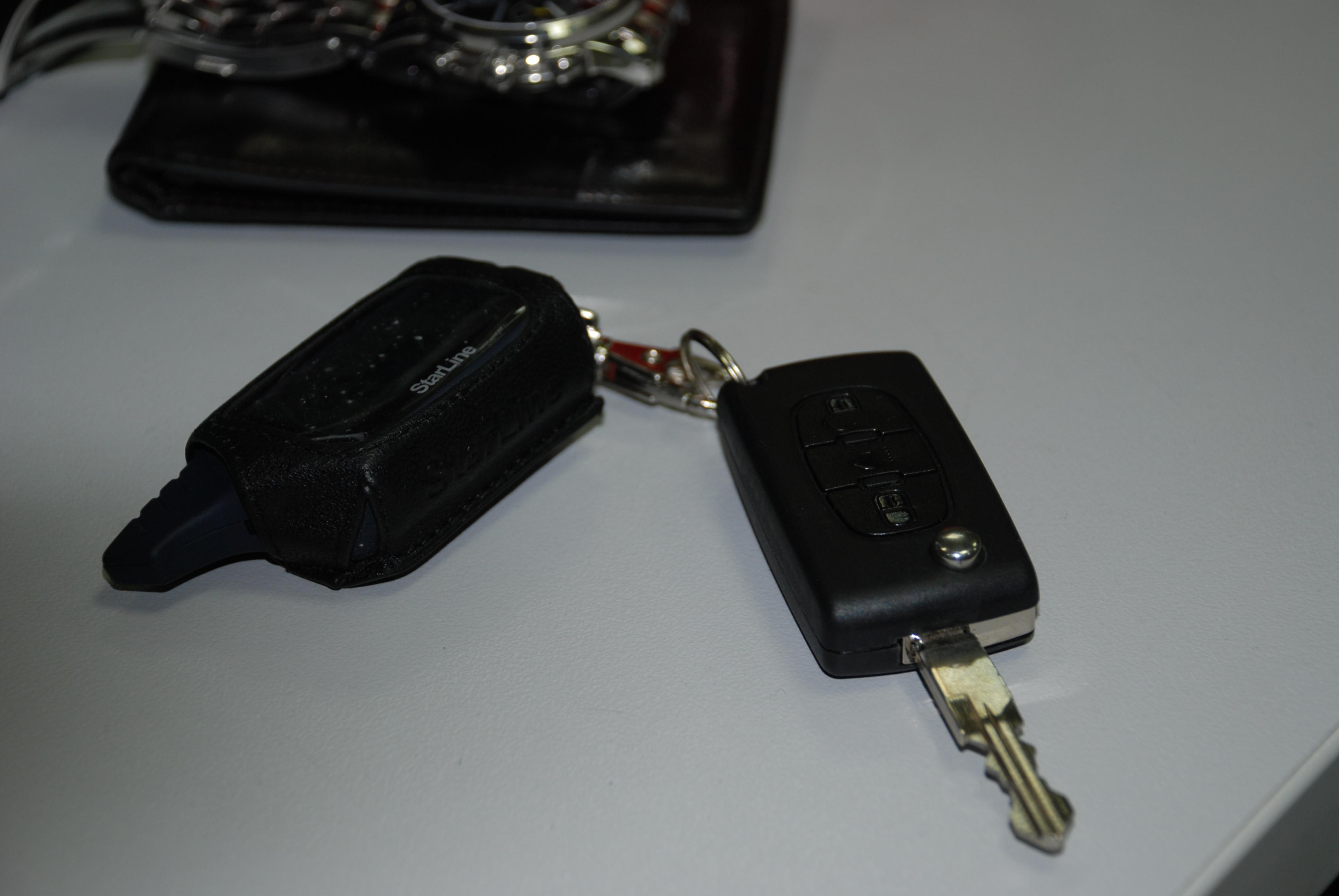

Вношу вклад в тему.
Заказал с DX сие http://dx.com/p/replacement-folding-...geot-407-81414
Вот результат

400_73rus, электронику переставлял?
нет, ибо лишнее т.к. сига с автозапуском и обратной связью.
Поэтому один ключик лежал в обходчике имобилайзера тот который без кнопок, так когда решил выкидной сделать прикинул вся требуха из ключа с кнопками не влезет в новый корпус, пришлось вскрывать панель и поменять ключики т.к. в бескнопочном платы нет там мелкий элемент.

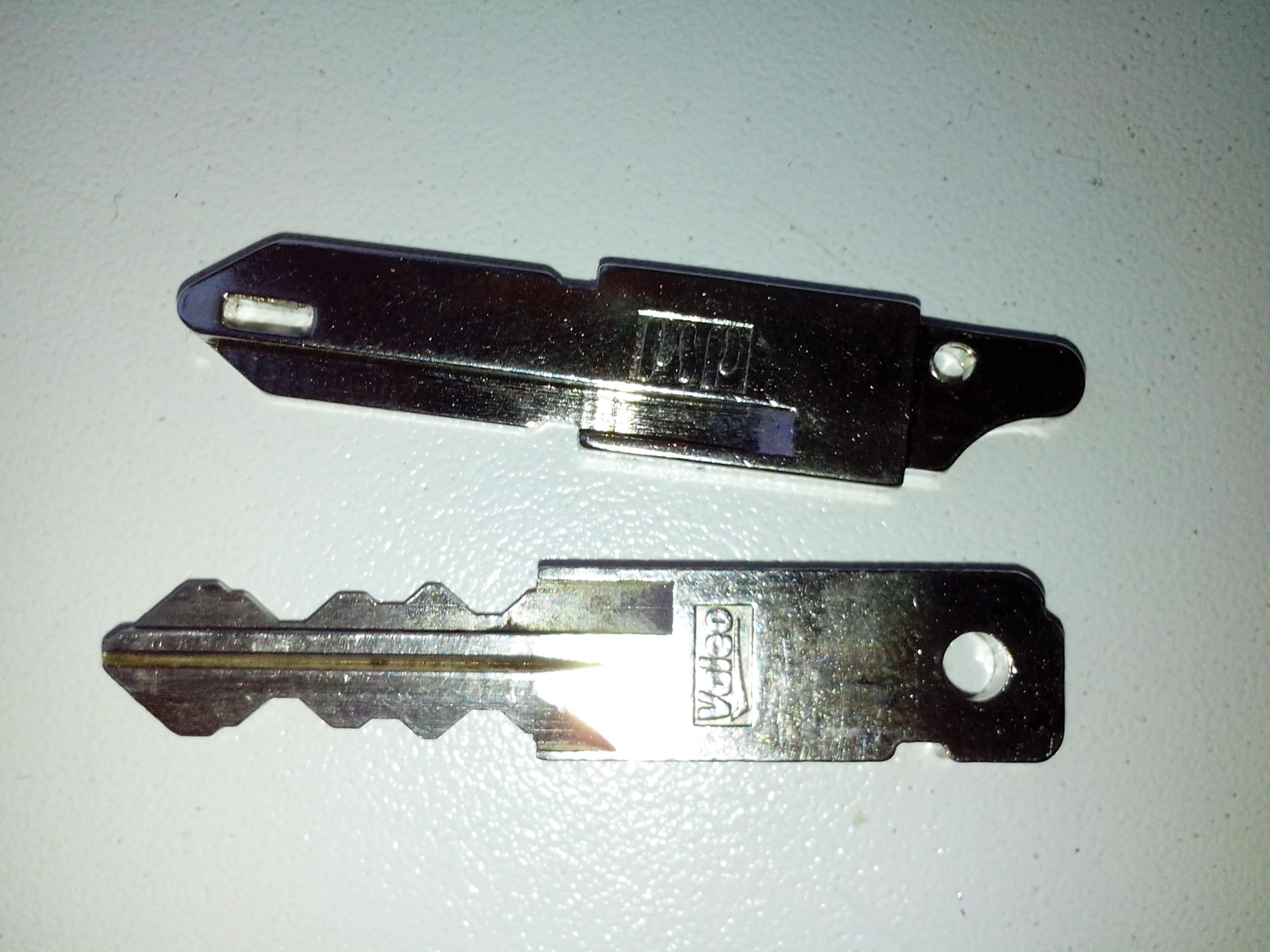

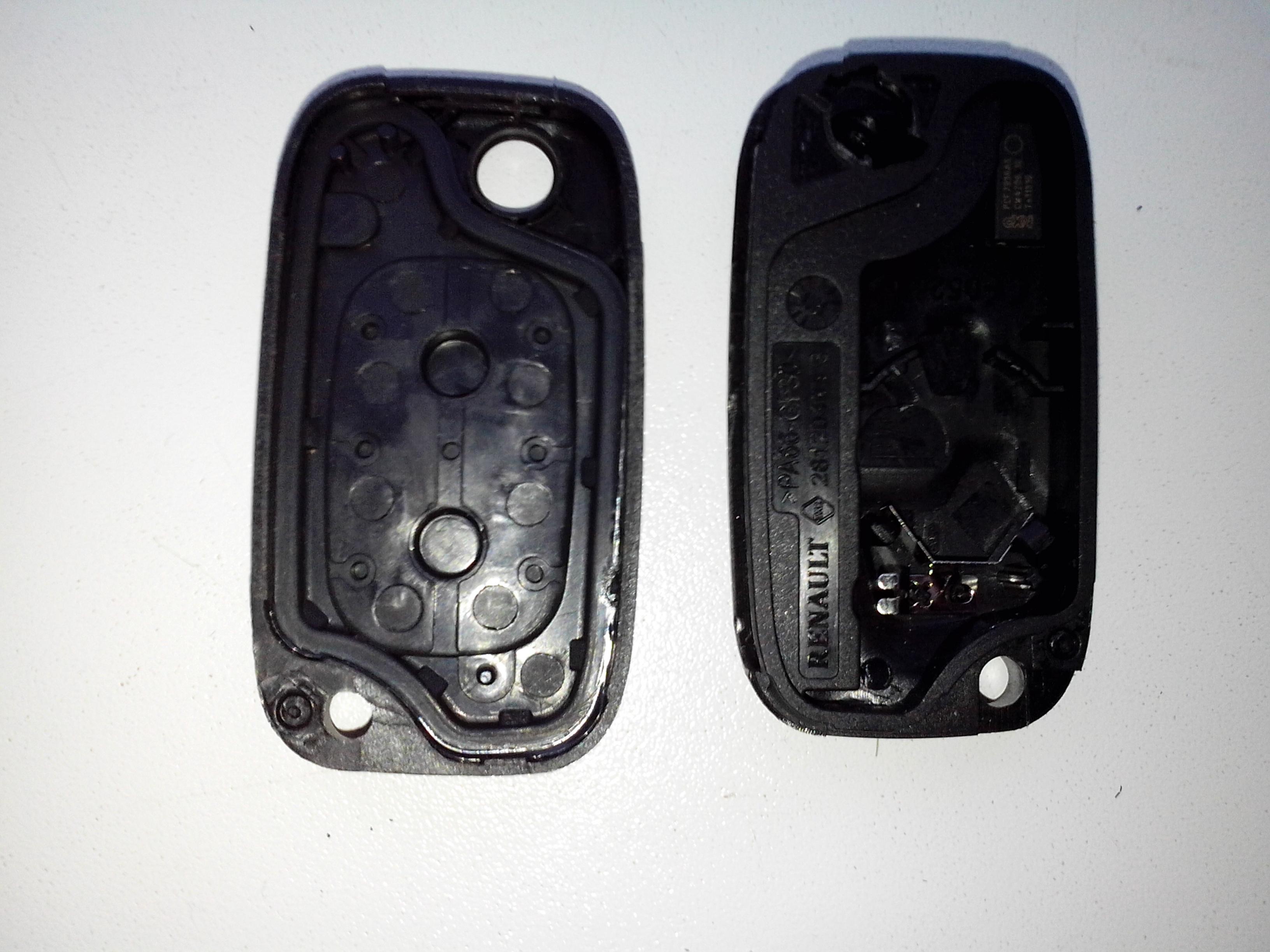

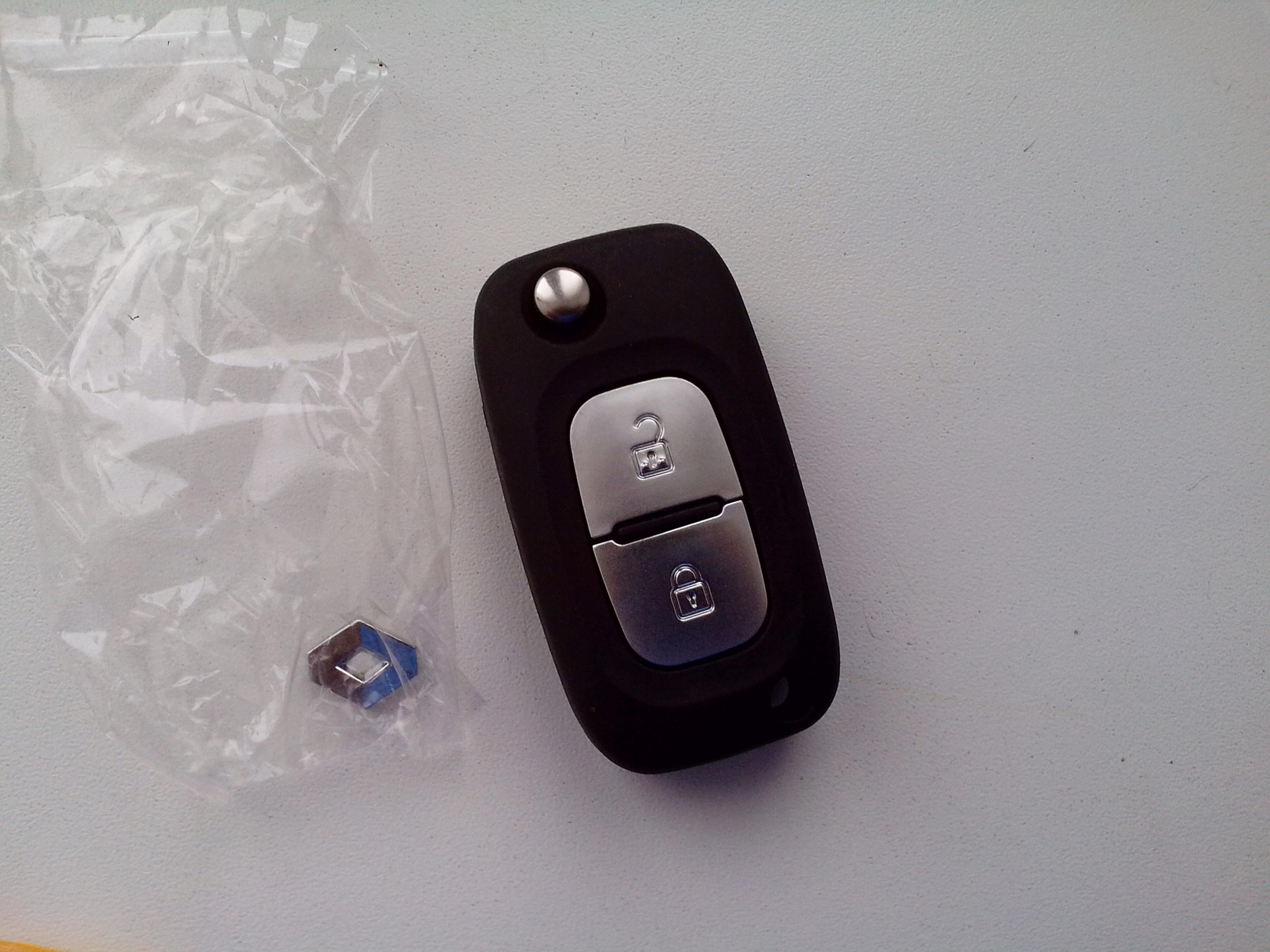

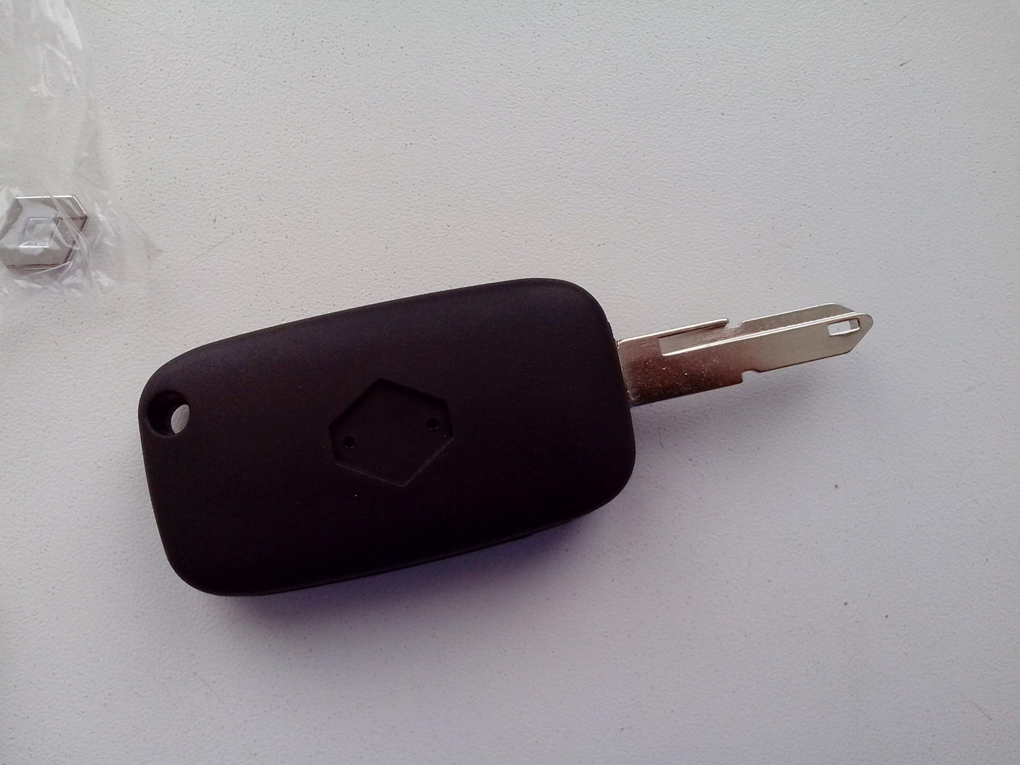

Мне в отличии от РоманаС китаёза прислал именно то что я заказывал http://www.aliexpress.com/item/New-B...684134859.html. Но форумчане для тех кто хочет кнопки - этот вариант отпадает, потроха родного ключа не влезают ни при каких обстоятельствах. Лезвие тоже не подходит, проточки выполнены зеркально относительно родного ключа. Нужно подтачивать родное жало и ставить его. Так , что ключ подойдёт только на замену ключа без кнопок (чип имобилайзера переставляется одним движением пальца) Вариант проверен можете не заказывать - не повторяйте моей ошибки.
