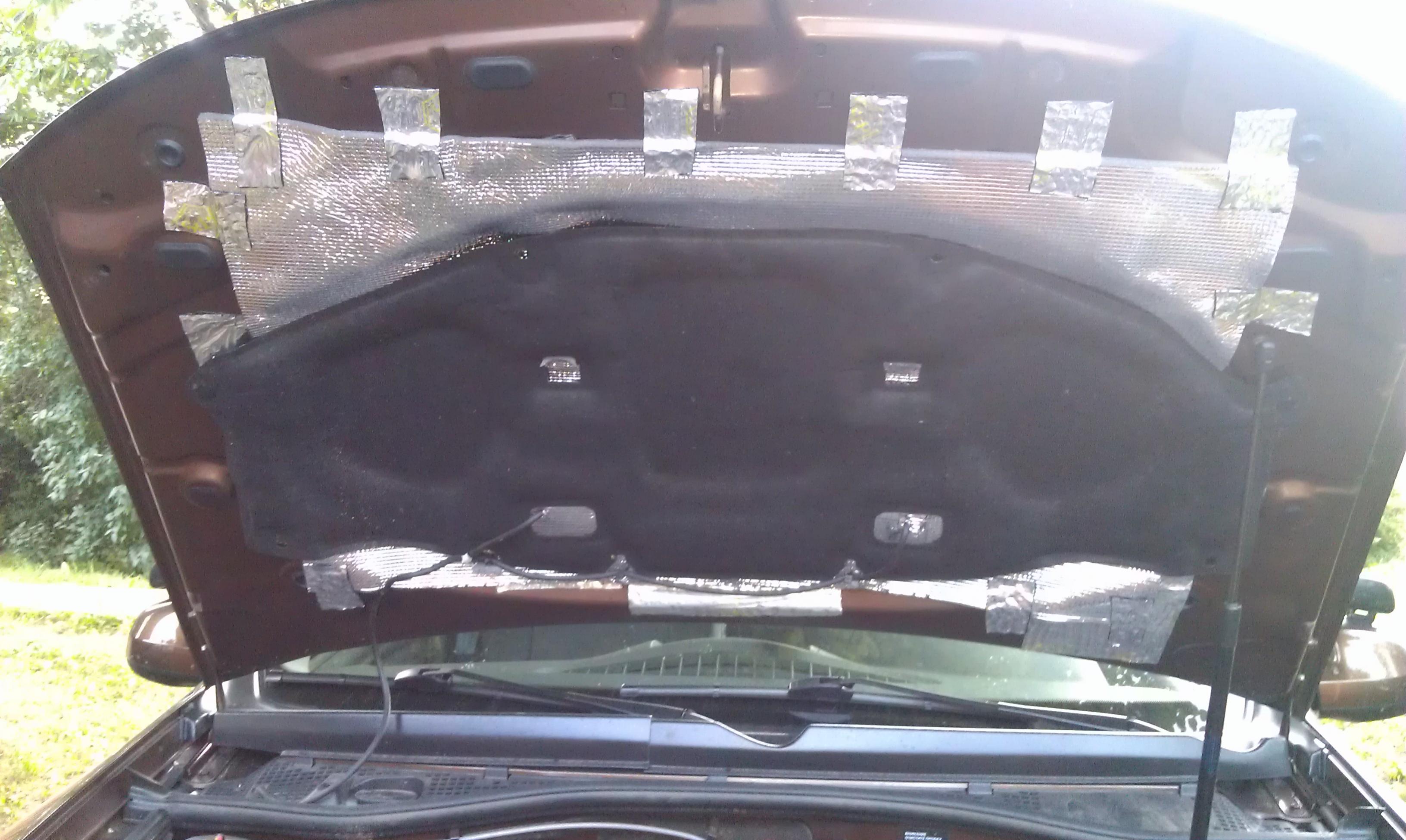

шумка подкапотного пространства. За ранее рекомендую закупить 8 пистонов. Штатные, даже, не расчитывайте употребить повторно. Шума стало по меньше от движка. осталось прошумить остатком фольгированого самоклеющегося паролона 8 мм стенку дрыг- салон со стороны дрыга. На капот ушло почти 2 куска вибропласта 2,5 мм толщиной и половина листа, указанного выше сплена. Пистоны докуплю и поставлю по позже
Зимой форсунки будут раньше замерзать...
Почему? Наоборот, утеплил дрыг- на стоянке будет медленнее остывать
