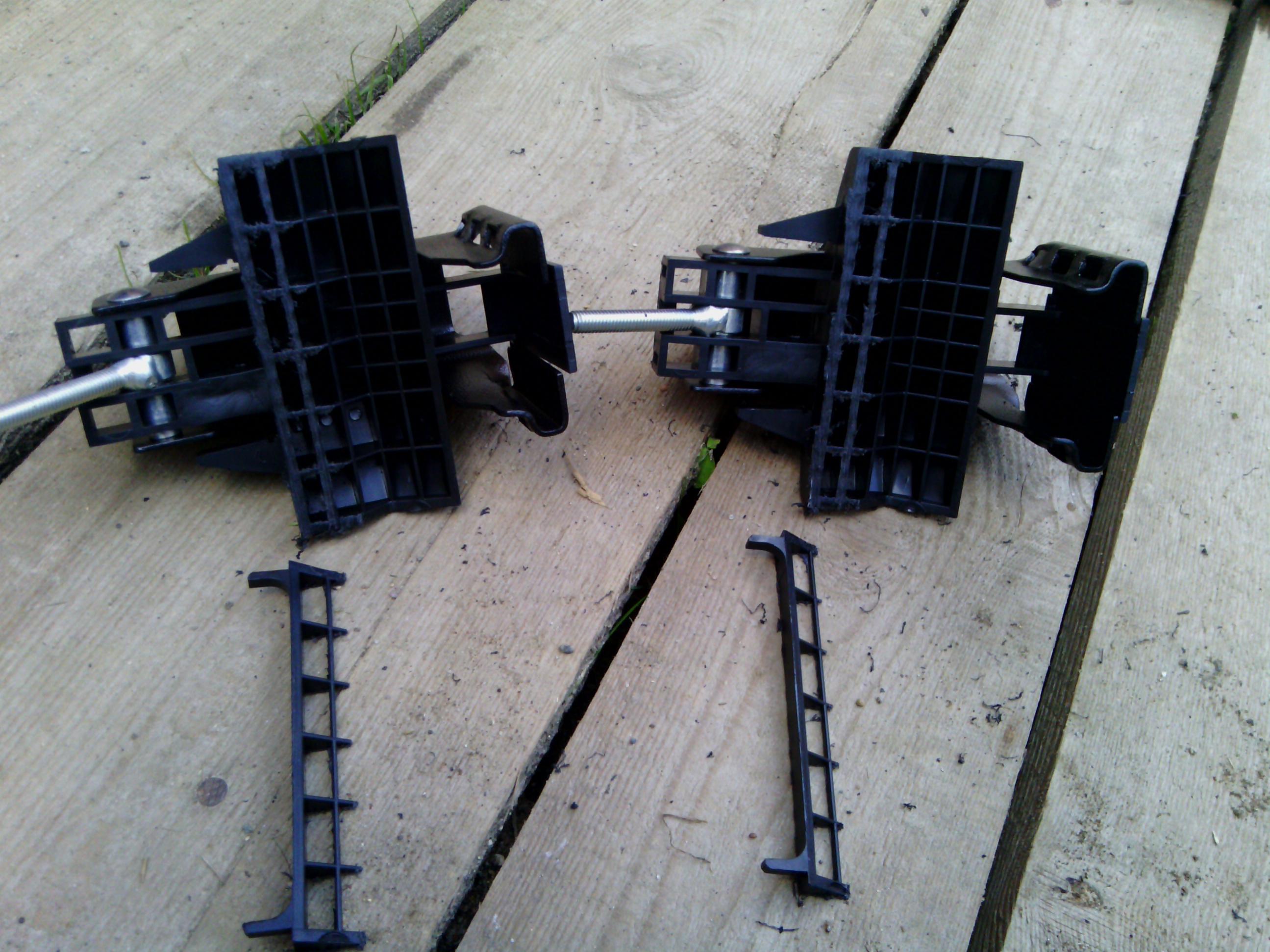

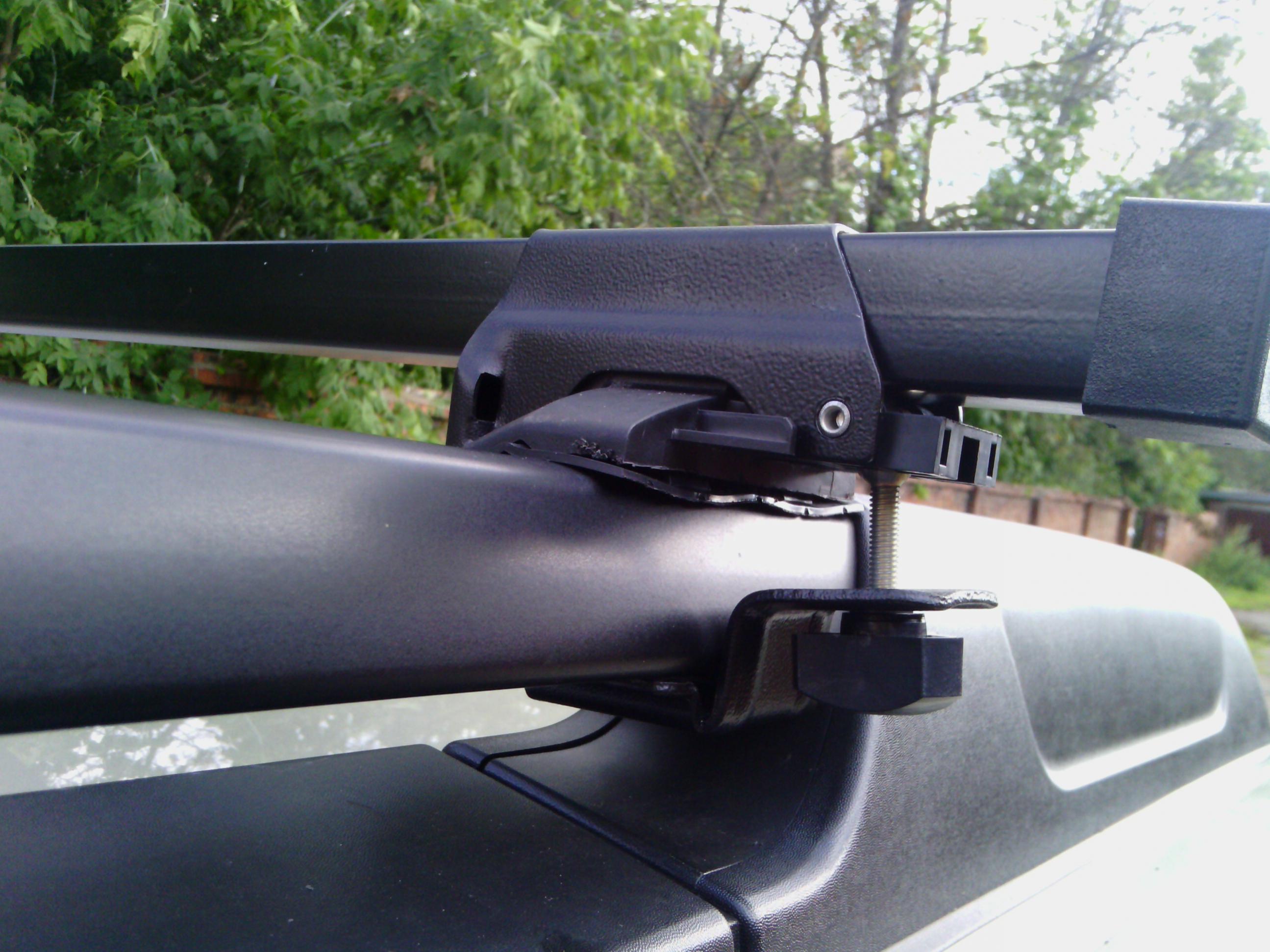

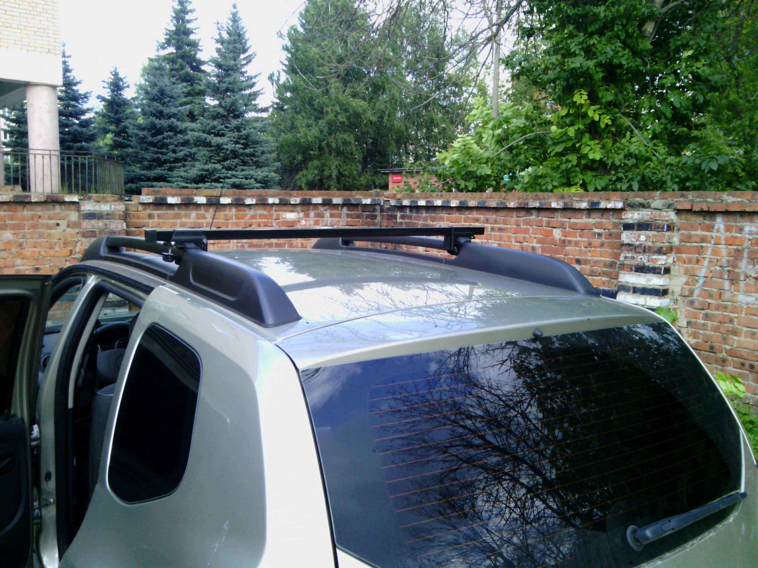

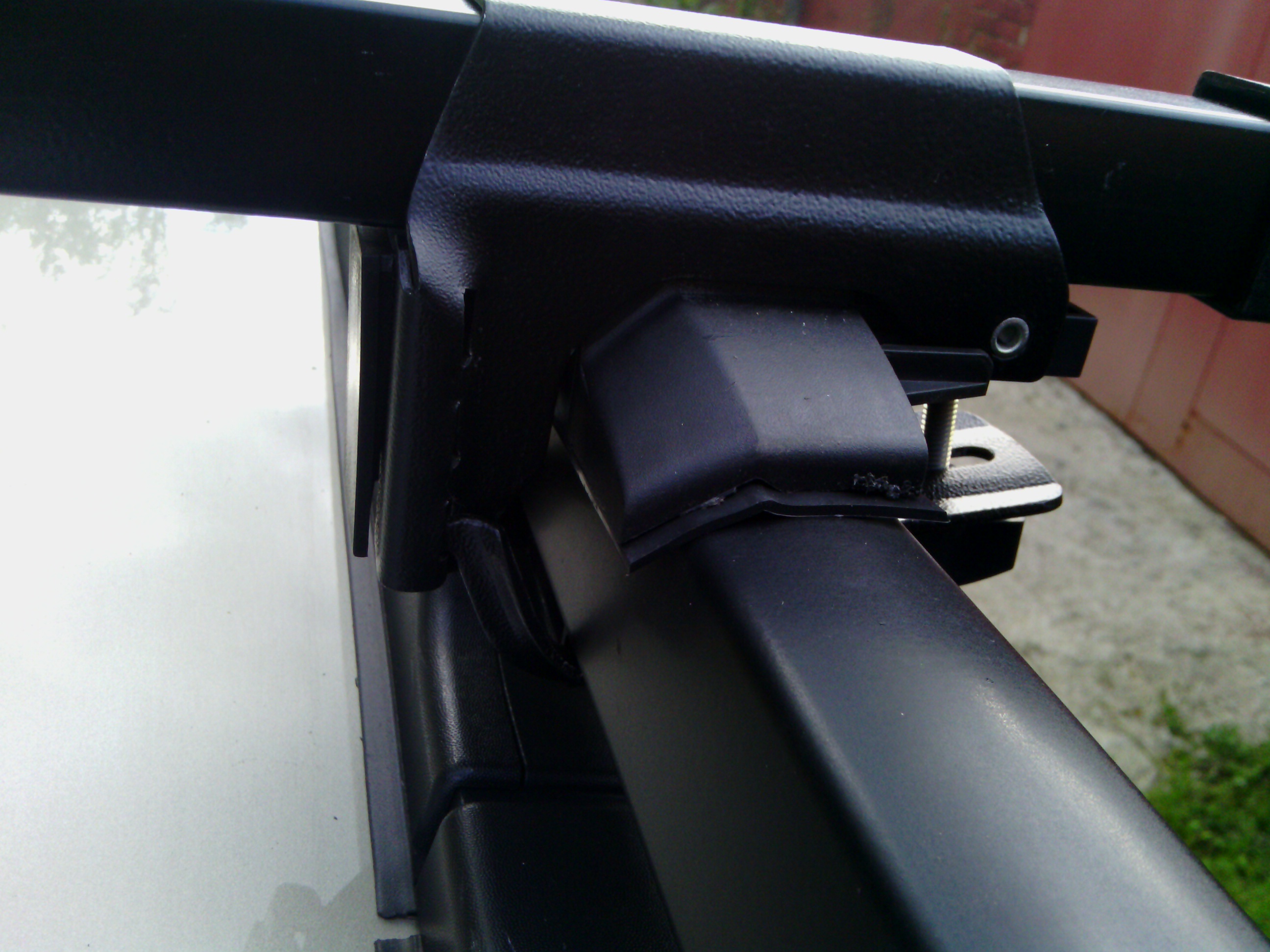

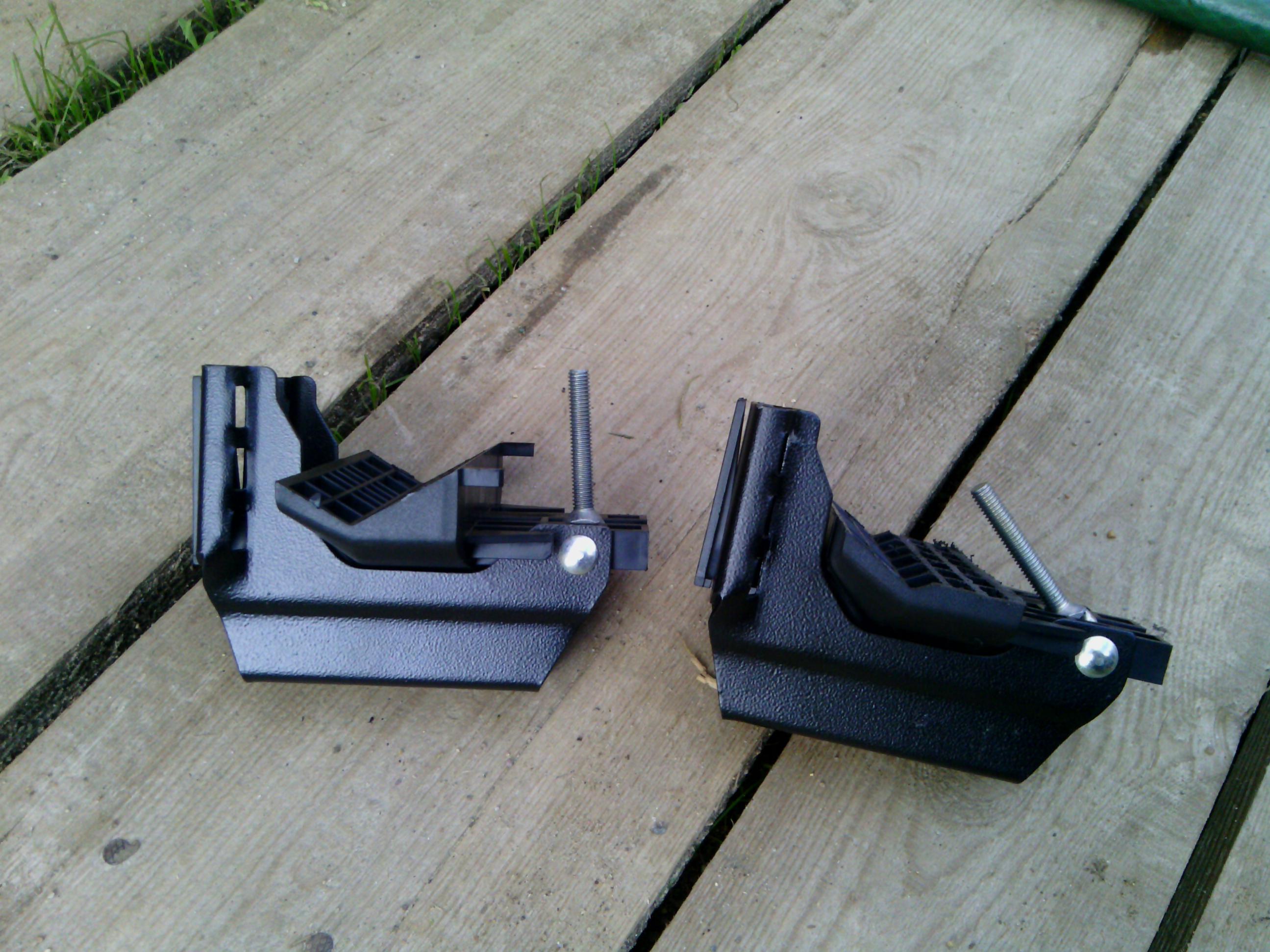

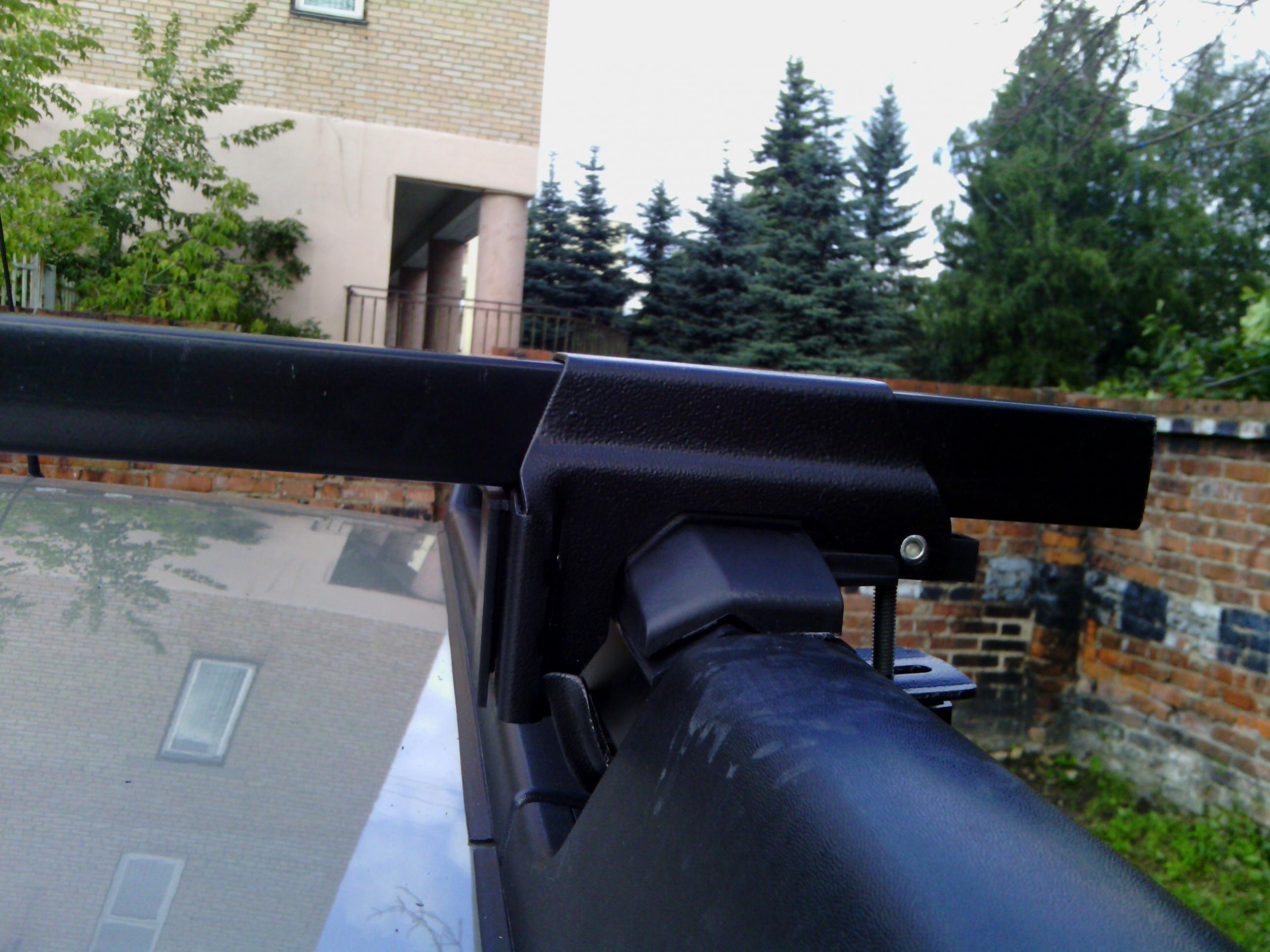

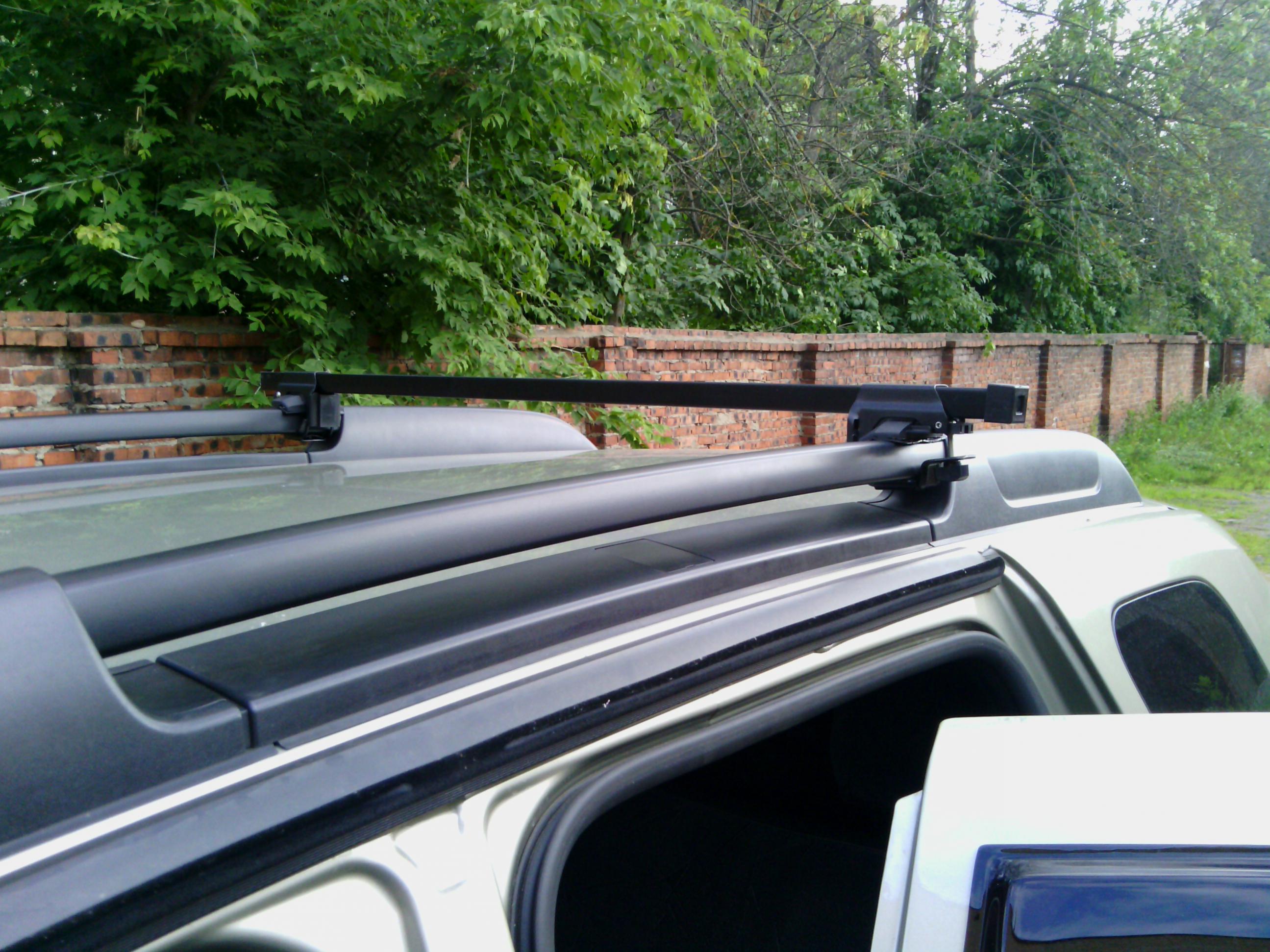

Купил сегодня поперечины "муравей" для Ваз 2111, допилил в прямом смысле этого слова и поставил , сразу извиняюсь за фото с телефона , вот что получилось :

Двумя постами выше самый бюджетный вариант от varelich (Муравей) Чуть допилить, хотя можно и не пилить, просто будут больше выступать.

varelich, Birukov, спасибо, что то я не обратил внимание что "допиливание" заключается в укорачивании длинны - это фигня в принципе

varelich, я было купил такой Муравей, повозился с ним немного и сдал обратно в магазин. Дастеровский рейлинг оказался для креплений Муравья слишком высоким. Мне показалось, что если я буду что-то там подгонять (подпиливать), надежность пострадает. Там и так все держится на небольшом зубчике, вставляемом в щель.

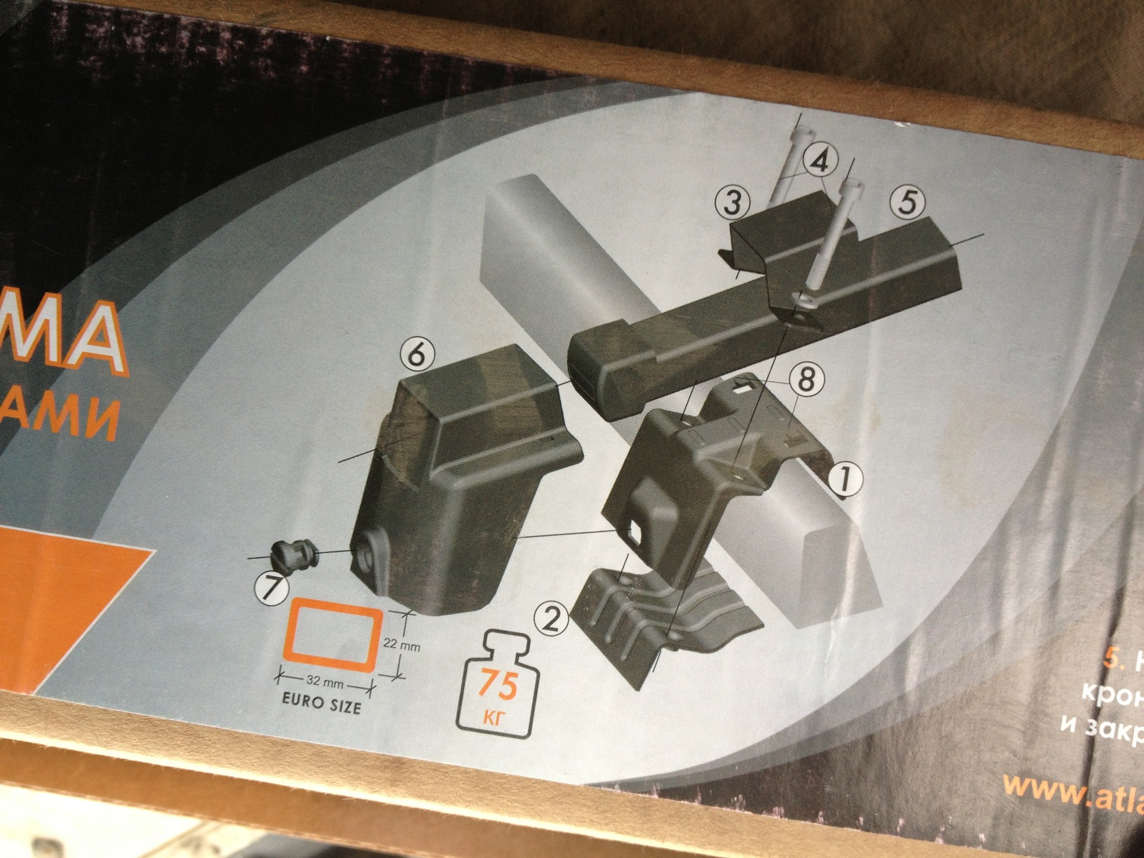

Таки купил Атлант 8913 (алюминий) - вернул через 2 дня. Не подошел.
Крепления я так понимаю одинаковые у 8912/8913/8916/8917, так что думаю для них все нижесказанное будет справедливо.
1 - Коротковаты болты (4). Можно поставить по длиннее, но все равно будет не очень, ибо площадки (2) останется совсем немного.
2 - Площадка (8) имеет форму неподходящую для наших дуг. Все аналогично "муравейнику" в отзыве чуть выше. Но у муравейника эта площадка пластиковая и легко подпиливается. Тут же она металл - только если гнуть.
Если бы был только один пункт (1 или 2), я бы еще подумал. А так сдал его обратно. Наверно буду брать муравейник.
