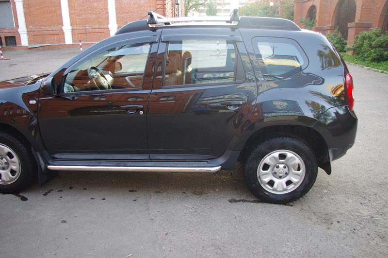

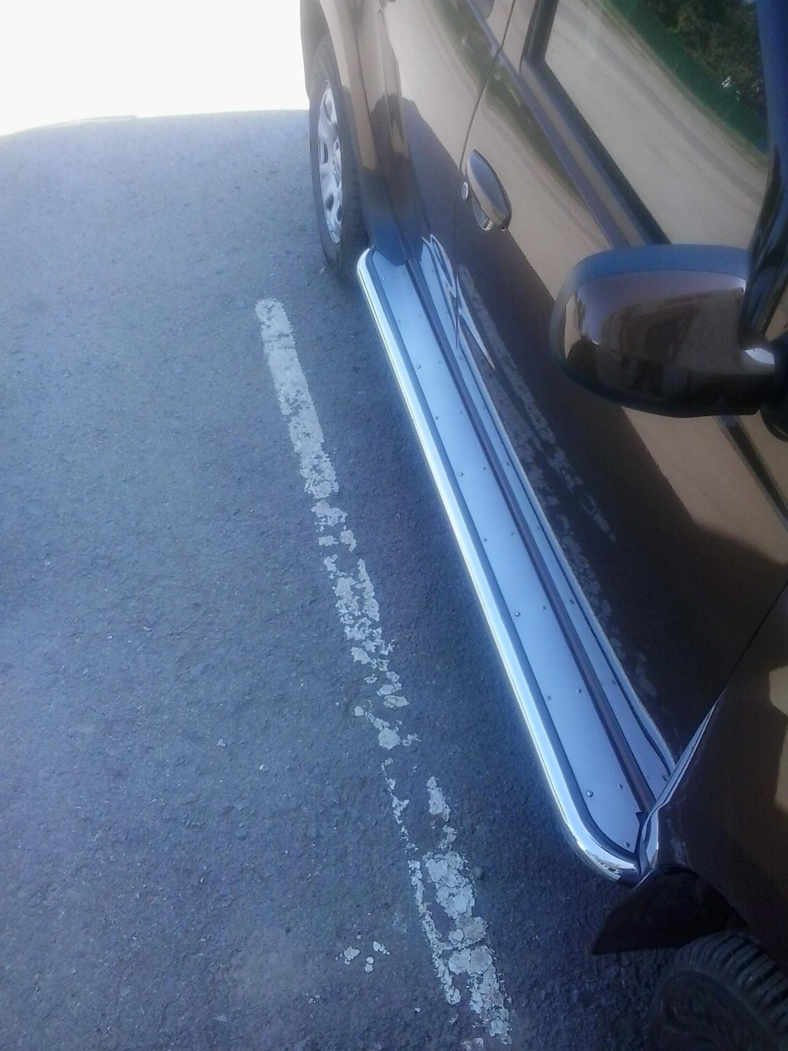

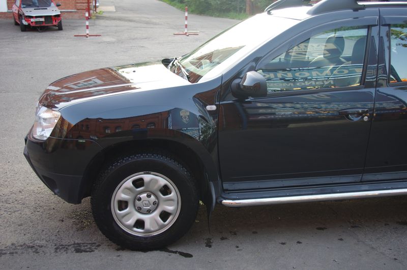

Вот наконец и я решил выставить фото доделанных порогов.
Смотрятся неплохо! А комментарии по использованию будут?

Сообщение от Лева Посмотреть сообщение
Что конкретно доделывали и как ? Смотрятся отлично !

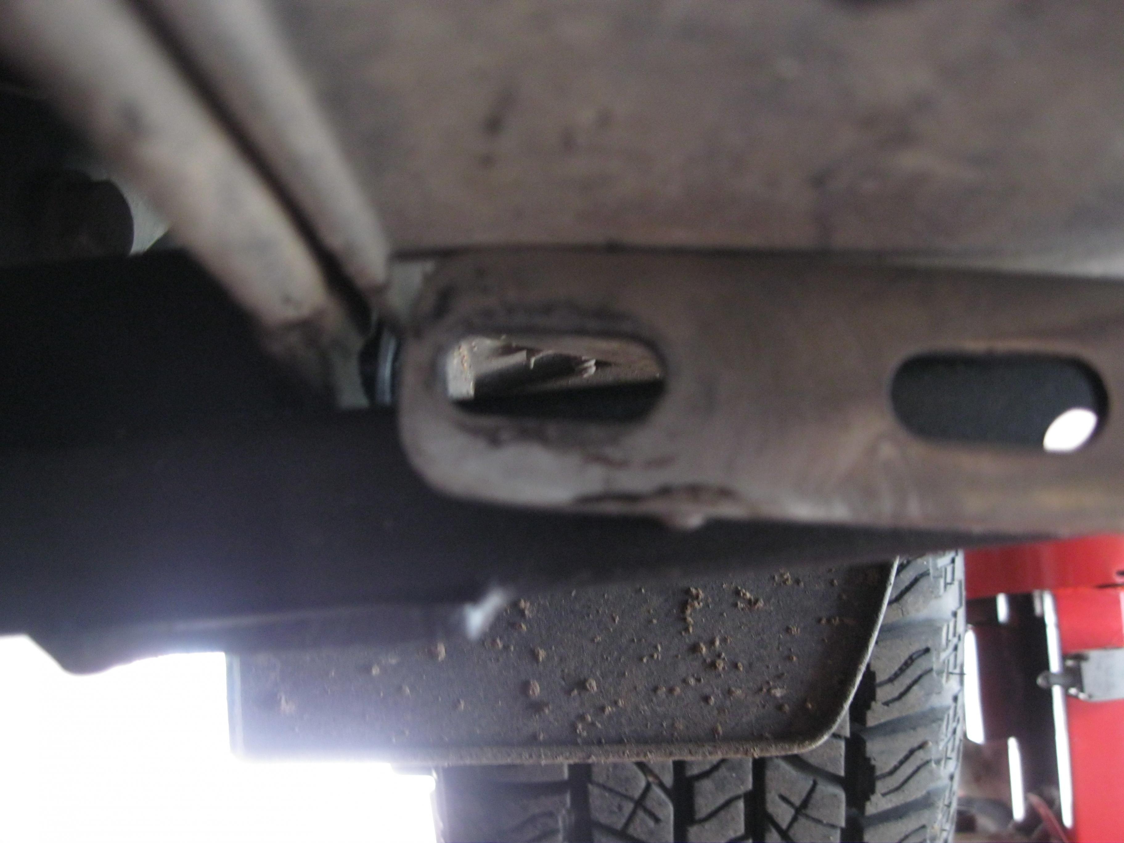

Ну что .....? И я установил эти пороги. И вот какие у меня на этот счет соображения.
1. Попросил производителя сбросить мне на "электронку" файл с видеоинструкцией т.к. скачивать с Ютуба я неумею.. Алексей он же mbl, автор данной темы, скинул мне ссылку на скачивание и скачав инструкцию на свой ноутбук отправился в поисках сервиса, где мне утановят данный девайс.....
2. Первое , что я заметил,так это отсутствие приваренной площадки под домкрат в виде среза трубы сечением 50х50 на переднем левом кронштейне крепления силового элемента ( в дальнейшем Трубы), что в последствии привело к его деформации от перетяжки это (-)
3. И САМОЕ сильное разочарование - это элементарная недоуклемктованность метизами, а именно не хватало 4-х болтов М8 с гайками, гроверами и шайбами. Сильное потому, что из за этого пришлось прервать процесс установки, рвануть с кронштейнами в "ближайший" магазин крепежа и потратить на это 45 мин. драгоценного "субботнего" времени, да и мастер был не в восторге.(-)
4.ВСЕ узлы крепления верхней площадки с "трубой" были приварены к ней выше на 2-3 мм. как уже писалось выше, пришлось хлопнуть по им молотком, но как оказалось недостаточно , поэтому будем бить по месту через деревянный чурбачёк, что бы осадить площадку ниже т.е. ближе к трубе.(-)
5. Стыковать задние кронштейны трубы, причем с обоих сторон, и кронштейны на кузове, оказалось не возможным, без приминения толстого металлического прута по средствам которого и была изменена геометрия самого кронштейна трубы с целью придания ему наиболее удачной формы для монтажа (-) Нажмите на изображение для увеличения

Ещё одно отличие от Метековских порогов -это разные по жесткости уплотнительные резинки на площадках. На моих резинка схожа по жесткости с уплотнителем на пластиковых окнах, она мягкая, у Художника же она жесткая и по моему даже армированная, такая как на ВАЗах в дверных проемах сварные швы закрывались уплотнителем.. Если порог часто топтать грязной обувью да еще с небольшим зазором площадки с трубой в 0,5-1 мм , то она может быстро износится.
Ну на этом пожалуй и закончим с замечаниями и предложениями.
И так. 1- Опустить на 2 мм. Места для крепления площадки на трубе. 2 Дать по шапке изготовителям кронштейнов и упаковщикам-комплектовщикам. 3 По возможности применять другие более жесткие уплотнительные резинки и болтики крепления площадки с бОльшей по диаметру шляпкой.
Теперь положительные моменты. 1 Обалденный внешний вид, туба отполирована как зеркало 2 Отличная упаковка, как будто хрусталь пересылали. 3 Отлично перекрывают путь пескострую и грязи с переднего колеса, это пожалуй их самый большой плюс.Нажмите на изображение для увеличения
