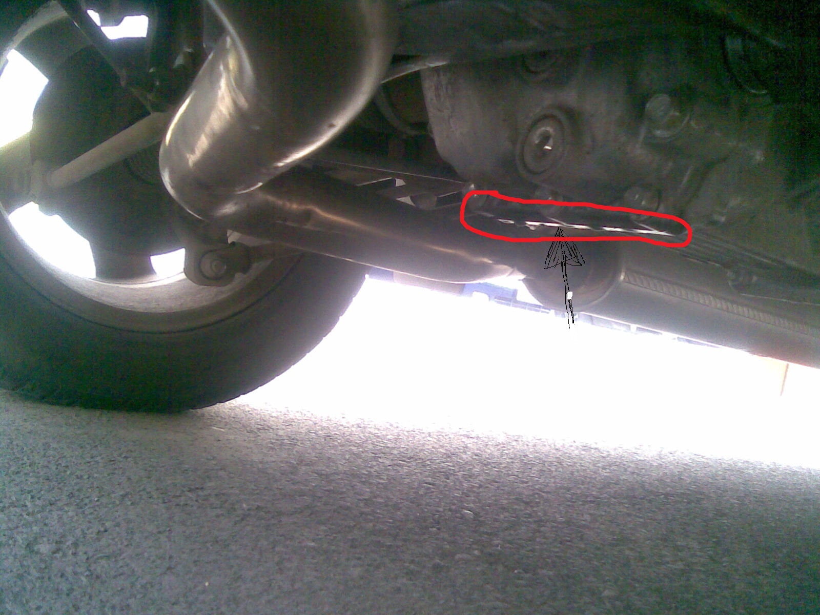

А я на фото вижу чёткий след от удара острой гранью,трещина на радиусе-это да,и она-от удара,возможно,там слабое место литья. Силумин(если это Он) вообще имеет свойство трескаться в самых неожиданных местах,при достаточной силе удара.
а вот на этом фото видно, что с рекошетило в трубу глушака.

Samson75, так рассмотрел, да удар. Ну что тут сказать, удар явно от об камень..вряд ли это удар камнем. ..... а вообще, надо задуматься о защите.

Сообщение от Fe-man
Олегъ, Еще точно не известно, от чего трещина, судя по фото больше похоже на брак литья. ибо следа удара нет. и трещина на радиусе, а там вероятен брак.
Фото немного искажает ...Трещена в середине углубления диагонально сверху вниз мм7,а не с краю..

Re: Задняя подвеска
Пацаны! Ставьте защиту! Дядька инструктор это всё уже сожрал!  У меня было загибание защиты кабеля, а обрыв цепи соленоида внутри муфты. Любая железяка поверх муфты значительно сократит её уязвимость!

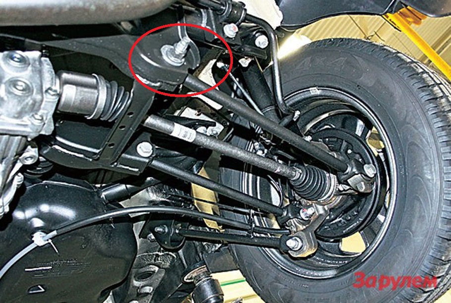

Привет! На днях просмотрел заднюю подвеску, видно с/б в кулаках обмялись и частично вылезли наружу и скоро будет соприкосновение ручага и кулака, пробег на данный момент 18000км.
загонял тоже на подъемник обнаружил такое же явление
пробег 16500км. (много из этого НЕ по дорогам)
по поводу защиты на муфту: мужики не жалейте денег, ставьте сразу!!!
на днях загорелась "кардиограмма" и не включался полный привод и авто, только 2вд. вчера ездил к ОД, обрыв проводки к муфте (ремонт 2000руб)
поставил защиту (4000руб с установкой).
зы: цена муфты 69000руб
