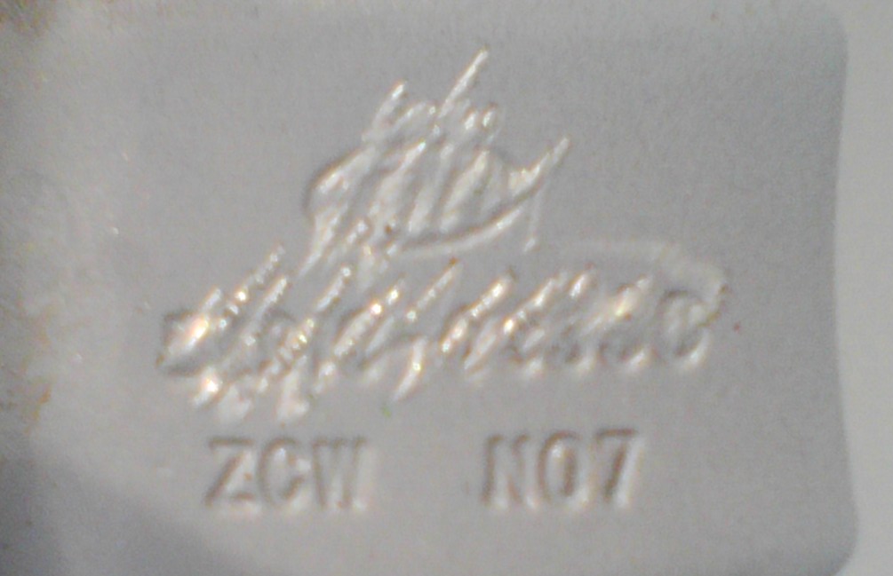

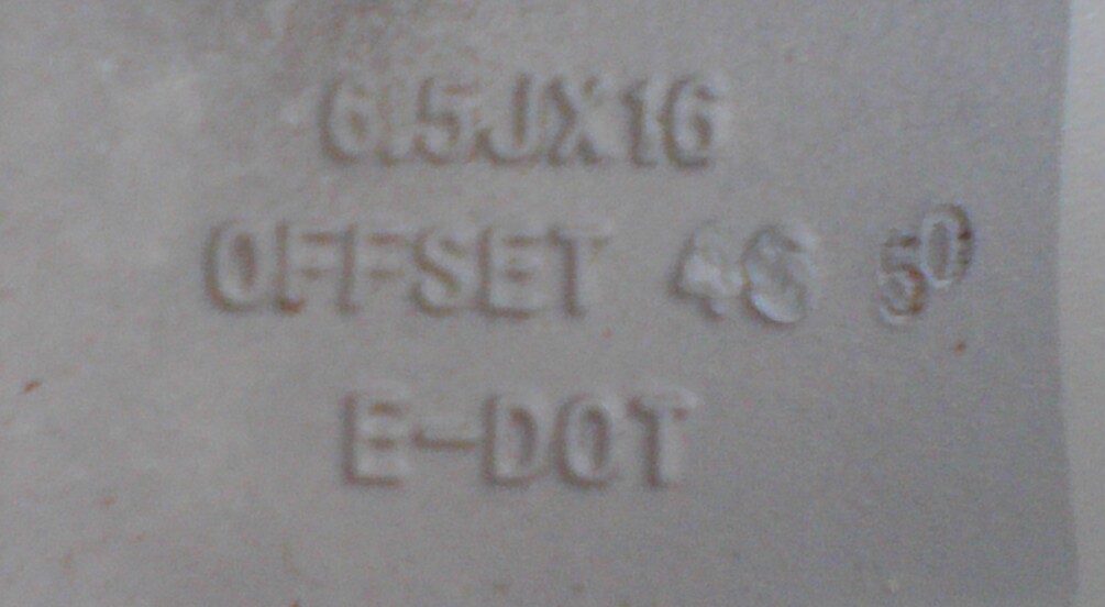

Информация по дискам Replica Replay, просьба админу добавить в 1 пост: "при покупке Реплики обязательно смотреть внутрь диска на предмет изменения цифры вылета, желательно линейкой измерить вылет, ЕТ = перпендикулярное расстояние от внутренней площадки, прилегающей к ступице до внутреннего края обода минус расстояние от от внутренней площадки, прилегающей к ступице до внешней части обода и все это разделить на 2."
Поясню с чего бы это, на прошлой неделе заказал и купил диски Replica Replay RN68, по всем спецификациям ЕТ = 50, не задумываясь все переобули, отбалансировали, установили на машину, подвергнувшись сомнениям снял колесо, и реально вот такие картинки на внутренней части диска:
Беру линейку, дощечку и меряю вылет, получается 46!!! На второй картинке видно, не сильно постаравшись производитель затер эмблему (кажется Киа, ибо точно такие же диски стоят на Спортажах). Вот такие пирожки с котятами. Позвонил в магазин, менеджеры удивлены, предложено выбрать любую другую модель на замену. Заказал еще 3 других модели, как приедет заказ, возьму линейку и подберу диски с заводскими параметрами. Отпишу тут, какая Реплика какой реальный вылет имеет, для статистики. Номер раз: Replica Replay RN68, ЕТ = 46.

Реплика вообще не парится по поводу вылета, какой хочеш вылет набъют на одном и тоже колесе!

Рекомендую ознакомиться с вот этой темой.
http://www.dusterclubs.ru/vb/showthread.php?t=5663
Там уже указывалось (и не один раз!) что у реплики вылет не совпадает с тем что на картинке. Нужно искать для кого диск делался изначально. На примере RN88 - инзачально это копия оригинальный дисков Ниссан Кашкай. У него вылет 40. Соответственно RN88 тоже имеет вылет 40, китайцы лишь перебили циферку
Так что инфа есть в соответствующих темах. Вам лишь нужно с ней ознакомиться.

Благодарю, почитаю и возможно отпишусь туда, ибо тема более подходит, но после того, как померяю линейкой заказанные диски, будет больше инфы. Кстати, поиск рулит, но тему не видел...
... почитал, тему надо приводить в соответствие. О тех же RN68 - по фото и описанию, все в норме, что не соответствует действительности. Имхо, как-то надо к порядку все привести. Буду рад помочь.
Буду рад выслушать пожелания и предложения по приведению темы в порядок
По поводу того что в той теме ничего не написано про неправильный вылет RN68:
Лично я заморочился об измерении вылета лишь визуально заметив что мои RN88 торчат из кузова сильнее чем родные стилизованные на машине брата. Если бы этого не заметил, не стал бы никогда ничего измерять, и скорее всего так и ездил бы.
Это я к тому что бОльшая часть дастероводов просто не парится об этом
