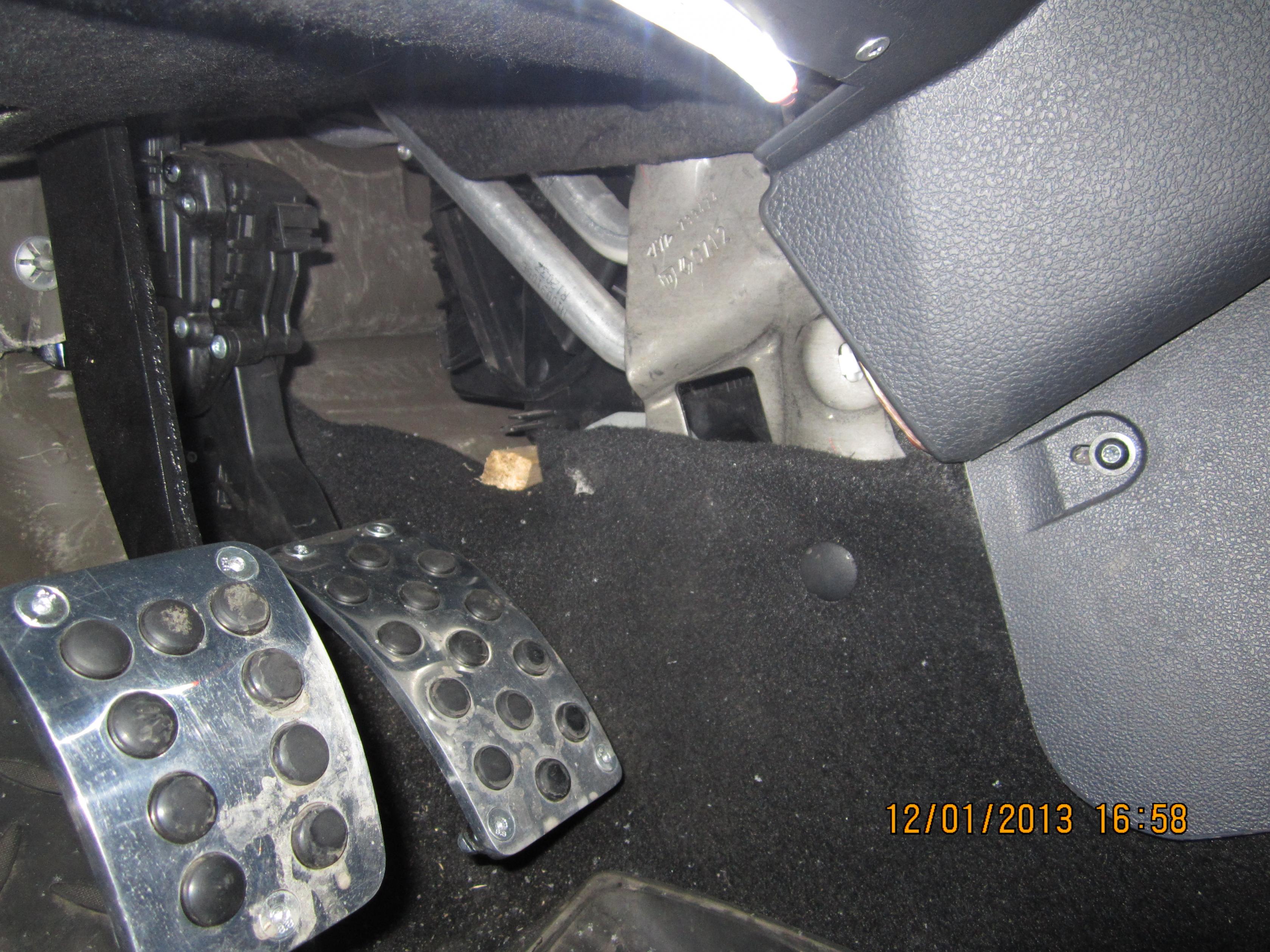

Простое решение у тех у кого коврик мешает подаче тёплого воздуха к ногам водителя. Подрезал коврик и плотно забил деревянный клинышек.

Сообщение от Регресник Посмотреть сообщение
Накладочки сильные! Тоже надо такие поставить - часто педаль сцепления обмерзает и пока не отогреется - нога соскальзывает!

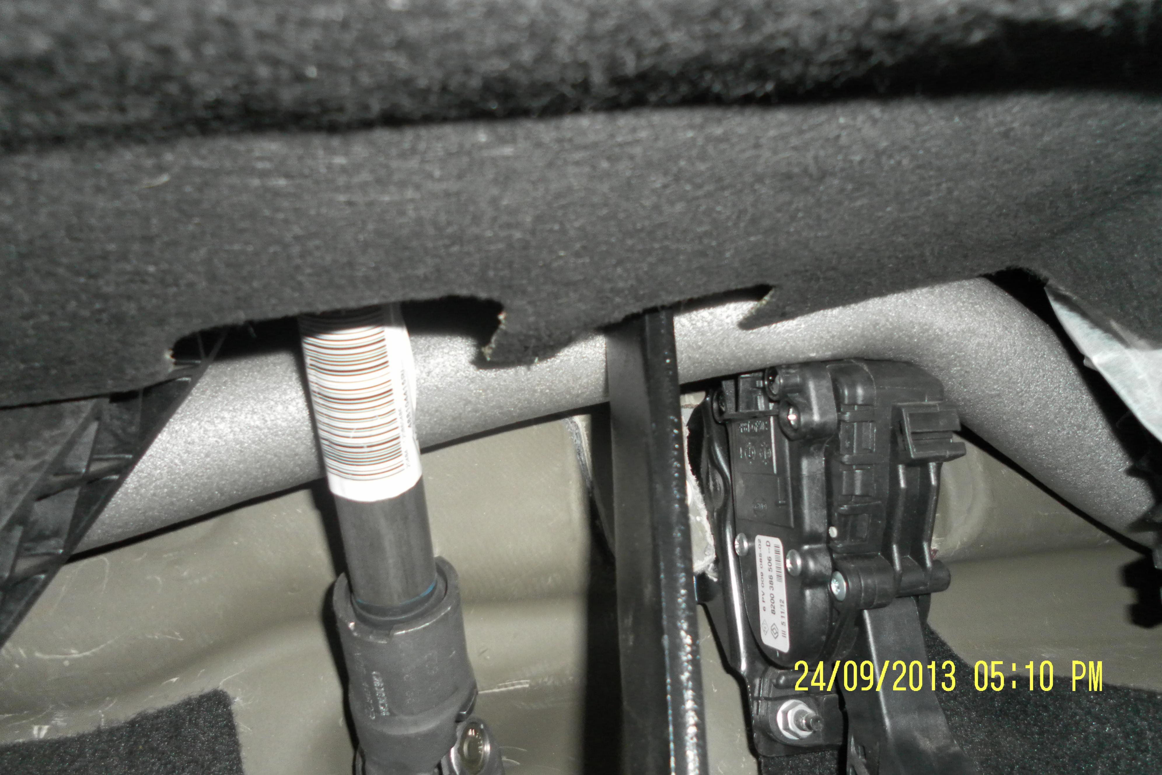

Для тех кому жарит ноги, мне жарит особенно в жару, воспользуюсь фото "Регресника" , закрыл эти трубки радиатора отопителя (см. фото) теплоизоляцией для труб типа пенолин или термофлекс , жарить стало меньше, может кому поможет, кто как и я взял без кондея, зимой наверно надо будет снять!

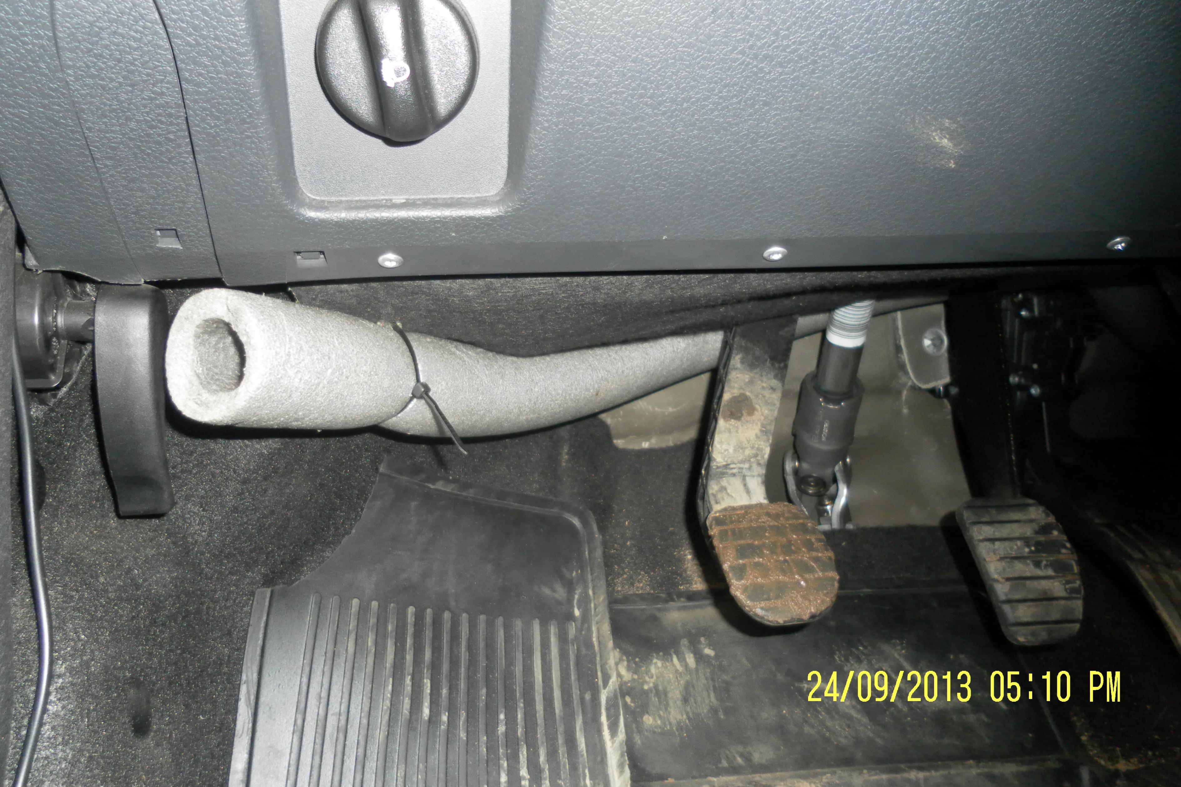

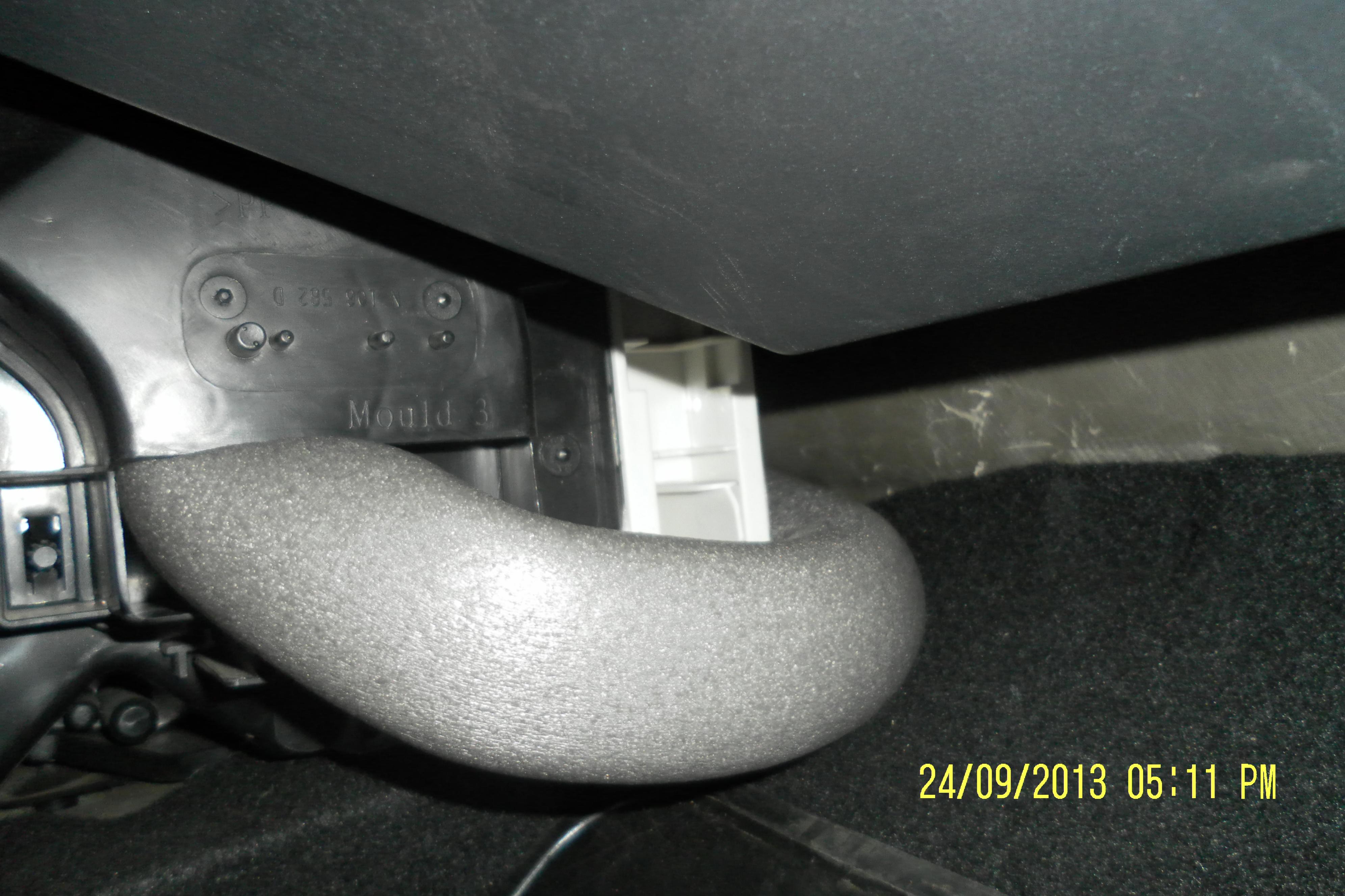

По умолчанию Re: Обогрев салона
Трубка "Термафлекс"-диаметр 43х25мм.по цене 20 руб.
Поставил за пять минут,зима придёт- будем посмотреть,возможно переведу обдув на педаль сцепления,которая зимой у меня леденела.
Sane, достаточный напор?
Старый 24.09.2013, 21:35   #93
Sane
Аватар для Sane
Онлайн: Sane на форуме
Адрес: 43регион
Сообщение от mangoost Посмотреть сообщение
30-40% примерно приходит -потому что вторая половина воздуховода с пассажирской стороны остаётся открытой,если и её перекрыть то думаю попрёт не хило.

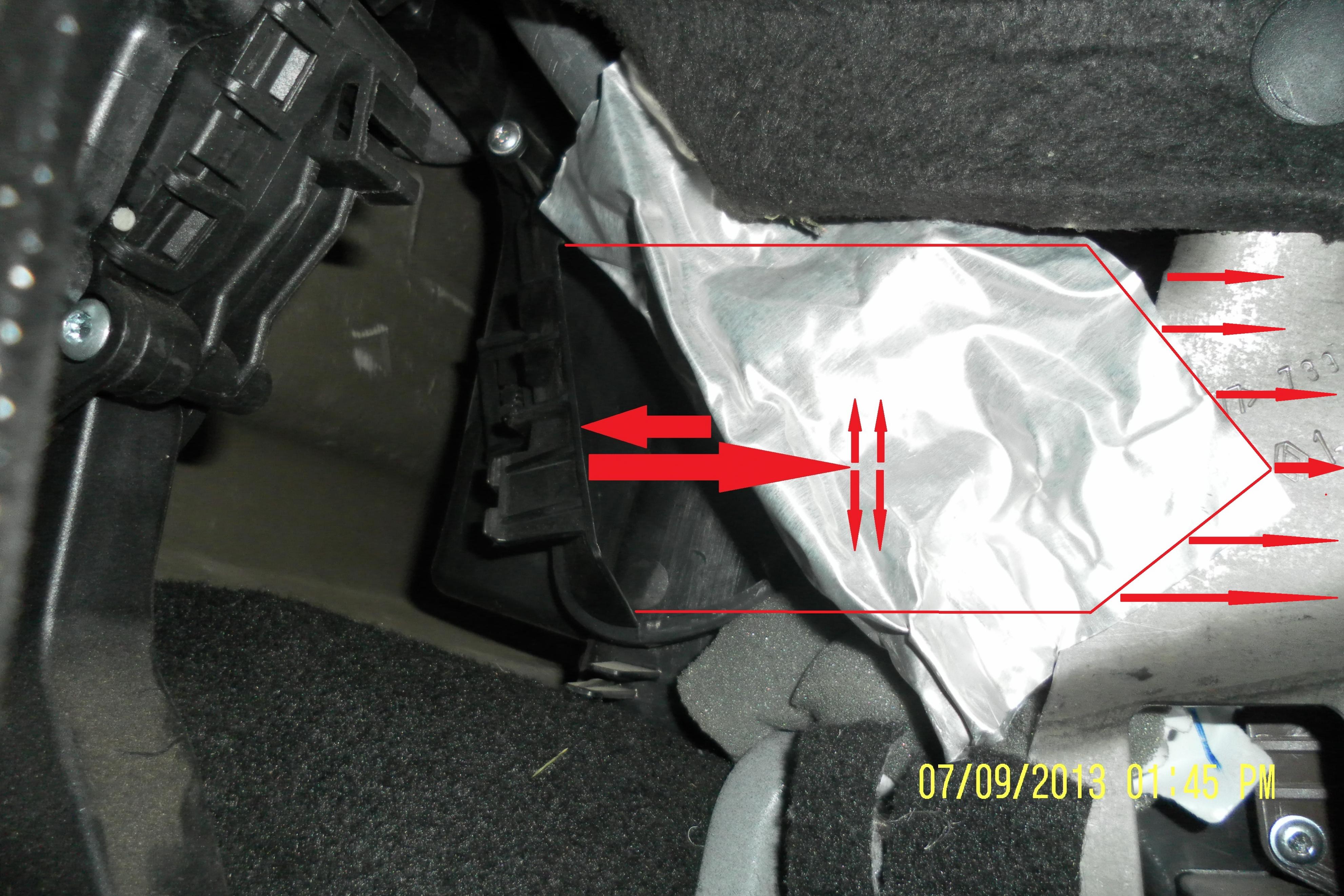

Сообщение от skela
По этому пути я наверно не решусь пойти.
Я просто тупо перекрыл алюминиевой фольгой проход, через который часть тёплого(холдного)воздуха уходил мимо "потребителя" и грел(холодил)центральный тоннель.
