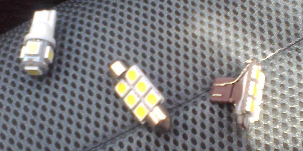

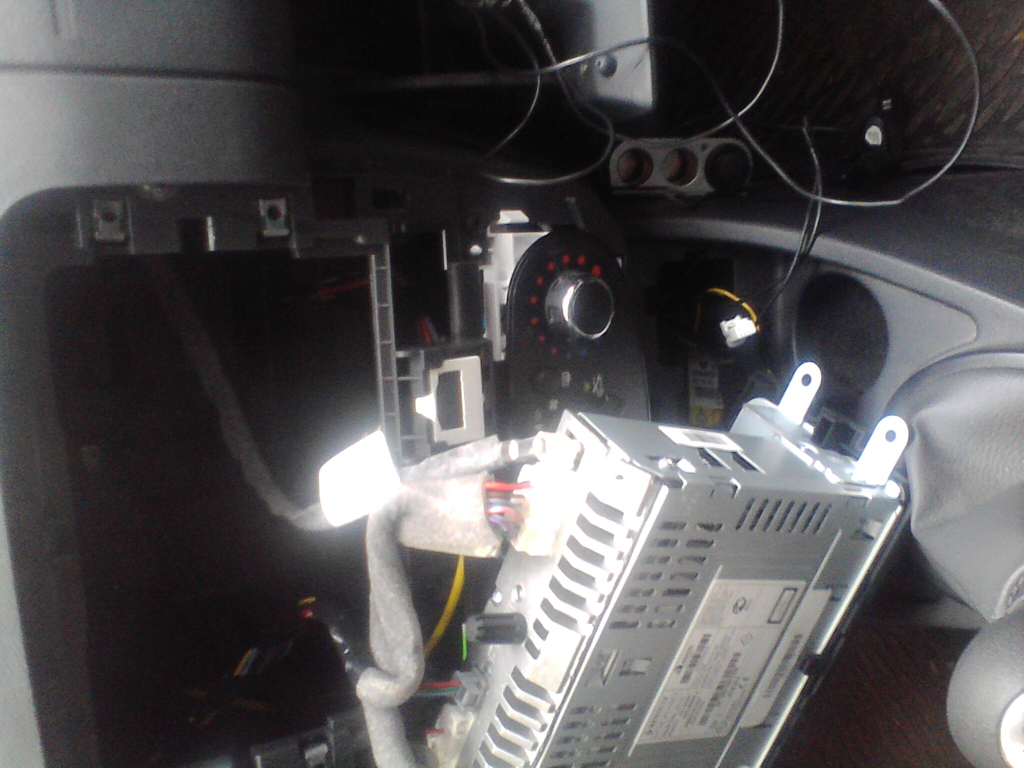

Было скучно, решил поколдовать над валяющимися без дела смд-лампами, немного паяльника, надфилечка и получилась 6-и диодная лампа горизонтального исполнения с возможность установки в вертикальное гнездо, надежно и светло, собственно, фото.

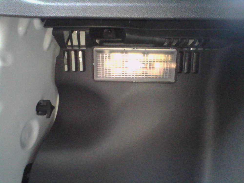

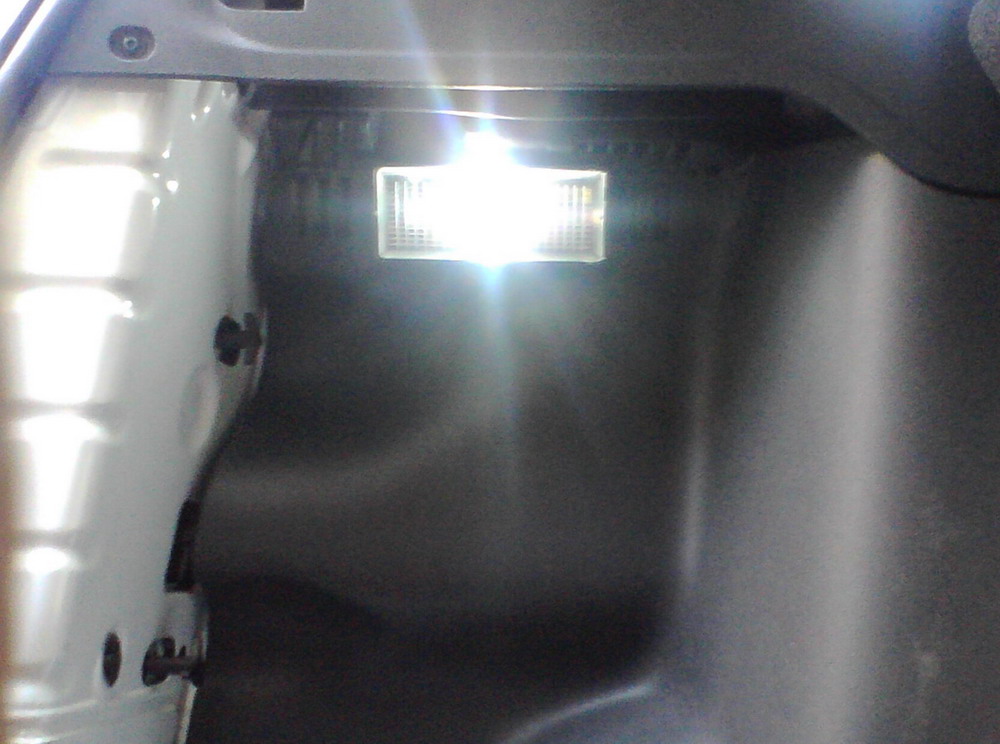

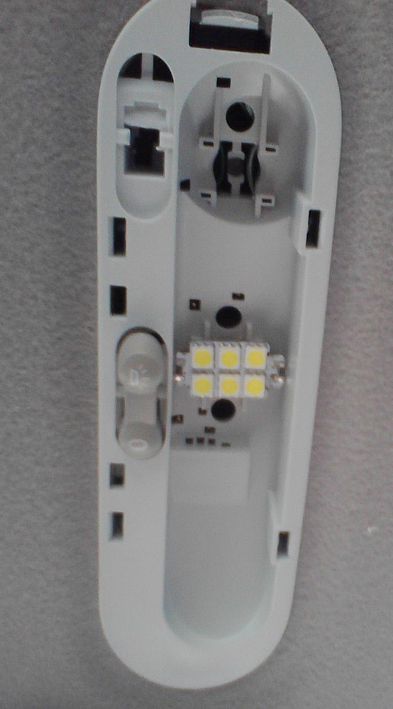

В воскресенье пришло желание убрать из салона колхозный плафон от ВАЗ2108, перебирая оставшиеся смд-лампы решение пришло само собой. Была выбрана 12-и диодная лампа с большим цоколем, цоколь удален, оставлена площадка с диодами и резистором, заднюю часть выпилил из обычной крышки от пэт-бутылки, все сошлось и получился плоский светильник, припаял проводочки.
Подготовка светильника
Снимать пластиковую обшивку задней стойки реально устал, снял успешно, ничего не отломалось. Вырезал в ней аккуратное отверстие, в которое была вставлена по кругу моя любимая уплотнительная резиночка, дабы закрыть края и неровности.
Отверстие
Ну а далее, дело техники, поставил на место пластиковую обшивку, вставил светильник, провода были проведены, подключены к штатному плафону, соединил провода от светильника с имеющимися, зафиксировал-заизолировал термоусадкой, защелкнул клипсы на пластике, готово. Получилось ровно, без выпирающих частей, 12 диодов с освещением пассажирского места справляются на ура.
Готово
Повертел в руках оставшийся плафон ВАЗ2108, он имеет возможность выключения... и тут пришла очередная мысль поставить его вместо штатного плафона освещения багажника, что и было реализовано незамедлительно.

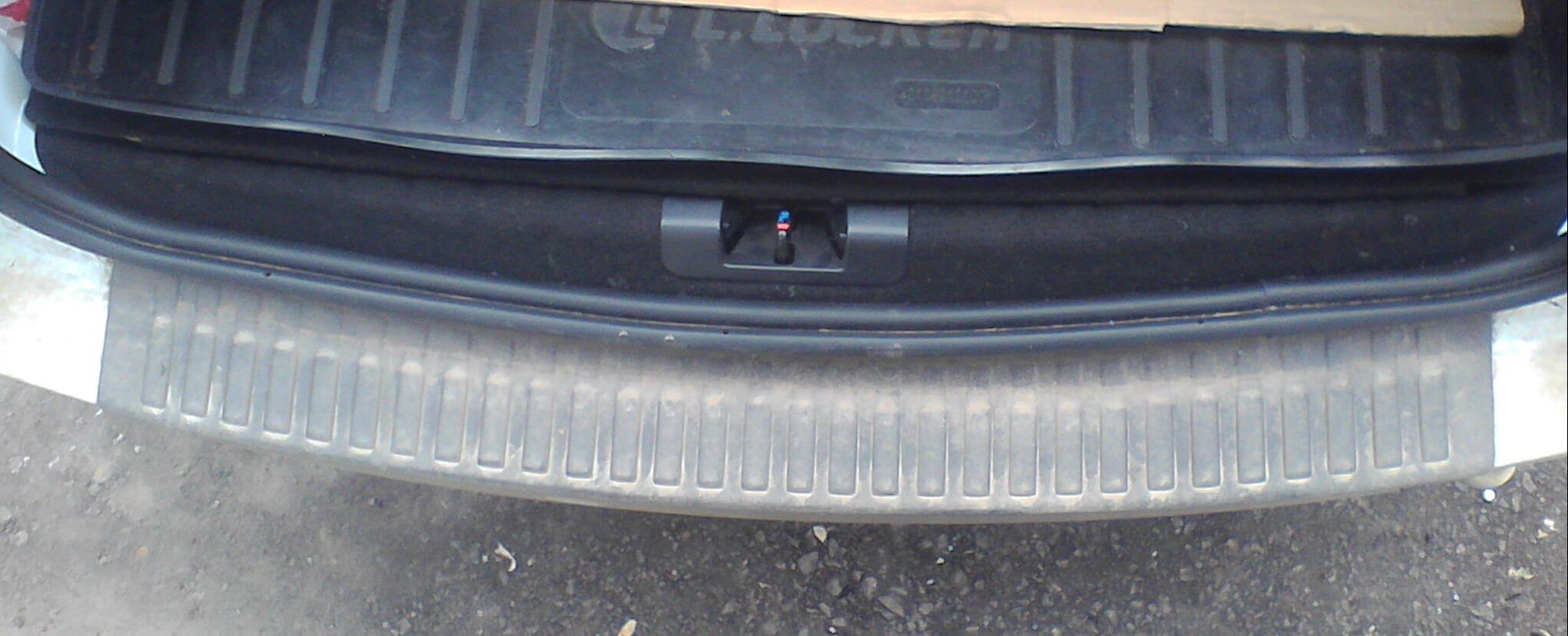

Очередные выходные, очередные доделки.
Обклеил карпетом порог 5-ой двери, заменил лампы подсветки заднего номера на смд-диоды.

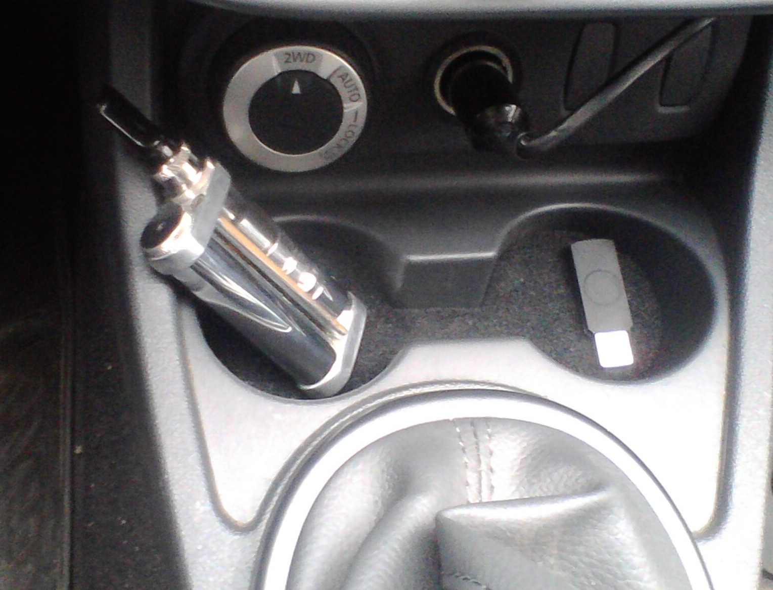

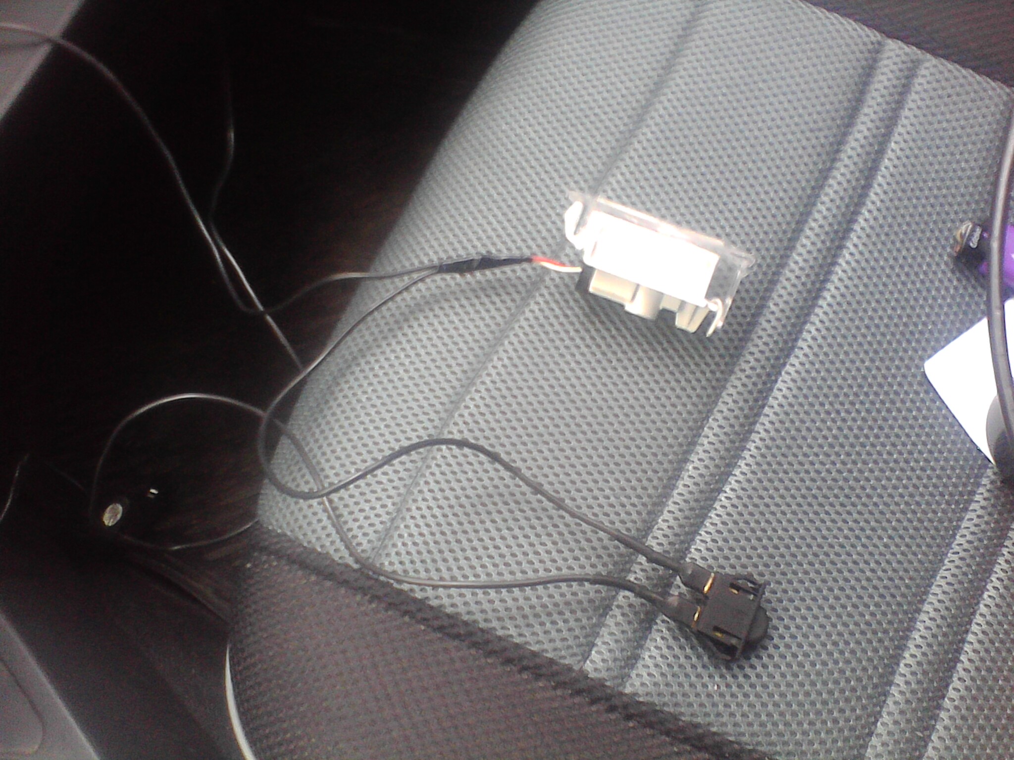

Ну и снова в выходные руки влезли в штатную электрику!
Поставил подсветку бардачка - плафон из багажника, оригинальный концевик из megalogan.ru, цена вопроса 100 р., да, еще пара клемм с авторынка = 7 р. Запитал от прикуривателя, дабы не было проводов под напряжением в мое отсутствие.
ID:	38509 Нажмите на изображение для увеличения

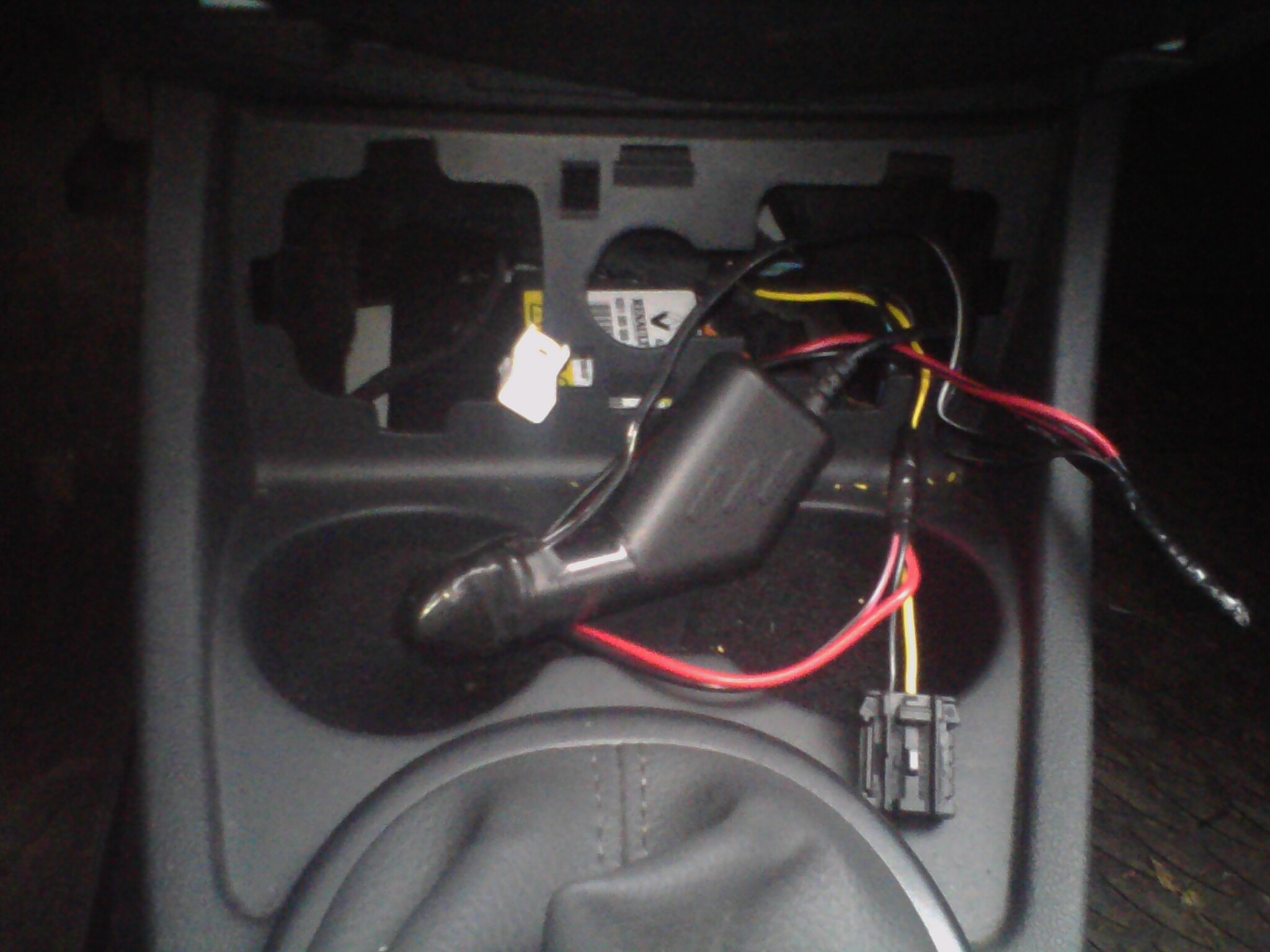

По совету Завулон и пока была разобрана панель выкинул тройник прикуривателя, адаптер от видеорегистратора разобрал,накрутил провода и запитал от проводки прикуривателя, все под нижней заглушкой с "шайбой", места там действительно предостаточно, приедет термометр, туда же уберу.
А вот как раз задумываюсь, как бы отключить регистратор от прикуривателя, переключив его на цепь, не отключаемую при включении стартера. А то включаешь зажигание, подается напруга на регистратор, а потом при старте снимается на пару секунд. И этого хватает, чтобы регистратор "потерял ориентировку в пространстве" и не стал записывать (иногда), а перешел в режим зарядки. Вот и хочу на постоянное зажигание его прикрутить, чтобы он не путался.

Сообщение от u313
Это еще проще, снимаем пластиковые накладки, откручиваем 4 торкса на магнитоле и запитываемся от красного "+" и черного "-" питающих магнитолу, получаем постоянную напругу. Использовать отключаемое напряжение удобнее, если регистратор не снимать с авто и не записывать окружающую обстановку в свое отсутствие.
