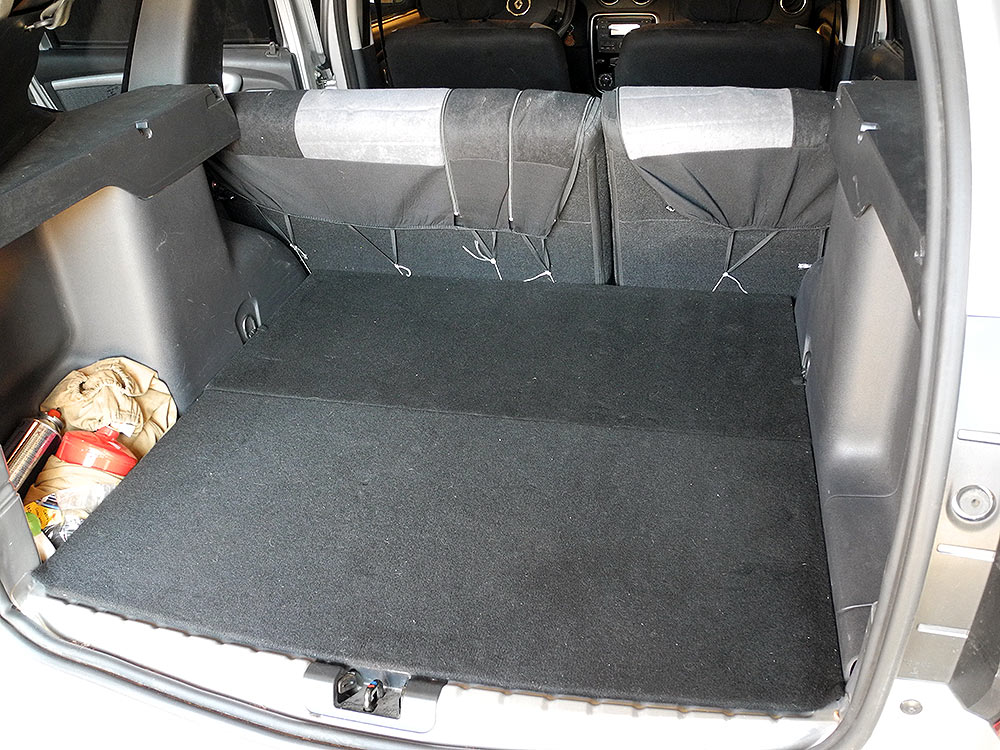

Озадачился половой проблемой, т.к. машинка используется преимущественно в дачно-отпускных целях, то с пустым габажником практически и не катается
И для того, чтобы что-то мелкое достать из подполья необходимо все из багажника выгребать
Вначале хотел переделать существующий полик, но, потом решил его сохранить для истории, и сделать новый с нуля, благо на даче нашлись куски оргалита, рояльные петли, вспененный полиэтилен от упаковок и кусок старого брезента, т.е. расходы на материалы составили 0 рублей.
Весь полик состоит из четырех частей, вырезанных из оргалита, соединенных рояльными петлями, обклееными тонкой пенкой и обтянутый брезентом, закрепленным степлером.
От обтяжки карпетом отказался, т.к. с него трудно выметать мусор, песок, листья и прочую грязь, заносимыми, обычно, сумками и коробками в багажник.
Доступ в заднюю часть за всякой мелочевкой
Доступ к запаске
Доступ в самую дальнюю и глубокую часть подполья после откидвания 1/3 задней спинки
Аналогично можно добраться и за большую часть спинки.

[QUOTE=Strusto;340305]Не соглашусь, сорри, при том, что у Вас фанера, судя по картинке, а у меня оргалит, ногой, ведь, не будем наступать, а все остальное, включая мешок с цементом имеет очень небольшое удельное давление при пересчете на квадратный см. площади.[/QUOTE
А я собрался из стеклотекстолита 5мм вырезать. Правда карпет у нас не продаётся. Думаю, чем можно обклеить, брезент не вариант.
---------- Добавлено в 23:08 ---------- Предыдущее написано было в 23:05 ----------
Стеклотекстолит 5мм очень прочный и практичный материал. Правда вырезать из него муторно. Пыль опасная. И степлером обивку колхозить не буду ( да и невозможно на этот материал). Только аккуратненько на клей.

Всем привет! Я, для того чтобы пакеты с продуктами не летали по багажнику купил алюминиевую трубку диаметром 10, на неё одел 5 мебельных крючков и вставил все это хозяйство в штатное место крепления полки (те которые посередине). И все! Все продукты на месте!

За год вполне щадящей эксплуатации родной пол в багажнике стал разваливаться. Изготовил новый из фанеры. Мой вариант: березовая фанера 6 мм. Был куплен один лист 1.5X1.5м. Остатки пошли на другие поделки. Карпет – 1.2 м. Клей для потолочной плитки. Пол из двух половинок. Любую можно приподнять и сдвинуть, наклонить или вынуть.

Re: Багажное отделение. Доработки
Aiex27
Чем ваш пол отличается от моего пост №38???
По большому счету ничем. Разве что фанера тоньше, и для 4WD не нужна внутренняя рамка, пол и так ровный. Если, как минимум, двое пришли к одному и тому же решению, значит решение верное.
