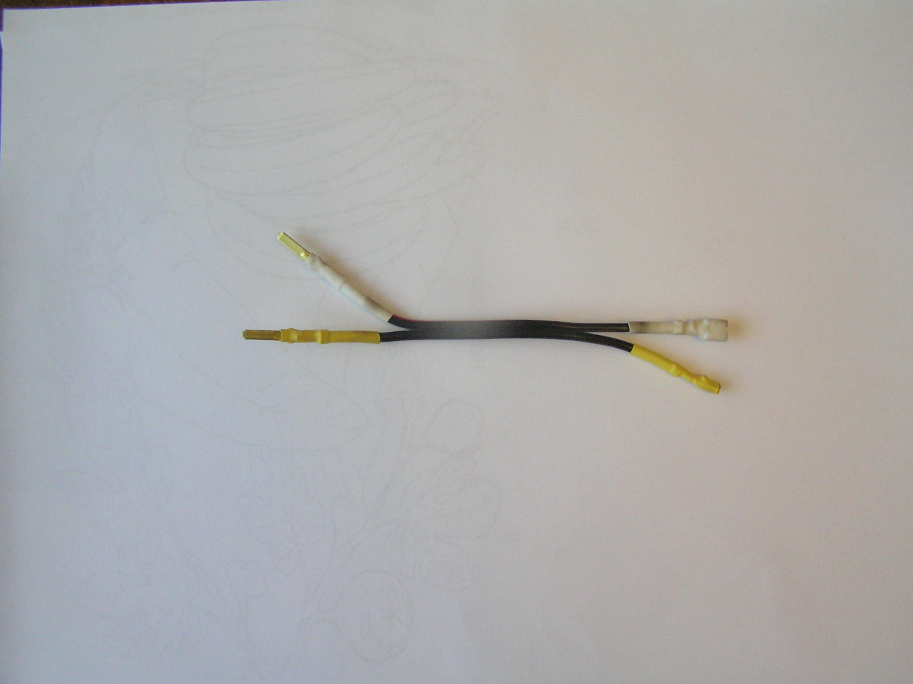

Вчера на рынке вот такой переходник прикупилНажмите на изображение для увеличения

ID:	38491, местный умелец сам их изготавливает. Цена 100руб/пара
