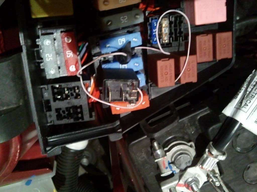

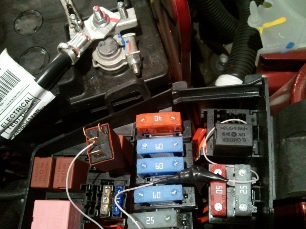

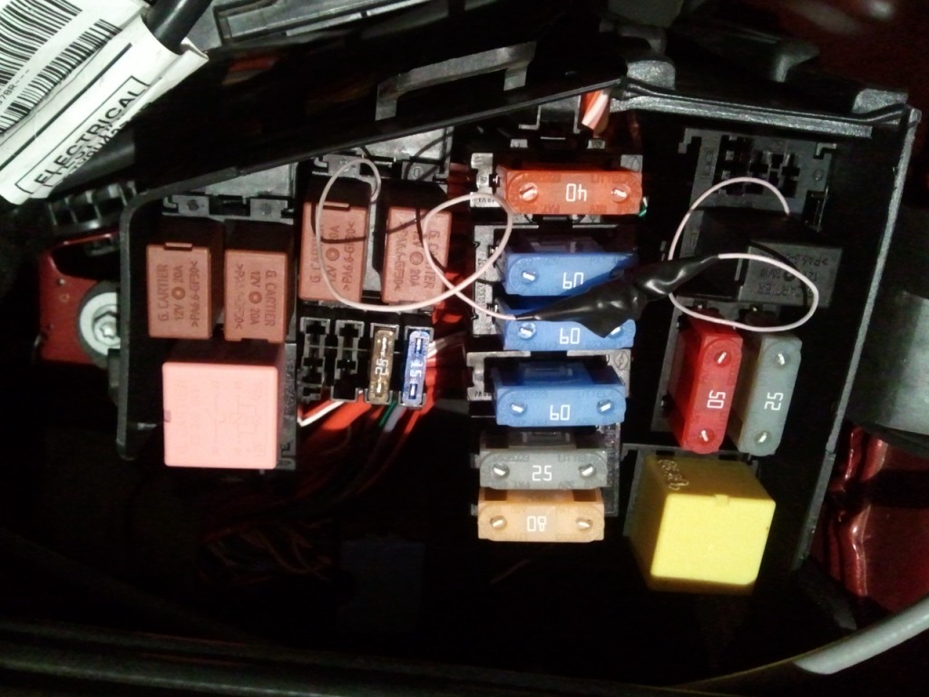

Чтобы ПТФ загорались с включением двигателя и соответственно гасли, достаточно одного провода и диода! Если уважаемую публику интересует, выложу подробности.
Делается за 5 минут, никаких изменений в проводку и удаляется при необходимости также быстро.
Один недостаток: при включении ближнего света ПТФ не гаснут  Хотя наверное и это не проблема, но для меня не актуально.
Интересует! ждем подробности...

Думаю из фото будет все ясно, "-" диода на черное реле.
А где фото? Не понятно, можно поподробнее!

В принципе любой на ток от 0.1А и выше. Мне первым под руку подвернулся Д237, его и поставил. Он обеспечивает только включение реле ПТФ.
