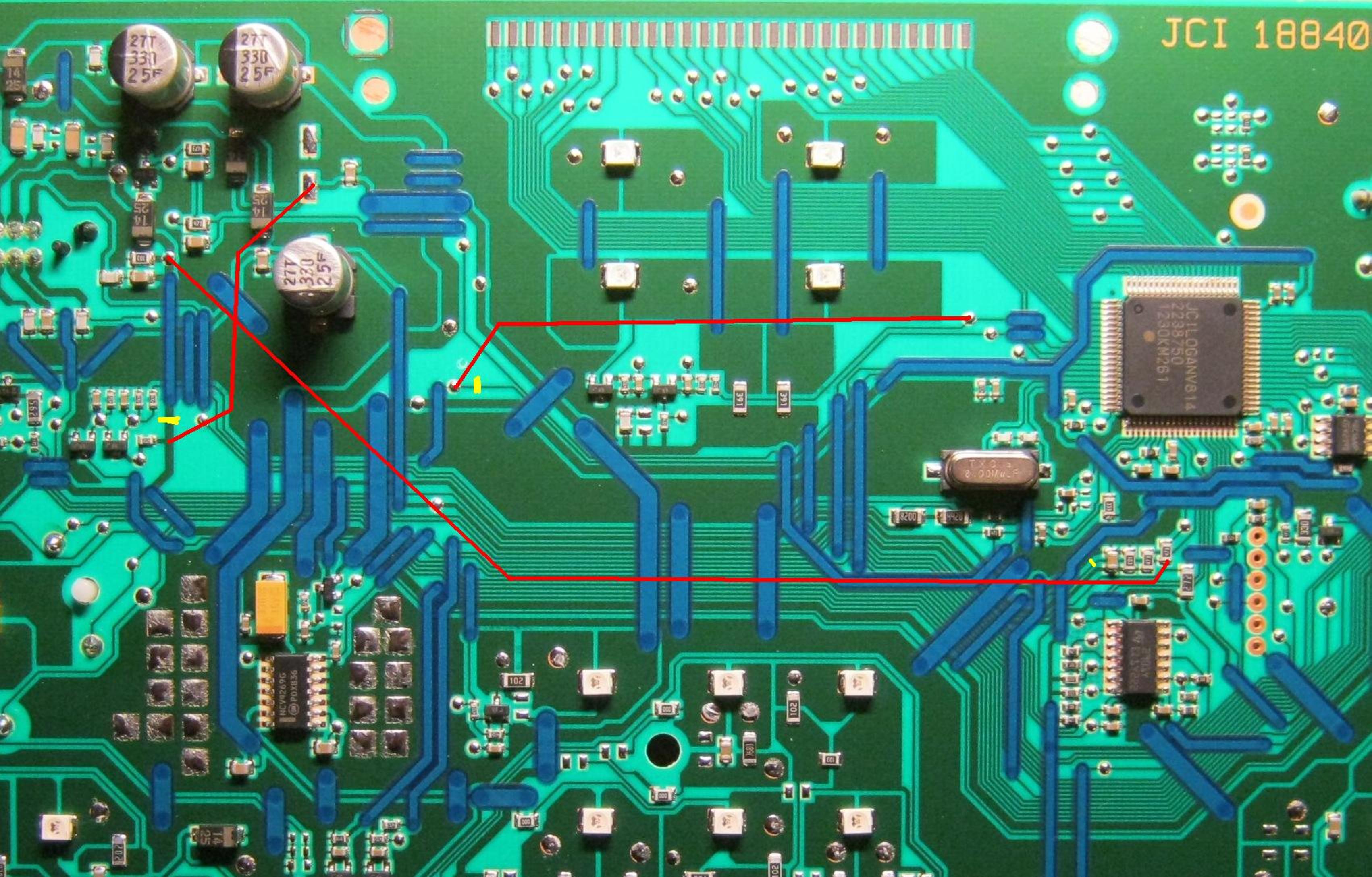

Здесь желтым отмечены места, где делал разрыв дорожки. Kрасным перемычки.

sova
Итого: 2 разрыва и 3 перемычки. Я правильно понял?

Сообщение от Safpal
Нет, 3 разрыва и 3 перемычки. Посмотрите фото в увеличенном размере, справа, где запаяна нижняя перемычка еще один маленький разрез.

sova
Спасибо! Увидел.

Чего то не получилось-все перемычки припаял, надрезы сделал. При разрезании маленькой дорожки(что на фото справа) перестали гореть светодиоды подсветки шкал...

Нильс , А БК светится? + питания на подсветку шкал приходит? Версия платы 814?

БК- вполнакала, циферблаты не светятся-при проверке тестером нет питания. Версия прошивки панели 81102.
Иголку в месте перереза дорожки прислоняю-светятся вполнакала.
Есть еще одна особенность-у меня на том пустом месте вверху (куда вы перемычку паяли), стоит ёмкость.
какая приборка под рукой была-на той и эксперимент поставил...

Нильс , По всей видимости причина в разных версиях. Есть возможность сделать фото Вашей платы?

вот моя плата:
ну и для затравки-фото акппшной платы)

Нильс , плохо видно, разрез слева возле транзисторов, у меня выше перемычки, а у Вас похоже ниже. В полном размере можно где то фотку посмотреть?

да, все верно-дело в неправильном месте надреза.

sova
Т.е. отключаем питание с тахометра и спидометра и подаем на них питание с зажигания, управляем подсветкой тахометра и спидометра по каналу подветки экрана, а напряжением с габаритов управляем притуханием.
Получается, при включении
только габаритов , ничего светиться не будет? Ну и яркость тахометра и спидометра должна сильно снизиться.
