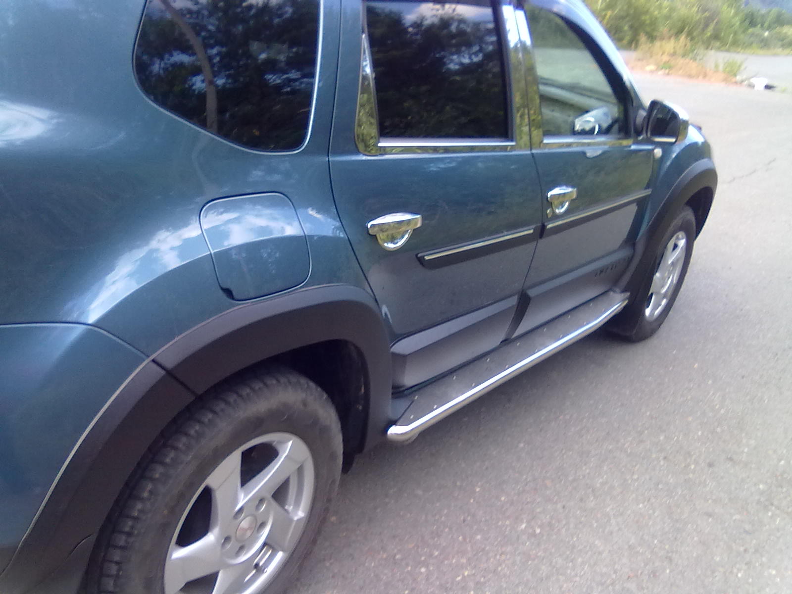

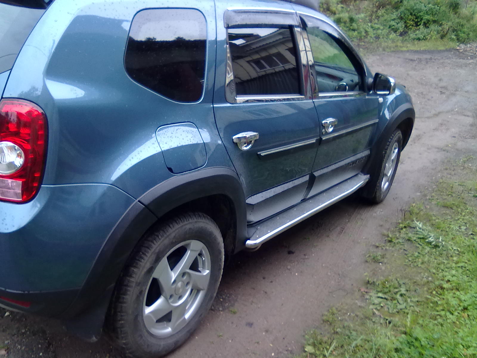

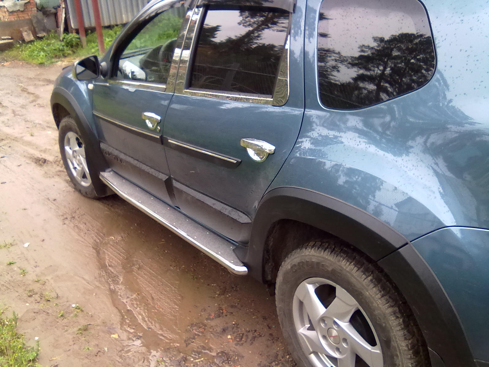

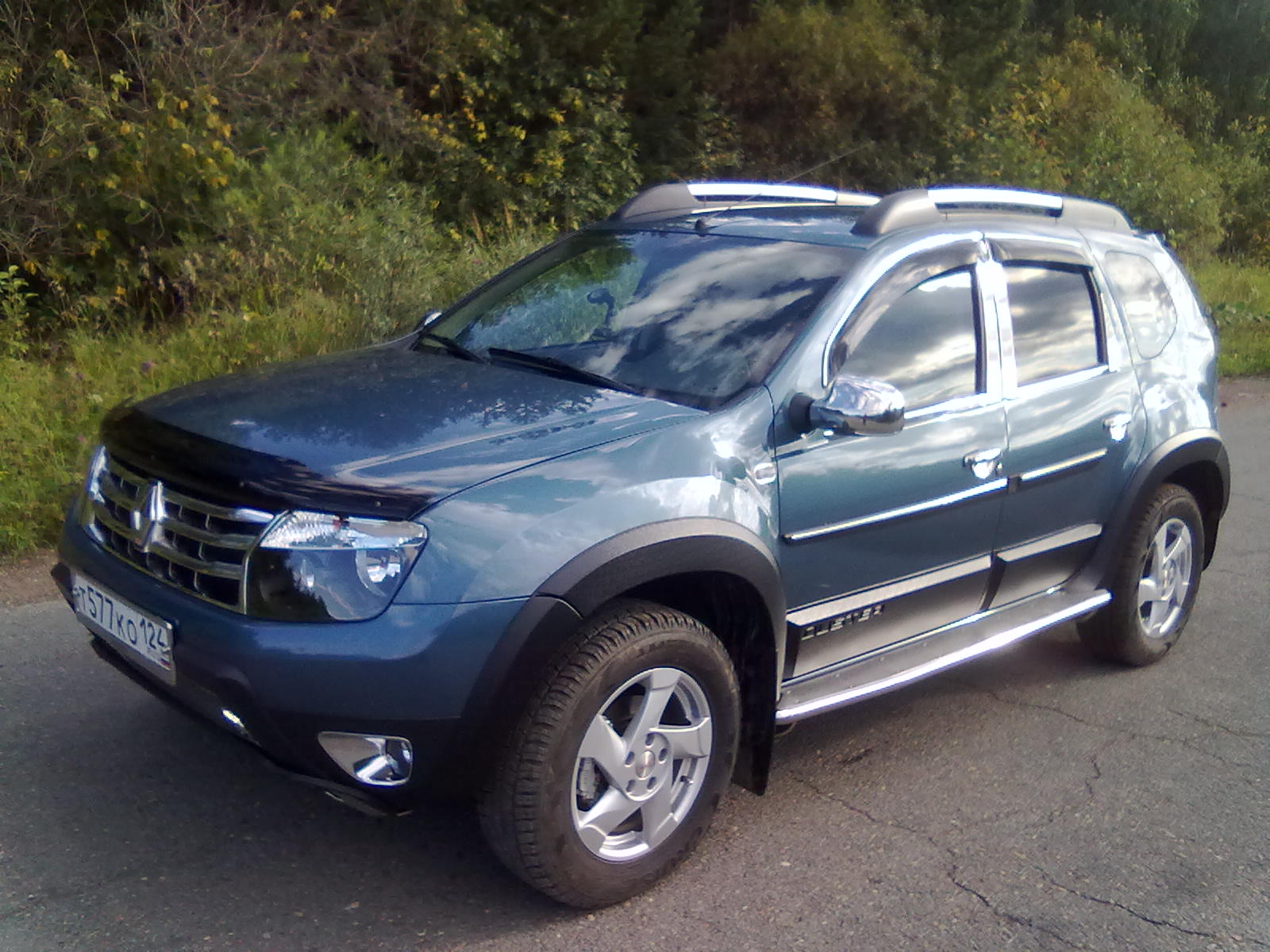

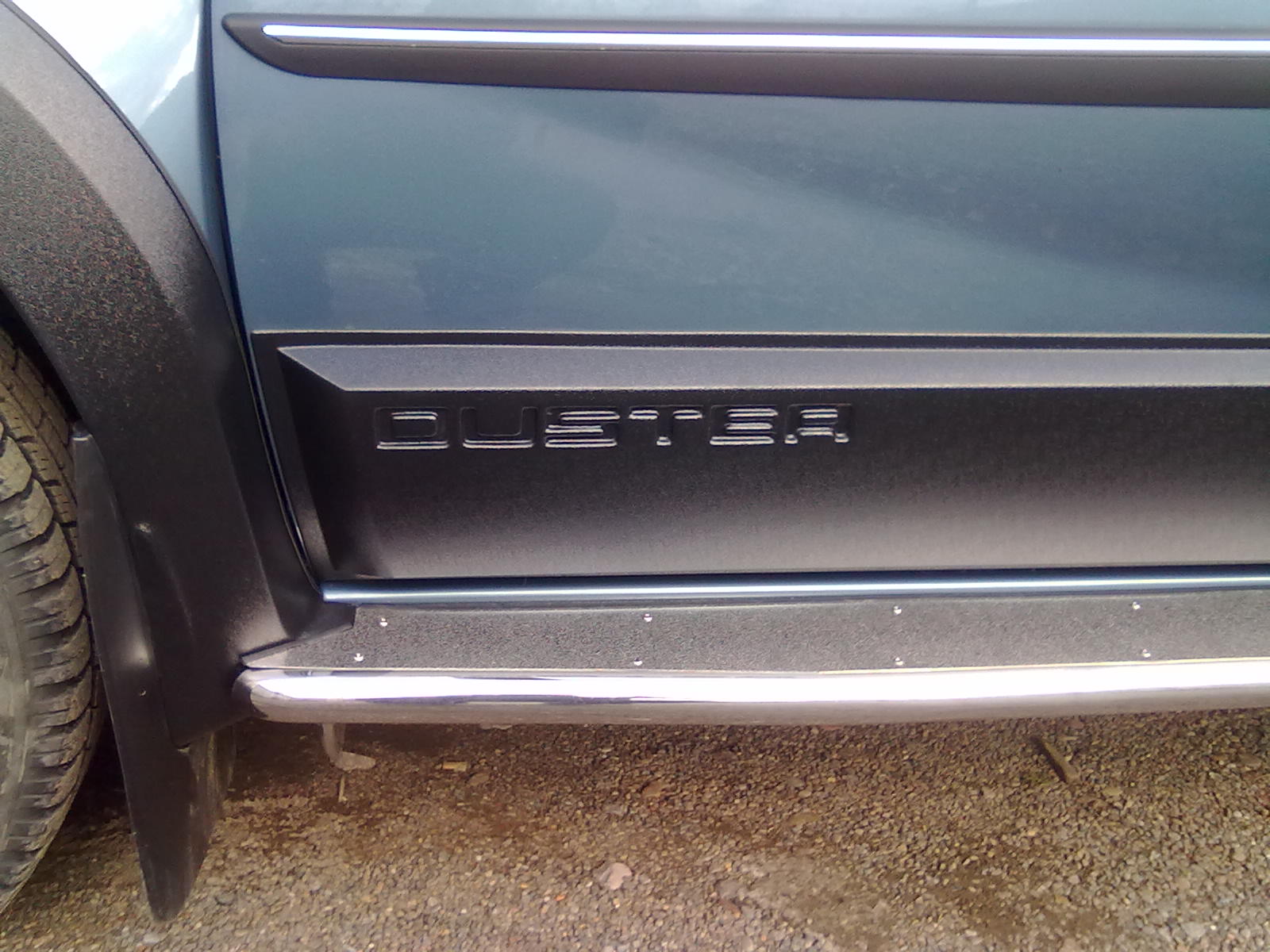

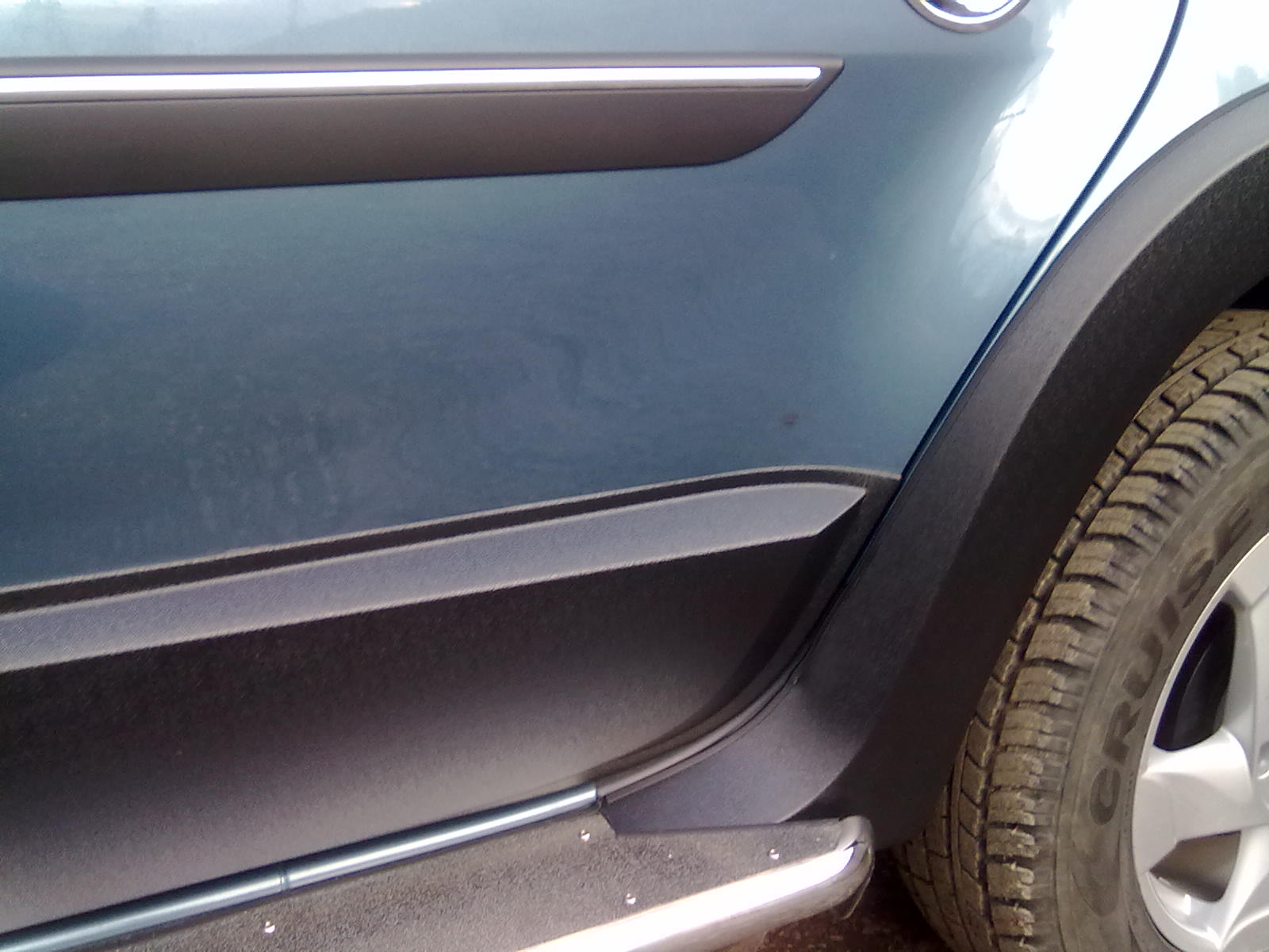

Установил пороги от Макса ESPACE срослись с накладками от КАРТа великолепно .

Сообщение от гарди Посмотреть сообщение
Праймером двери не мазал, одного обезжиривателя достаточно, молдинги как держатся? В нижней кромке молдинга дырка для слива воды, правильно понимаю?

Так все проверил помыл автомобиль и с легонца по грязюке проехал , ЭВРИКА!!! Все с работало пороги с расширителями + Дастер Гард сделали свое дело . AMD http://www.dusterclubs.ru/vb/showpos...postcount=1616 поторопитесь а то цена будет другая. Ivanovskii Молдинги заморские импортные брал у Espace на упаковке написано Dacia Sandero ,качество хорошее .

гарди -
WolfAlex - в нижних частях молдингов отверстия для выхода воздуха при нагревании.

Сообщение от WolfAlex Посмотреть сообщение
Праймер мазал только когда скотч на пластик клеил а на двери (металл) нет, хорошо на три раза протер спитром (ушло на всю машину 0,33), и нагрел на солнце один бок и приклеил село на смерть третий день идут дожди все на месте.

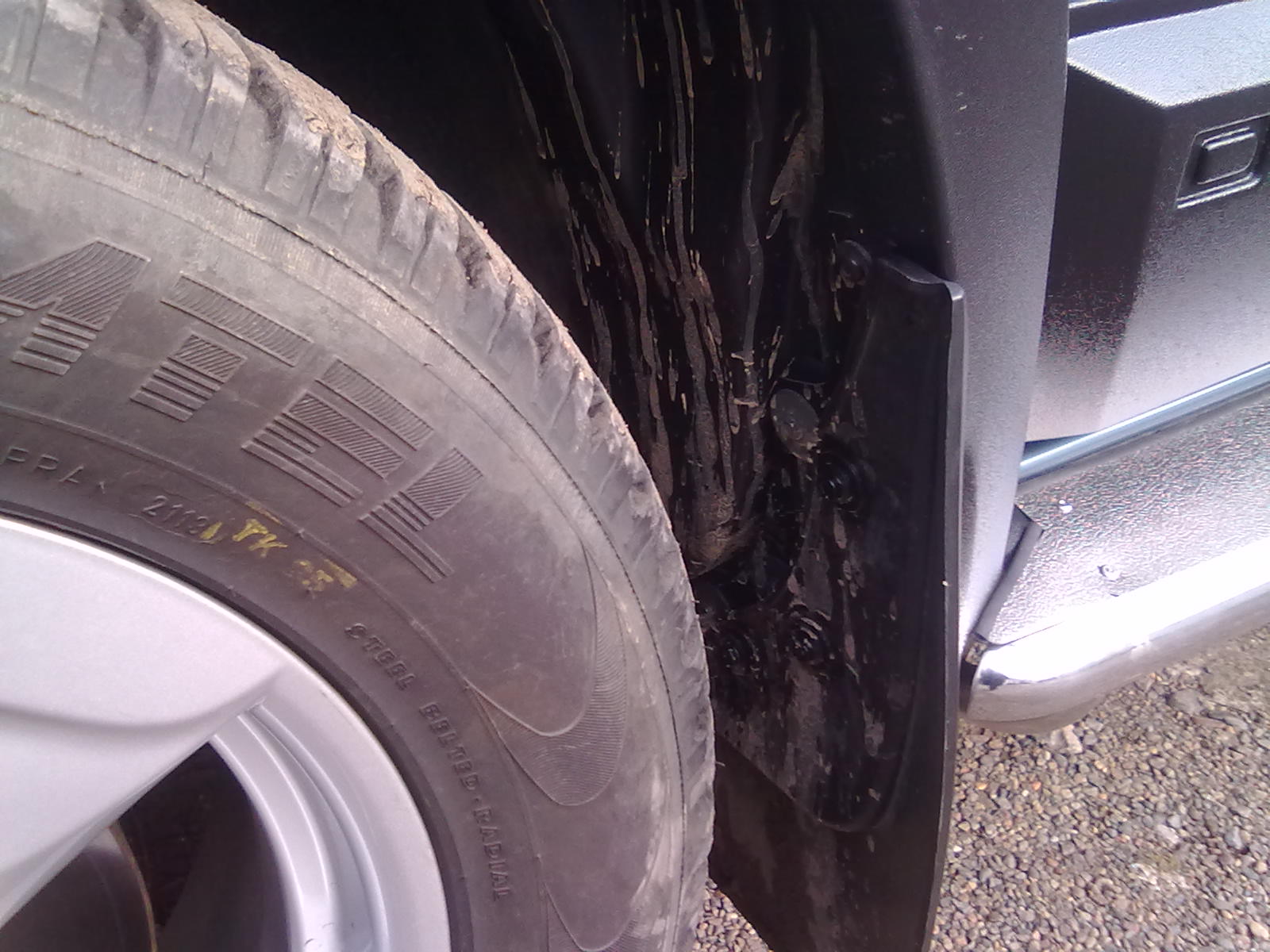

Адрес: пригород Красноярска
Сообщение от yur5702 Посмотреть сообщение
Кто может подсказать, при установке брызговиков дастер гарт не мешают накладки?
На накладках специально впаеные в пластик гайки (железо) и идут болты в комплекте для брызговиков, все очень надежно у меня стоят Дастер Гард все подошло четко с натяжкой.

S_auto
Координатор
Аватар для S_auto
Онлайн: S_auto вне форума
Был(а): 08 апр 2025 09:14
Сообщение от гарди
Добавлю, натяжка чутка нужна по верхнему углу, ибо расширители немного меняют геометрию места прилегания брызговиков по верху, держим по месту верхний край и вкручиваем саморез с шайбой, все встает ровно и надежно.
