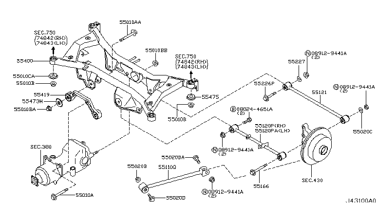

Всем привет! Я хочу поделиться проблемой по ходовой. Дастер у меня уже 1,5 года пробег 57000 км, и совсем недавно подвеска начала издавать не приятный стук! После посещения официалов стало понятно, что пришёл конец сайлентблокам в передних и практически во всех задних рычагах! Кто то сталкивался с такой проблемой? Продаются ли отдельно сайлентблоки и кто производитель?

в пподвеску сайлентблоки существуют
в заднюю поставляются только с реактивными тягами ( кроме одного )

Сообщение от espace
а отдельно может от ниссана экстрейл подойдут?
