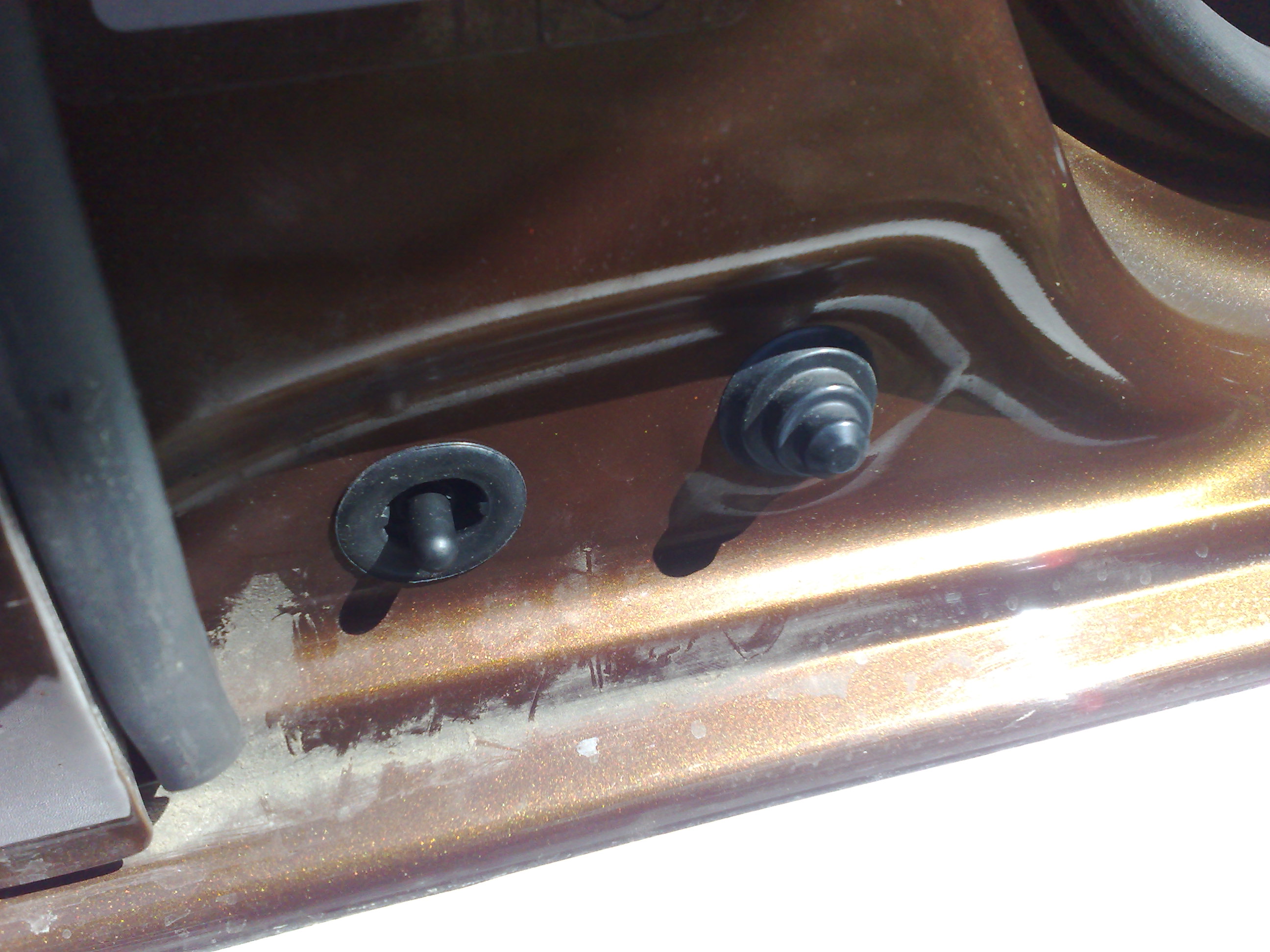

А заглушки семмитричные? На фото справа, а с левой стороны есть такая?

С левой стороны есть подобная заглушка
Выдвинул сегодня датчик в стойке подальше, завтра посмотрим на изменения

Если длина датчика позволяет, то лучше выдвинуть до упора с дверью. Примерно как концевик рядом. В противном случае, будет замерять температуру внутри стойки. У меня датчик компа Мультитроникс 731.

я тоже его вытянул на сколько шнурок позволил,в начале поездки с работы -4,5 в конце у дома -3,5-3,2, на балконе термометр -3. Может ну ево этот датчик,пусть торчит там где уж сидит.

На фото у мну чуть другой ракурс, но в реальности выдвинут практически так же как у Вас. В основании резиновой заглушки уже просто провод в термоусадке. Сегодня при ноле на улице, уже через полчаса непрерывной езды, врал всего на 4-5 градусов, вместо 5-7 чем когда сидел глубже. Дальше уже нет смысла, если только при -15-20 разница не будет такой большой.

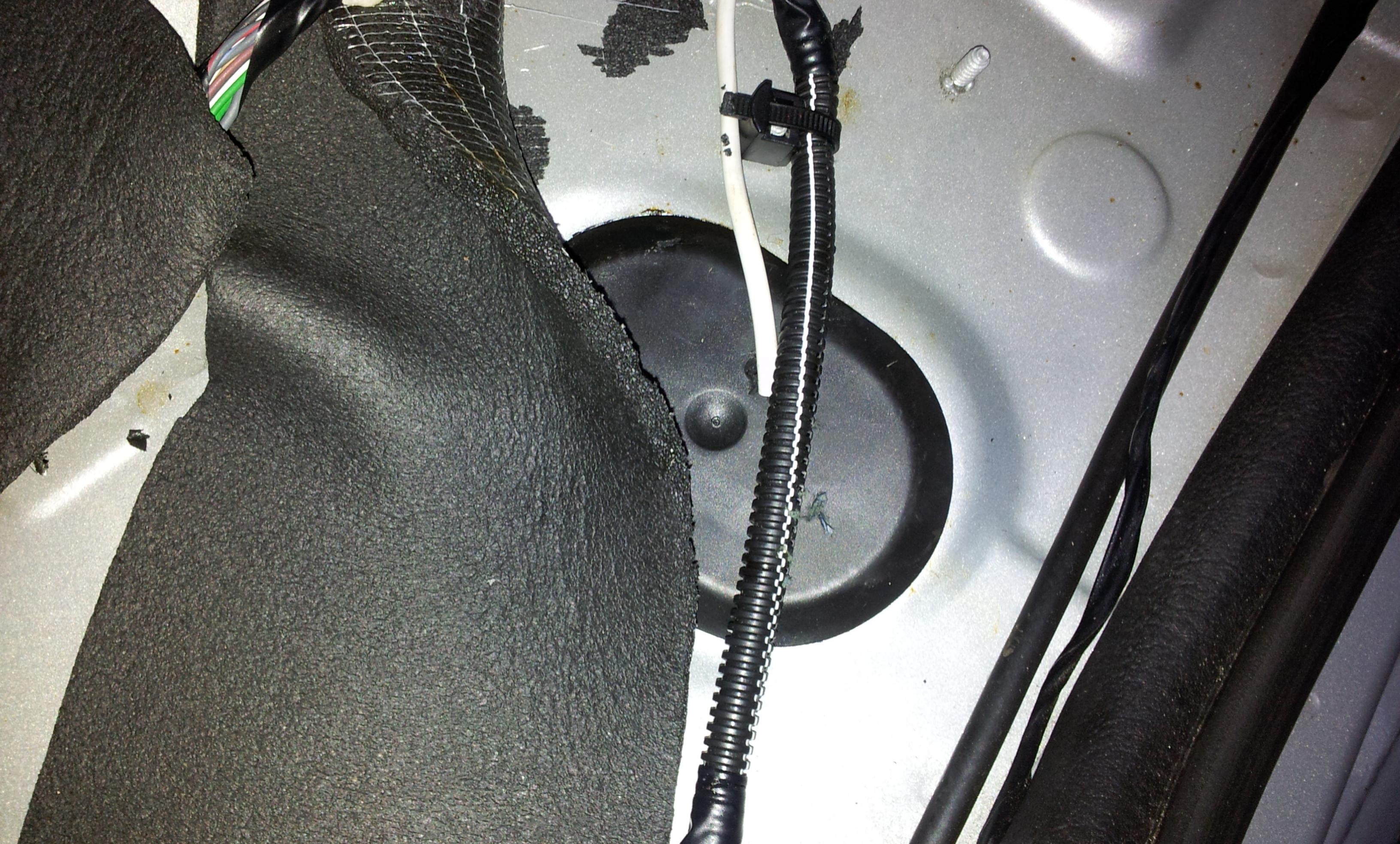

Сегодня переставил датчик под днище, как на фото выше. Возле переднего буксировочного крюка врал при простоях.
Под днище лучше заводить справа, т.к. слева рядом с заглушкой резонатор глушителя.

Под днищем датчик нагревается при движении и врет на 2-3 градуса. Теперь закрепил его под задним крылом в районе заливной горловины бензобака.
