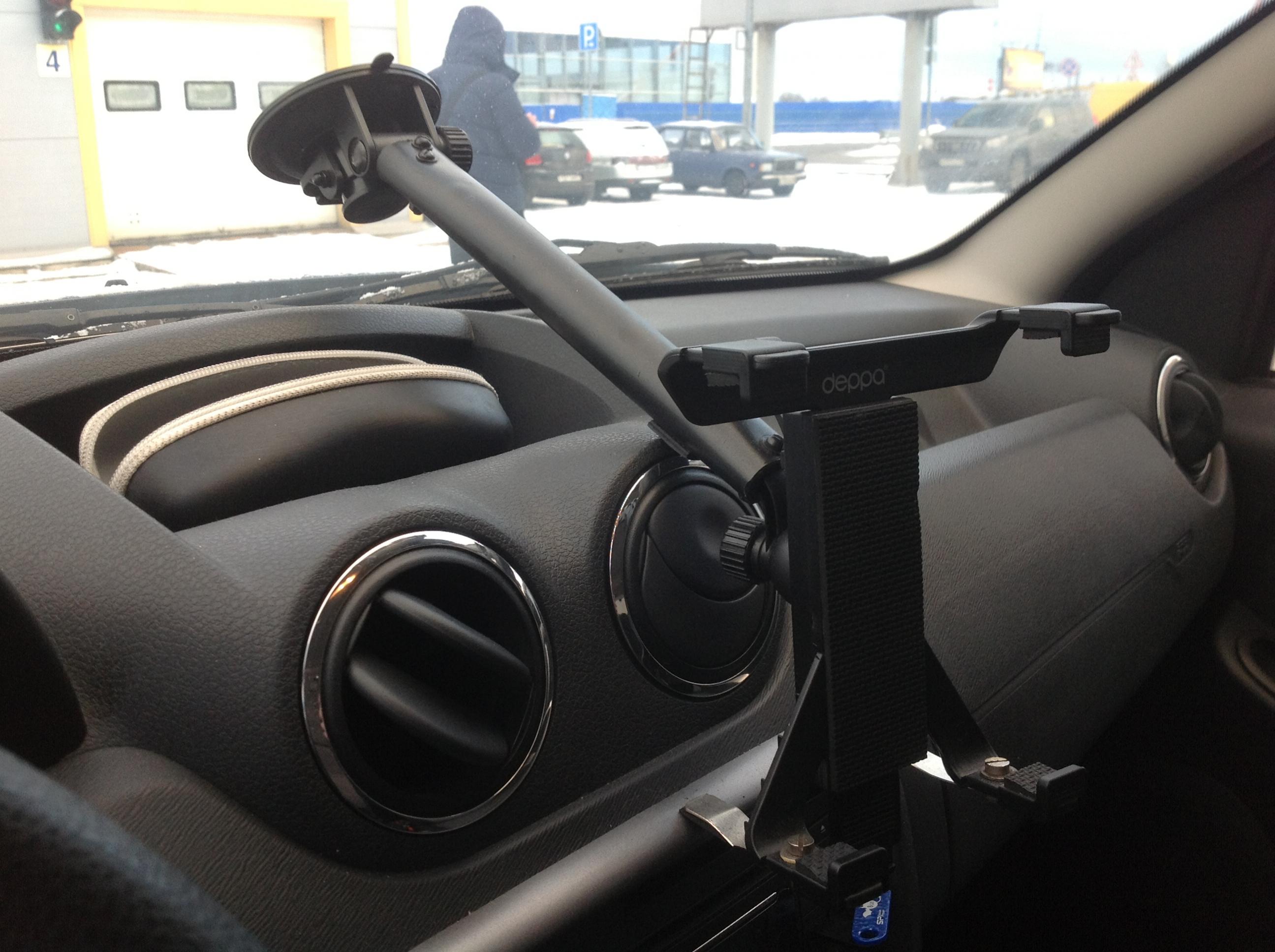

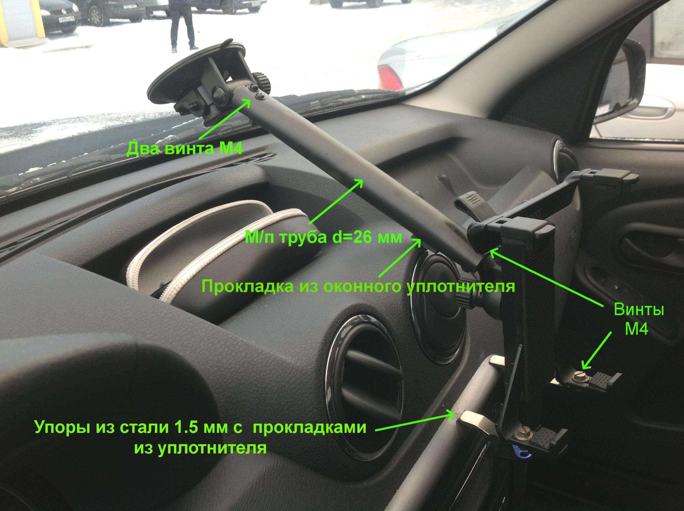

Интересные штуки, только вот дастеровский дефлектор едва ли выдержит под натиском IPad'a
Для себя долго искал держатель для планшетника с длинной ногой, чтобы обзор не перекрывал, но поиски не увенчались успехом. В итоге купил Deppa Сrab 6 с короткой ножкой. Повесил, поездил - жуть, при поворотах направо не видно вообще ничего! Пришлось колхозить: распилил ногу надвое, куском металлопластиковой трубы удлинил ее на 20 см, к самому держателю приделал дополнительные упоры снизу, которые опираются на верхний выступ центральной консоли, иначе тяжелый планшетник на ямках болтался. Покрасил, установил, затестил - хоть и смотрится топорно, зато функционал отменный, обзор вообще не перекрывает. Вот пара фоток, на днях сниму получше качеством

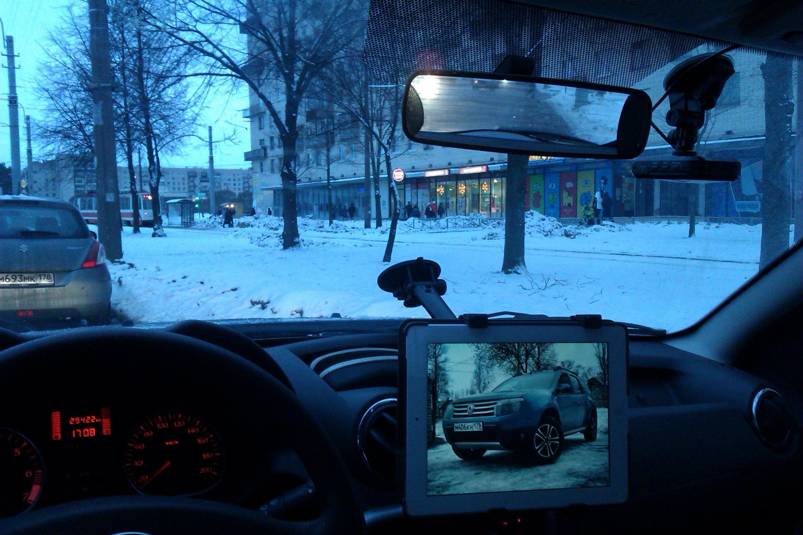

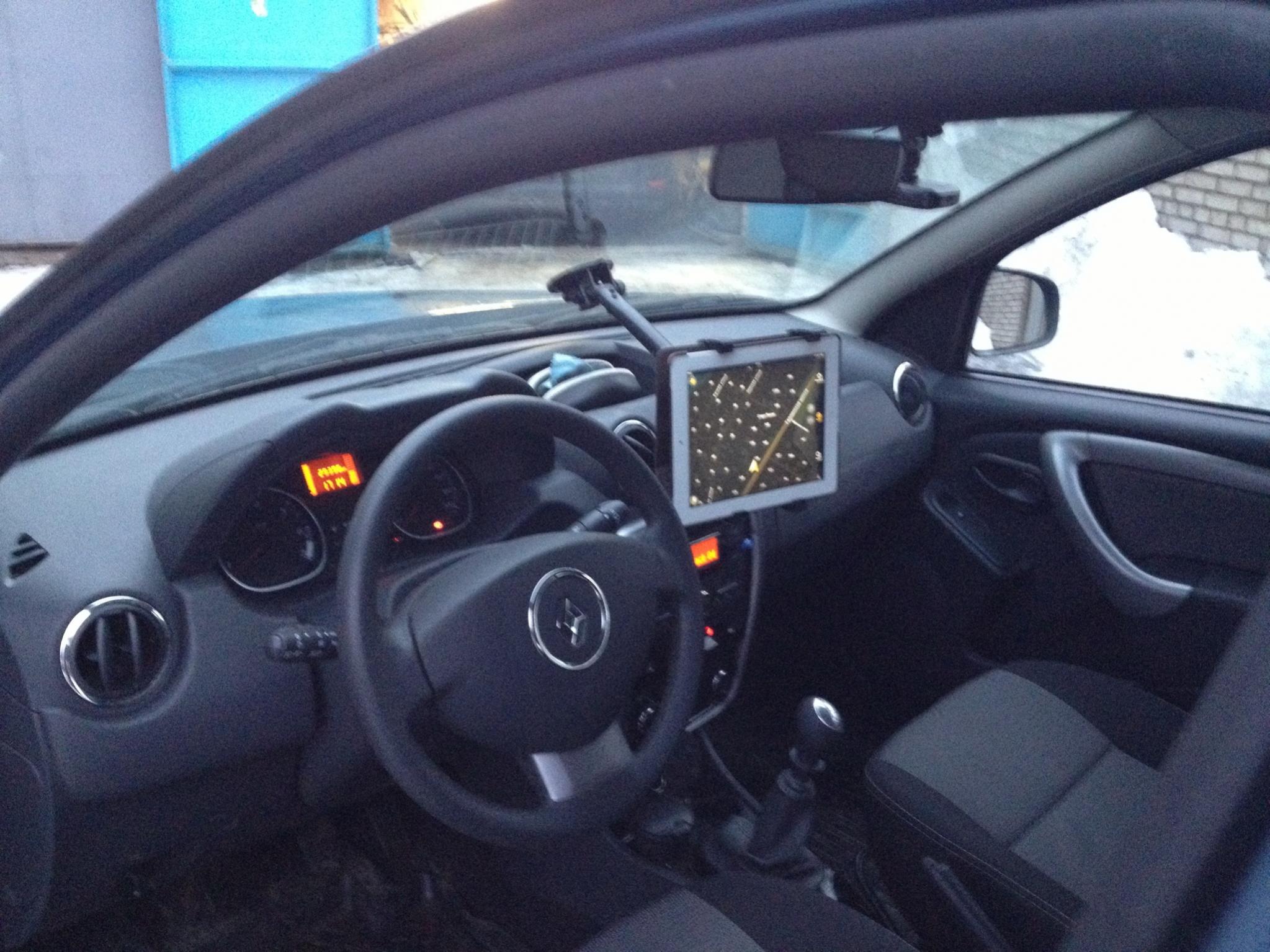

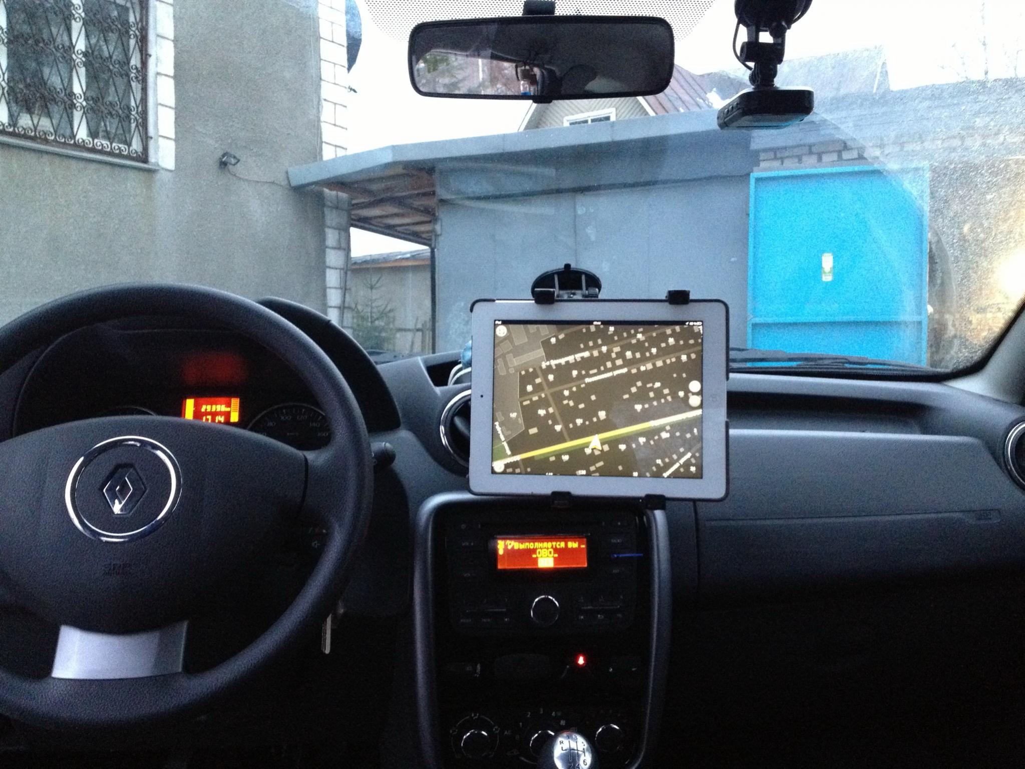

Вот собственно.
Из множества вариантов держателей, этот оказался оптимальным, ибо за 850 р. мы получаем не только кронштейн на лобовуху, но и на подголовник переднего сиденья. Подробнее здесь http://www.dusterclubs.ru/vb/showthr...503#post297503

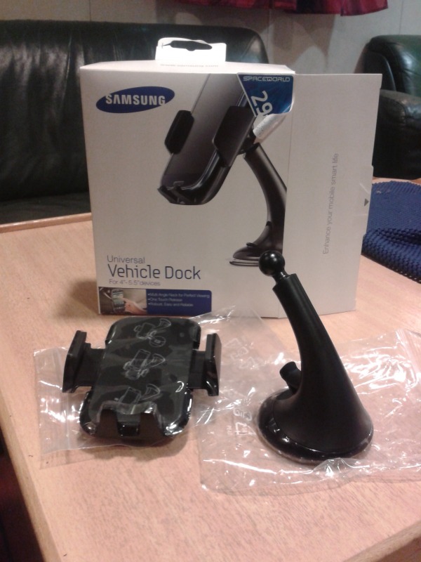

Сегодня в Норвегии наткнулся:
4-5.5 дюймов. Компактный, элегантный, держит крепко, пластик выглядит надежно.
Ценник тяжеловат 300крон (1500руб). Но тут всё не дешево.
Однако взял.
