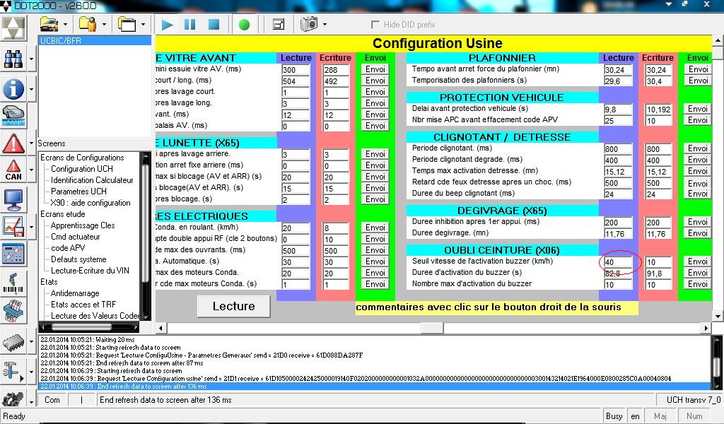

Господа "гуру" по работе с DDT2000 помогайте: попробовал изменить уставку скорости на включение "буззера" непристегнутого ремня после 40 км/ч - не работает. На скринах обведено красным: порог включения в км/ч и активация панели Х06 для изменения порога(если правильно перевёл с французского). Что делаю не так или где еще что надо включить?
З.Ы.: сорри за офтоп и спасибо за понимание.

Sunder_UA, на скриншоте стоит 40 в синем столбце, Это задаваемый параметр. А вот в красном, заданный параметр, стоит 10. В зеленом кнопка Envoi её надо нажать, и когда в красном столбце загорится 40 будет всё ОК.
P.S. у меня как то по умолчанию стояло 30 км на пищалку, на мелкие маневры по двору без ремня хватает.
Вроде наоборот - колонка Lecture, то что считывает с контроллера... потому что было 10, потом менял на 60 и 40. Поверял повторным считыванием. По факту срабатывает на 20 км/ч, одновременно с блокировкой дверей.

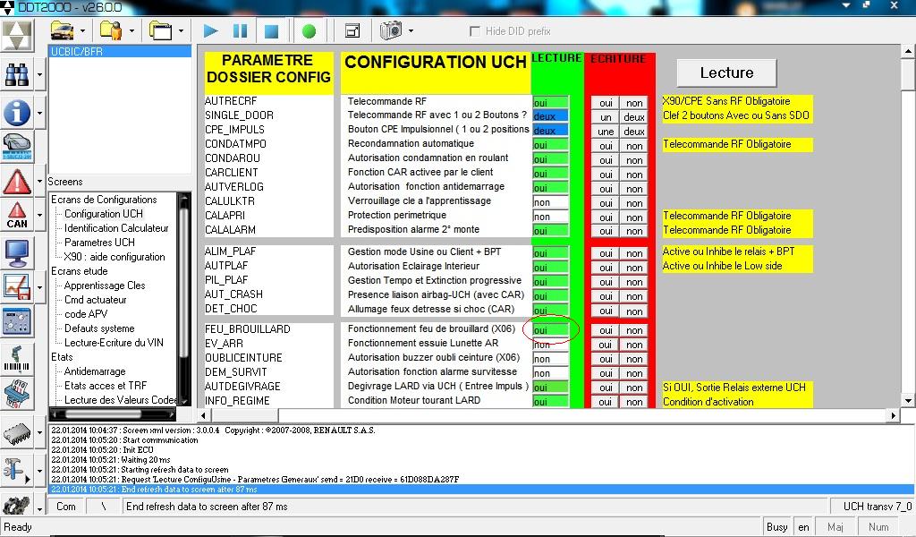

Можешь снять скрины со своих параметров и конфигурации UCH?
