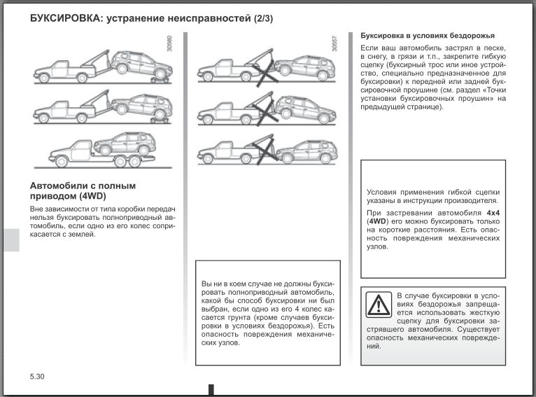

Re: Казань
Сообщение от yasasha86
А на "галстуке" завести?
 а разве можно?
в инструкции по эксплуатации написано, что даж буксировать не желательно, а вы предлагаете заводить.

Re: Казань
Сообщение от bog_off
 а разве можно?
Механику можно буксировать и заводить с толкача...
а в чем принципиальное отличие заводки с галстука и заводки с "прикуриванием" и "помытыми" свечами.
Если у меня, к примеру, есть проблемы в системе зажигания или системе питания (замерзла вода в трубках), то при заводке с "галстука" дефекты сохраняются..........???
Или дело в высоких оборотах при "галстуке"
---------- Добавлено в 09:46 ---------- Предыдущее написано было в 09:43 ----------
в ветке про Генерал мороз, чувак говорит что был случай буксировки дастера на галстуке и потом на нем выдавило сальник гура(((((((

как говориться на галстуке, тянули Гранд-витарой

Re: Казань
Сообщение от zizigal
Нельзя.
Хотя, "если нельзя, но очень хочется, то можно". Но на свой страх и риск.
