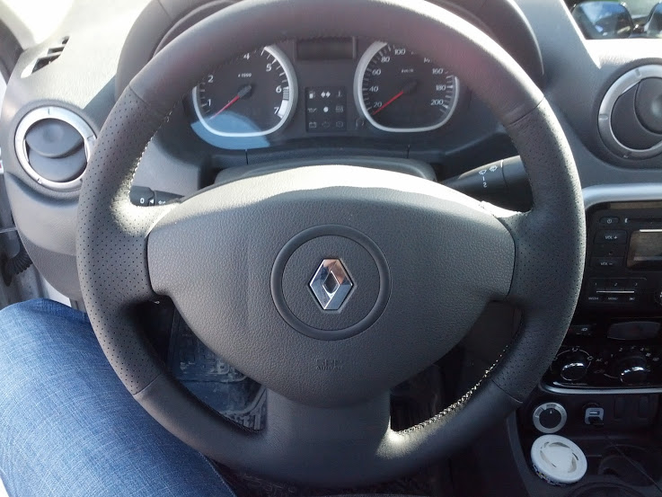

14.02 получил свой заказ. Процесс обшивки руля занял 3 часа, руль не снимал, шил в машине. В инструкции указаны 2 варианта шва, а вот длина нитки для каждого участка указана одна. Из-за этого длины в большой части(верхней) не хватило. Стянуть шов без зазора тоже сразу не получилось, особенно участки в углах. Тоненькой отверткой после шитья, протянул все проблемные участки (тянул по очереди каждый стяжок). Рекомендую учесть этот момент при шитье. Результат на 5. Очень доволен. Рекомендую.

, Вы прямо мастер кройки и шЫтья
По моему еще никто не ухитрился обшить руль не снимая...

Ничего особо сложного в этом не увидел. Руль же крутится, всегда можно повернуть нужной частью к себе.

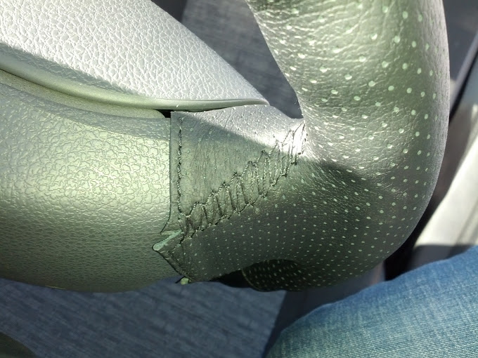

А на спицах, где шов уходит в сторону панели
куда голову нужно выкручивать

Подушку не снимал, все шил прям по месту. Не очень удобно конечно, но уж очень лень было руль откручивать. Шил, как и советовали выше - обратной стороной иголки.

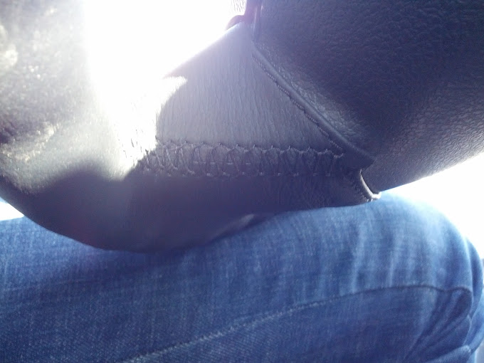

Вложил фото, фоткал телефоном, так что качество не очень.
