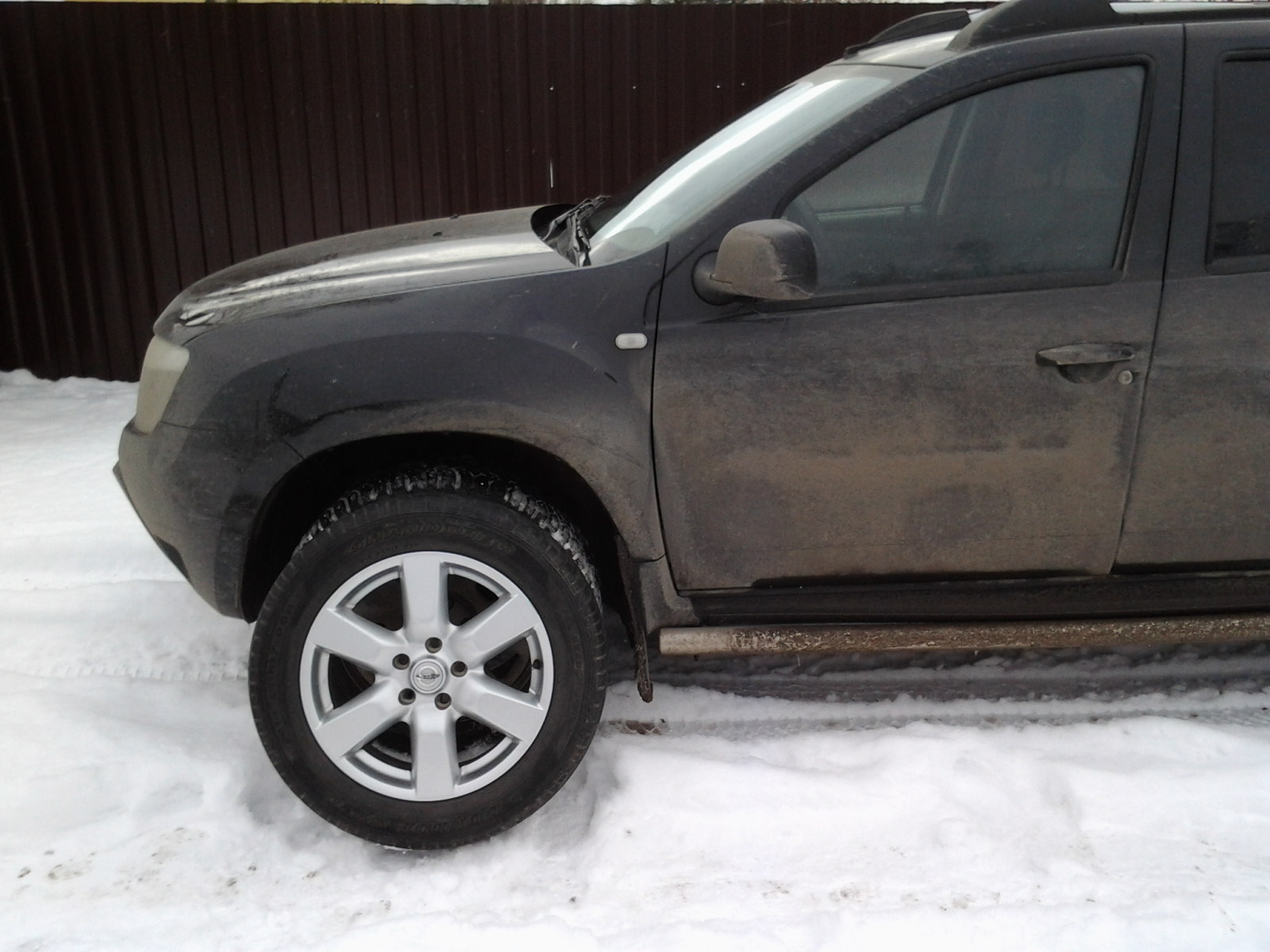

Дастероводы подскажите, подойдет ли данное литье на дастер. Размеры на фото. Смотрел, сравнивал вроде вылет не 50, а 40 сильно ли это криминально?

На 20 мм шире колея. Я бы посчитал, что ничего страшного, кроме большего грязелета. Как поведет себя ОД, если выйдет из строя что-нибудь из подвески и вы обратитесь за гарантийным ремонтом - предсказать невозможно. Если только в таком случае приедете на штатных дисках.
Грязелет не самое страшное, скорее минус это нагрузка на ступичные подшипники.

Ну и зря - если нравится дизайн - надо брать! Разница в 10 мм - не критична и не повлияет на надежность (вы же не участвуете в гонках на своем Дастере)...

А если R17 от Кашкая ставить? с вылетом ЕТ40??

Диски R-17 от "Хитрилы" на Дуске. На мой взгляд Супер.
