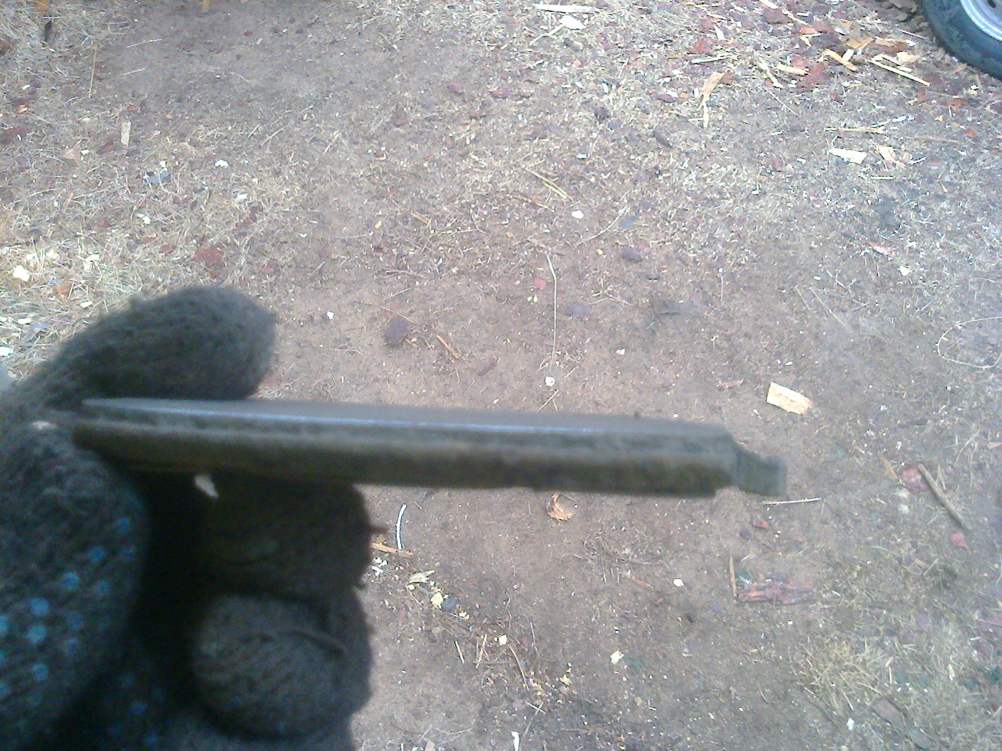

Не знаю точно,что сподвигло меня на замену,но почему-то решил,что пора,хотя колодки вроде в норме. Проверял часто, смотрел -то на наружные,они были в отличном состоянии:

А вот когда снял суппорт,увидел,что внутренние колодки уже вполне можно менять, остаток примерно 3-4 мм,на фото получилось ещё "куда хошь",но это далеко не так.

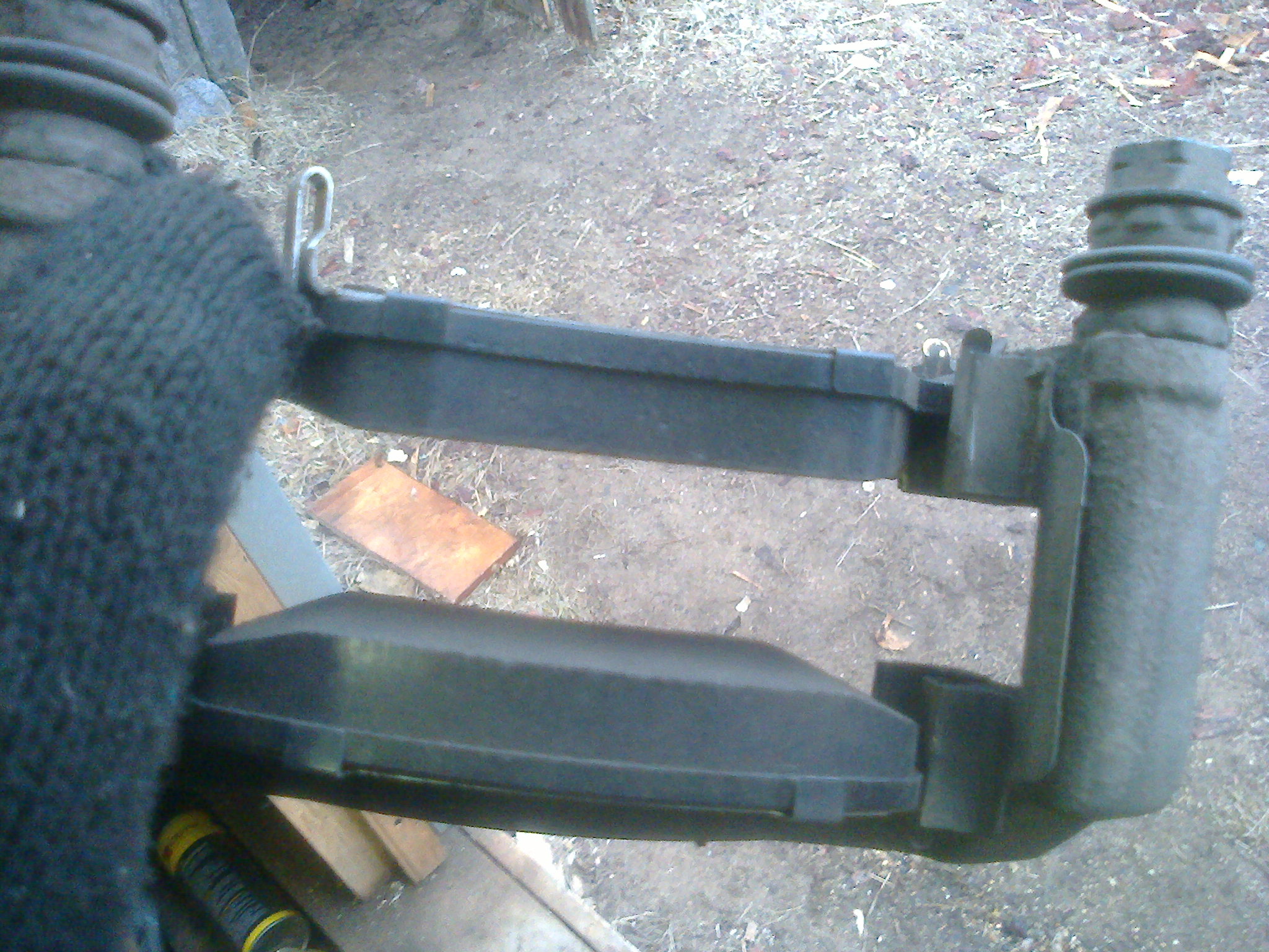

Смазал направляющие медной смазкой, болты посадил на синий герметик,"всё как в луччих... мастерских Парижу и ЛондОна!"

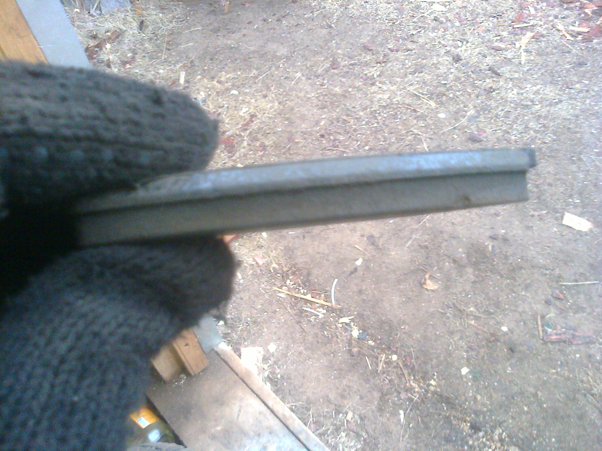

Новые колодки выглядят внушительно,вот это я понимаю,накладки!

Прокатился,обкатал колодки. Поначалу плавно тормозил,потом попробовал порезче. Ну что сказать, по сравнению со штатными (TRW) торможение более плавное,более контролируемое. Теперь не так просто "достать" АБС. А раньше меня бесило её срабатывание при малейшем нажатии на педаль. Значит,колодки были и впрямь жёстче. И открыт секрет,почему у одних АБС срабатывает только при нажатии "в пол", а у других,в т.ч.,у меня ранее - при "дуновении" на педаль. Если у вас так,то
МЕНЯЙТЕ КОЛОДКИ,ГОСПОДА!
Думал,диск сожран прилично (буртик по краю примерно 1 мм с каждой стороны) ,но измерил штангель-циркулем, толщина диска 21,5мм(против "нулёвых" 22мм). Успокоился. Кстати,толщина диска по буртику - 23мм.
