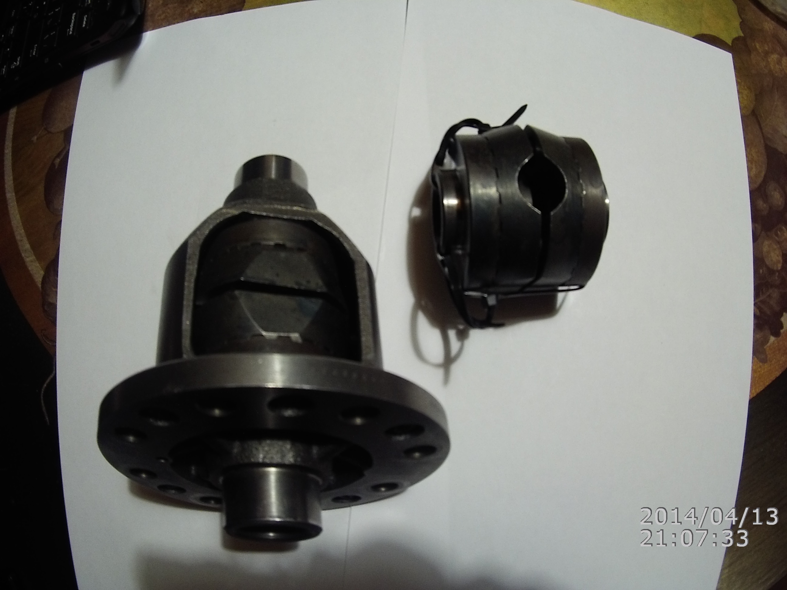

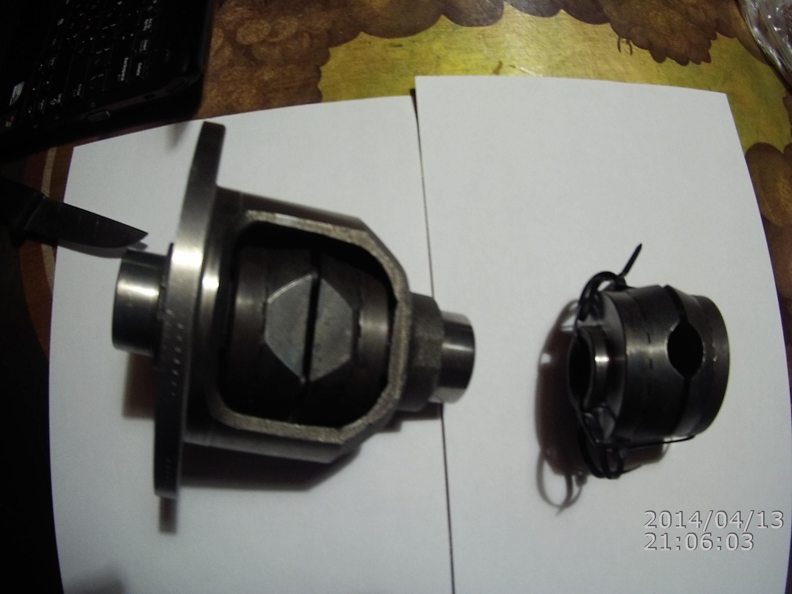

Уважаемые Форумчане! Мне очень приятно что моя работа не прошла напрасно! А сейчас горячее сообщение! Сегодня была установлена локка в родной дифф. моего компаньона по переднему самоблоку Regas, в данный момент он очень довольный мчится в Москву из НИРФИ (где я договорился ему на установку). Он там покрутился по грязи, но время не было и он стартанул домой, 2 ч. назад он доложил что все повороты проходит на высокой скорости-без проблемм, а средняя скорость 140(ужас! Вот что значит одержимый спортцмен!) первые его впечатления-просто супер, гребут 2, диаганали-пофиг, разблокируется на поворотах-отлично! Теперь о себе:
Друзья не смог сдержать обещание Вам, на той неделе случилось серьезно со здоровьем жены и я в четверг с ней уехал в Нижний не на своей машине, так что себе в машину еще не поставил, но фотки своего диффа размещаю, сейчас приехал к себе с Нижнего, завтра-послезавтра поставлю и начну снимать видио, а скоро соревнования!

Кулак, учитывая, что в гараже лежит штатный дифф... есть над чем задуматься сразу прикупить 2 новых подшипника и можно менять вообще по мере необходимости эти диффы На лето в грязь - локка, на зиму - квайф
---------- Добавлено в 22:29 ---------- Предыдущее написано было в 22:28 ----------
Кулак, какие нюансы при установке? краем уха был наслышан, что при неверной установке никаких признаков этого нет, кроме быстрого рассыпания этой локки

Уважаемый atom1982! Вы же даже уже лучше меня знаете как скинуть редуктор, а дальше дело от 5 до 20 мин.! Вытаскиваем дифф, вытаскиваем из него палец и все внутренности абсолютно(остается только корпус с подшибниками и Шестерня ГП), втыкается локка и фиксируется пальцем-и ВСЕ!!! Видио, как сам конструктор собирал мне дифф с локкой имеется на тел. сейчас попробую(если не срублюсь) сварганить инс-ю.
На счет неправильной установки-мужики, при моей инструкции Вы никак не установите неправильно и кстате конструктор дает "пожизненную" гарантию и ребята!Я не зря связался с человеком проффе в деле блокировок -у него патент на локку и свои лично внедренные фишки и в отличии от американского работает гораздо лучше в части разблокировки, я был на пр-ве и видел кучу разных локк на разные машины.
