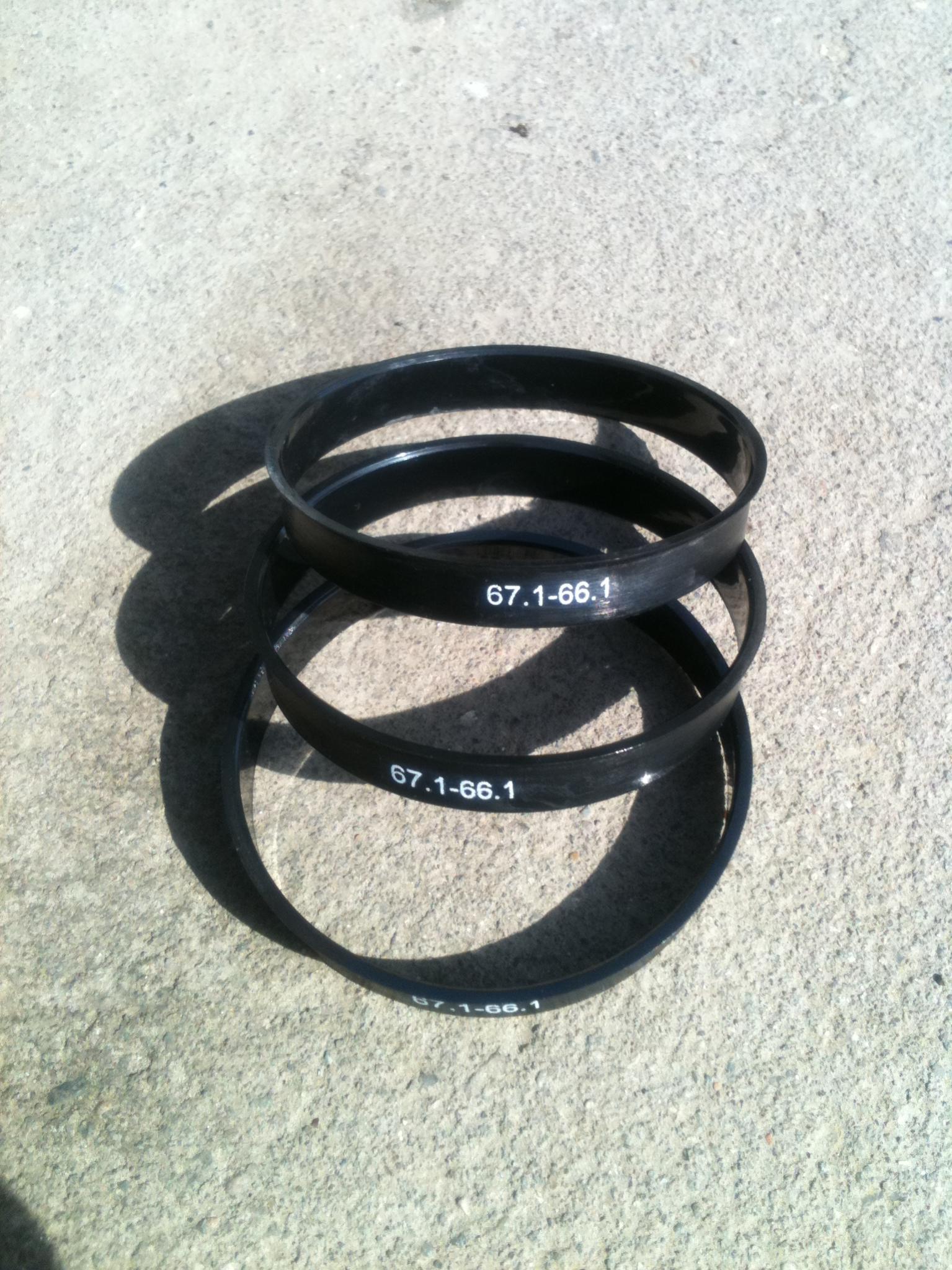

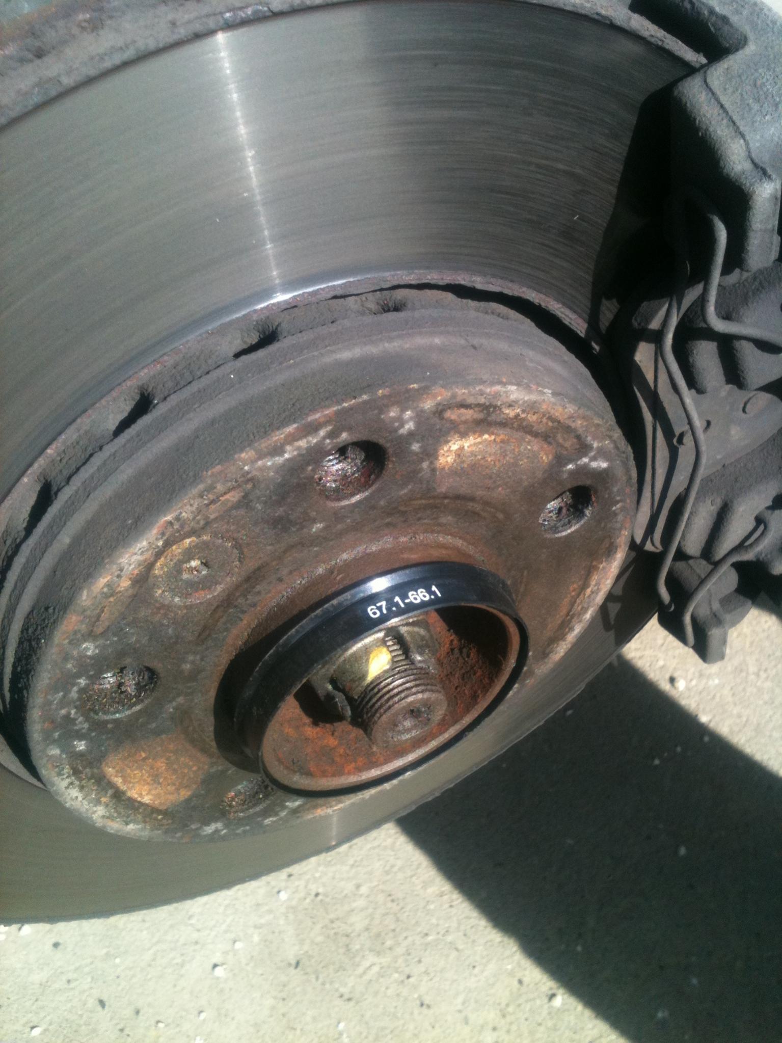

Осенью тоже било после 120. На зимней резине и стилягах всё пропало. Пришла весна решил поставить центровочные кольца ЦО 67.1. Пришлось поискать, в магазинах не нашел, купил на рынке за 200 р. пластик. Поставил и no problem, хотя не особо верил. В шинмонтажках говорили что из-за 1 мм не может бить. Получается что со временем посадочные гнезда болтов немного "разбиваются" и колесо четко не центруется. Сначала думал на резину!

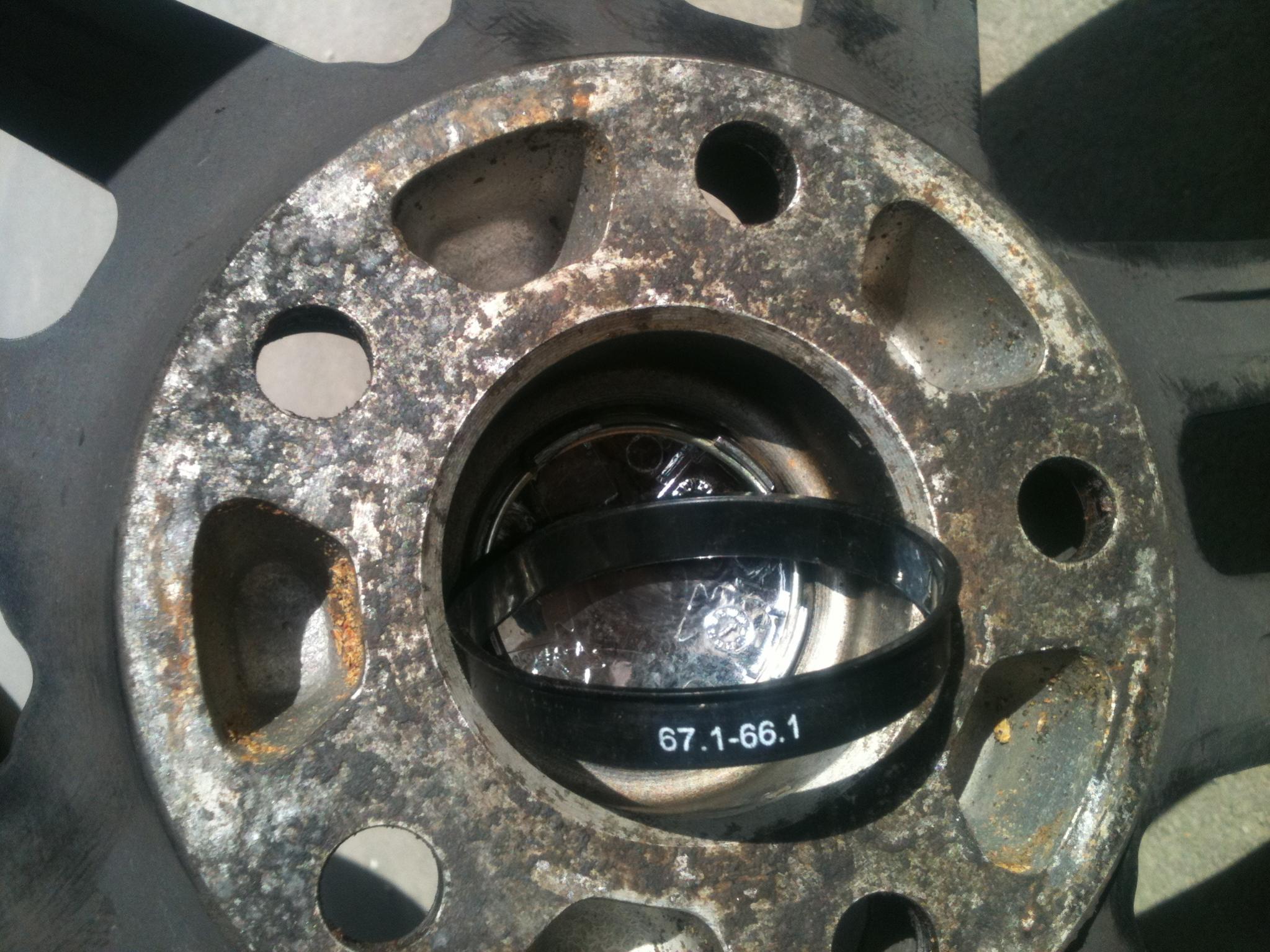

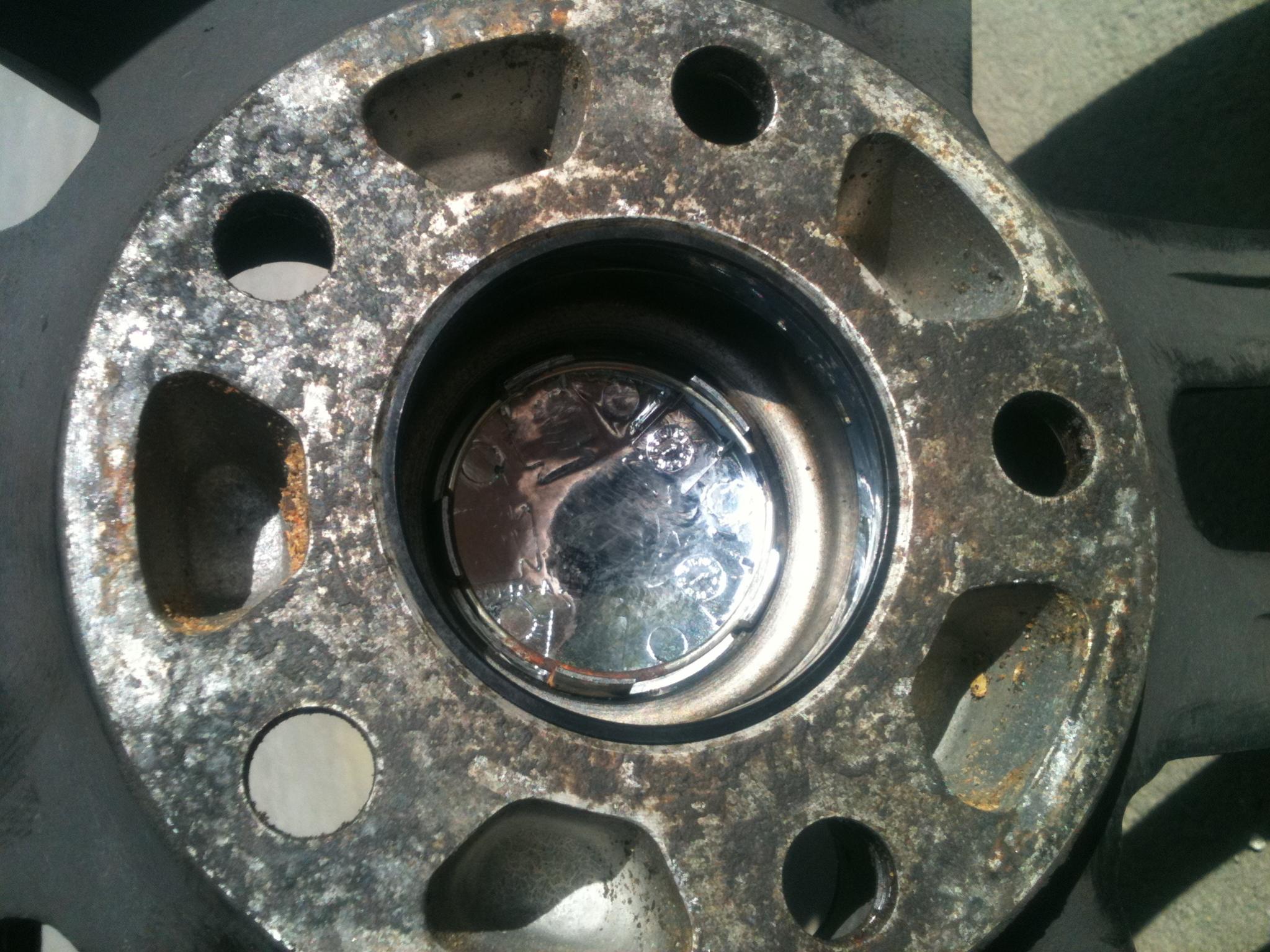

Снял сегодня колесо и замерил ЦО , оказалось что диск с ЦО 67.1 !
Поездил по магазам и прикупил центровочные кольца с 67.1 на 66.1 по 30р. за штуку в "РУСИ" , поставил (наделись с небольшим усилием), буду тестить !

Покатался, потестил, разгонялся до 140 км/ч - никаких вибраций  , даже не привычно как то
Кольца делают своё дело !

Вряд ли причина биений в отсутствии колец.
Диск в любом случае (что с кольцом, что без него) центрируется конусными колесными болтами. Кольца лишь облегчают процесс установки колеса.
У меня, к примеру, посадочный размер летних дисков больше (72,6), но и без колец они прекрасно себя чувствуют - никаких биений не наблюдается.
