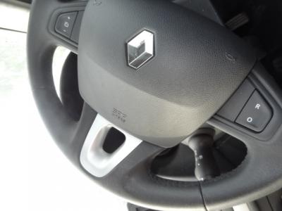

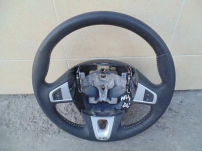

А как на счёт такого руля?
ID:	57413   Нажмите на изображение для увеличения

По умолчанию Re: переключатель подрулевой Expression
Сообщение от Янек Посмотреть сообщение
Если он от европейки - подойдет. От Россиянки не встанет.

Сообщение от god1941 Посмотреть сообщение
100% европа
А если от него же взять подрулевую спираль и пластину крепления под рулевых? И в чём отличие евро от российского руля?
100% европа
не, у мегана совсем другой подрулевой.
Есть три варианта:
1. Подрулевой от Дастера с круиз-контролем - пока только новый нашелся, 10тыр
2. Подрулевой от Логана2 в топе - от 5 тыр на настоящий момент(ищем предпринимателей из Тольятти)
3. Колхозинг с заменой шлейфа в родном подрулевом.
