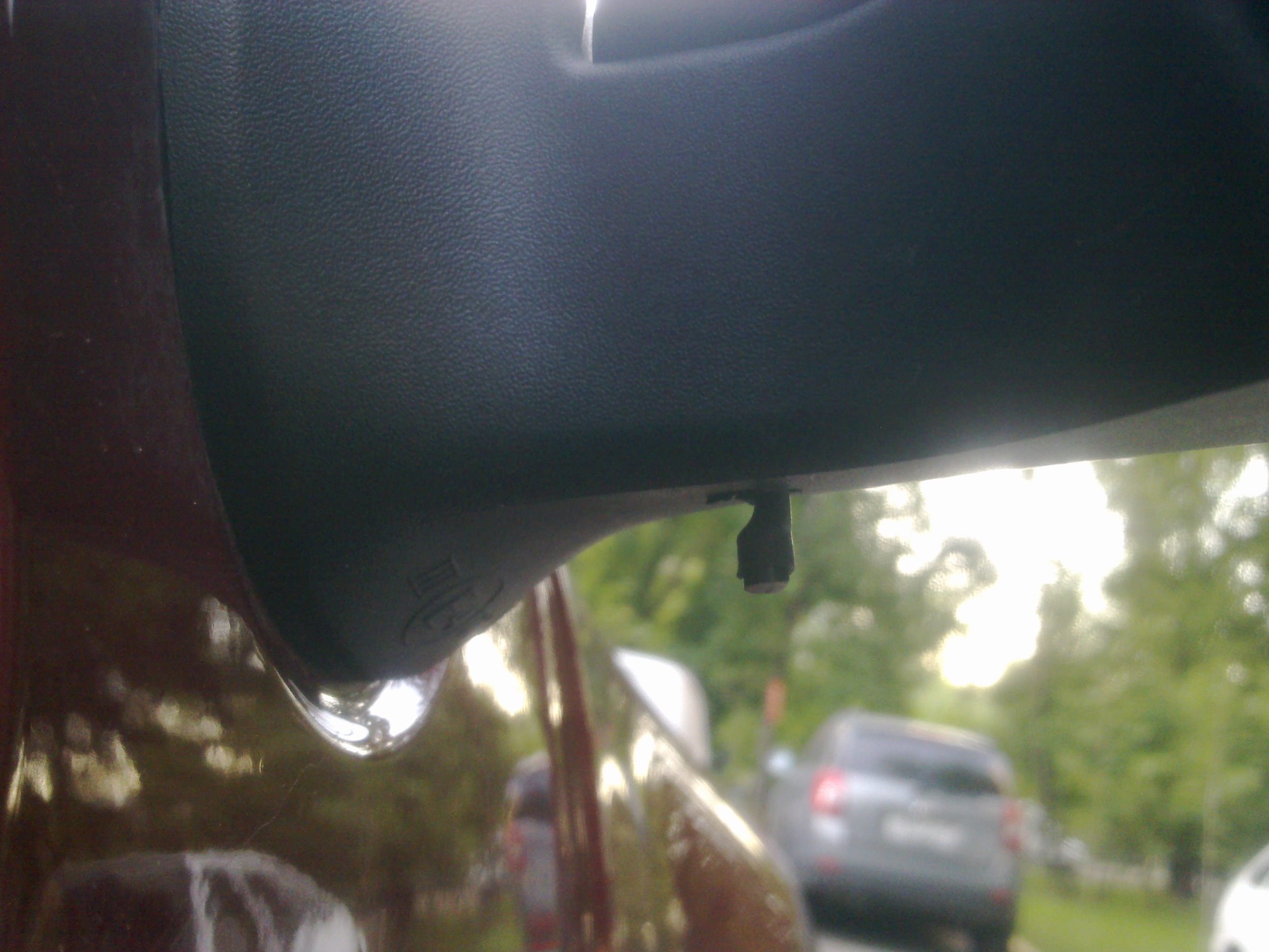

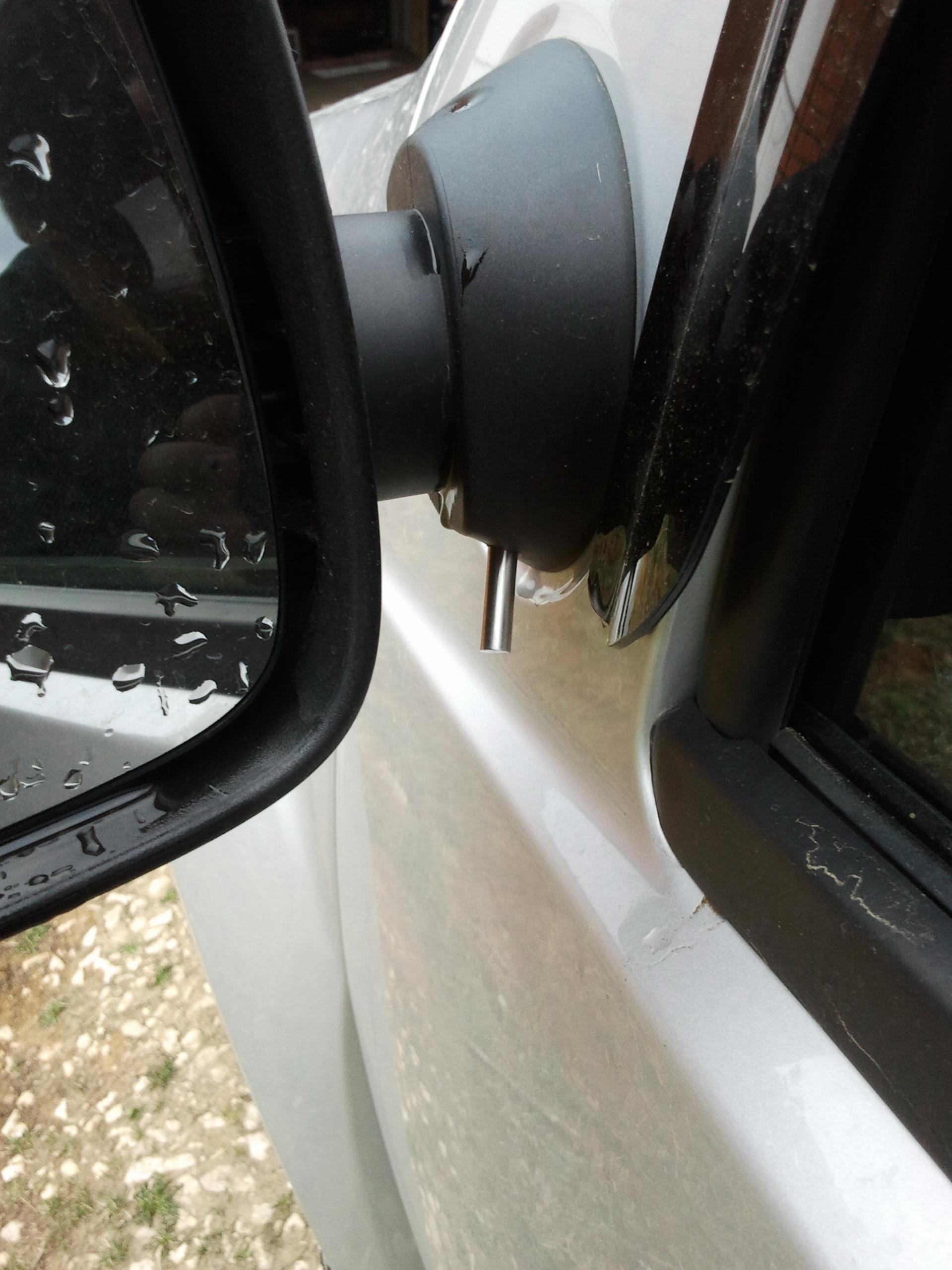

Разбирал обшивку двери. Сложив зеркало, вытащил провод с датчиком наружу. Просверлил отверстие под клипсу. Через это отверстие вытащил датчик (с помощью протяжки) и продел его через клипсу. Клипса примерно такая как тут http://avtokomplektspb.ru/wp-content...2011/02/11.jpg под номером 373,375. Далее вставляем клипсу и фиксируем её датчиком-штырём. Провод "усилил" чёрным кембриком от датчика до места куда он входит в дверь (на всякий случай)

У меня датчик в зеркале стоит, а показометр в другом.  Сам датчик в клипсе. Распорный клин клипсы выкинул а отверстие рассверлил под диаметр датчика, что бы заходил в натяг. Зеркало не разбирал. Конструкции 1,5 года, полёт нормальный.

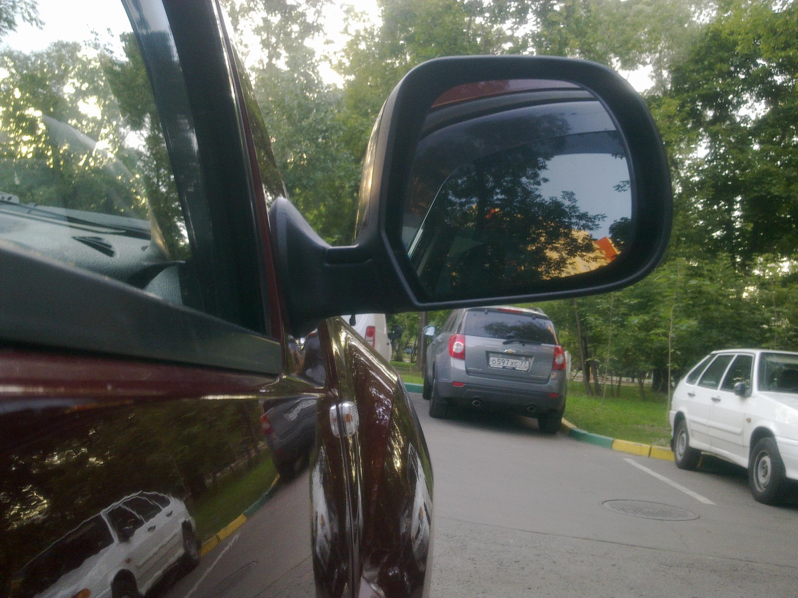

Зеркало такое http://www.aliexpress.com/item/NEW-A...955596671.html Наш крепёж № 6, Есть такие зеркала без монитора. Показывают только температуру. Когда заказывал они были всего на 20 у.е. дешевле. Поэтому добавил и купил с монитором. Зеркало подключил к магнитоле как 2-я зона. Т.е.выводится изображение : камеры заднего вида, видеорегистратора (он за зеркалом, на фотке не видно) дивиди, телик. Во общем баловство.

вот и мой инстал .
совместил с шумкой  защитой тяг змка от проникновения
и установкой проставочных колец.
покупал тут
http://www.aliexpress.com/item/0-36-...564294080.html
подключил к блоку стеклоподъемников + розовый. минус черный.
провода термометра не наращивал и не резал
инструмент
1сверло по диаметру датчика.
2торкс для зеркала(можно без демонтажа)
3напильник-для установки дисплея.
фото конечно отстой но суть понятна
учел ваше мнение Alek-han по поводу обдува.
думаю при движении показания будут точными
Пошел Вашим путем, результатом доволен.

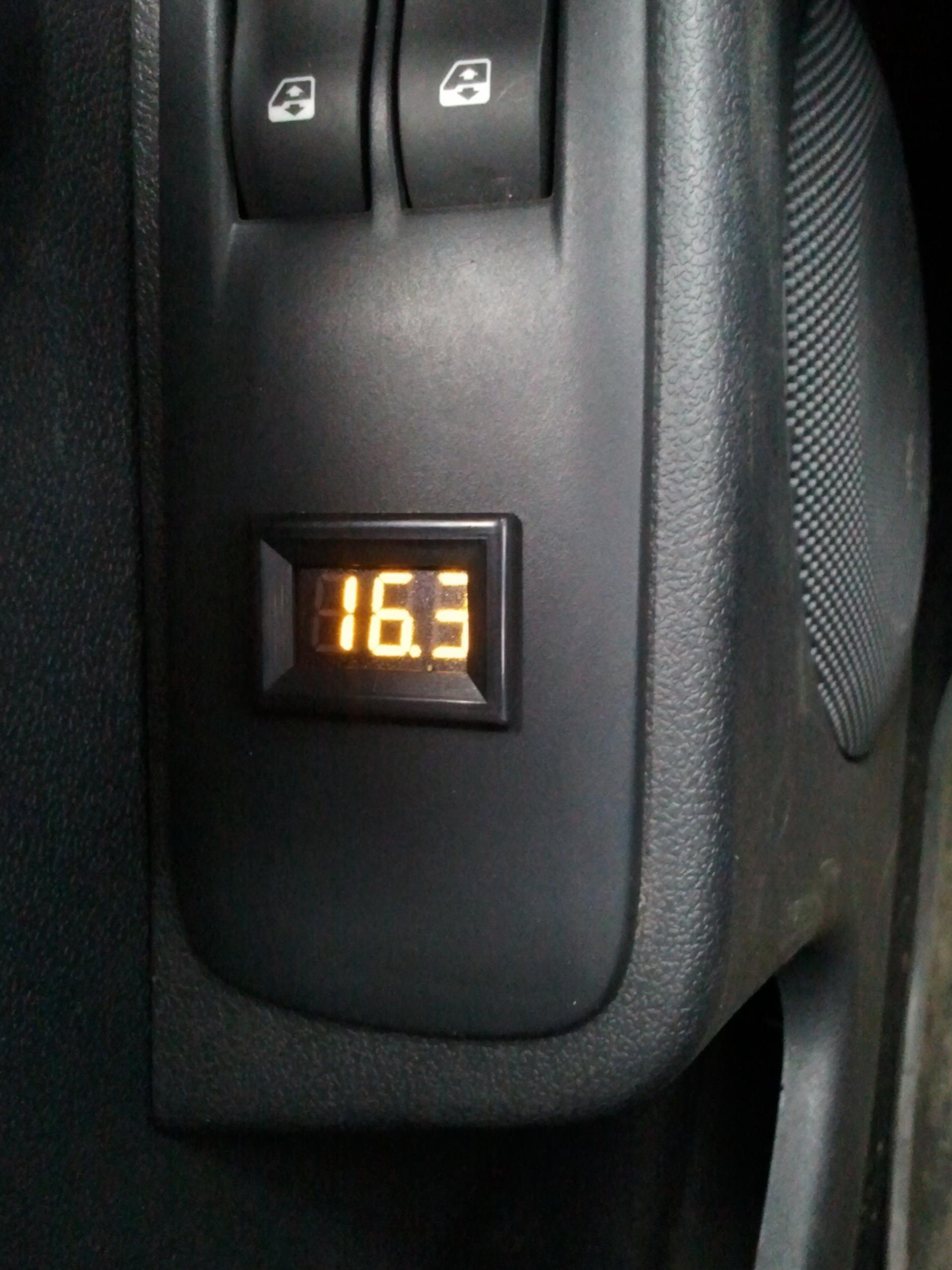

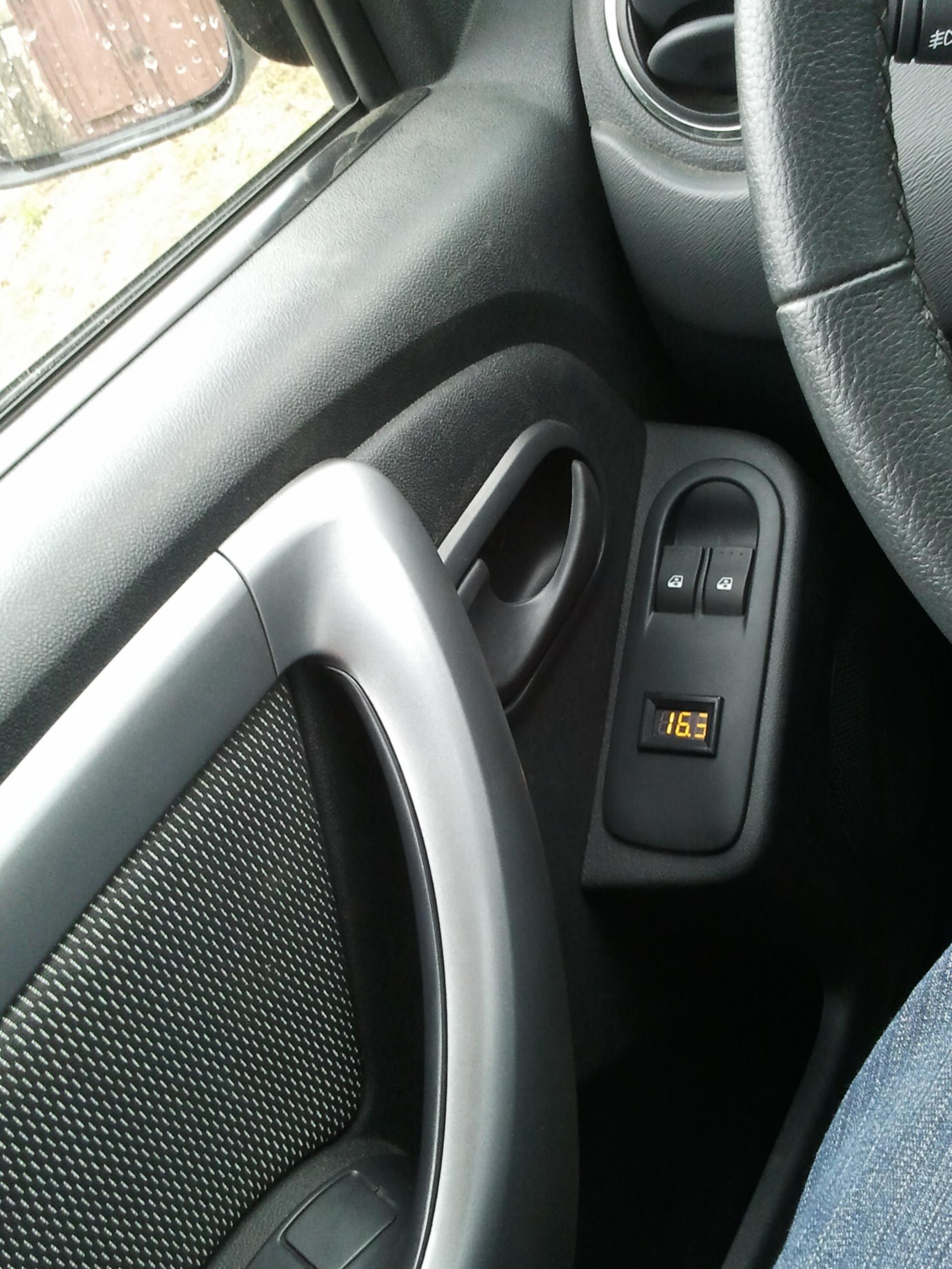

Поставил наконец то и себе
Подробный отчёт в бортовике.

Maugli, может, запитаться лучше от прикуривателя? Я так сделал.

08.07.2014, 12:39
#574
Регистрация: 11.12.2012
Сообщений: 760
Время онлайн: 1 мес. 3 нед. 3 д. 14 ч. 19 мин. 54 сек.
: 1026
Был(а): 08 мар 2023 02:26
Re: Установка термометра в Дастер
Далеко лезть, надо ещё что-то разбирать. Не очень.
Если у магнитолы есть + зависимый от зажигания - было бы оптимально.

Регистрация: 03.01.2014

Надо будет полазить с тестером.
Но судя по распиновке воткнулся не в тот разъём, этот для аудио. А для питания соседний и тоже красный с черным - там как раз "+" после замка. С жёлтым вообще непонятка ... возможно на распиновке красный и желтый перепутаны.

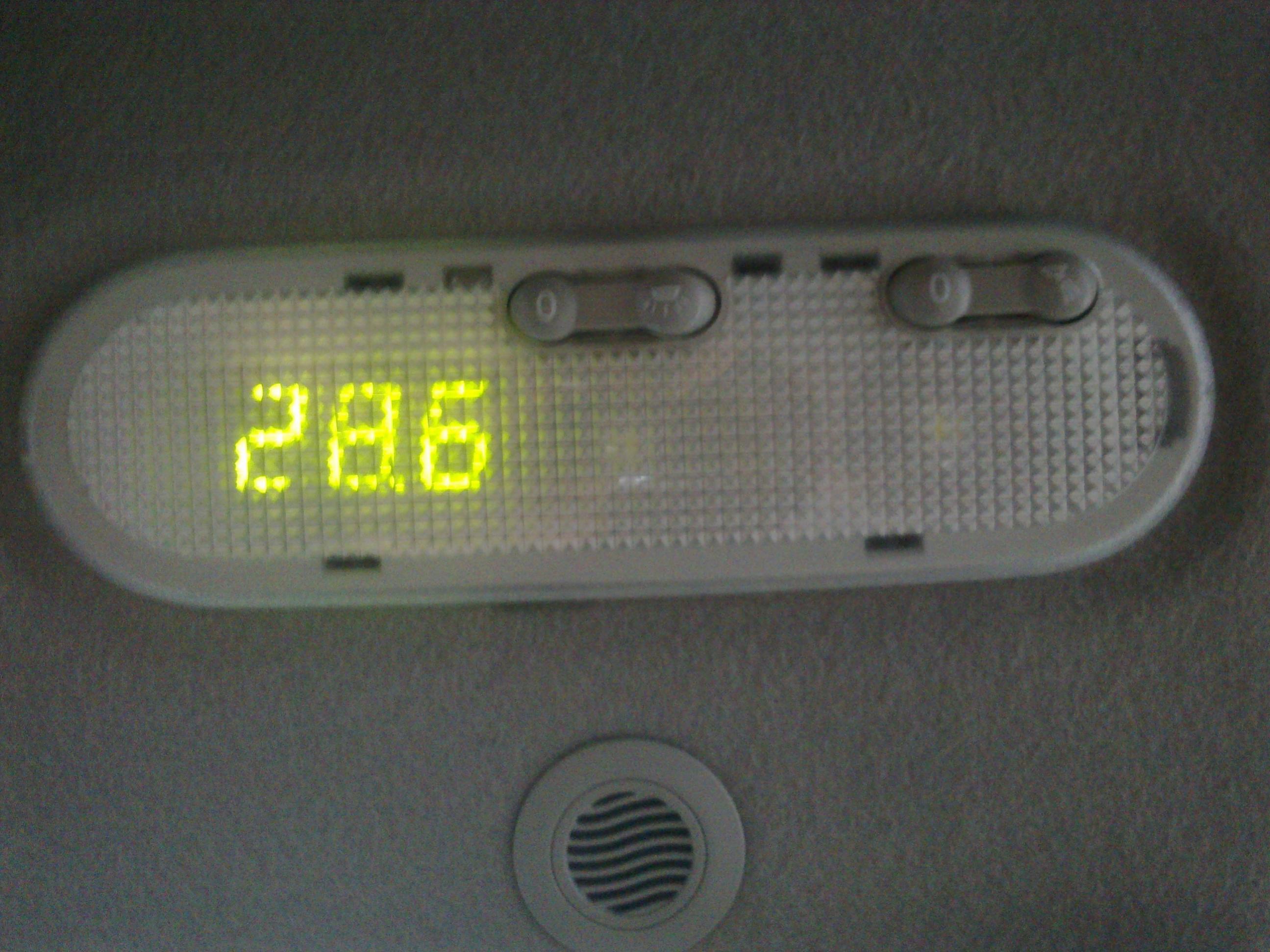

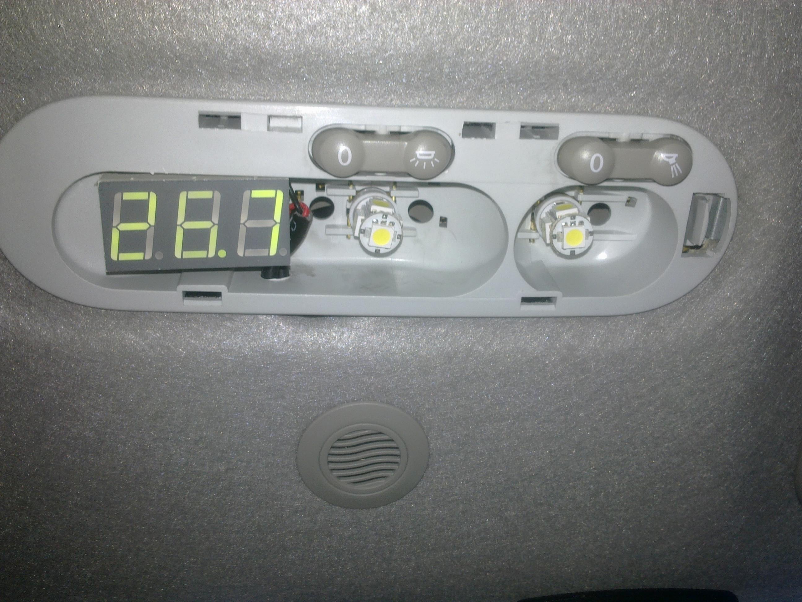

Всем доброго времени суток!
Сегодня поставил датчик температуры за бортом!
http://www.12v.ru/site.xp/052048…541...052053124.html
Хотел встроить в зеркало заднего вида но передумал (мороки многовато), решил упростить!
Питание взял с плафона освещения салона.
Вот что получилось!

odv, вроде неплохо смотрится.
Ссылка только пишет: "Уважаемый посетитель! Запрашиваемый документ не найден."
А что это за зеркало на фото? На дастеровское не похоже.
И как ночью? Не ярко светит?
