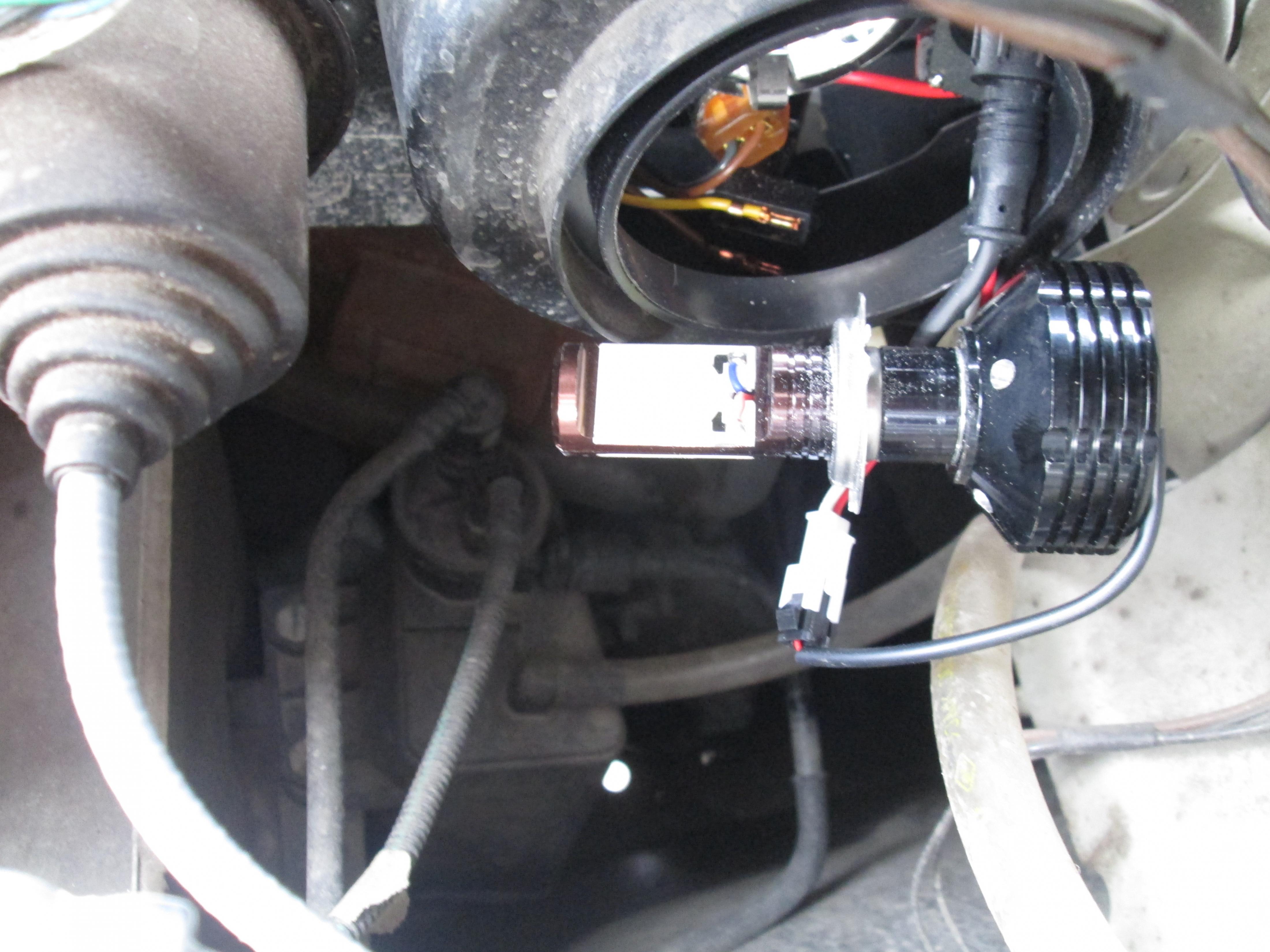

god1941
На фото явно виден "след" от галогеновой фары. И совершенно не видно эффекта освещения дороги от гей-фары.
Так я это и не оспариваю, вот тут видно
что фара с лед-лампочкой освещает небольшой участок перед машиной, а дальше нет.

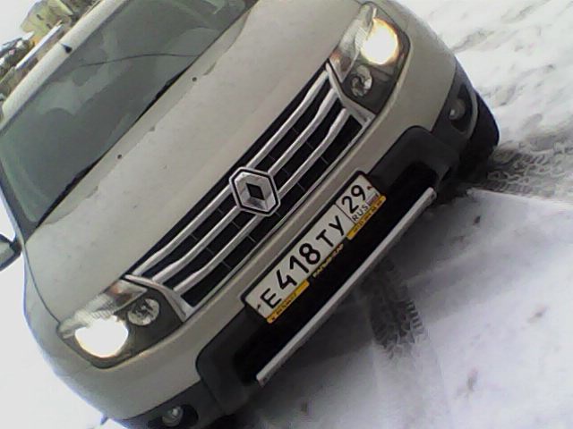

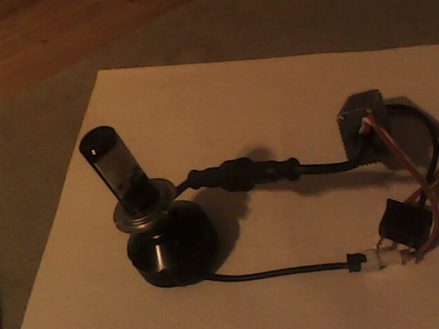

Эксплуатирую светодиодные лампы с января 2014 года, правда другой фирмы изготовителя у них контроллеры помещаются во внутрь фары.
Встречные не моргают, действительно при наличии дневного света пятно плохо различимо, но в полной темноте светят не хуже ксенона. минус их в качестве изготовления одна лампа умерла (сгорел диод) прислали запасную то же самое. потребление 1 лампы при напряжении бортовой сети 14 В составляет 2 А. соответственно 28 Вт. против 55 Вт. галогеновой лампочки.

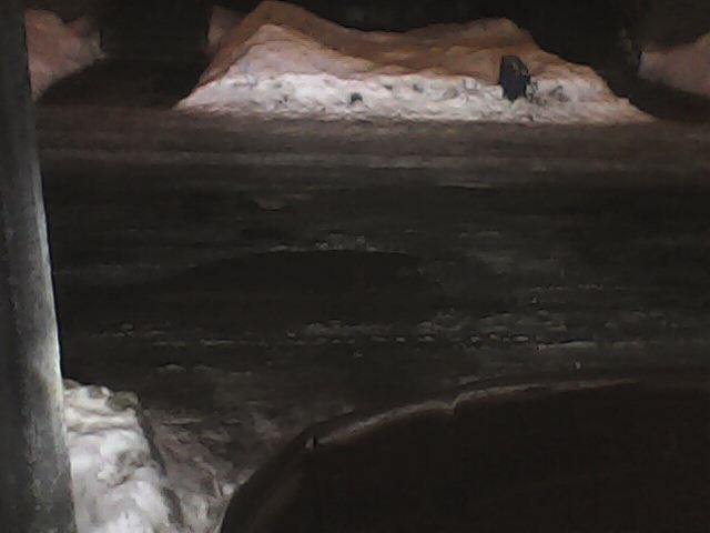

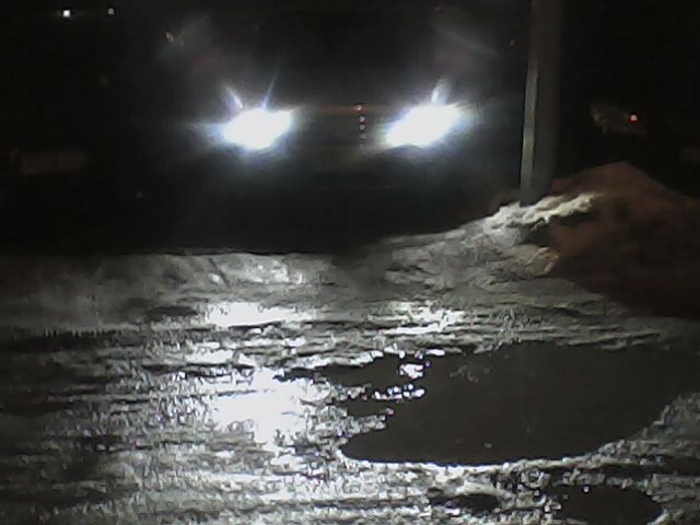

Это фото и видео установленных ламп. прошу простить за качество снимал мобильником.

Если бы Вы уважаемый почитали для начала эту тему, это бы уберегло Вас от напрасной траты денег.
Вот пожалуйста:
Очень хорошо видно, что да светодиодная лампочка светит ярко, ярче штатной галогенной.
Но она не фокусируется рефлектором фары и соответственно светит куда попало, а не туда куда нужно.
Это видно на фото, что освещение дороги получено именно штатной галогенной лампой, а не светодиодной!
