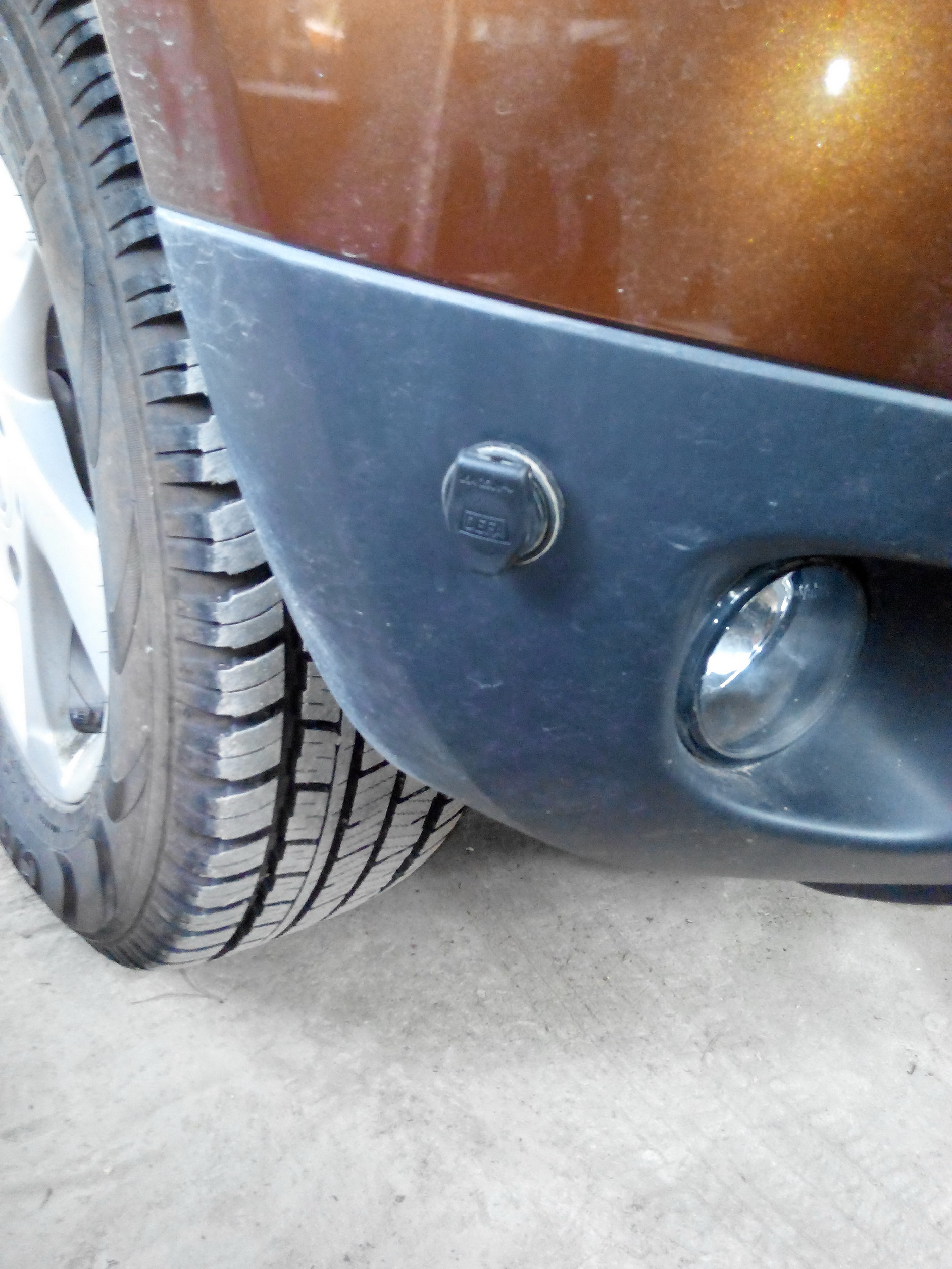

у дефы кабель от бампера до розетки(25евро)неприятно дубовый на морозе.
посмотри в сторону каликс.мягонький.и та же швеция.

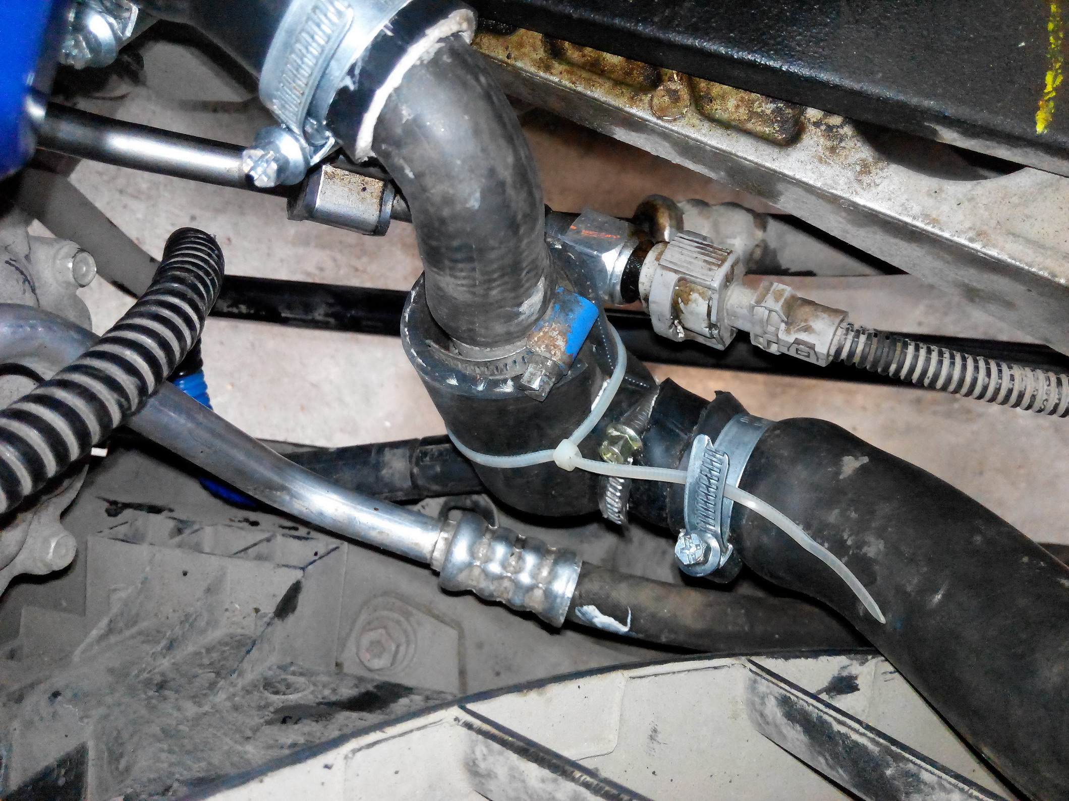

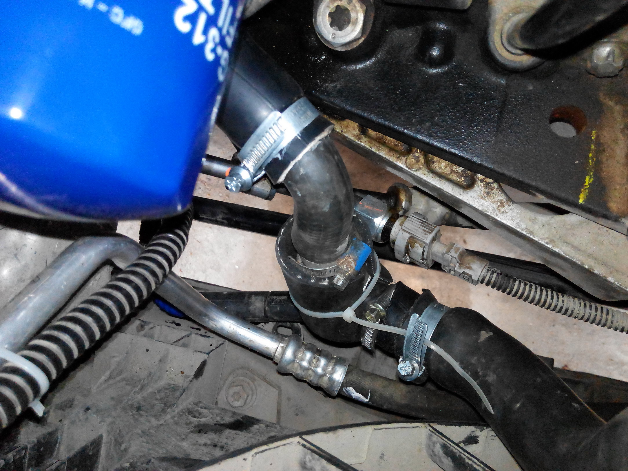

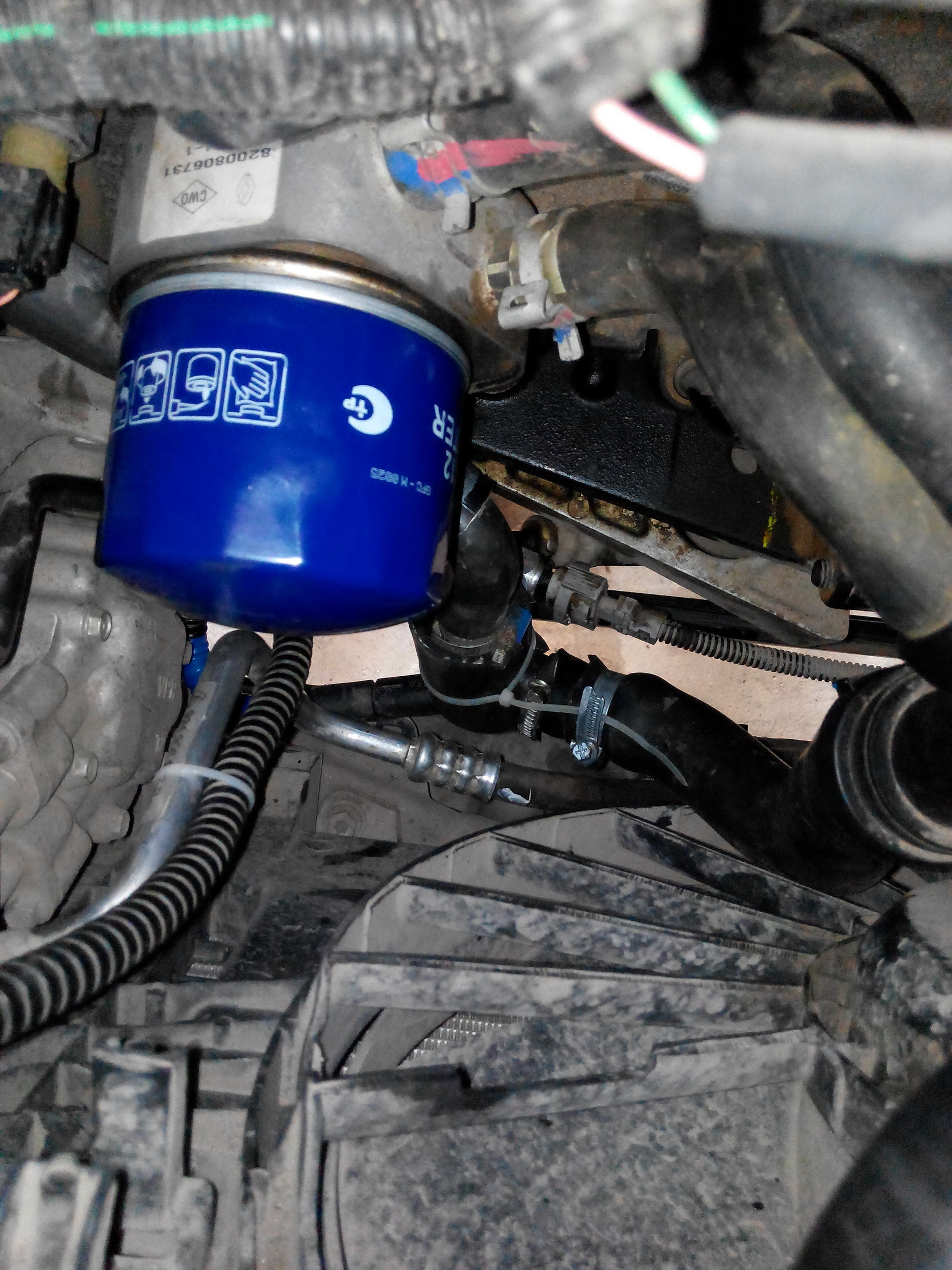

Скоро зима, однако! Пора ставить электроподогрев.Вот поставил себе Дефу для Мегана/Сценика в разрез шланга.
