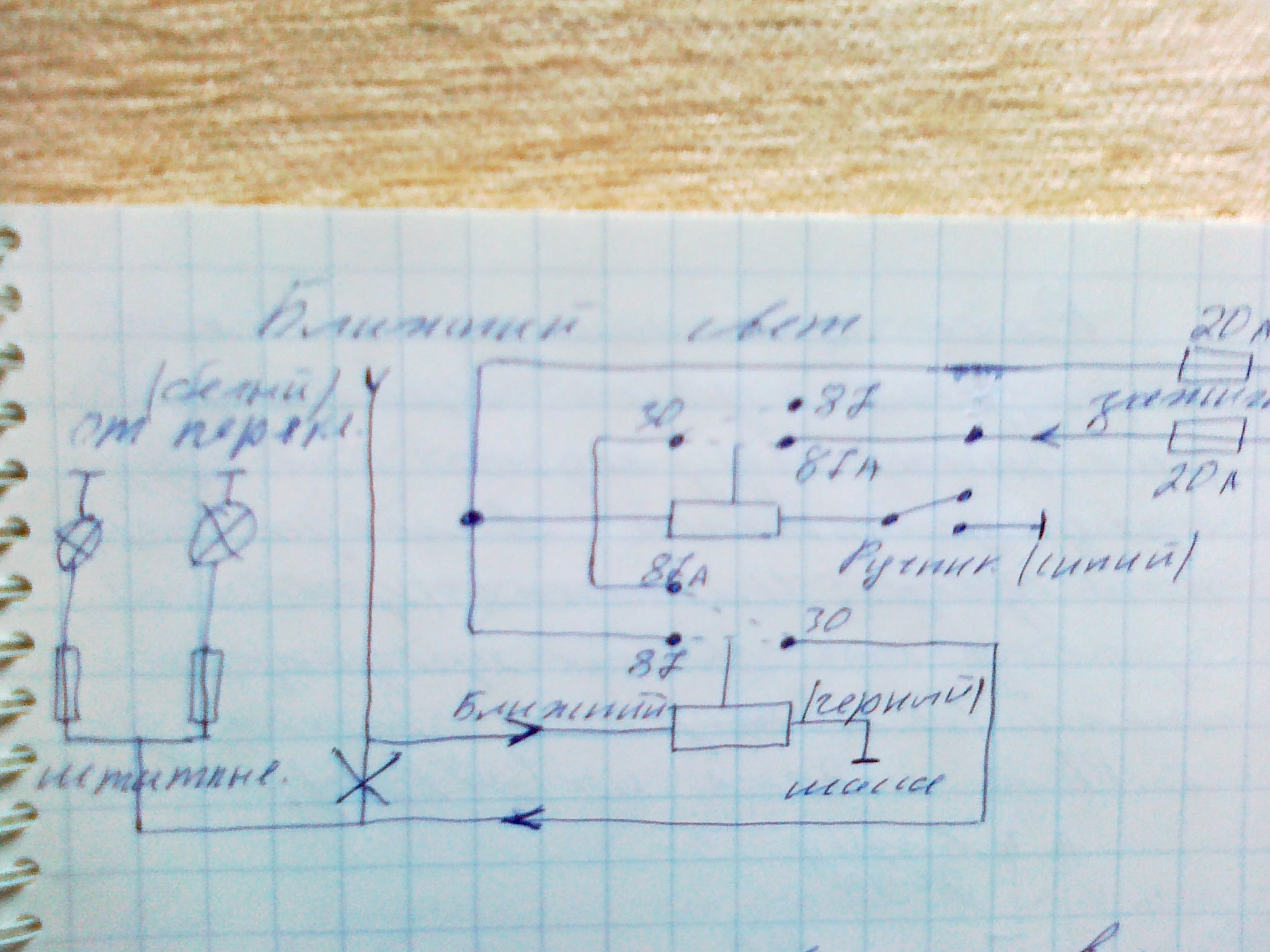

Использую такой вариант почти два года, вполне устраивает. Набросал на память, принцип думаю понятен,переключать не чего не надо.

Когда начинает темнеть, спидометр и тахометр становятся плохо читаемыми. Это побуждает меня включить ближний свет. Забыть не получается
Дальний в полнакала, это много. Достаточно 30-40%.
Если не хочется мучить подрулевой, проще реле поставить

Сделал по схеме RebelX
http://www.dusterclubs.ru/vb/showpos...postcount=1735, за что ему спасибо!
Только в плане подключения оказалось еще проще. Ничего снимать дополнительно не нужно. Желтый провод с его схемы нужно подключить к предохранителю F2, а желто-зеленый к предохранителю F38.
(RebelX предлагал подпитаться к желтому и желто-зеленому проводу, для чего нужно снимать панель над педалями(желтых проводов там много, а вот желто-зеленого так и не нашел)).
