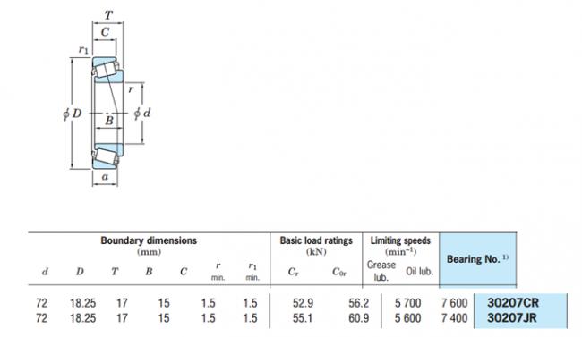

Старый 03.10.2014, 17:10   #2194
Creat0r
Аватар для Creat0r
Онлайн: Creat0r вне форума
Был(а): 15 мая 2019 12:45
Адрес: Тула
Автомобиль: Yamaha Jog
По умолчанию Re: Межколёсная блокировка
Creat0r, шум, гул посторонний присутствует?
явного - нету. проблема плавно развивалась, уши привыкли, видимо
провёл небольшое исследование, картинка из каталога KOYO:
судя по всему, размеры подшипника 38440-4N50A полностью указанным соответствуют. а вот у 4BF0A размер C на 1 мм меньше (это если исключить ошибку упаковки, на моих надпись CR0729, производитель NTN, Japan). Теоретически, ничто не мешает поставить и эти подшипники. Ну будет чуть больше нагрузка на внешнюю обойму, наверное...
ну или KOYO заказать, всё равно под видом оригинала какой-нибудь NTN приедет, та же ОЕМная Япония
