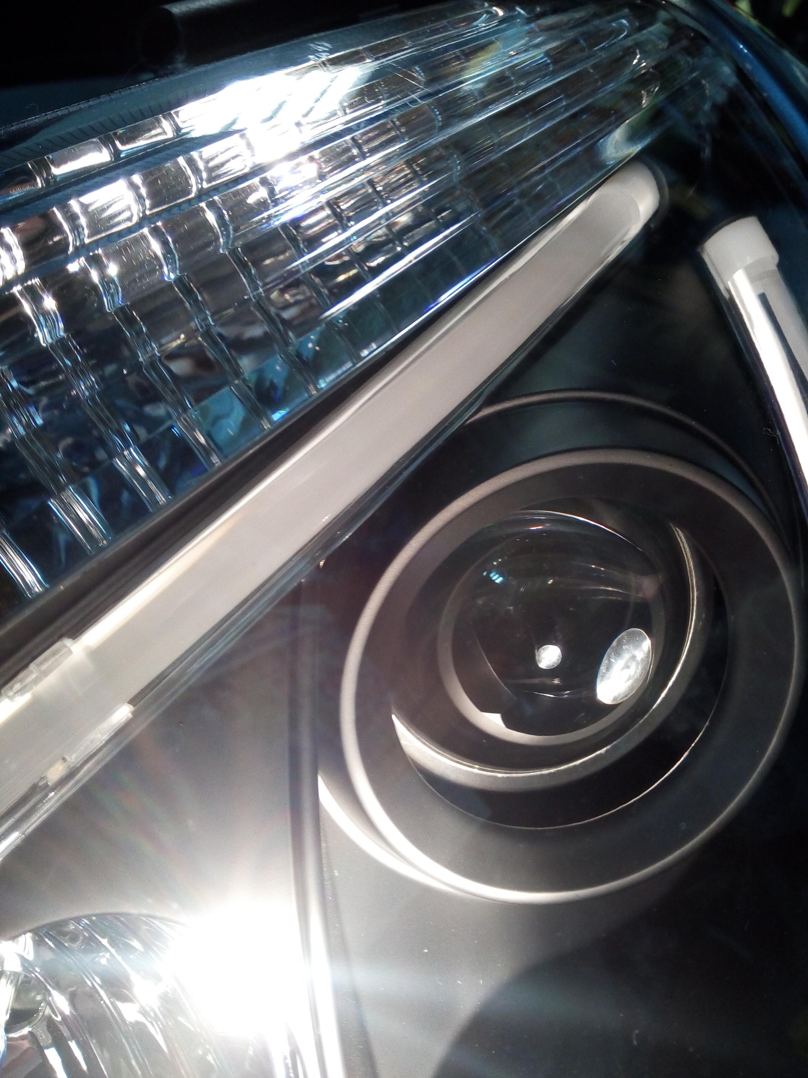

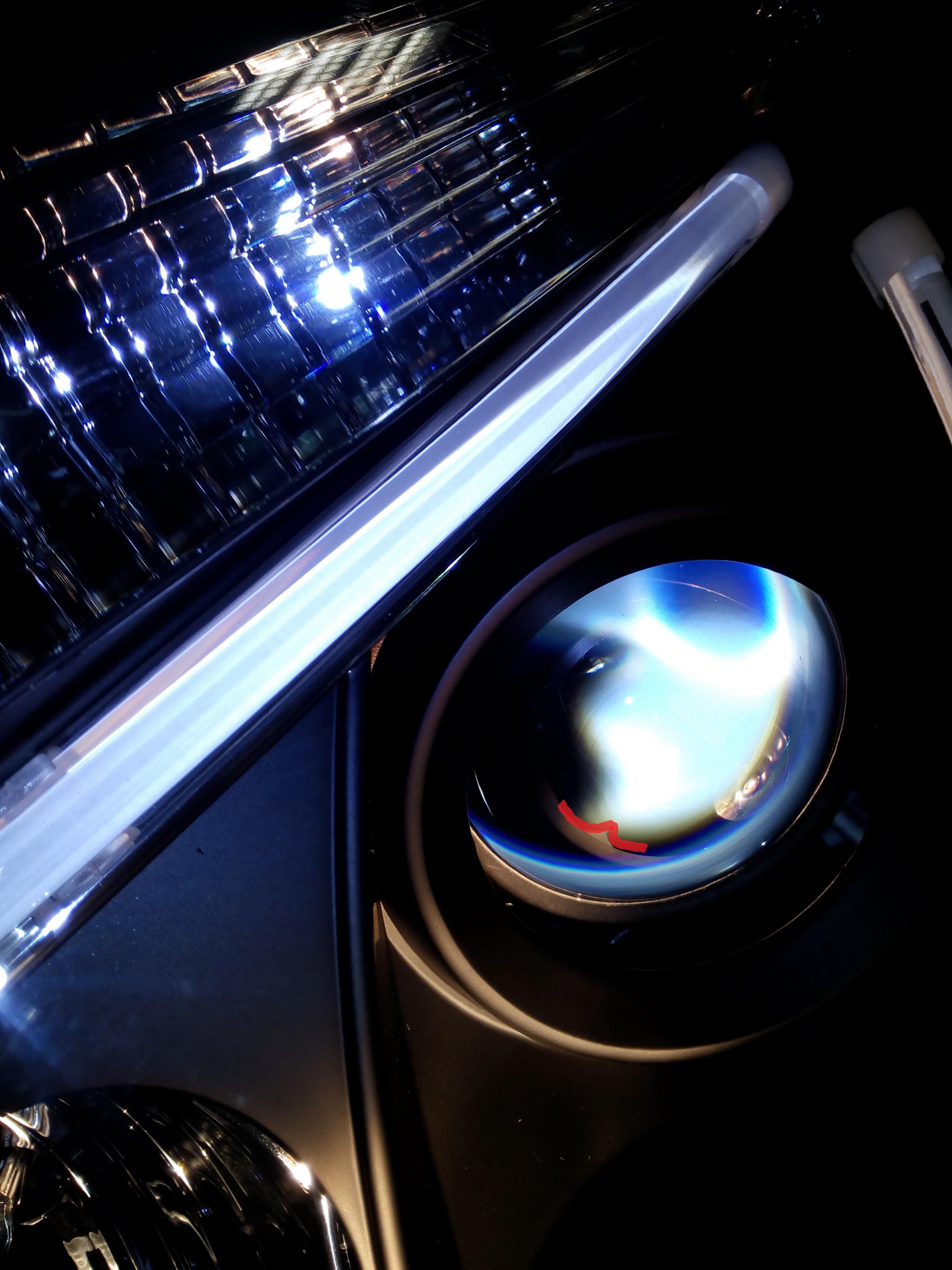

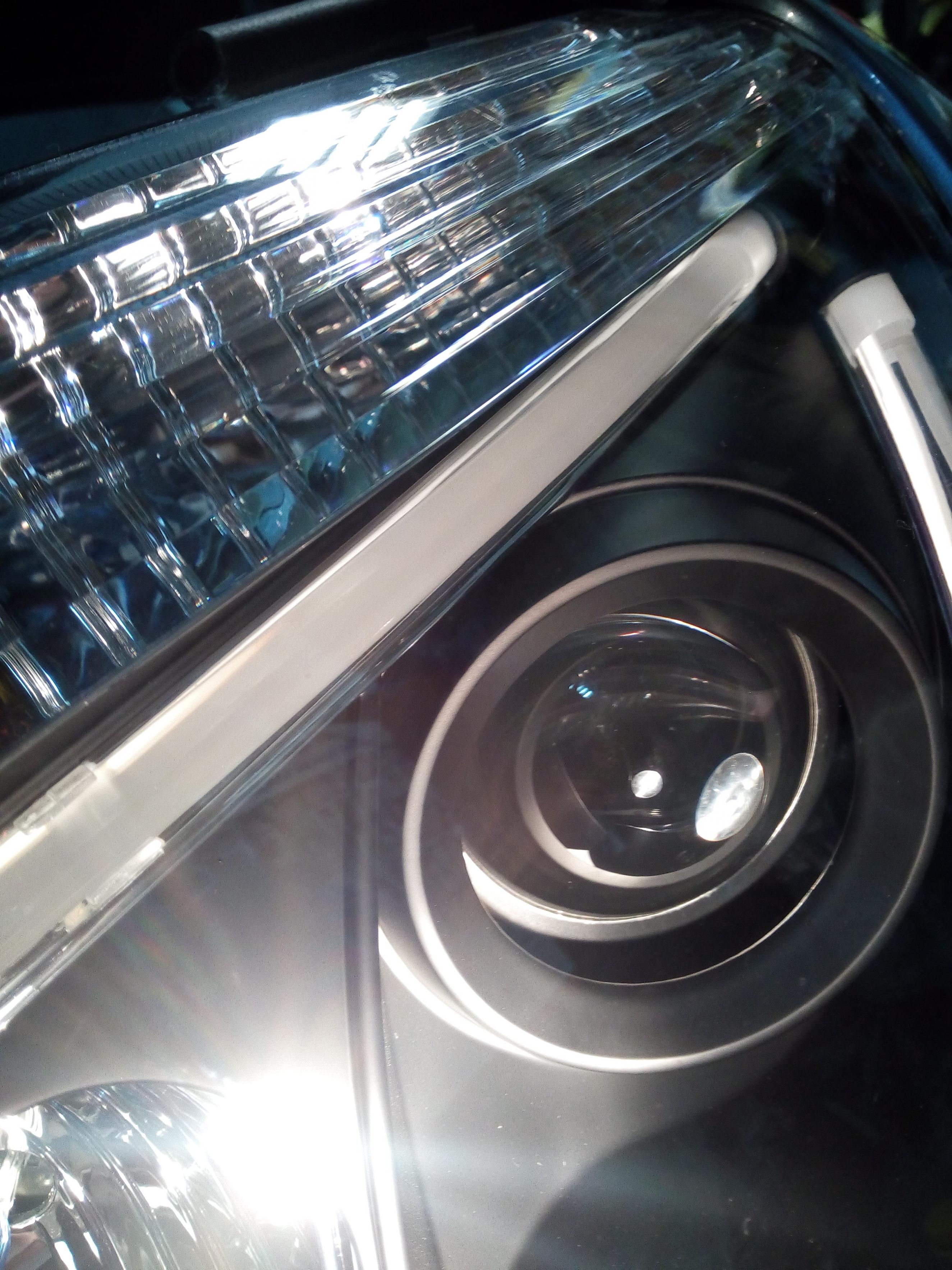

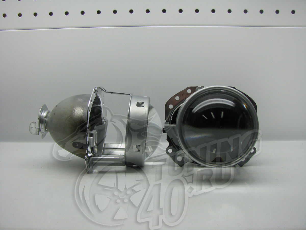

БерСер, сегодня попробовал сфотографировать линзу под разными углами с вспышкой. Глянь, это то, о чем спрашивал?

Сообщение от mayorvs Посмотреть сообщение
Судя по фоткам, "галогеновой призмы" в линзах у тебя нет, так что ксенон легитимен.
Вот здесь на правой линзе видна призма, рассеивающая свет для освещения знаков. Наличие призмы свидетельствует об использовании только галогеновых ламп, так как ксенон в такой линзе через призму слепит встречку.

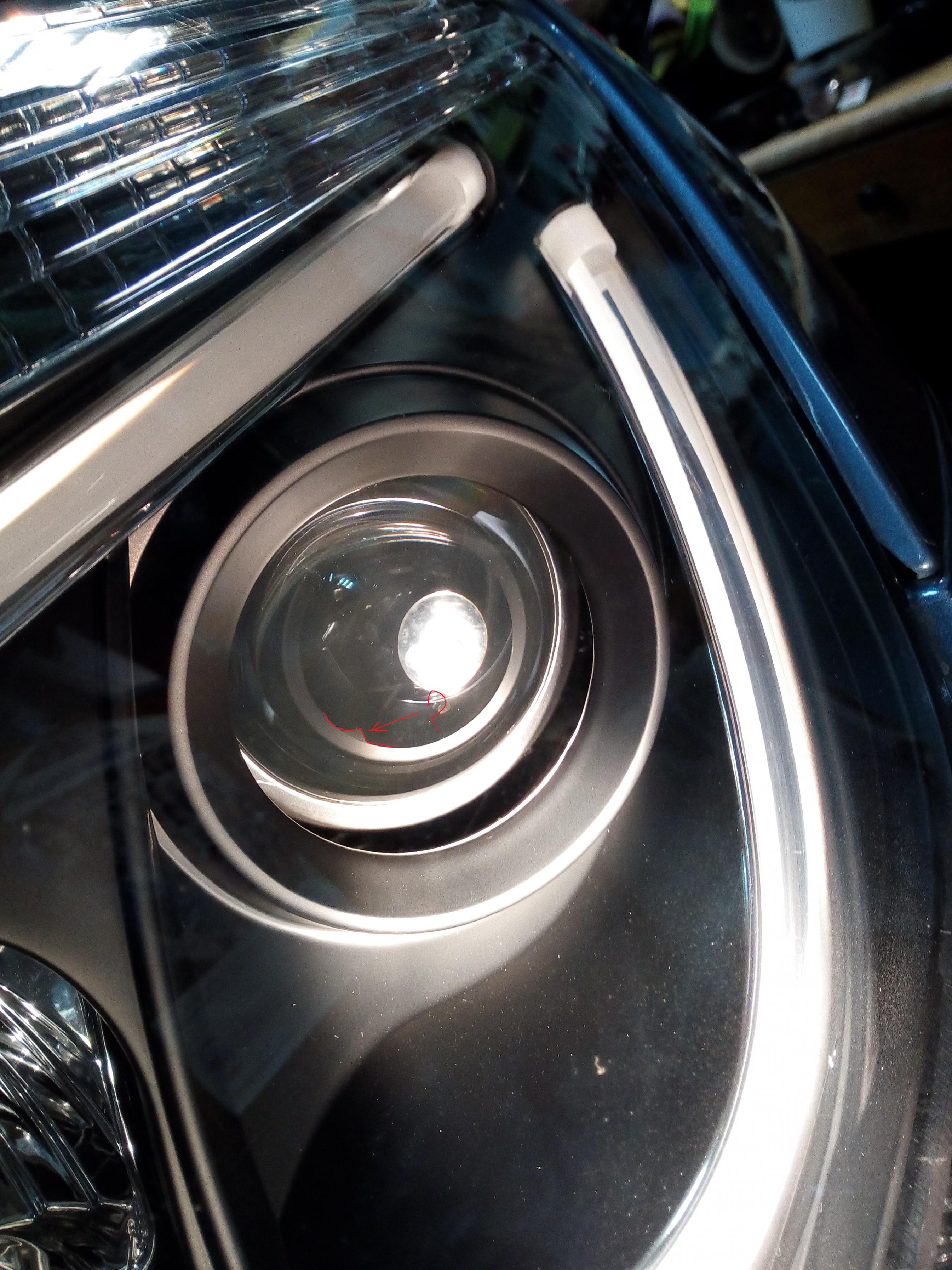

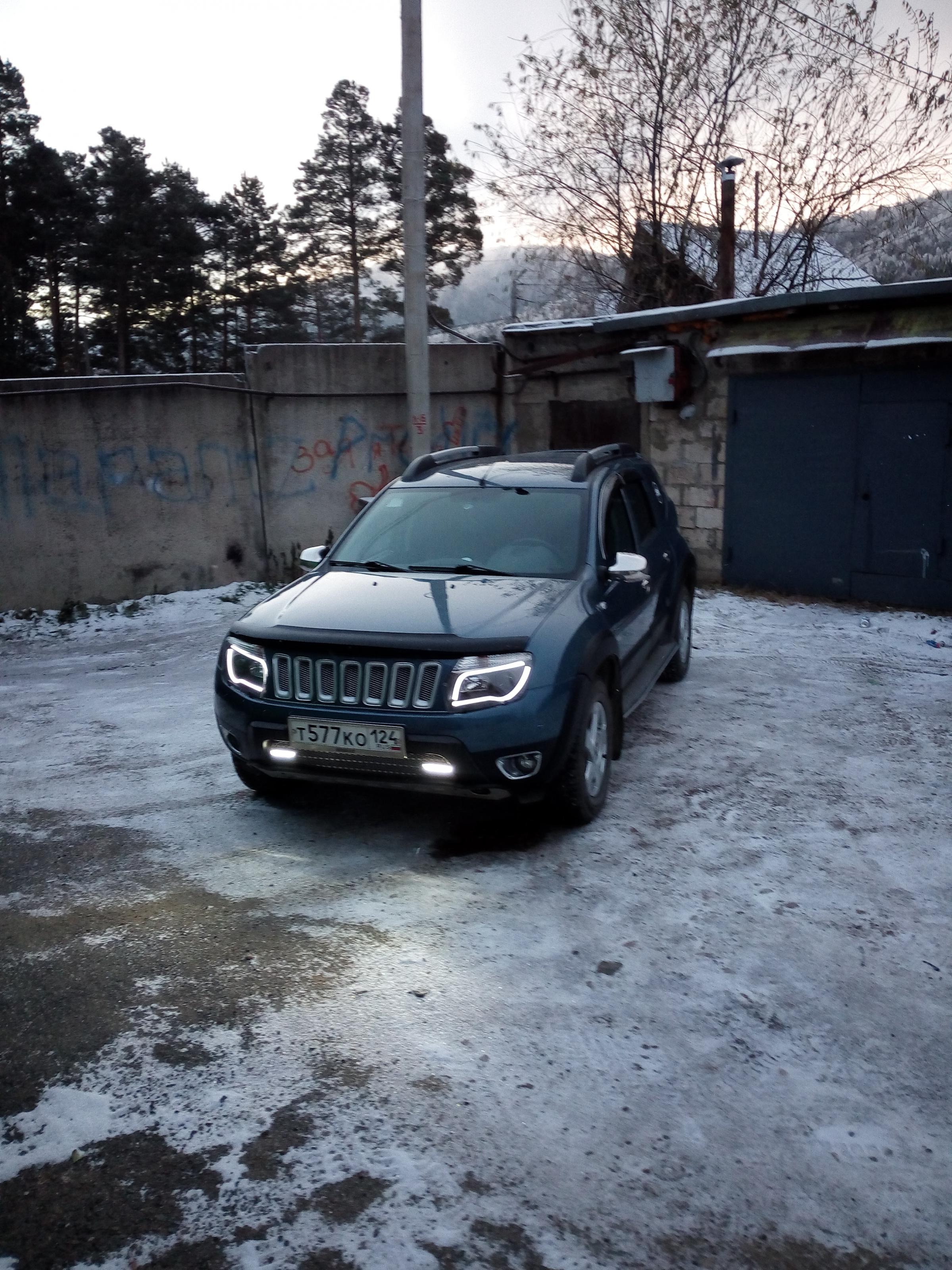

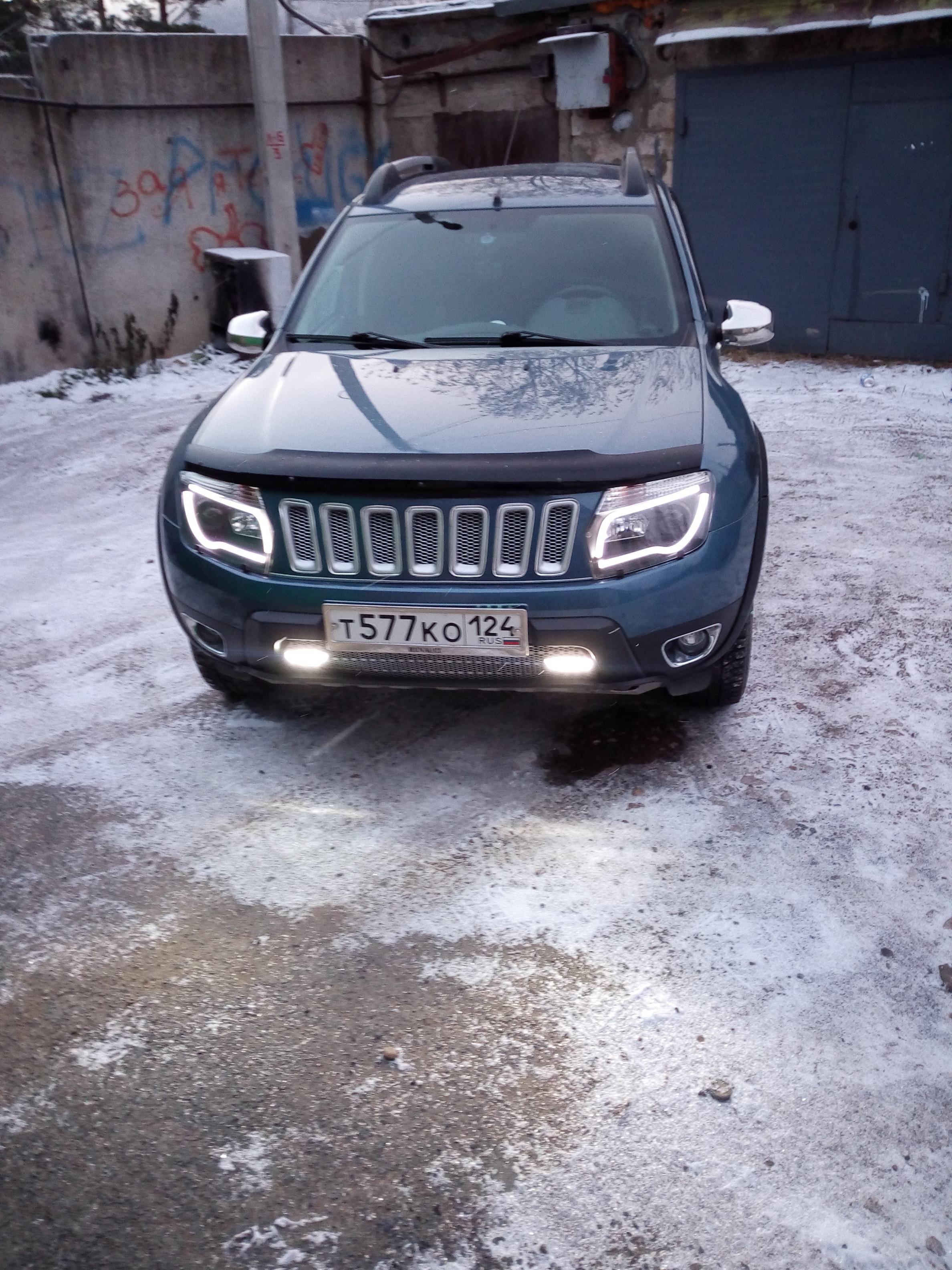

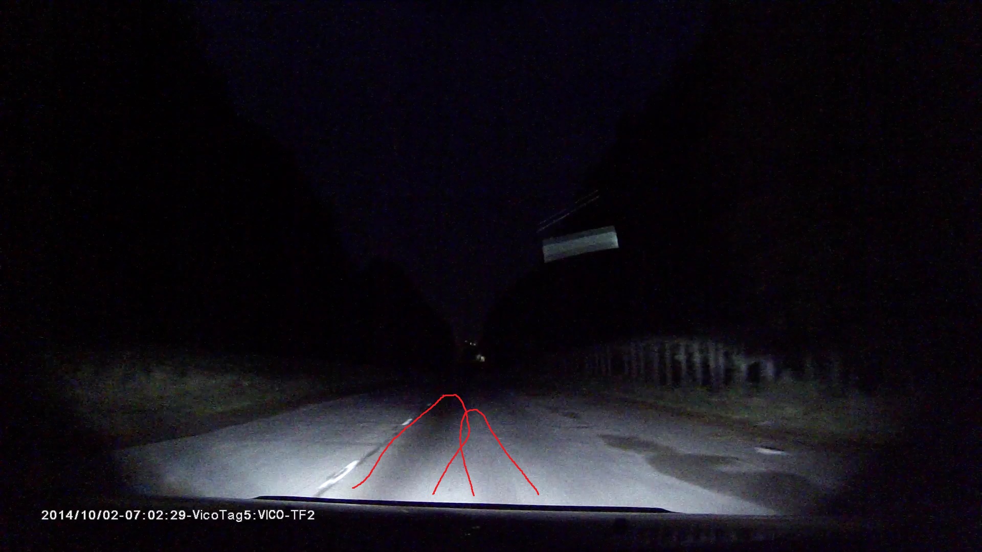

Блин, значит, у меня были кривые фары все-таки. Потому что дальний светил как попало... Владимир, спасибо за видео, для себя все уяснил.
Владимир, ещё один вопрос. Есть ли на линзах в самом низу линзы призмы, такие маленькие прямоугольные участки? Размером примерно сантиметр на сантиметр?
Сегодня нашел вот эти треугольники в линзах. Для чего они , не понятно ? Но они оставляют затемнения на дороге ( отметил на фото красным).В сумерки утром и вечером когда уже ближний уже бесполезен , использую габариты и огни дневного хода . Фото прилагаю.

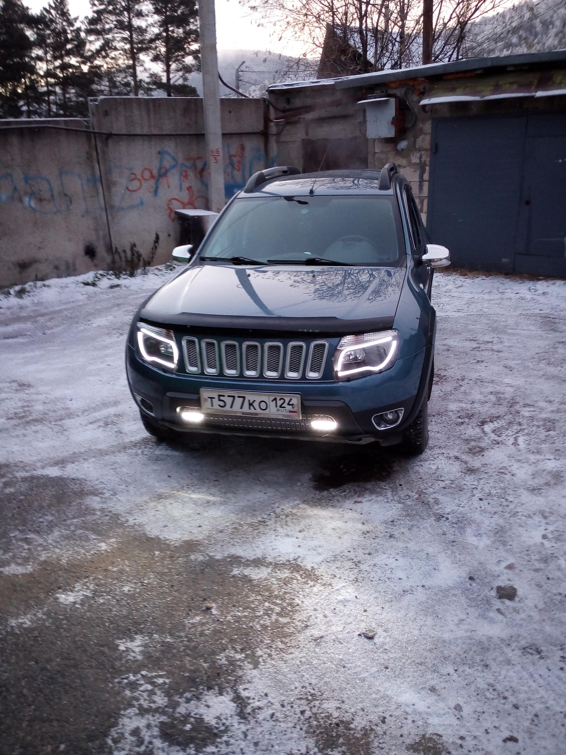

После регулировок подогнал под себя и встречных в таком вариант.

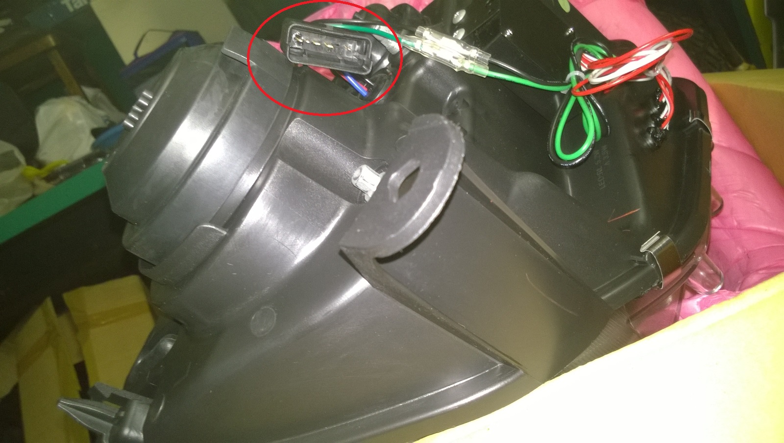

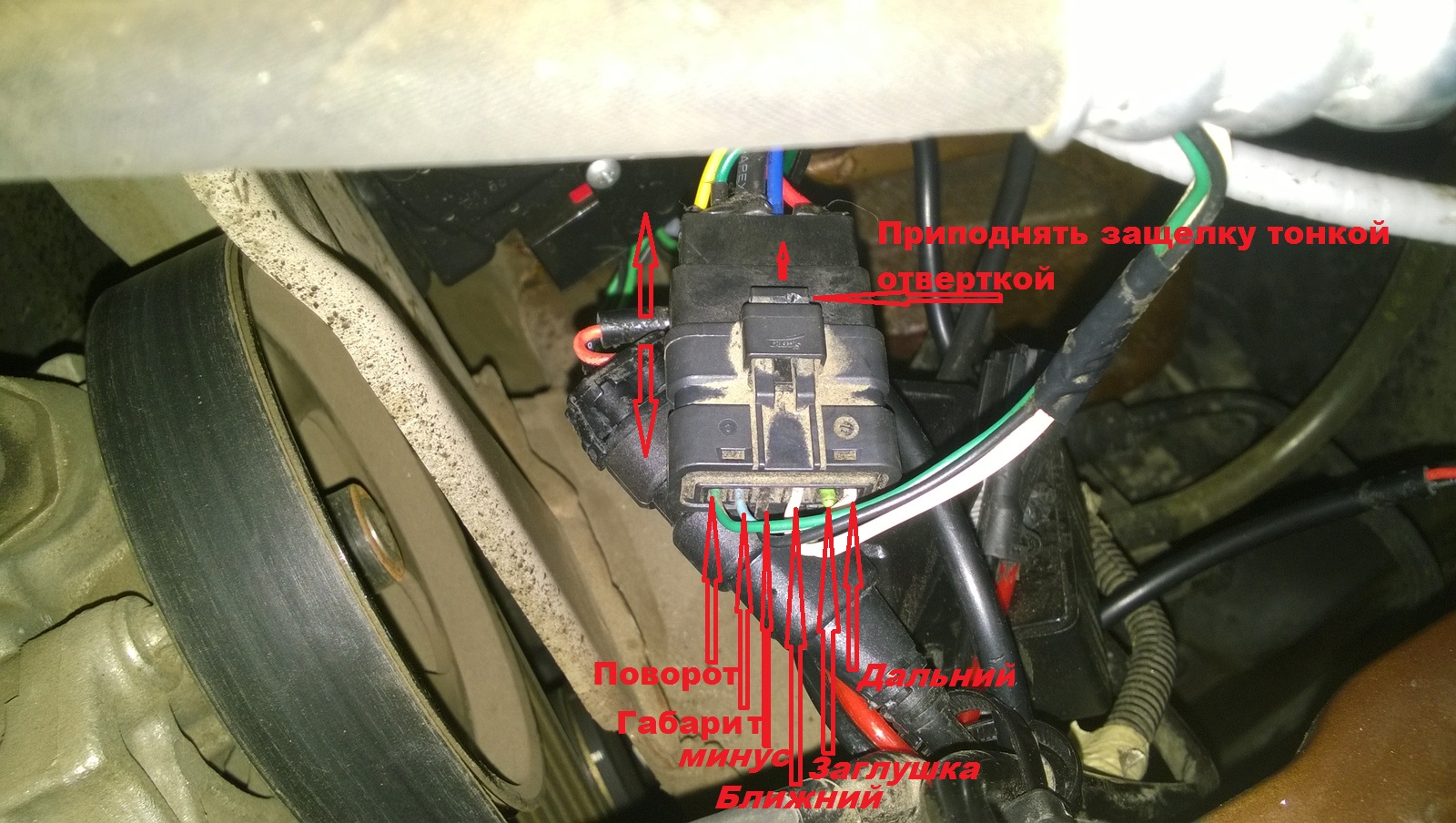

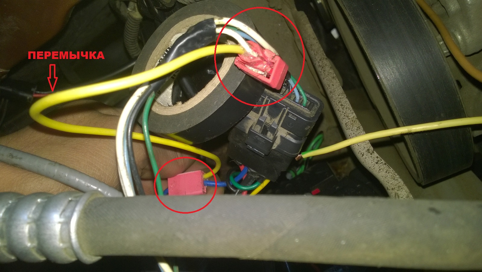

Всплыл косяк в разъеме новой фары.
Спустя пару месяцев погасла лампа ближнего света правой фары. В итоге оказалось, что + терялся в разъеме фары.
Без нагрузки на разъеме одеваемом на лампу, 12 Вольт приходит, при подключении разъема на лампу, 12 Вольт пропадает. Терялся только +.
Пришлось накидывать перемычку с провода + ближнего света приходящего на половинку разъема из штатной дастеровской разводки, напрямую в провод + ближнего света выходящего из половинки разъема новой фары.
Возможно косяк только моего экземпляра, т.к. больше о подобных случаях с этими фарами не слышал.
