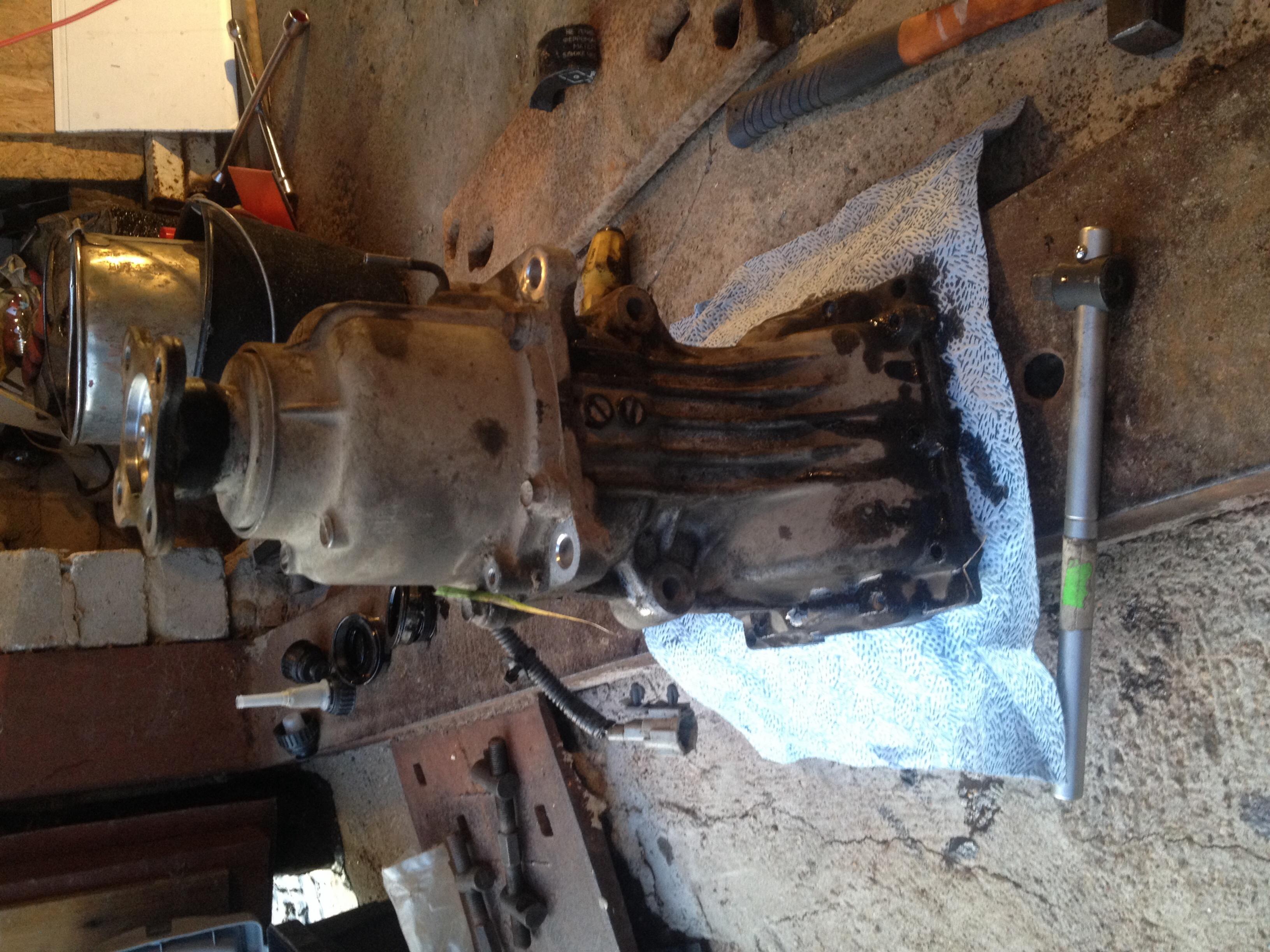

жду лок-райт,подскажите как правильно разеденить клемму на заднем редукторе, читал многие долго возятся-в чём проблема?
К защитной металической накладке клипсами которые вставлтся в дырочки, приклеплен разьем.
Нажимаем на язычки клипсы и надавливаем,клипсы выходят из отверстий. Чтоб разьеденить разьем надавливаем на язычек разьема для выхода защелки и тянем.
